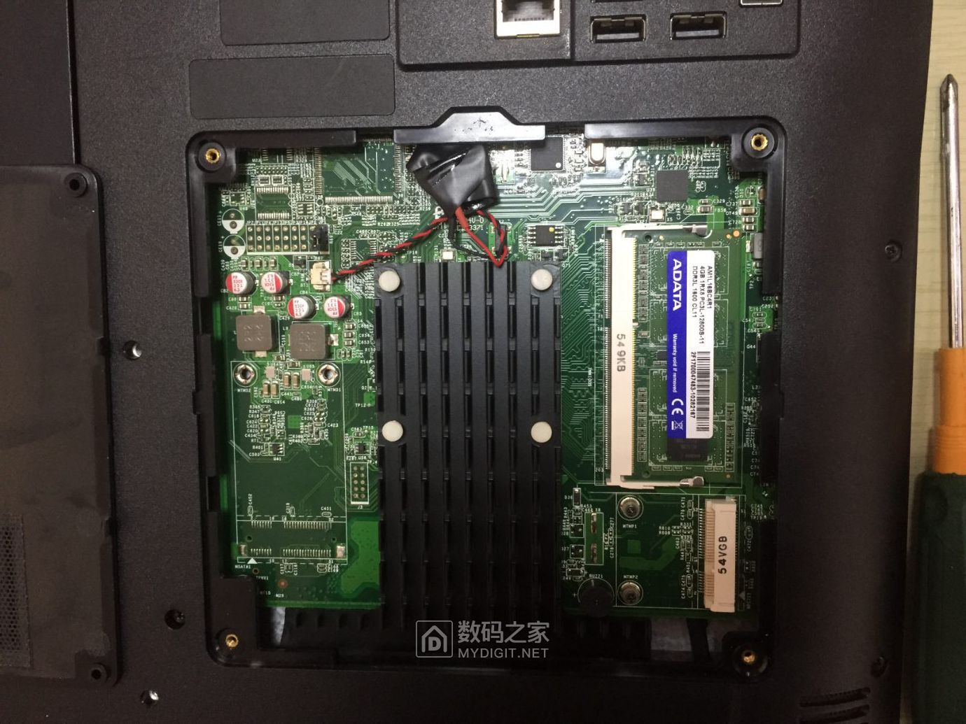

此机网上信息极少,能找到一个网友分享的BIOS,但没有电脑的图片。我是第一次接触一体机,兴趣极大,简拆下,因为是租的,不能太过份。

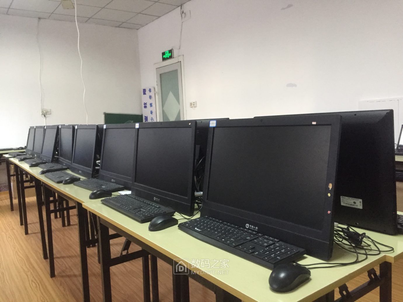

拆机后仔细看了看竟是千兆网卡,可惜用不上。运行速度尚可,看网页视频不卡。↓↓机房图↓↓
1机房
1机房
↓↓单机外观↓↓

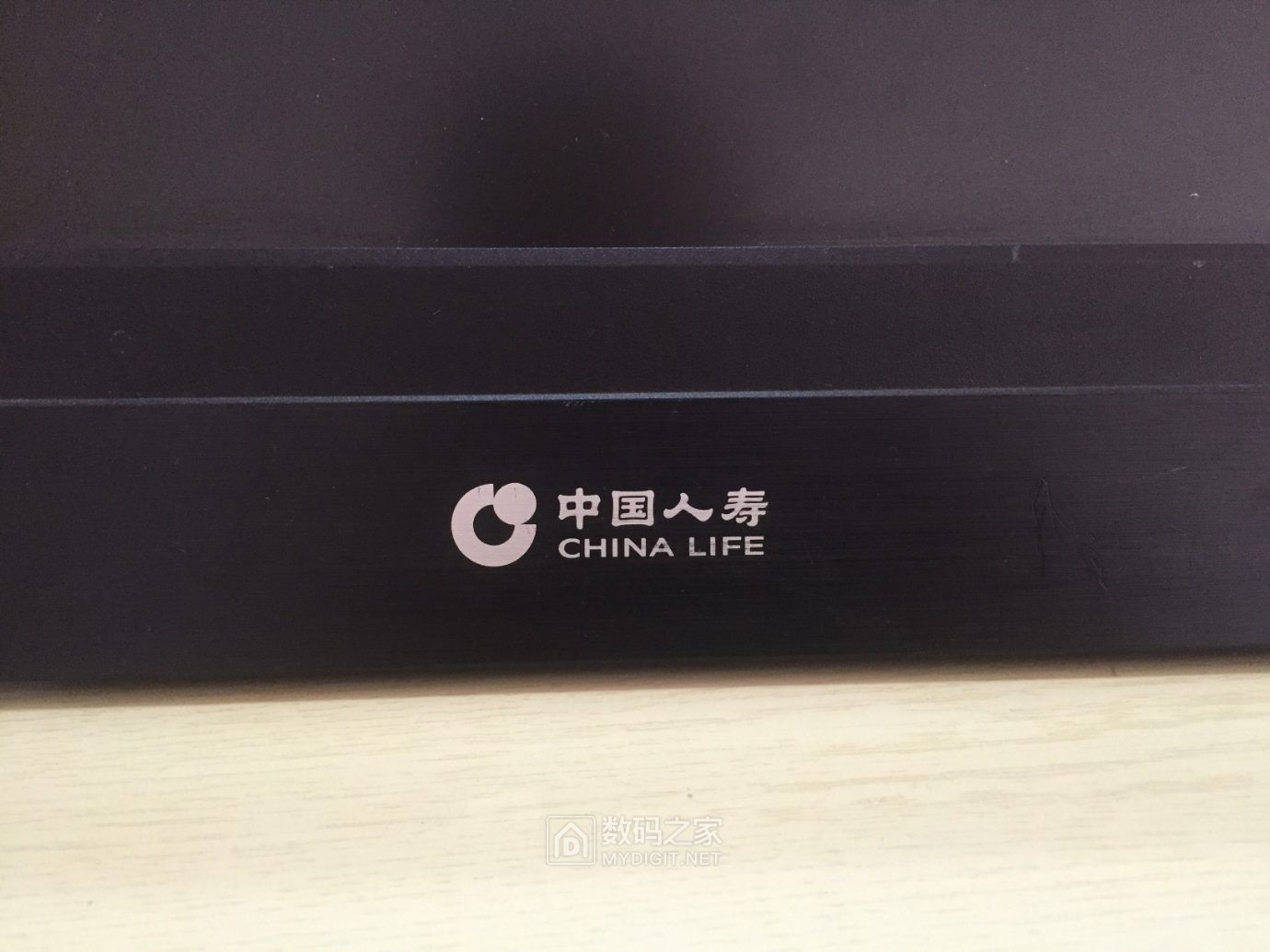

↓↓中国人寿logo↓↓
3中国人寿定制
3中国人寿定制

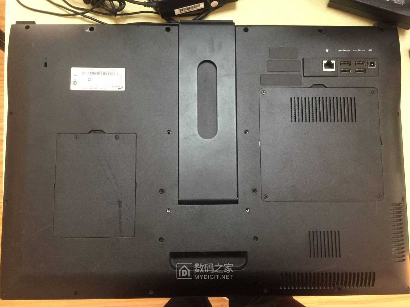

↓↓背面全景↓↓
4背面
4背面
↓↓支架↓↓
5支架
5支架

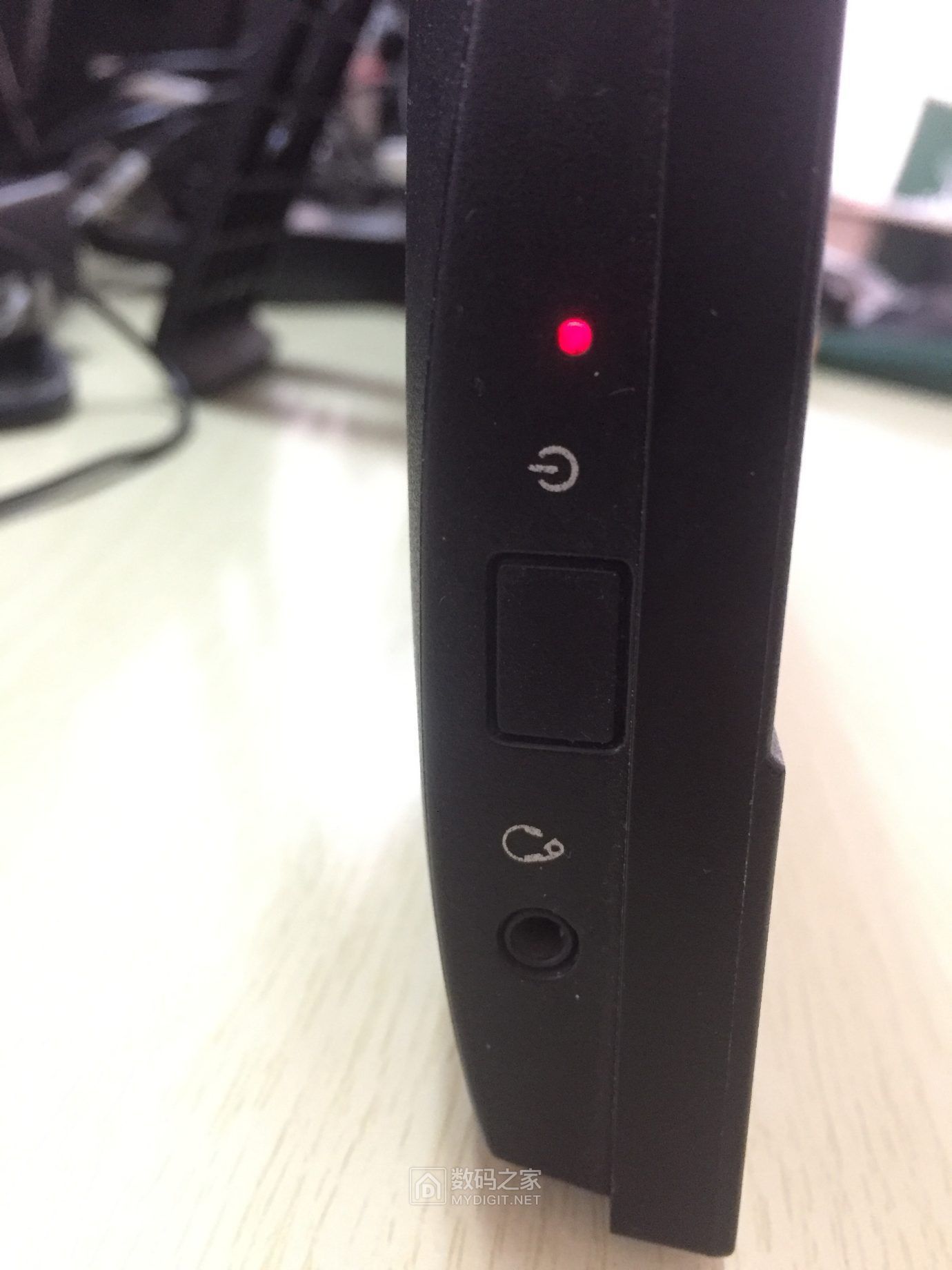

↓↓左侧:指示灯和开关、音频输出接口↓↓
6开关
6开关

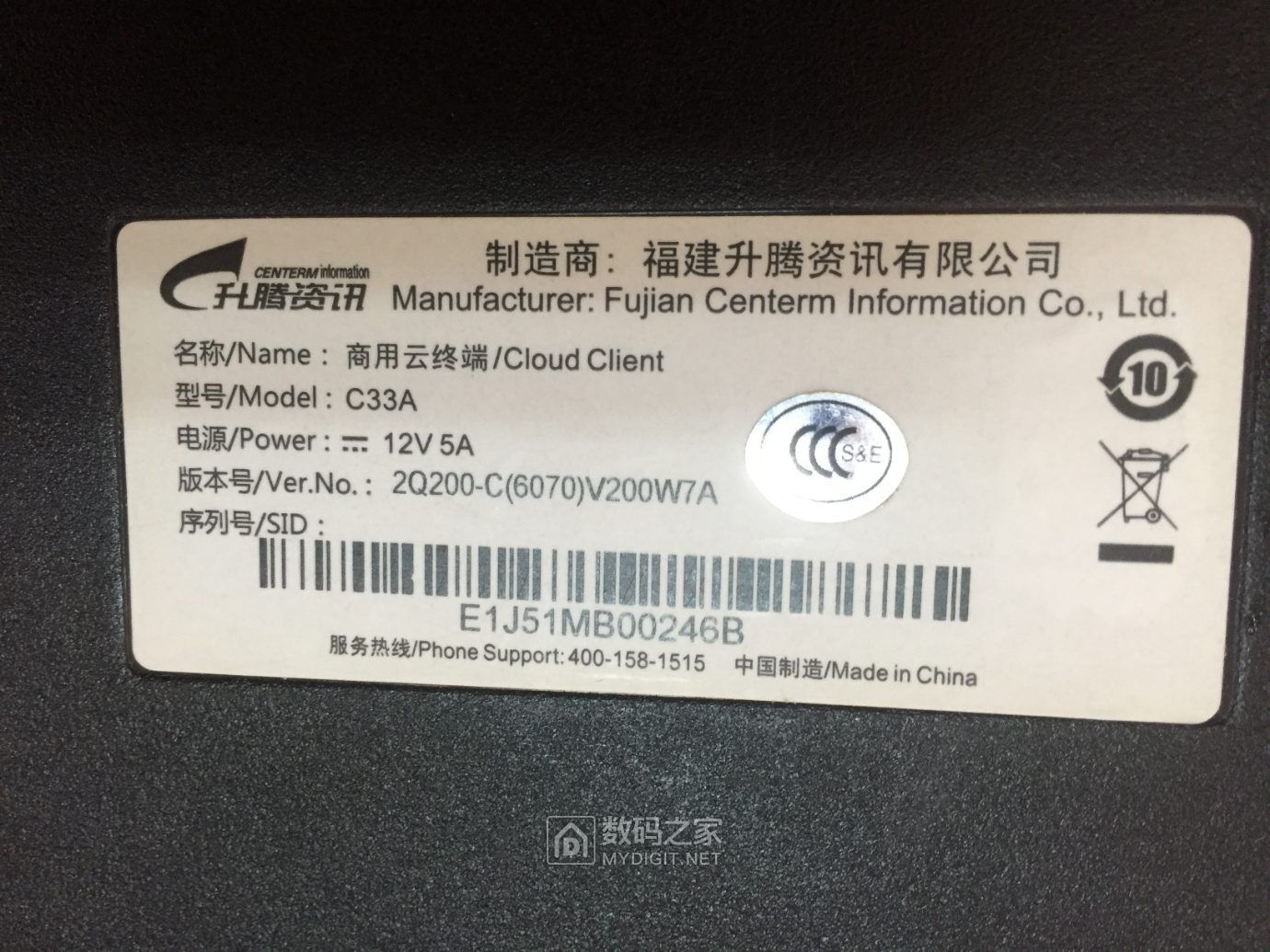

↓↓铭牌↓↓
7铭牌
7铭牌

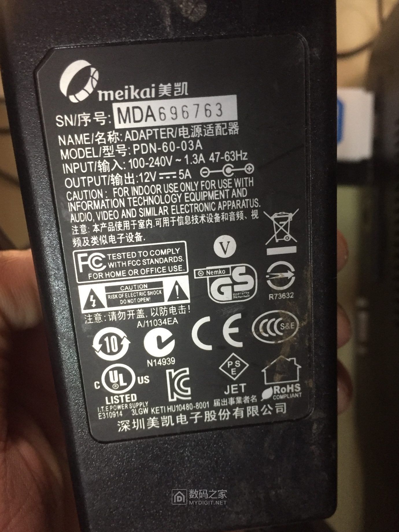

↓↓电源:12V↓↓
8电源
8电源

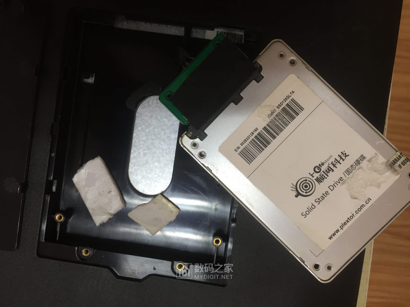

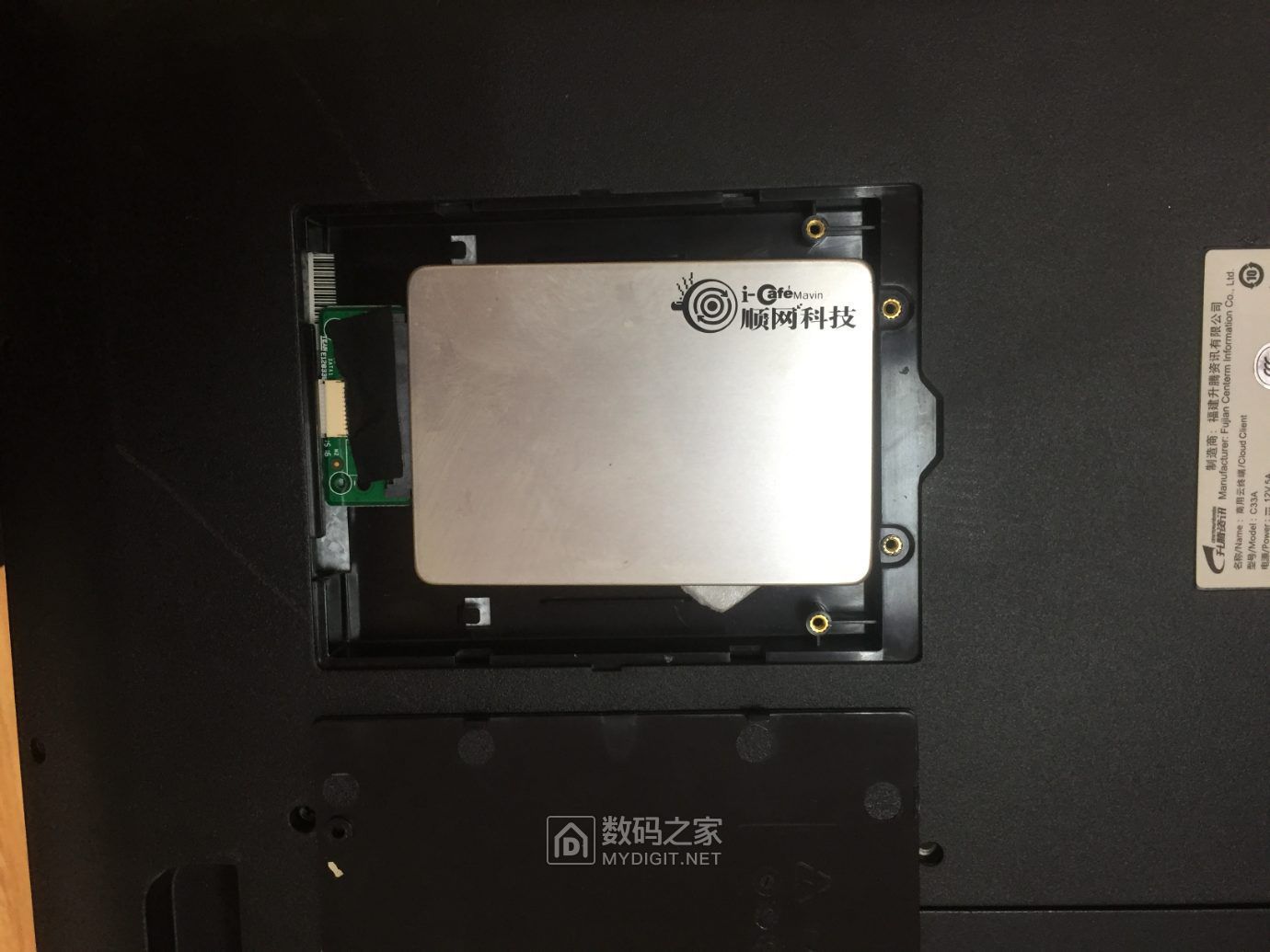

↓↓硬盘仓↓↓
10硬盘位
10硬盘位
↓↓硬盘及接口↓↓
11硬盘及接线
11硬盘及接线
↓↓CPU和内存↓↓
12cpu和内存
12cpu和内存
↓↓内存↓↓
13内在
13内在

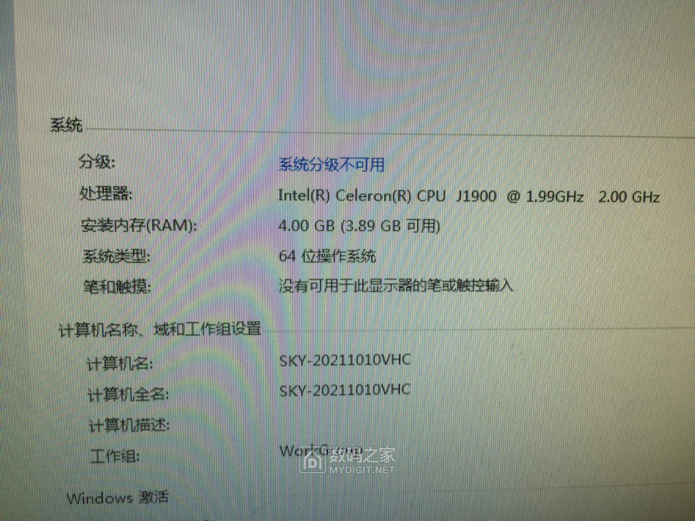

↓↓操作系统↓↓
14win7系统
14win7系统

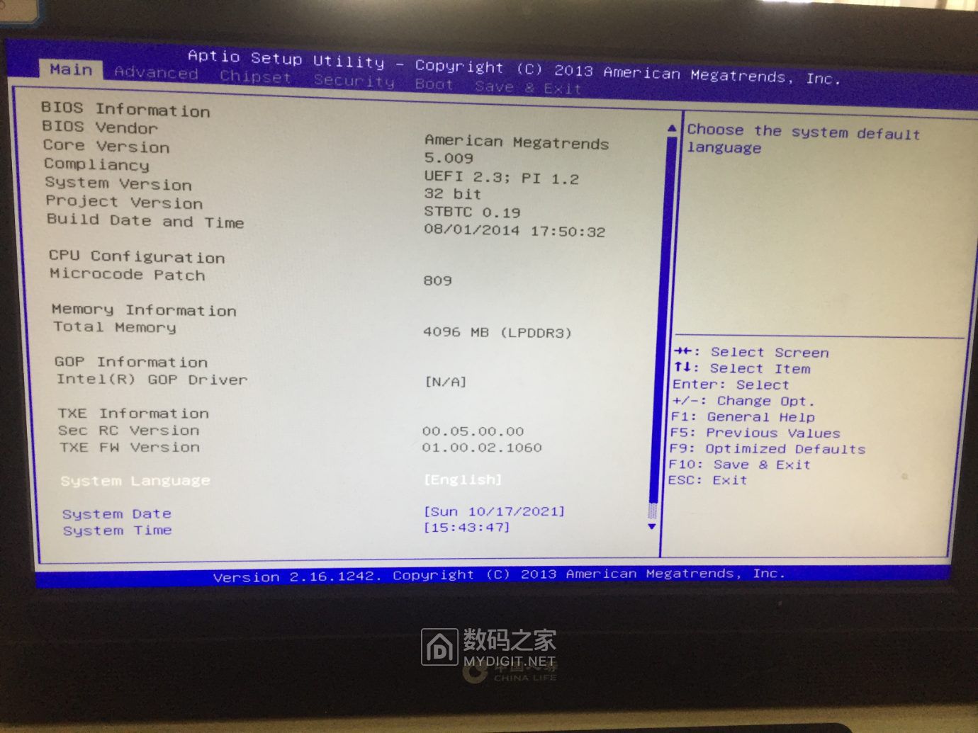

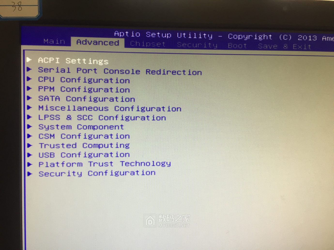

↓↓BIOS↓↓
16bios信息1
16bios信息1
17bios信息2
17bios信息2
18bios信息3
18bios信息3

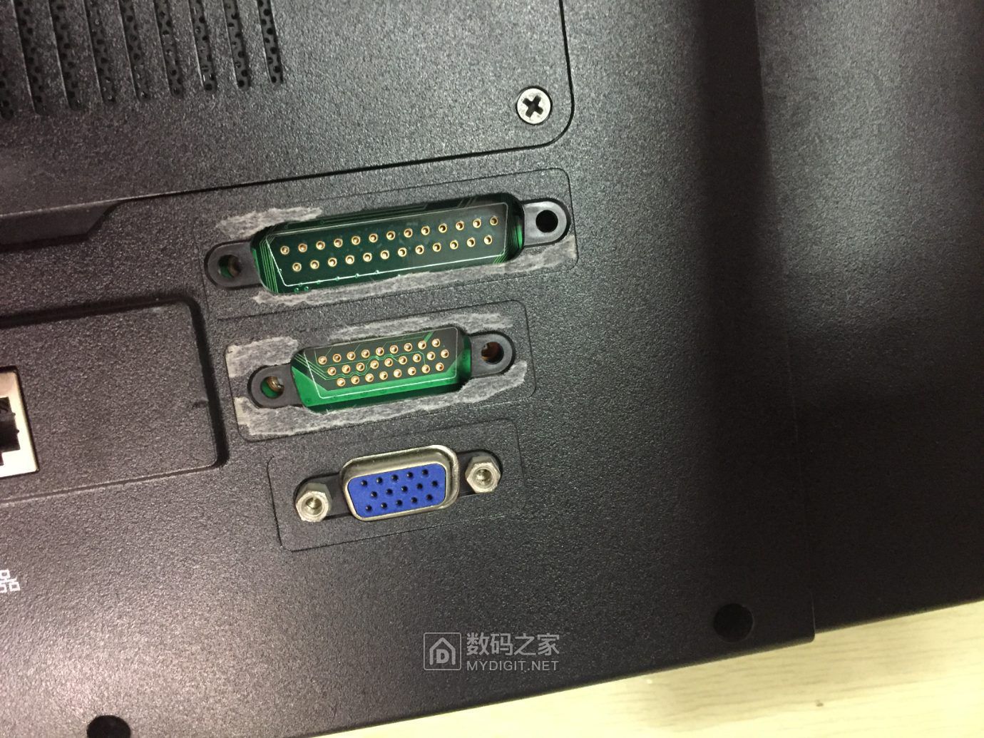

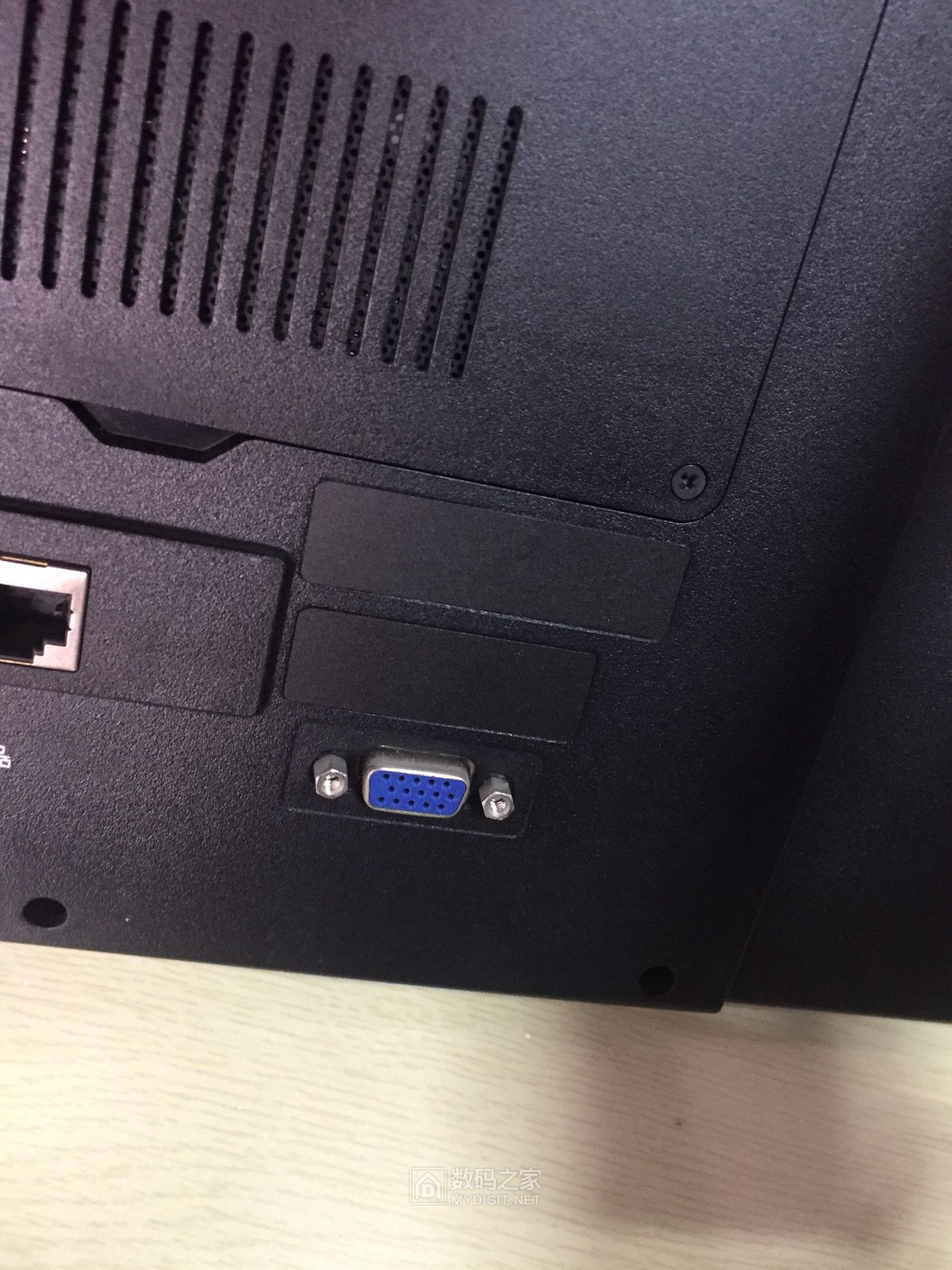

↓↓↓↓有的机器自带VGA接口,看着像是输出口。↓↓↓↓
↓↓↓↓还有两个没有焊接的接口,像是打印串口和DVI显示输出。↓↓↓↓

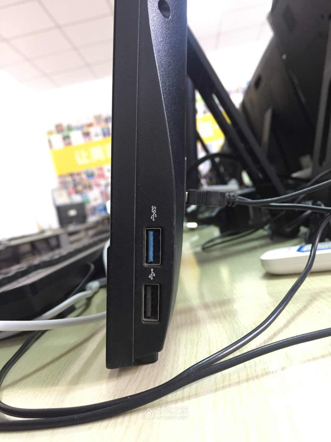

↓↓↓↓右侧面有两个USB接口,其中一个是USB3.0,很良心。↓↓↓↓

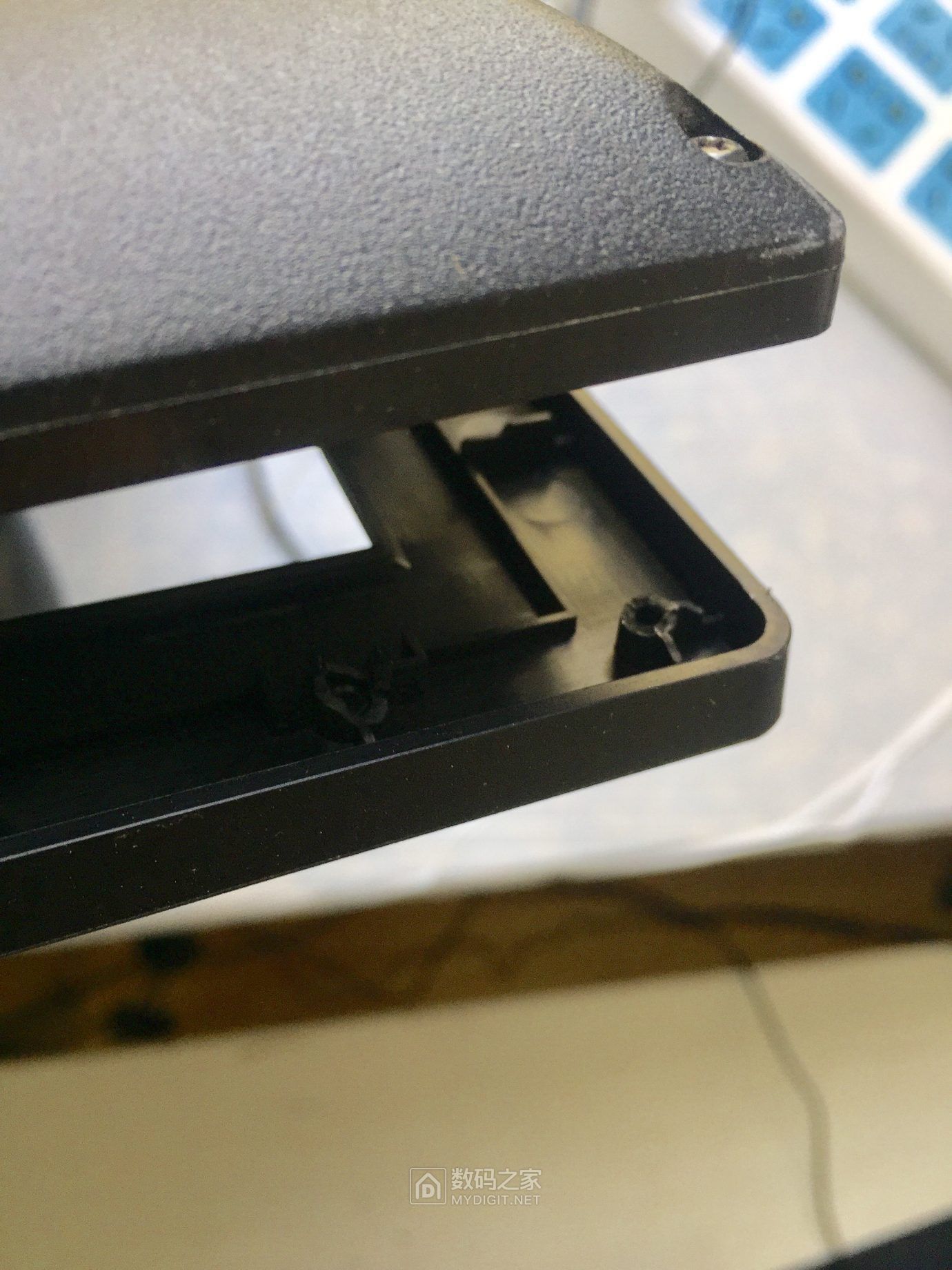

↓↓↓↓正如网友所说,壳子设计有问题,拆过容易坏。↓↓↓↓

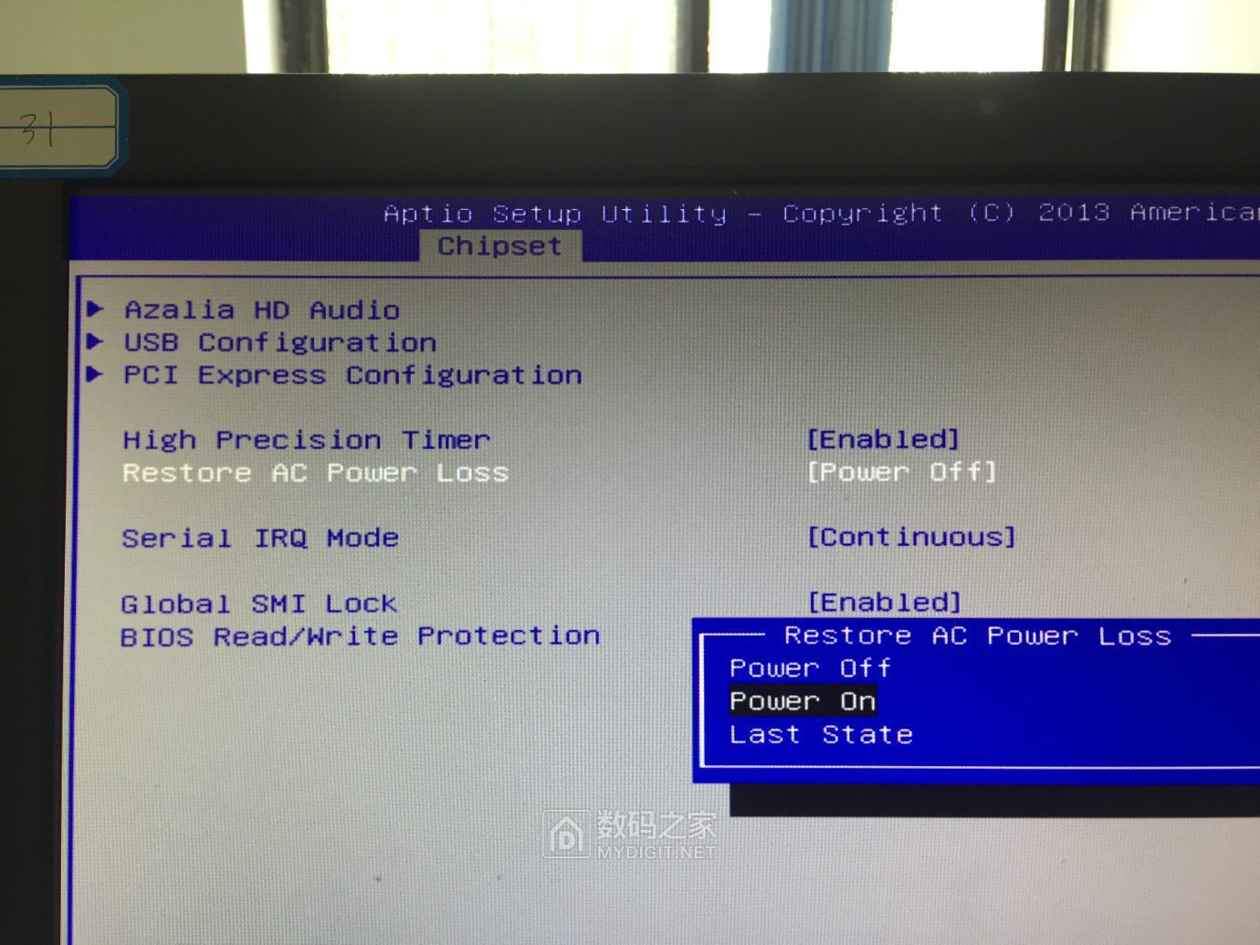

↓↓↓↓BIOS里可以设置通电自动开机。↓↓↓↓
