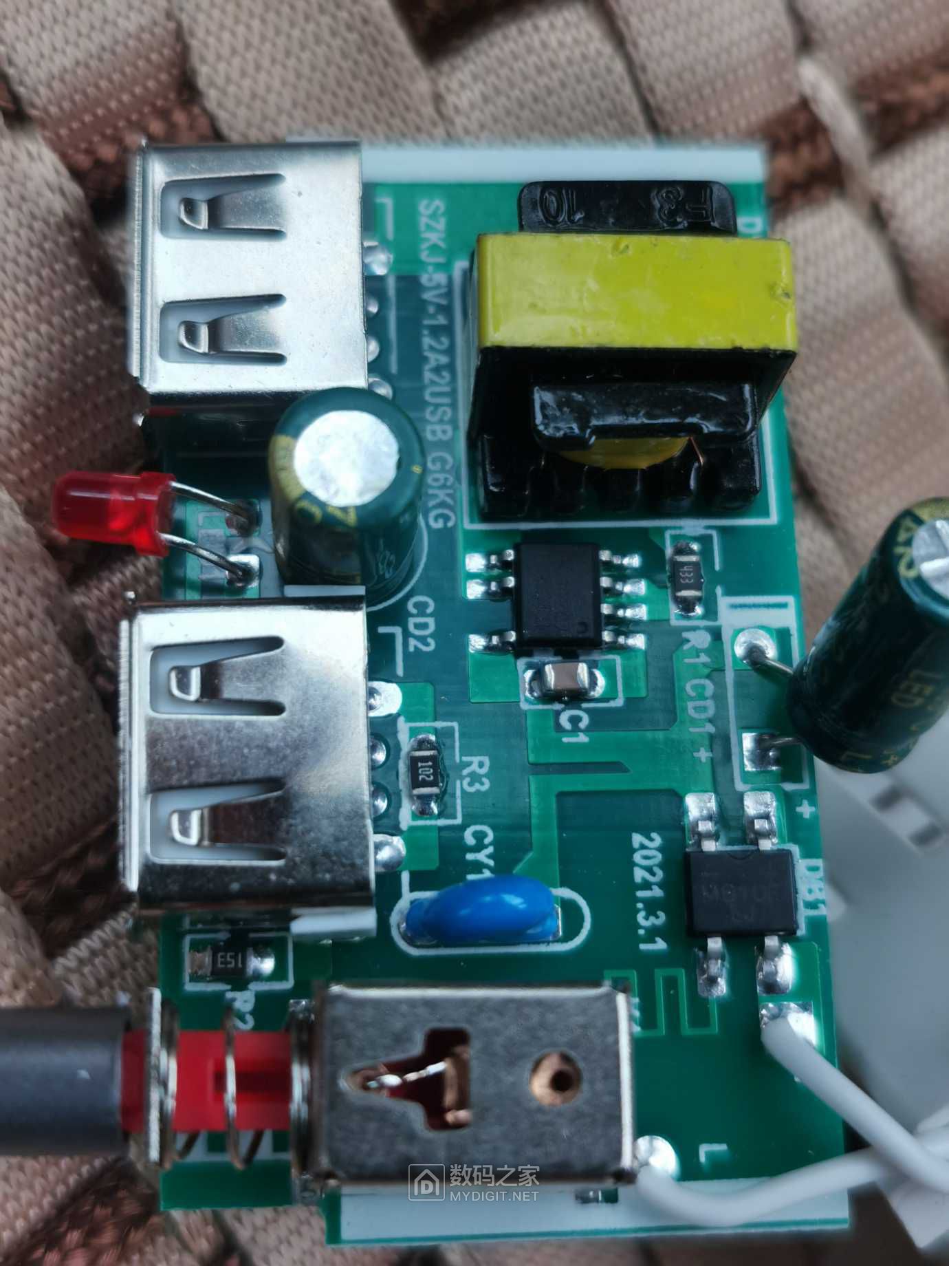

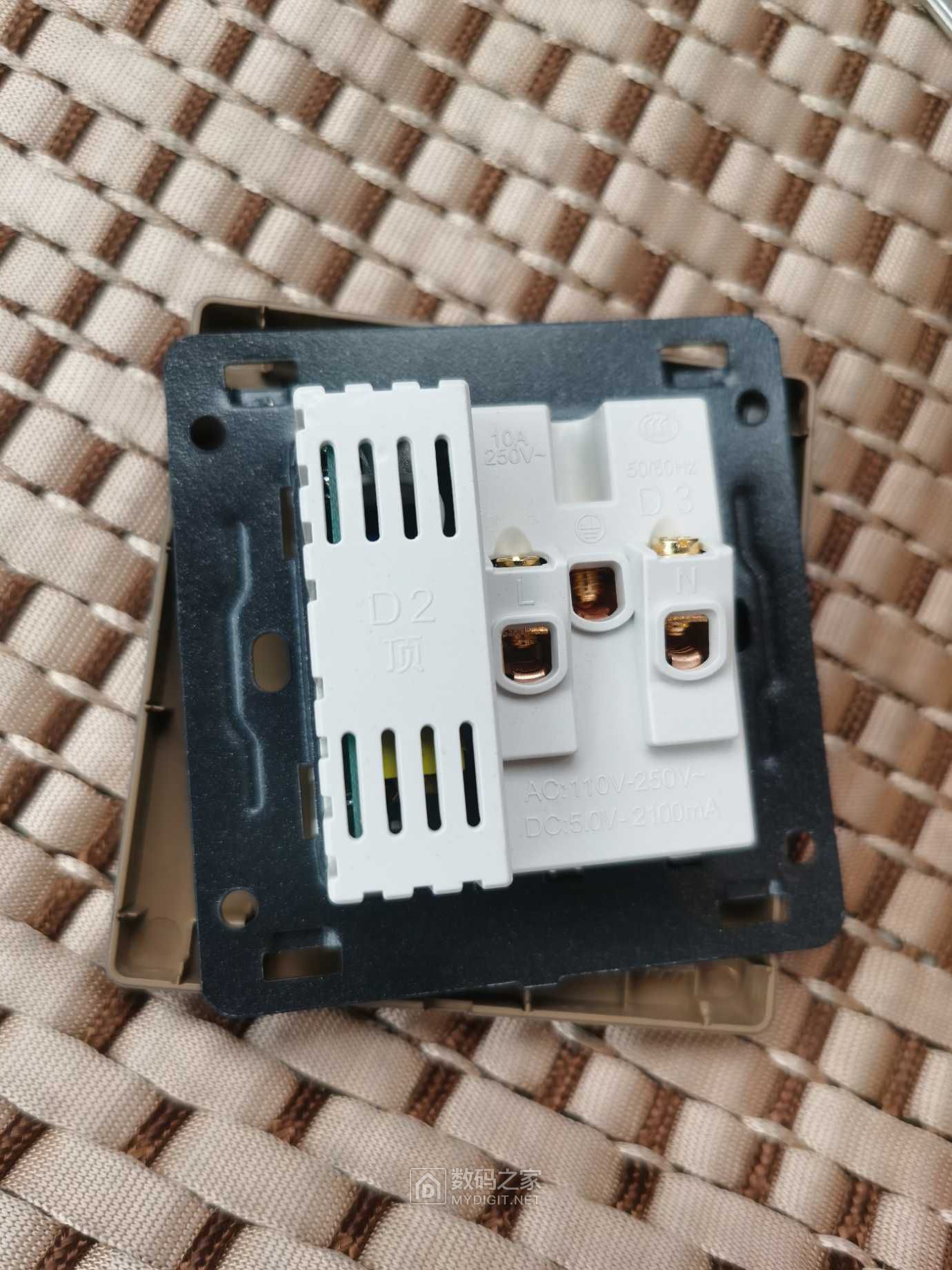

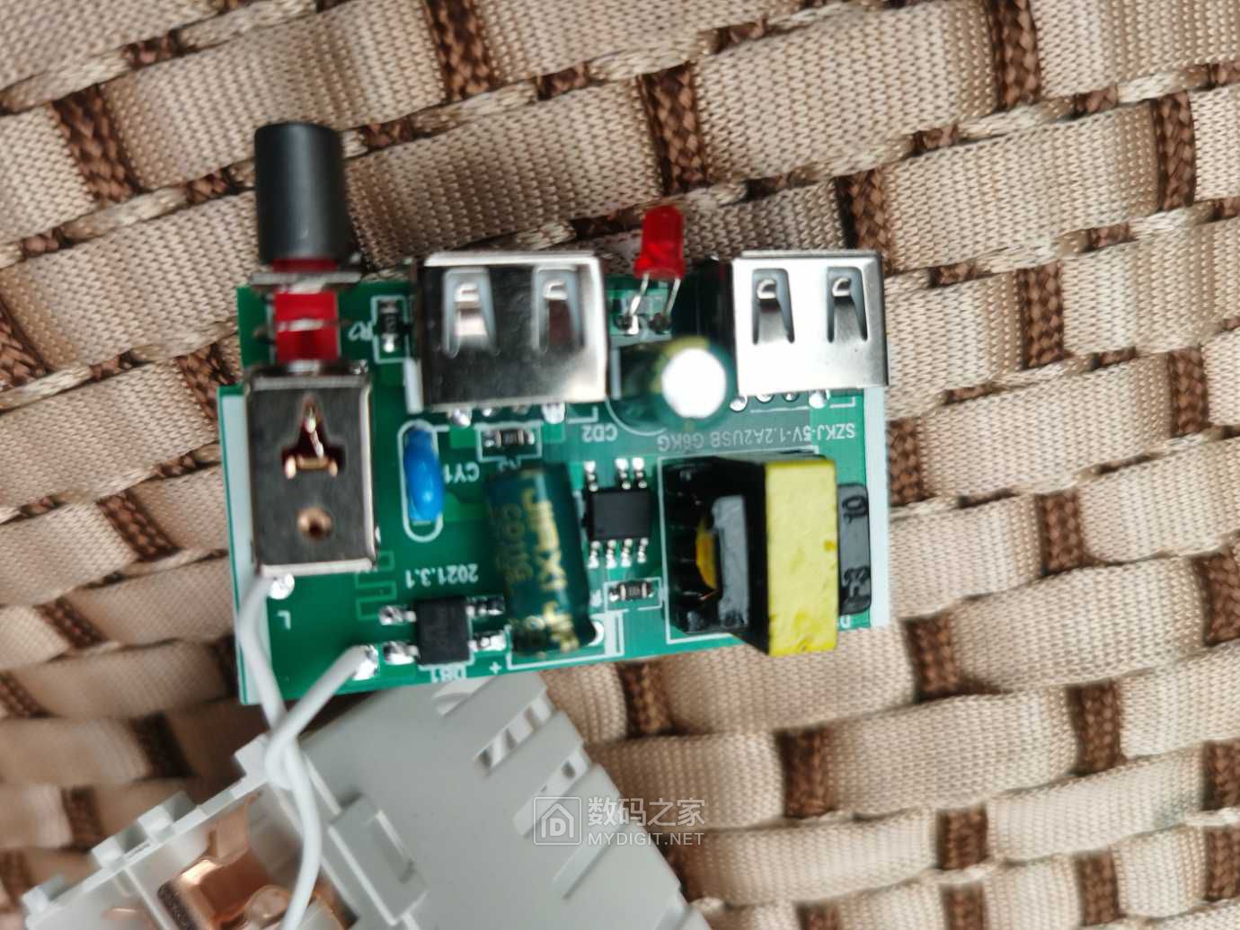

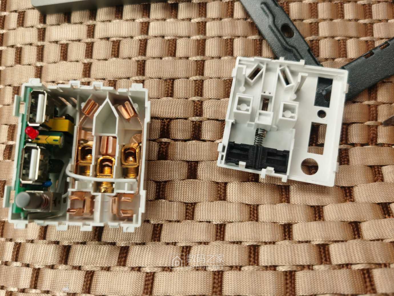

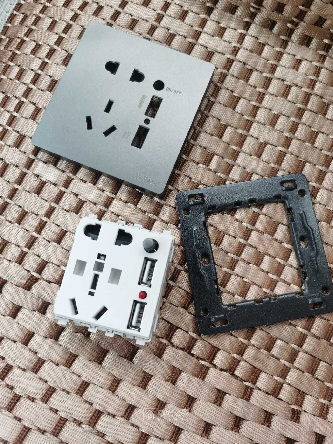

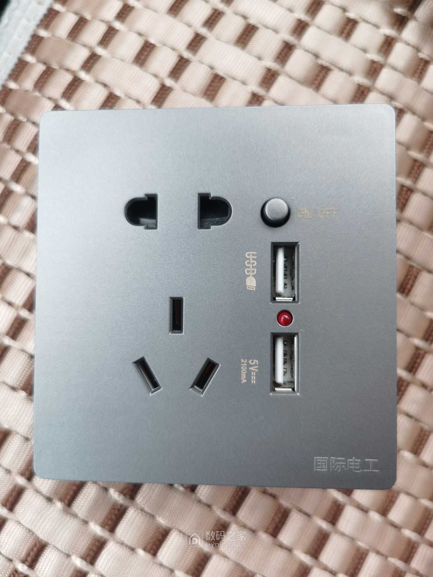

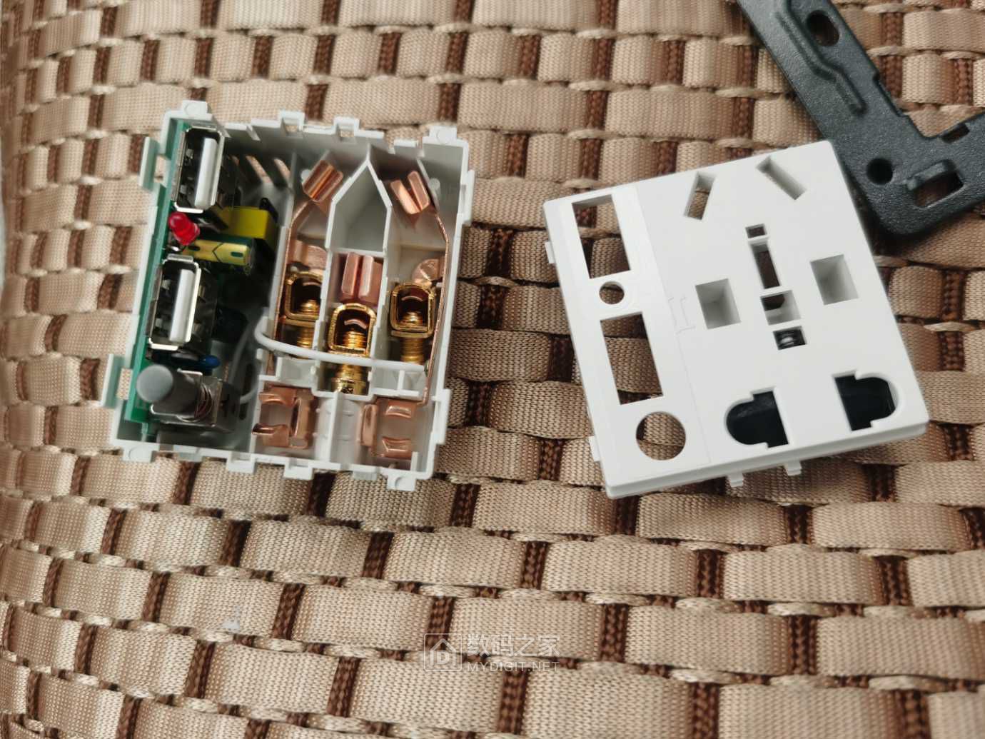

新人红包抵扣五元0.9元到手的,国际电工86型USB插座,到手即拆了你们看看敢充手机用吗?

发表于 2021-10-18 14:13:17 | 显示全部楼层
电路板就像一个led驱动,不建议给手机充电

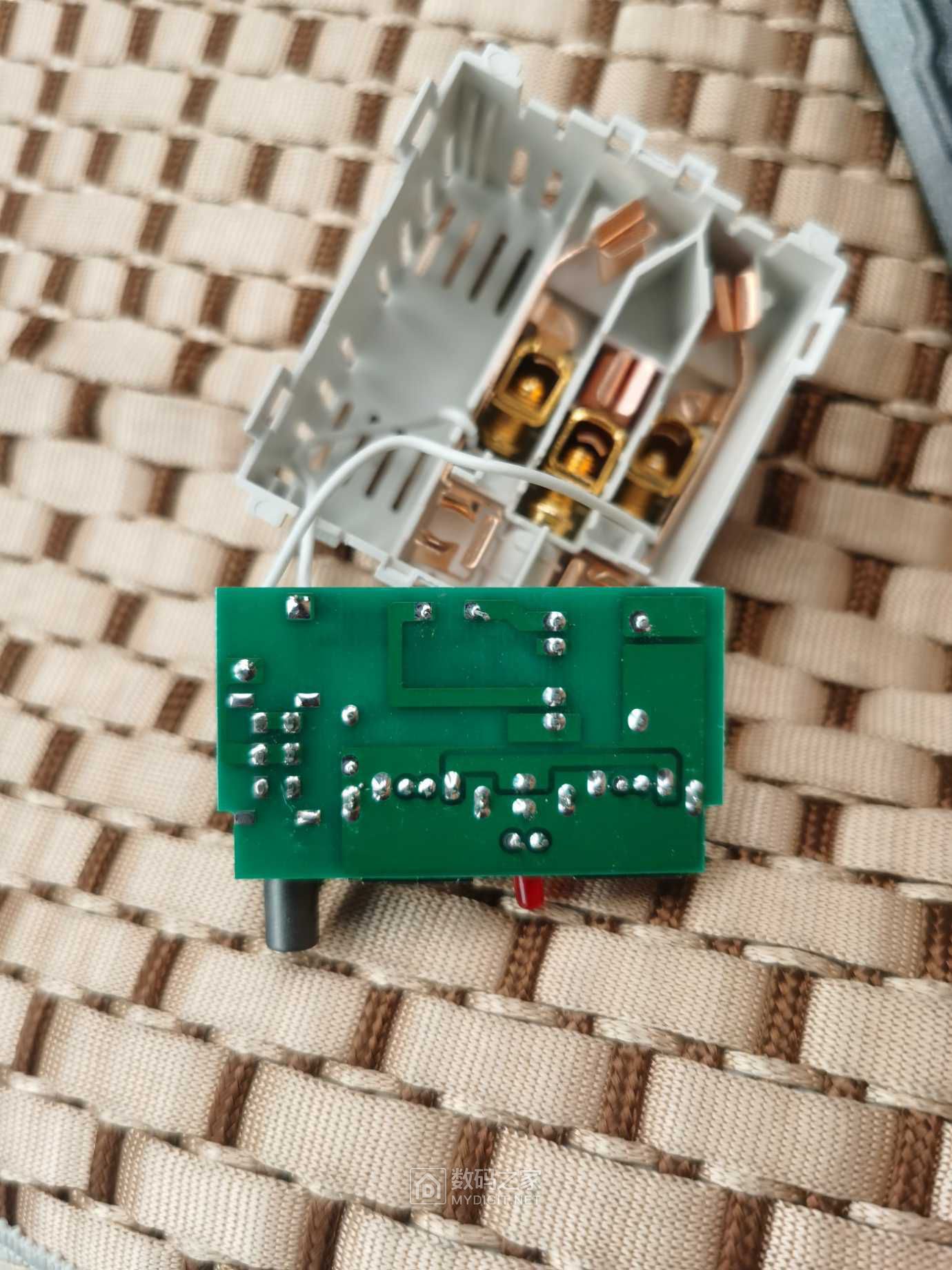

发表于 2021-10-18 14:21:59 | 显示全部楼层
电源板背面没看到,不过看着还是不错的。

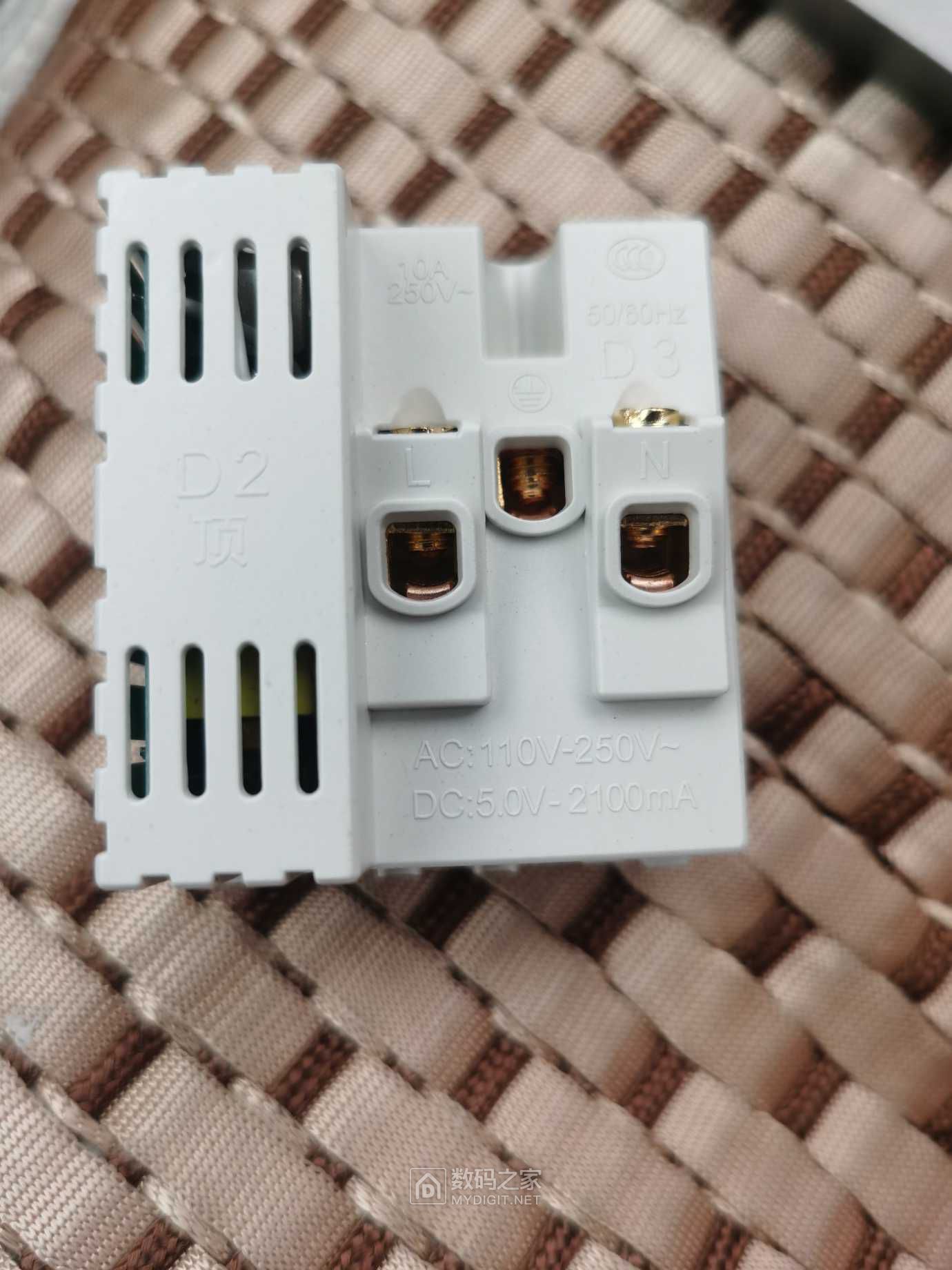

只要是输出有5V2A的模块就放心用。插上手机一直不断开也不会发热很稳定。一定要测试,很多标注的5V2A达不到就很容易发热了。

发表于 2021-10-18 17:48:02 | 显示全部楼层
估计也就是1A的输出,给手机充电是别想了,可以给充电宝之类的充电:lol:

发表于 2021-10-18 21:10:24 来自手机浏览器 | 显示全部楼层
再次强调一下!不要买这种带USB电源模块的面板,有起火危险,起火直接导致220电源市电短路,如若短路保护不起作用,危害极大!
发表于 2021-10-18 21:22:20 | 显示全部楼层
用过,5V2A的话还可以,时间久了有点发热

发表于 2021-10-19 11:39:30 来自手机浏览器 | 显示全部楼层
2A之内用吧,记得把把输入电容容量改到10UF以上去,后级耐压低了很快会怀孕最好换固态电容容量大于500UF最好不然纹波大得很,以前单口买来就改了的也是几元入手已经通电三四年了还没挂
