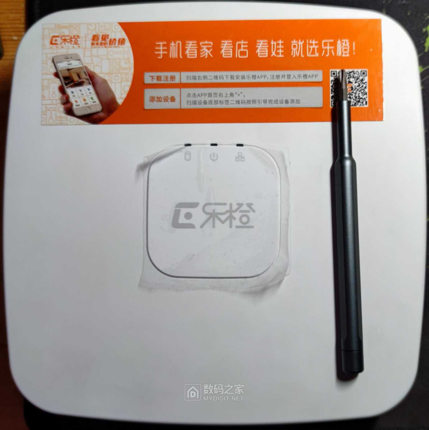

基本参数 解码能力 支持smart H.265和H.264的 最大支持300像素,支持2路200像素,4路100万像素,8路d1的解码。。。
经典的小白盒设计,非常适合家用,省空间

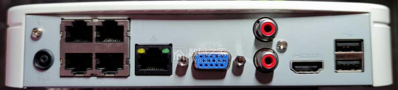

接口齐全,四个百兆POE口,一个百兆网口,同源输出的HDMI(视频和音频)和VGA,一路音频输入,一路音频输出(支持对接平台对讲),2个USB2.0接口

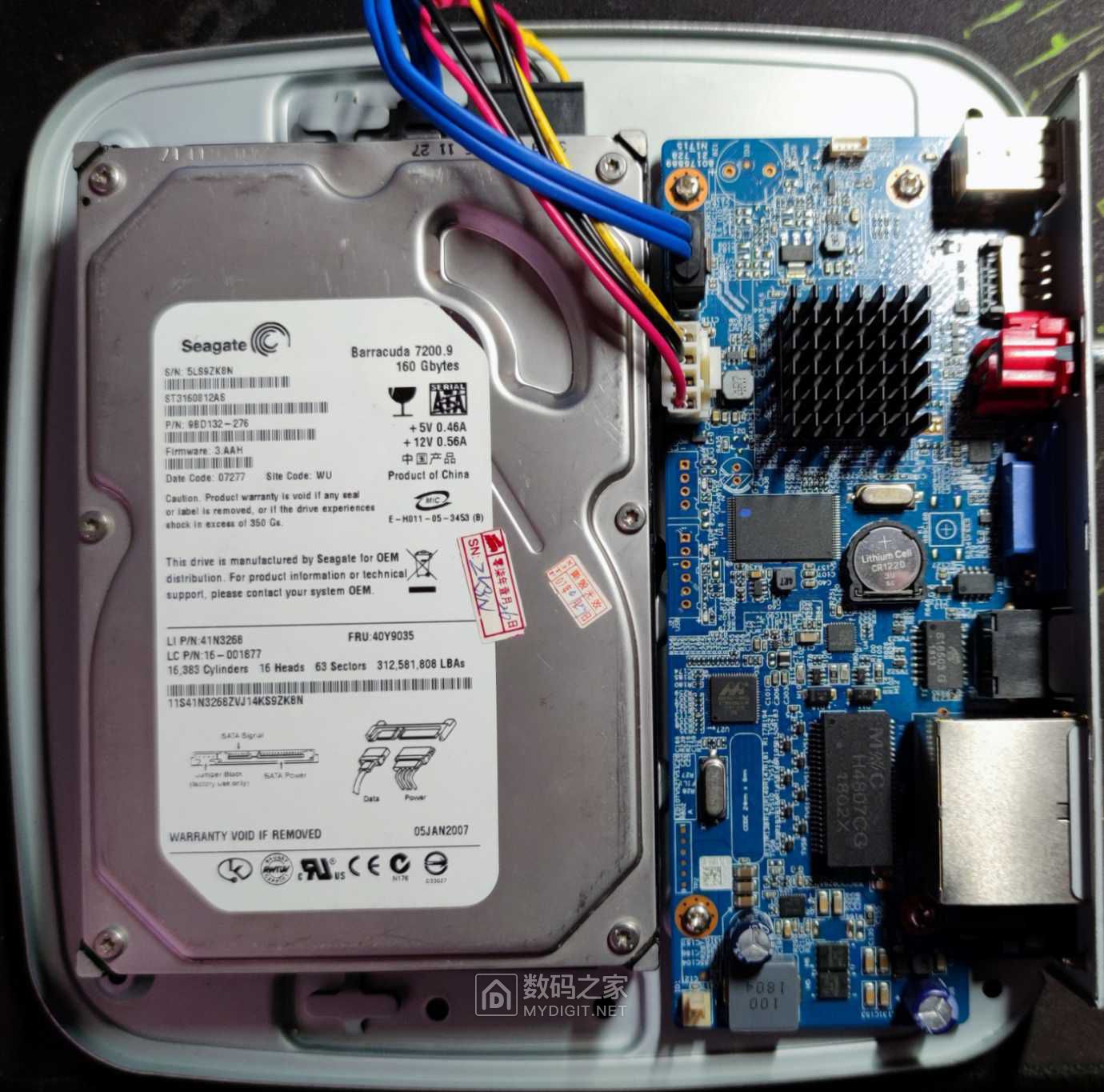

160G老硬盘:lol::lol:
没有蜂鸣器,所以不支持异常检测蜂鸣,因为是家用。。。

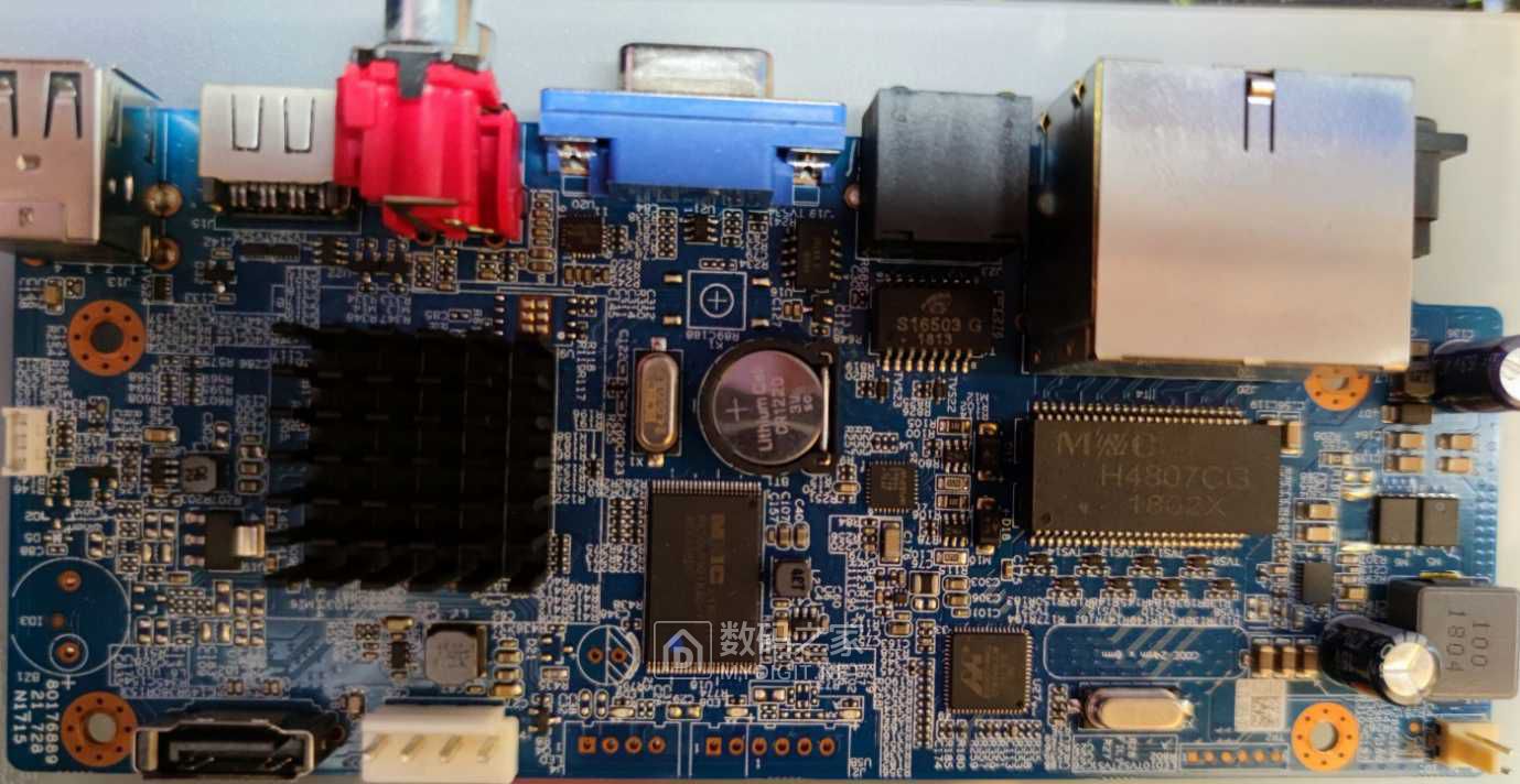

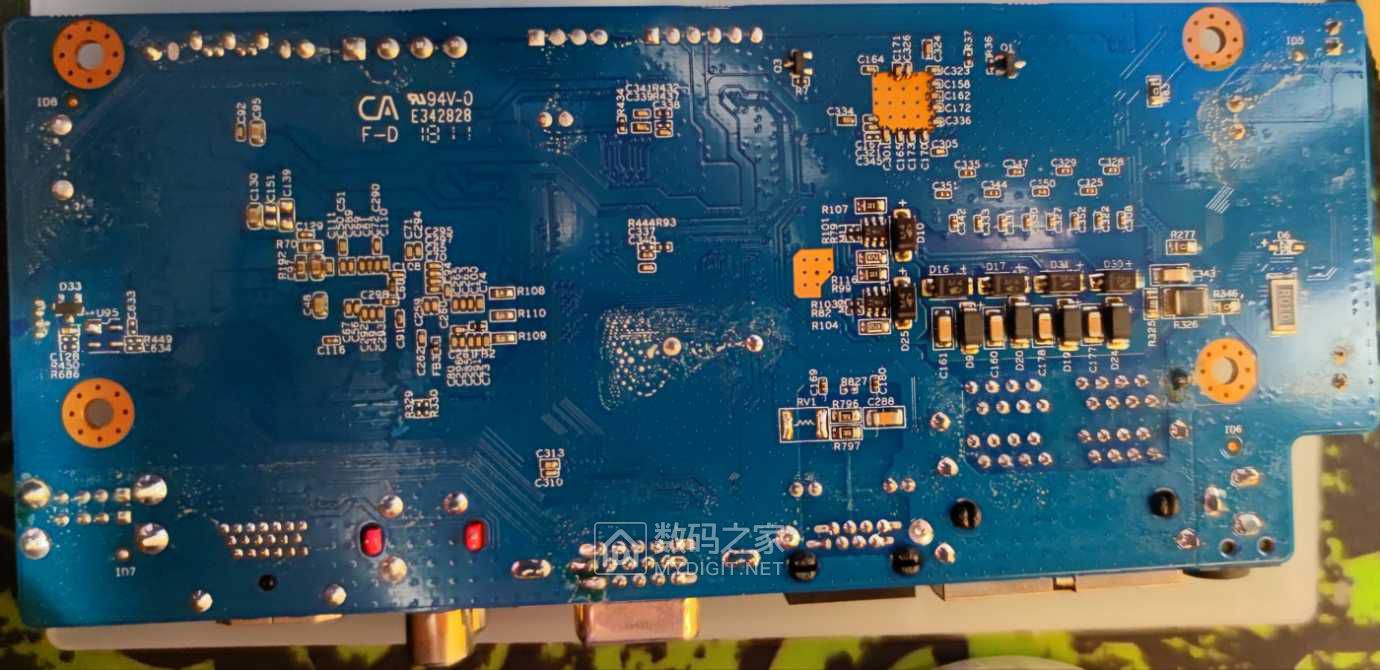

背面,貌似没有内存?懂得来讨论讨论
