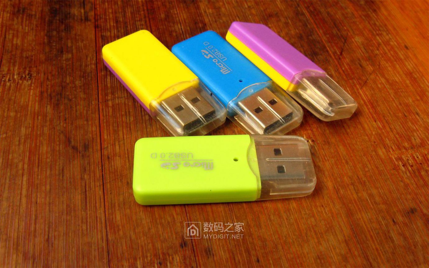

闲着没事干, 不如来发个帖子吧
消灭小红包的时候, 发现了一种便宜的读卡器
两三块钱还包邮, 于是陆续买了几个
这样的壳子有两种, 偶然发现长的那种可以装G1板:smile:
G1一般都不带开关, 于是自己画吧, 手里安国闲置最多, 就用它啦
