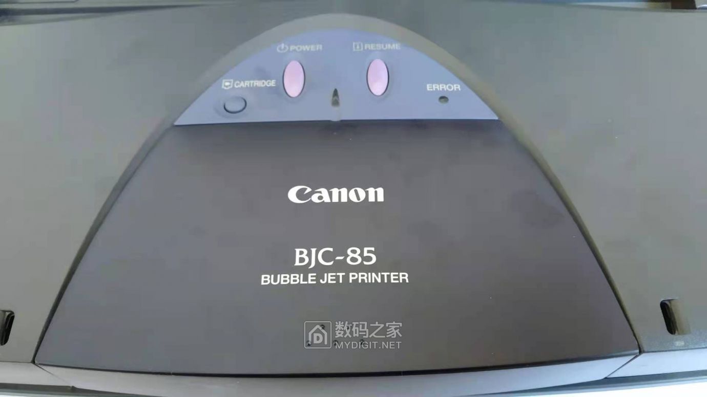

如题,朋友拿来一台佳能BJC-85便携式打印机,大约相当于半个笔记本大小吧,电源适配器也没有了,想看看能不能用。我看了下,有并口,估计是很老了。查了下资料,竟然是2000年左右上市的,而且换个扫描头就能当作扫描仪用,估计当时价格不斐。话不多说,先上说明书吧。

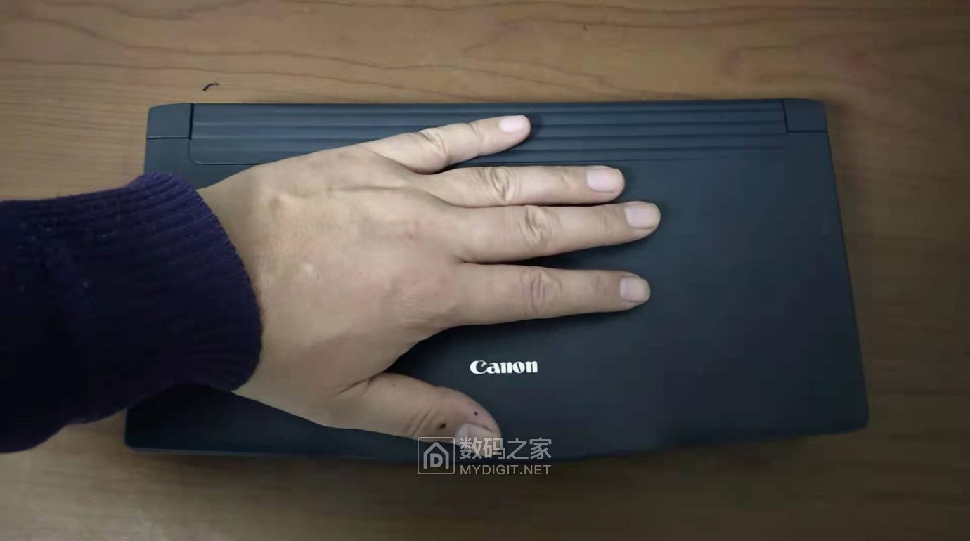

下面是主角上场,外观,和手掌比较大小。下面是一张A4纸。

机器正面,上盖可以翻开
上盖里面是关于安装墨盒的一些说明

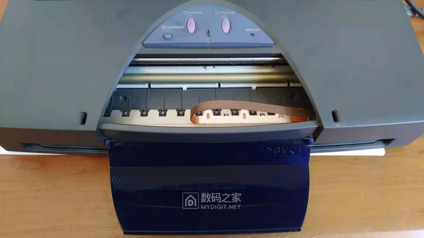

前面板也可以翻开,用于更换墨盒和扫描头

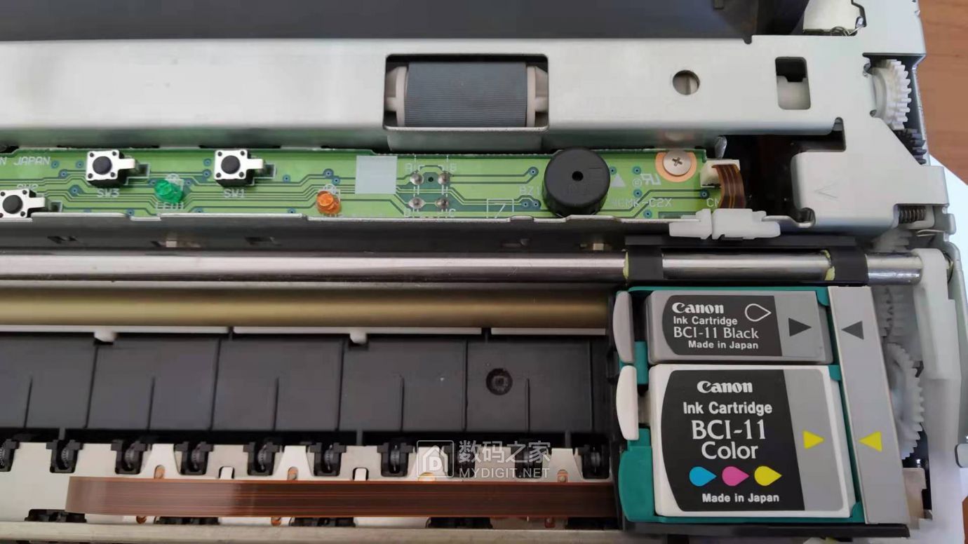

黑色墨盒,比拇指还小,估计容量也就是2ml
机器后面,看得到主板了,比较复杂
只有4组线,稍宽的是打印头,窄的是红外接口和传感器,竟然还有一块2032电池,测量了一下还有2.8V,真耐用。

全部装好后,接WINXP电脑测了一下,墨显然已经干涩了,用注射器各滴了1.5ml,打印效果完美。
