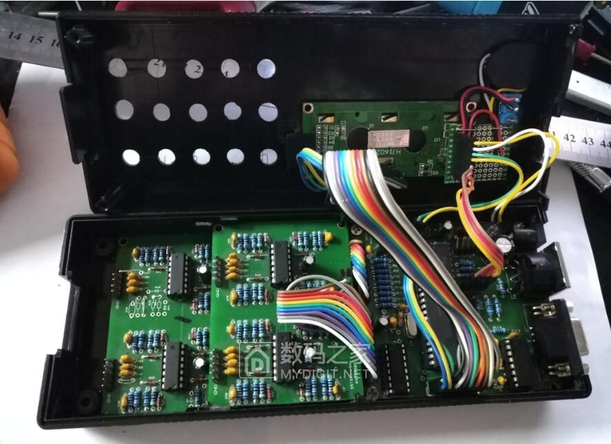

因为之前看过数码之家的类似帖子,所以感觉这玩意能diy。于是就开始收集资料和方案。
资料全的,比较适合的有两种,一种是arduino的,一种是edrum。

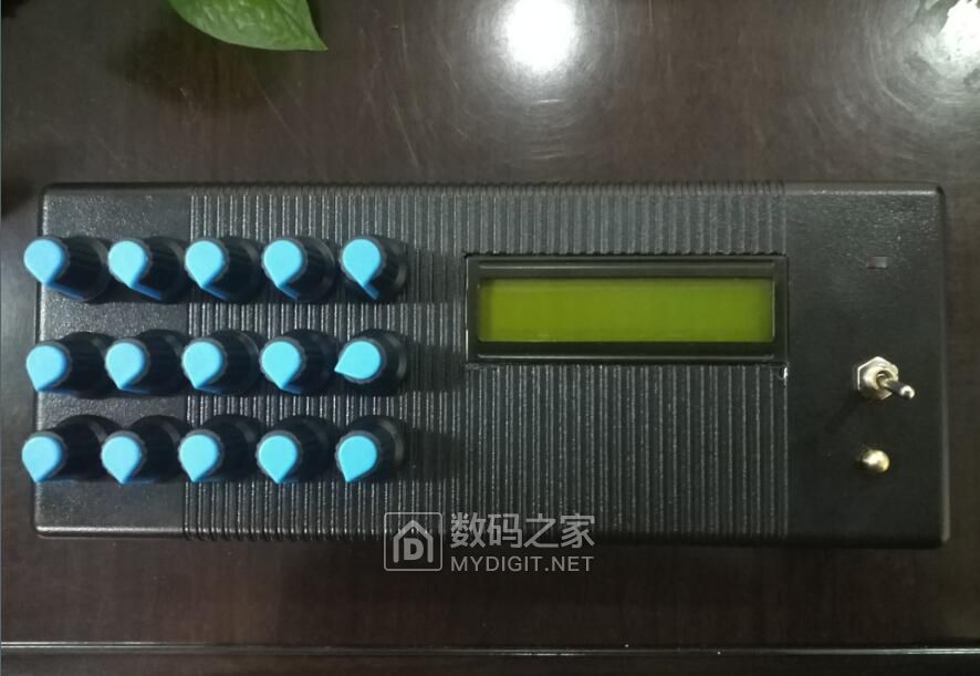

权衡了一下还是选择了edrum方案,虽然方案比较老,但是资料比较全,16个通道各个键值都可以直接在触发器上修改,
而且延迟控制的比较好,成本也低。

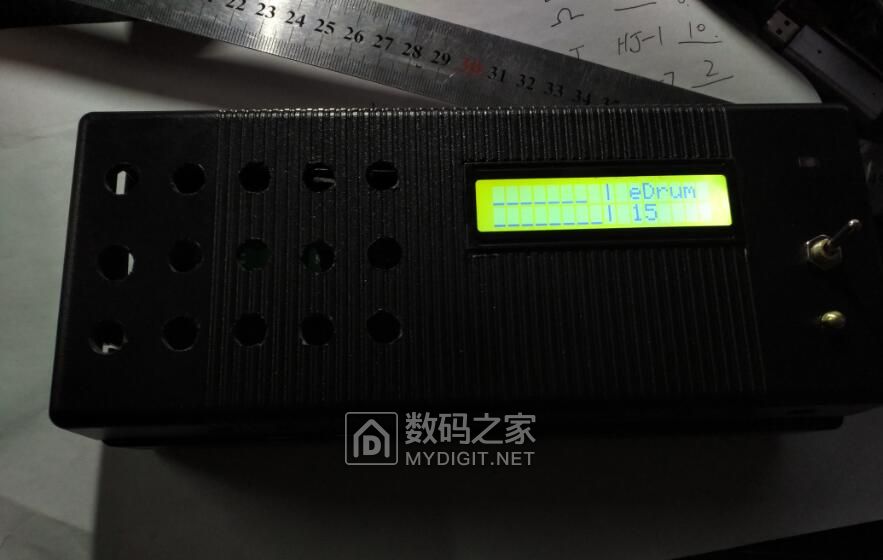

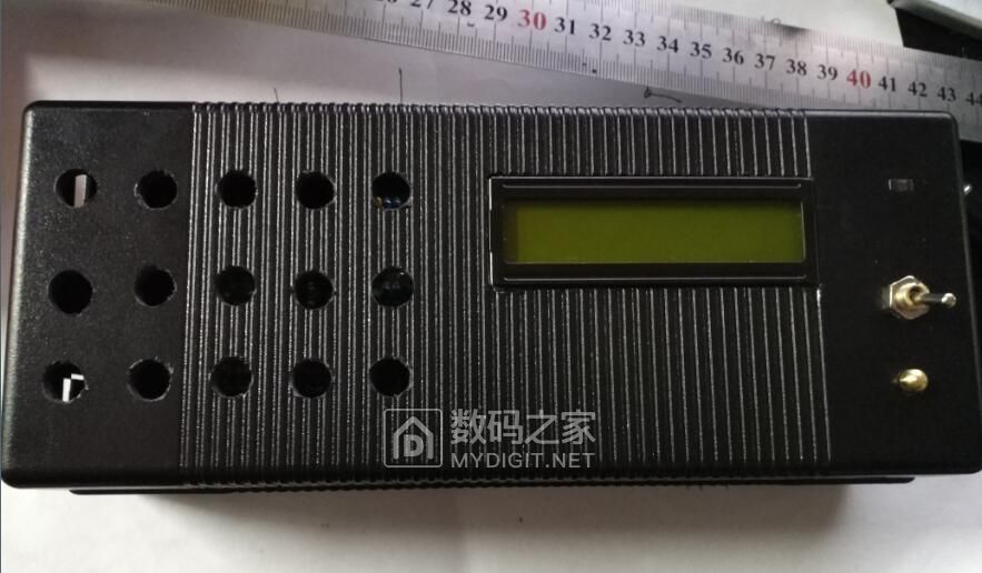

触发器的板子懒得自己弄了,去闲鱼淘的,蛮便宜,而且卖家是搞音乐的,之后给了很多帮助。
外壳是一个12v、15A的报废明伟电源外壳。做了些改造,正好放进去。
开关下方的金属球是一个微型5向摇杆,用来代替原电路中的5个开关,调节菜单里面的一些力度和键值的设置
接口为了节约空间和美观方便,没有用常见的6.35音频插头,用了一个43针的并口插头代替了。

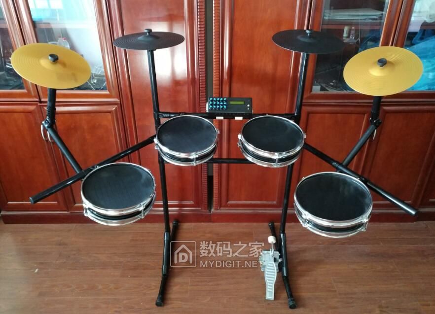

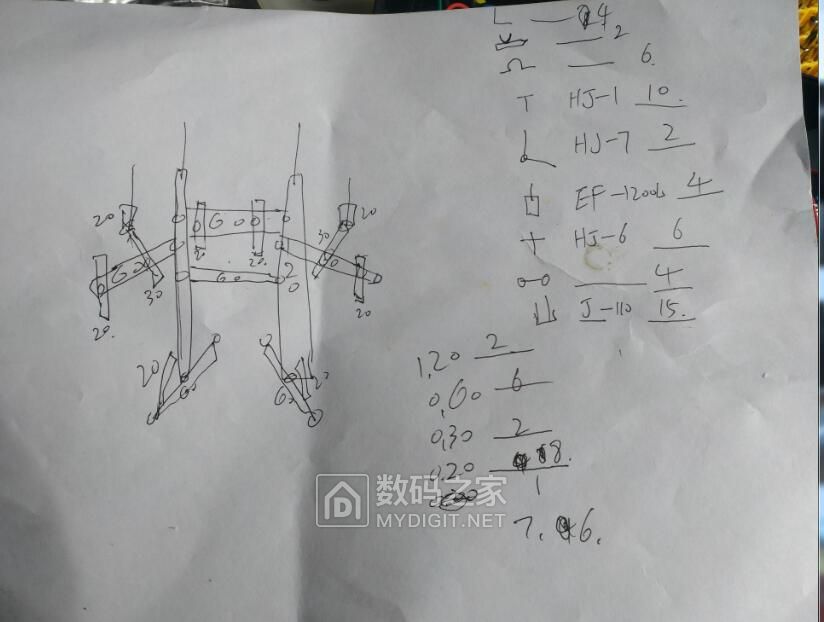

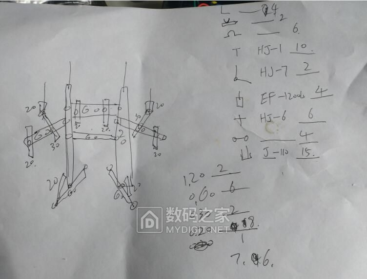

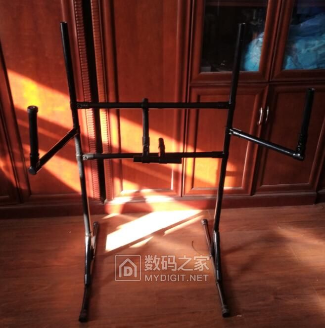

架子用的是黑色加厚线棒,结构参照了商品鼓,但是做了加固。
鼓没有自己做,买的成品练习用10寸网面哑鼓网下安装压电陶瓷片。
镲也是练习用的PVC镲粘压电片。底鼓没有做,用儿童踏板改造直接敲击传感器。
踩镲踏板当时没有拍。。。用一个德力西踏板开关改的。

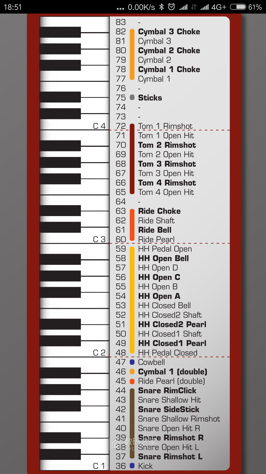

edrum官方资料里的键值在一些软音源里对应不上,我是用这个图里设置的。
软音源用的addictive drums。游戏是DTX
也可以连接安卓电视盒子安装随身乐队,但是延时比较严重。
