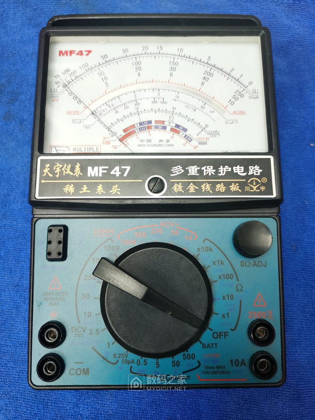

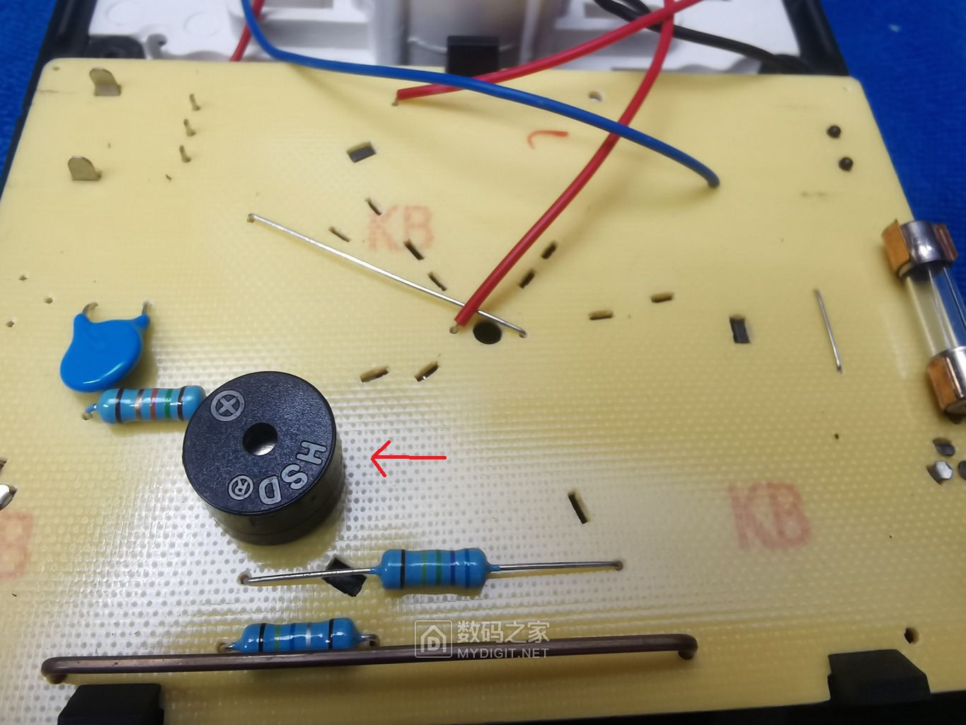

10元地摊收了个表,还带9V电池。拆开看很新啊,精度不错,通断没有蜂鸣器不直观!这个估计被简配了,就上网学习加装! 参考网上的帖子:“南京产MF47A型万用表无蜂鸣器挡,有OFF档。但拆开电路板发现此版预留蜂鸣器安装位【off位置】,于是决定加装蜂鸣器档,加装所用材料:有源蜂鸣器一个,51欧姆电阻一颗。在线路板上找到预留位置蜂鸣器和电阻并联接入电路,把开关拨到off位置短接表笔蜂鸣器会发出1KHZ蜂鸣音,如果不发音有源蜂鸣器正负极反了,对调引脚极性即可。但此时表头不会偏转,在线路班上off档对应位置找到一个短接点,短接起来,此时短接蜂鸣器会发声表头并偏转,刻度近似于RX1档,这样万用表的OFF档就变成了buzz【蜂鸣】档,测试通断可不必看表针就知道被测物是否导通。蜂鸣器必须采用有源蜂鸣器,判断方法也很简单,给它两端通电【区分正负极】5V以下,可自己发音就是有源蜂鸣器,否则就不是。本方法适用于有OFF档且留有安装位置的电路板,其他如类同也可以加装。”
买了5V和3V的蜂鸣器,对比后好像3V的声音大,就用3V的了。并联51Ω电阻,看电路板是预留了贴片电阻位置,用色环电阻替代。

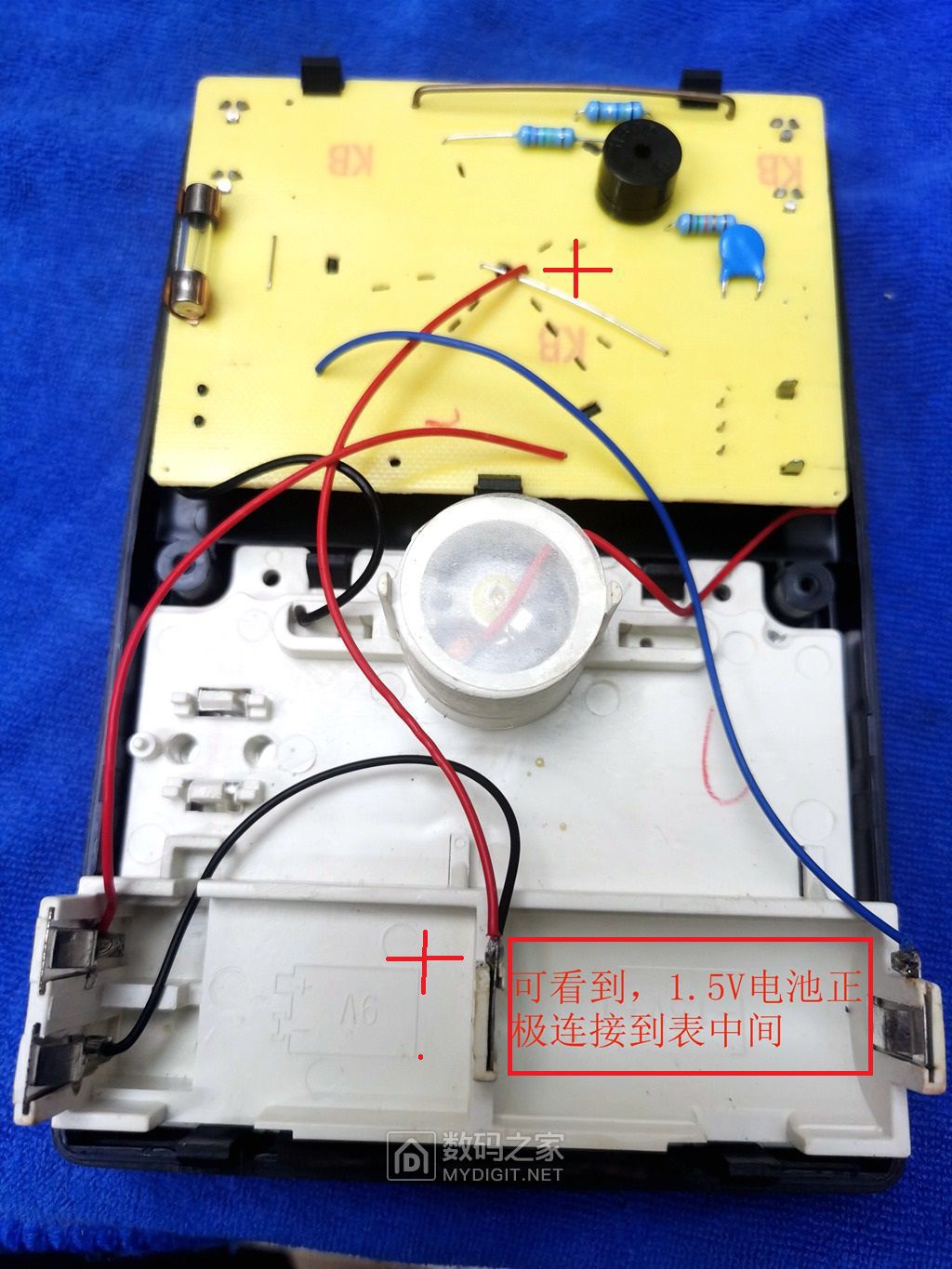

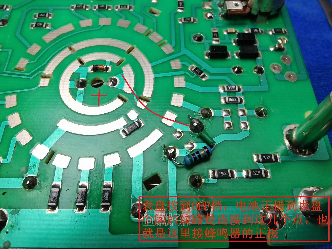

蜂鸣器接的正负极正反问题,可以找到电池正极的线路来确认(呵呵,避免来回焊啊)
短接电阻最小档,没有搞,放弃了通断测试时指针摆动功能。哈哈!!!
箭头是加装的蜂鸣器

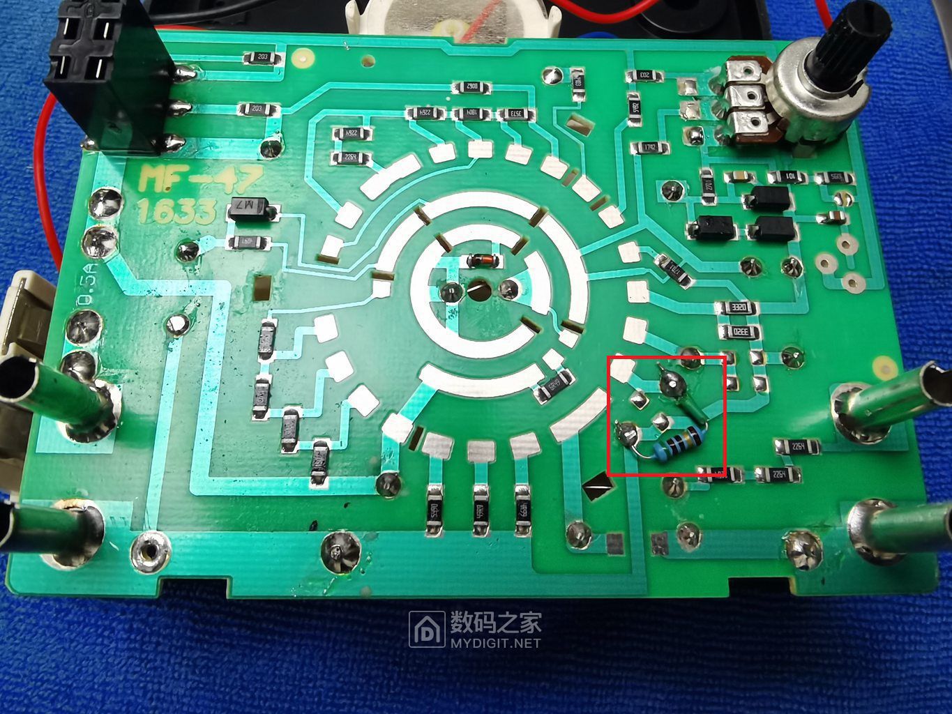

红框内是加装蜂鸣器的两个焊锡点和并联的51欧电阻
