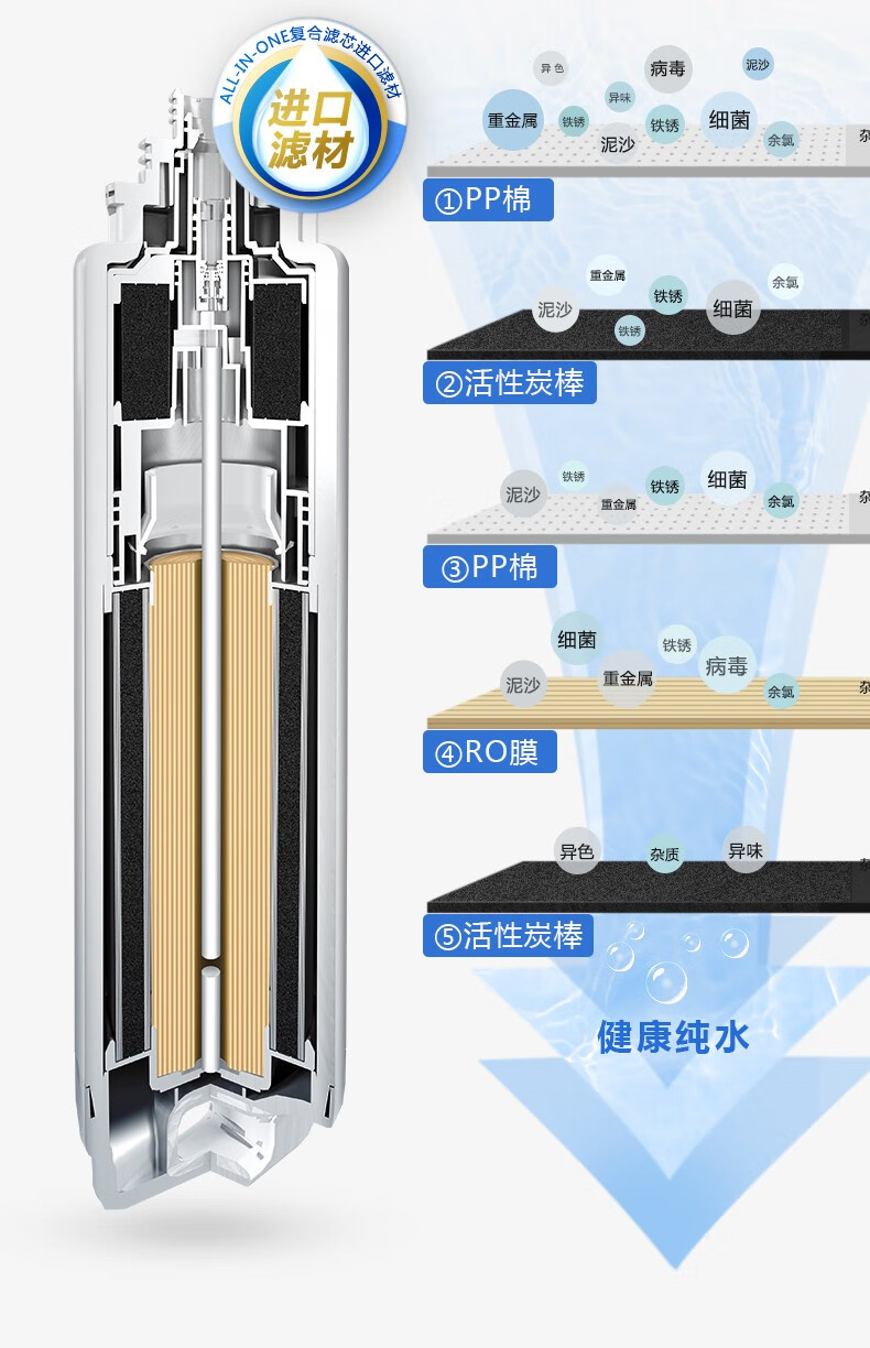

去年双10买的飞利浦的净水器ADD6800自带的滤带用了1年,十一月份的时候机器提示更换滤芯,京东上又淘了一个新的滤芯。飞利浦这个滤芯的设计真的蛋疼,拆下来非常不容易,中间的拉手太小,只能伸进去两个指头,根本转不动。。。。费了九牛二虎之力,才取下滤芯。
从拉手处锯开,外壁还是很厚的。
拿掉一个类似塑料盖的东西,就露出了滤芯
这个黑色的应该是活性碳吧,看颜色好像是三层,中间的颜色深一些,里层和外层的颜色浅一些
这个是RO膜?
靠,太过份了,连商标都不拆下
拆开是这个样子的,就一点点的东西,没感觉宣传的5层啊
这是出水口和进水口的位置
这是商家的宣传,大家帮忙鉴定下,这个和商家的宣传是不是符合?这个滤芯是不是智商税?还有我感觉滤芯里面都没有什么颜色,是不是说明我的水质还可以,这个滤芯还没到寿命?

多重回宫设计一体化滤芯。
对原始水质有一定要求的类型,原水水质不好的不要用。  要用必须加多重粗前置保护滤芯。
你一般看到的都是一重滤芯,就是这个滤芯其中的一部分做成一个,那么冗余量比较大,一般用于水质比较差的地域。

拆解也差不多,至少看到三层东西了,主要的都在。。
就是粗滤冗余非常小,还没拆到,原水水质太差特别费芯。

贵,冗余小,以最短寿命的部分为滤芯寿命。
一层PP堵死,滤芯就完了,看外壳一层PP区域不大,有泥沙的话非常容易费。

没看到首层PP,这个设计首层PP是寿命短板 ,从已经看到的部分,你家原水质量不错的,可以继续用一段。      提示器应该是个流量计,靠流量算寿命,不按水质算。

复合滤芯,以国内常见的水质和供水管道状态,第一层的寿命很难赶上RO膜的,经常一起换的话估计比较适合有钱人:lol:
