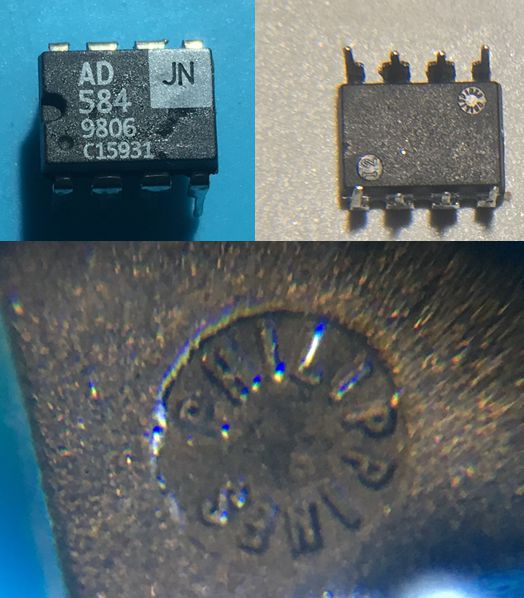

前几天在深水宝,一家叫“芯宇宙电子”的店铺买了几个AD584和AD686, 觉得挺便宜的,就入手了,本想做个简单的基准,收到货后放在一边也没有测试,今天有空装在板上测试了一下,结果试了一下都是坏的,或者说是假货,跟店家一说,让退款,退完款本来想拆的,不过太小了,又没有工具,拆不了啊。不知道卖这种假芯片的人怎么想的,东西能用的造个假倒能骗到一些人,东西都不能用的骗谁去啊?难道是骗那些买去不测试备用的?这是AD586芯片,买了三个
上电测试
0.44V,照道理应该是5V输出啊。
AD584
1脚没有输出
2脚电压2.470 照道理是5V
终于买到假芯片了,以前经常在深水宝买都没买到过假芯片
还有商家卖假芯片,不知道图个什么,自己损失快递费罢了。

你这芯片直接上电就用吗
不加电容不加外围吗
发表于 2021-12-7 16:16:33 | 显示全部楼层
说明店铺进货的途径有问题,进了一些残次品。
发表于 2021-12-7 16:21:54 | 显示全部楼层
我有几次买双运放,一部分只有一个声道响,也没法举证,只能自己问候下商家的家人,不了了之
 楼主| 发表于 2021-12-7 17:06:04 | 显示全部楼层
se7ens 发表于 2021-12-7 16:05
你这芯片直接上电就用吗
不加电容不加外围吗
是的,这个就上电能用,而且比较精准。最多接一个1uf电容就可以了。很多便宜的电压基准都是用这个的。

这个就未必了,也许焊接时烙铁漏电击穿了。有能力封装何必完全造假!而且做一批量不可能少,全假的卖给谁?
