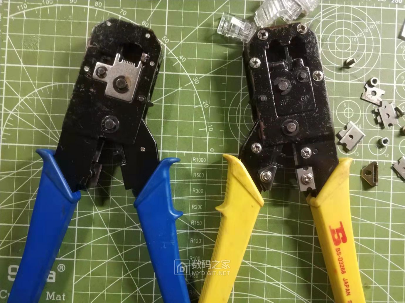

自己用的网线钳  好像是10元一把的  用了很多年
有保养打油的习惯就是刀片和底座不得行了
前段时间拿出来打头子很费时间  拼西西买了配件自己换好
又能坚持几年了
旧貌换新颜

这把蓝色是别人淘汰的 我白捡的很好用
这把蓝色是别人淘汰的 我白捡的很好用

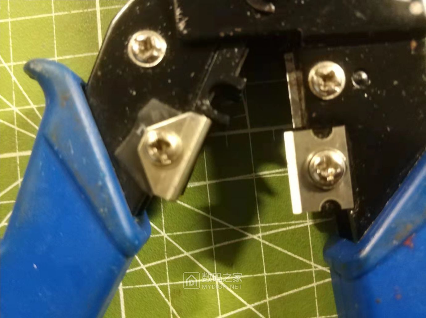

自己加了橡胶垫片防止座子位移
自己加了橡胶垫片防止座子位移

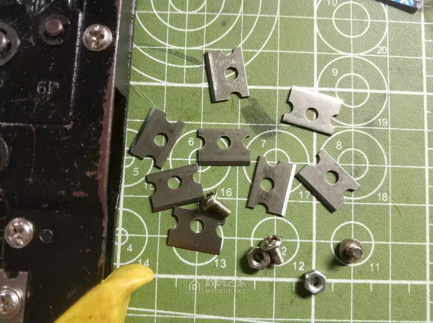

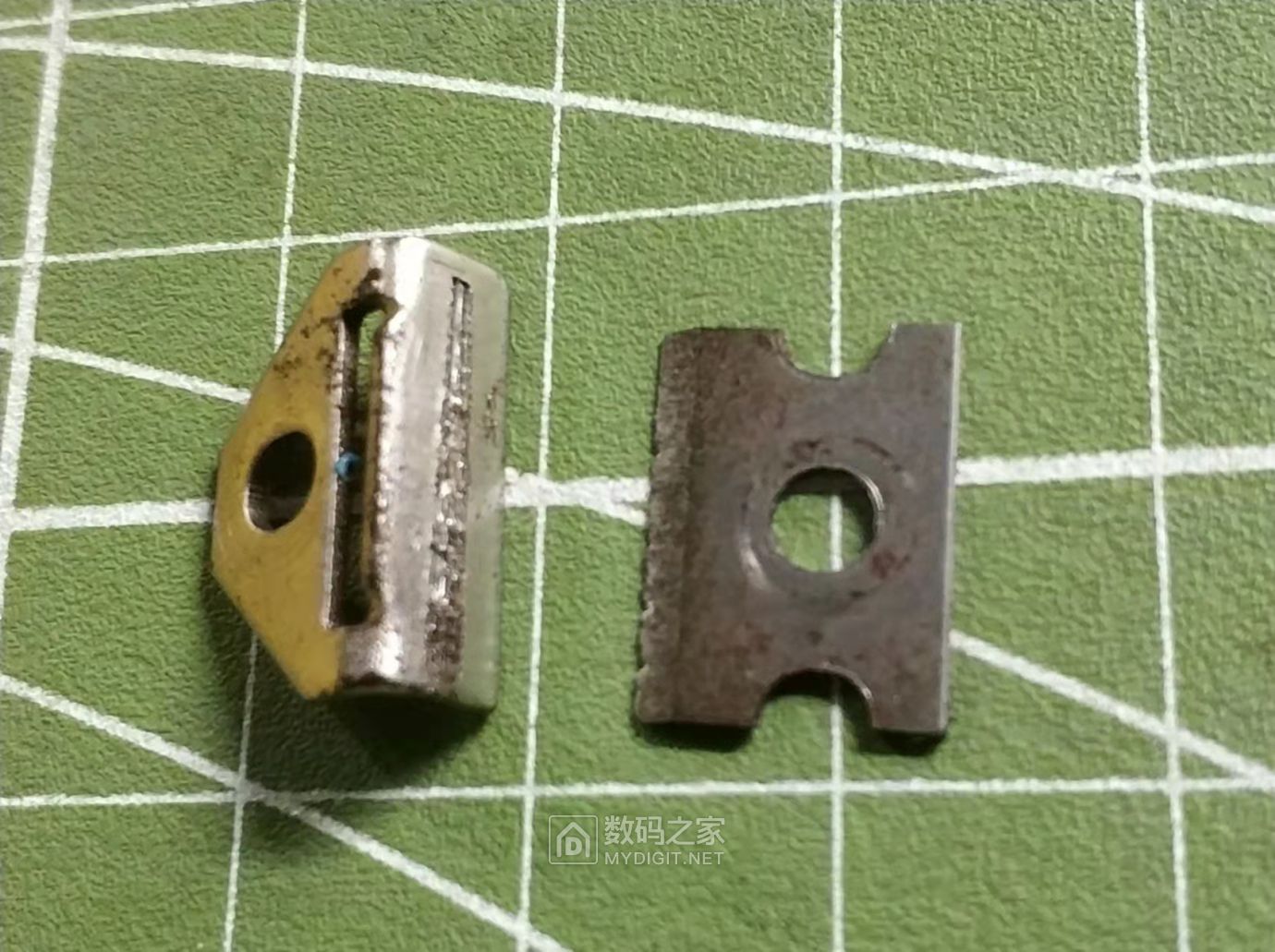

相信大力出奇迹的典范 已经压出槽了
相信大力出奇迹的典范 已经压出槽了

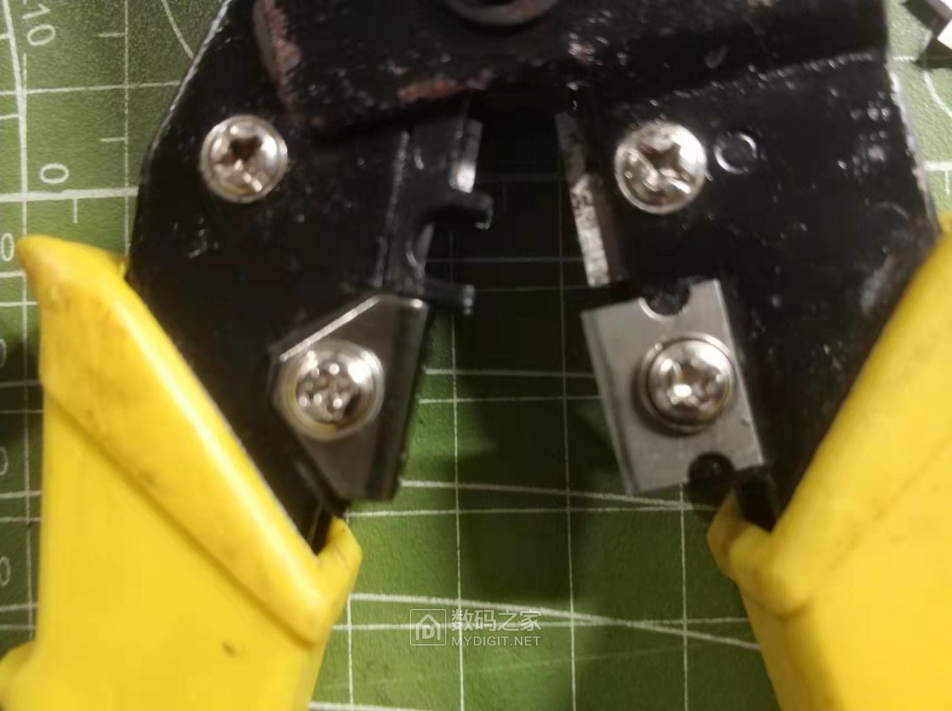

剩下的刀片又可以用很久了
剩下的刀片又可以用很久了

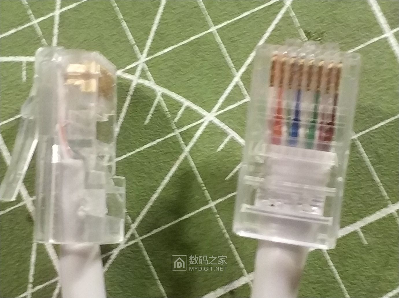

打头子一点问题没有
打头子一点问题没有

你的压好线后每个插片的深度一致吗,我有好几把不同品牌这种款式的,除了第1把丢了的压出来效果好, 其它都 ...
压得深度一不一致   我们打头子一般不会去关心
毕竟打头子的速度   通不通才是我们关心的
还有就是水晶头的质量要好点的   主要看金属片的宽度和尾部塑料弹片韧性好不好
宽度接触面大  弹片韧性好卡得更紧
所以每次我们插头子的时候  喜欢把弹片最大程度弄开  插得更紧
有些水晶头弹片太脆  没有韧性  一弯就断
