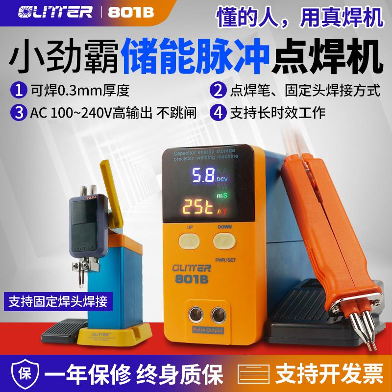

淘宝看到三种,哪个好呢?

第一种的,不知如何

要效果好,还是普通电容的点焊机,但是成本高制作麻烦,不常见成品,法拉电容的电流大,焊接时间长,焊点不如大电解电容的漂亮。

前两种我都有,电容版的平时焊接一个电池没问题,焊接大功率的就不行了,第二中的就是微波炉变压器的,皮实耐用,功率大。

第一种啊肯定,焊点也漂亮又耐用。

我很赞同,电容的容易炸管,炸一次二三十块钱就没了。。。。。。
