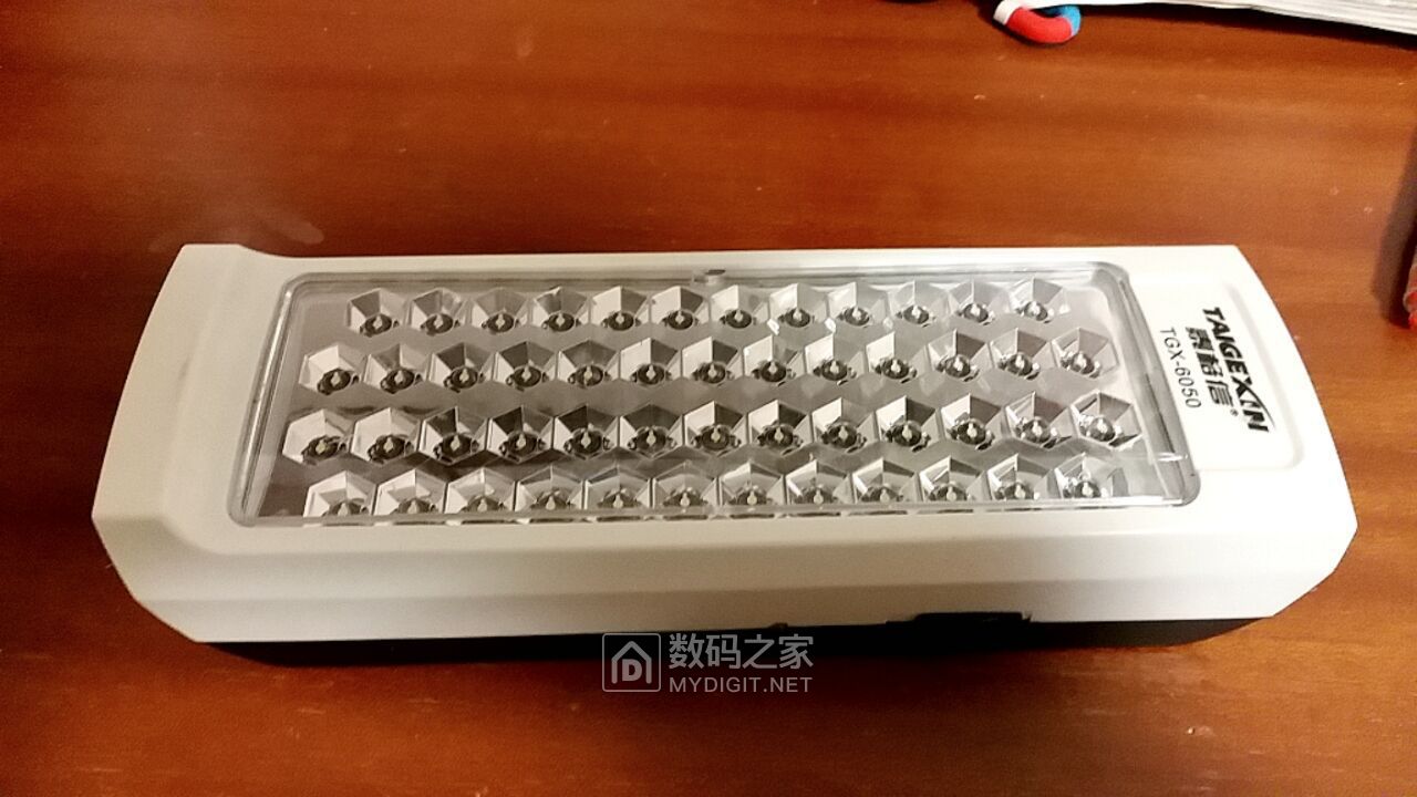

2013年买的应急灯,现在用不了,也充不了电。拆开,电容已经炸开,电池也坏了。正好手头有闲置的锂电池来改装
改装思路:1.保留原来的档位功能 2.装入锂电池并放入保护板 3.在原来插电的地方放置充电宝保护板并打胶固定
应急灯原物
应急灯原物
