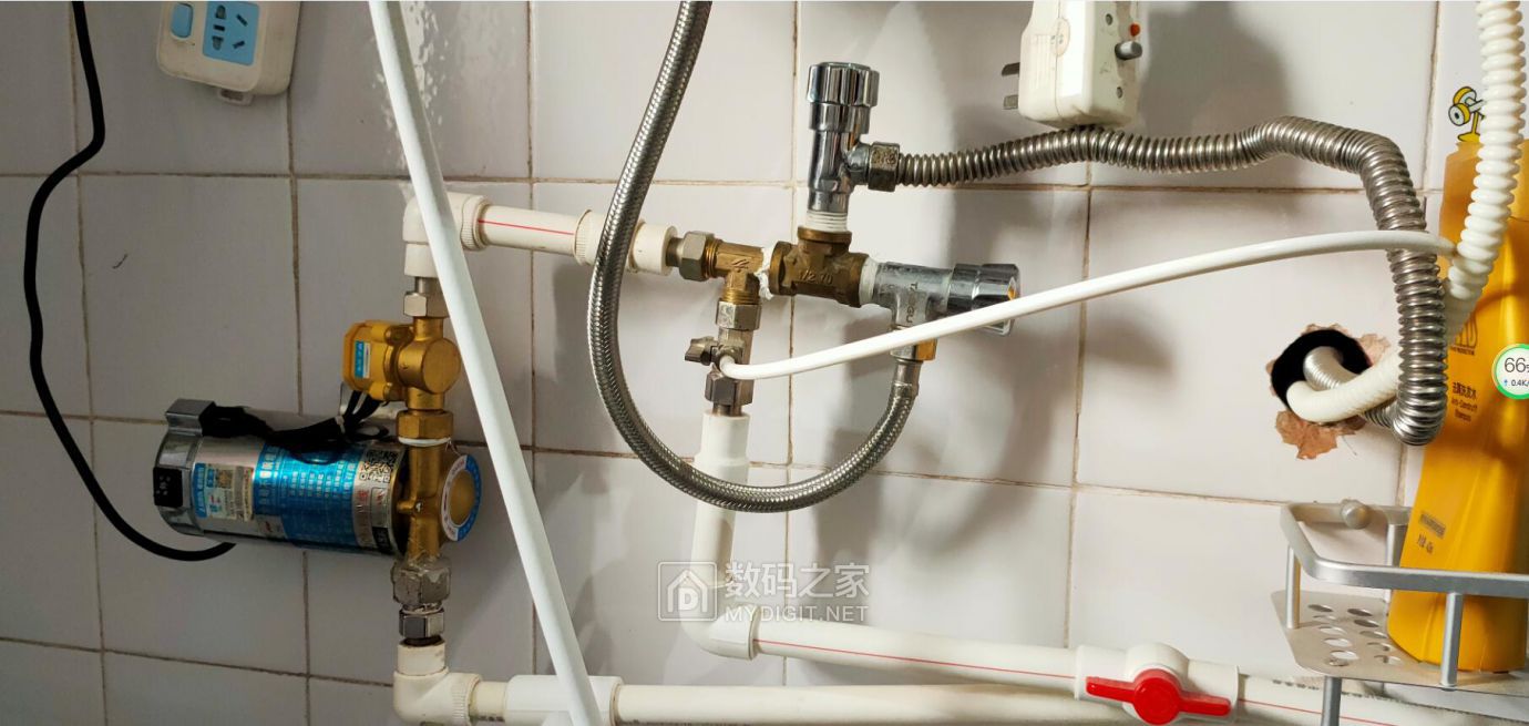

水表后面加个不锈钢泵头的增压泵,370W的,394元,自带流量感应开关,压力调节阀,止回阀,全家水压都刚刚的,对了,我家住多层5楼,经常水压偏低,花洒能出水,但是很没劲的感觉,软趴趴的,没有那种热水滋着的舒服感,先本地实体店2百多买了个150瓦的,直接接热水器冷水进水口,和没装没啥分别,后再宝上对比了几天还是买了个大点的装全屋增压,爽,洗啥都不用看着细水长流了。
发表于 2022-1-16 22:59:23 来自手机浏览器 | 显示全部楼层
马勒很多字忘了图了,补上,我买的就是这个
