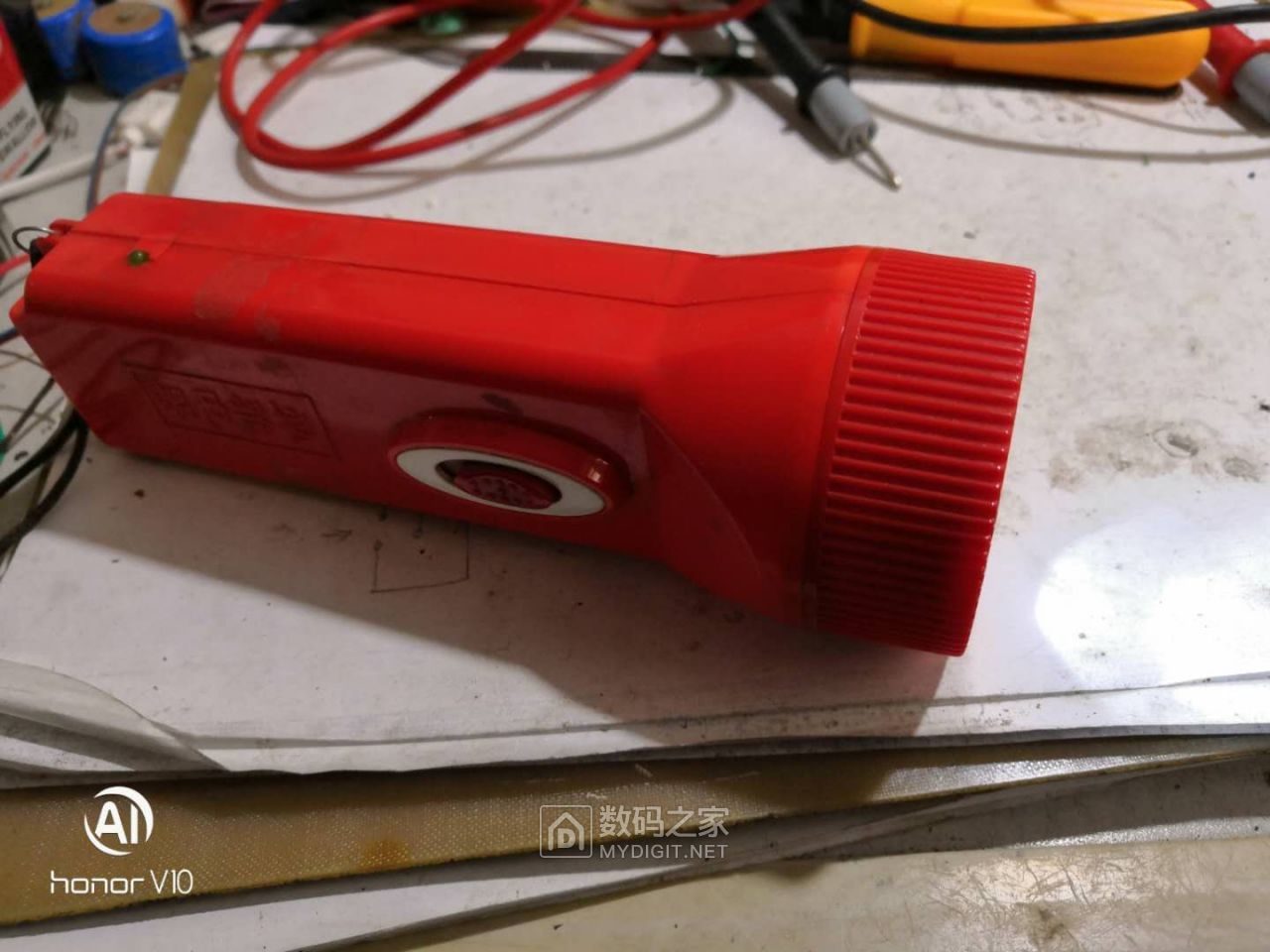

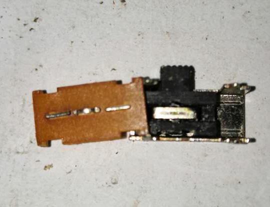

近日又翻出一只LED手电筒,时间太长,没电是必须的,电池也是报废的。

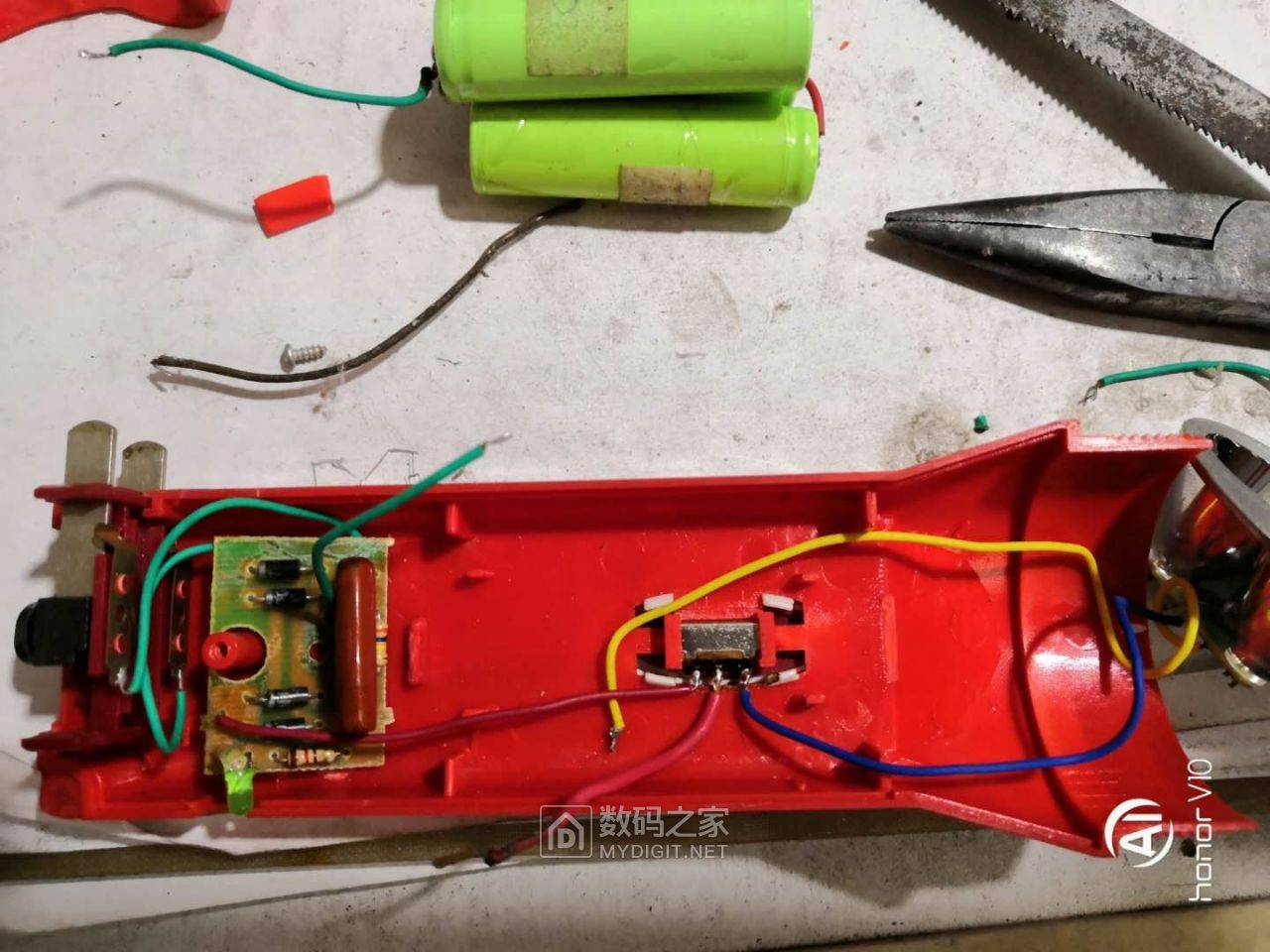

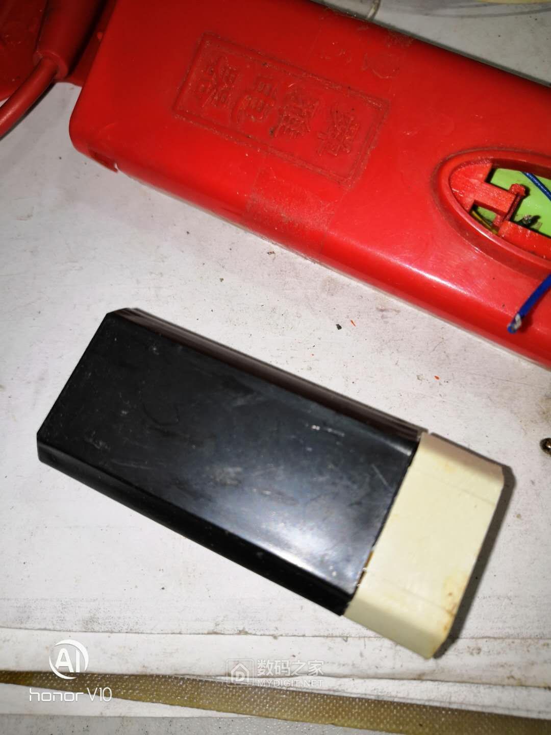

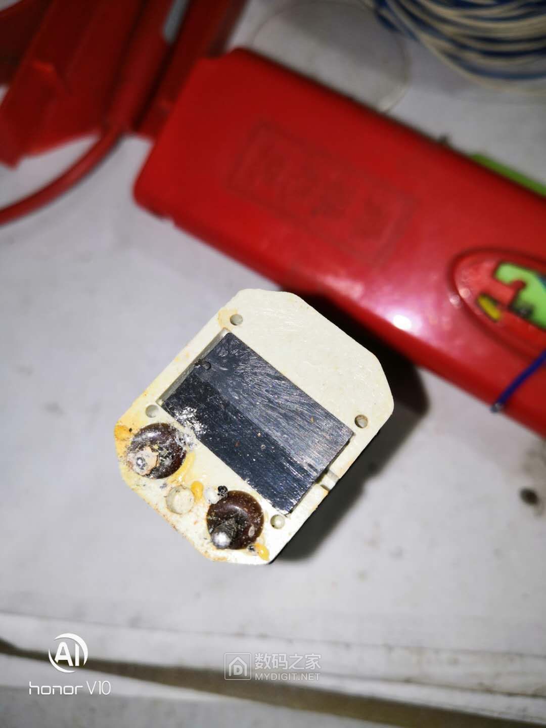

拆开看,电池冒了,焊接线都快腐蚀掉了,
电压为零。
把电筒开关也处理一下,拆开后将动、静接点用橡皮擦干净。
用三只镍氢电池直接代换,因为开关是单刀双掷的,果断将其改为充电/照明两个回路,这样做就不会发生在充电时,不小心开启照明引发烧灯头的问题。

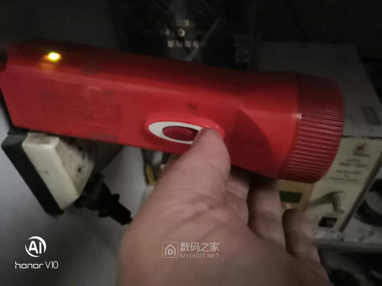

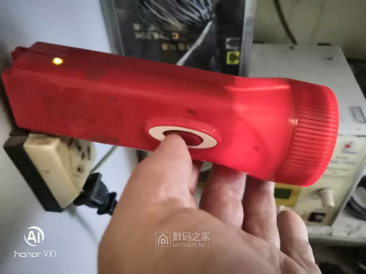

安装好
充电...
充电时期开启照明。OK!
