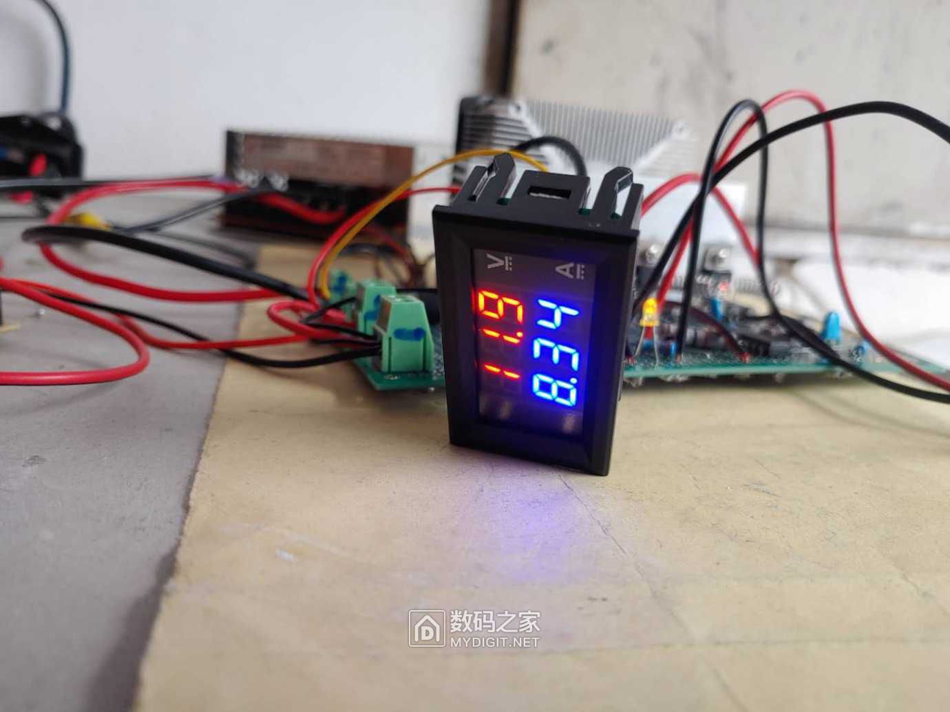

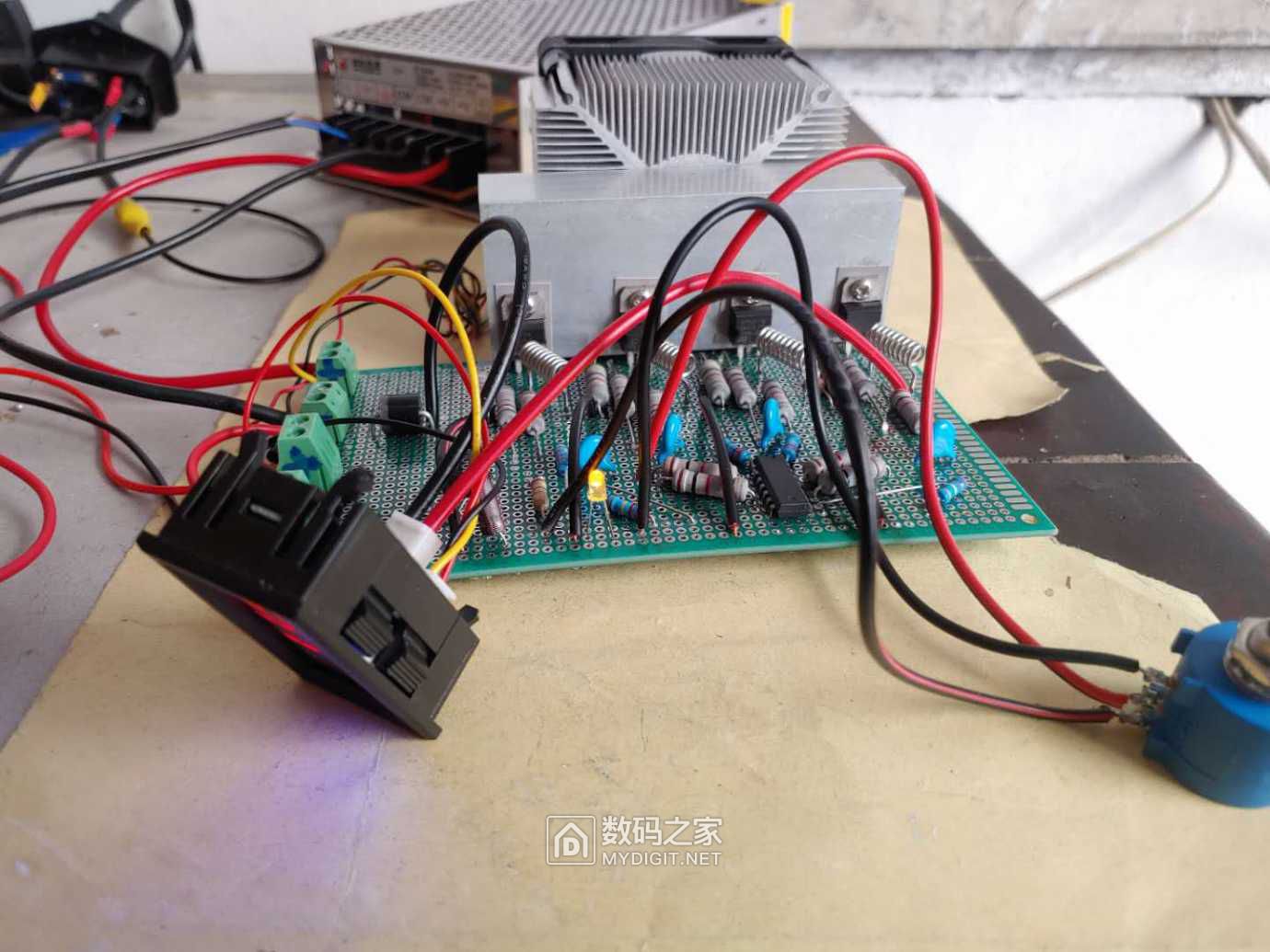

本人是电子初学者最多会看个简单点的电路图,前几天自己按网上的电路图试做了个lm324和tl431控制的电子负载。现在的问题测试端接12伏16A电源电流最小只能调到8A左右最大能调到16A,测量tl431有2.5伏,lm324的1,7,8,14脚电压在4.23---4.58伏,mos管G极电压在3.6--3.7伏mos管用的是拆机的p75nf75,测试端换输出最大电流2A15伏电源测试电源保护无输出电流,现在5k可调电位器换过10k可调电位器最小电流还是8A左右无变化,接下去查那里实在不知道了,电路都是按电路图搭的,R1.R2.R3.R4换的0.1欧康铜丝。希望有经验的师傅帮我分析一下下一步应该查那里啊?

发表于 2022-1-12 19:01:47 | 显示全部楼层
电位器有没有接错脚?

发表于 2022-1-12 19:17:08 | 显示全部楼层
电位器调到0分别看3、5、10、12脚电压是否为0,R22是不是接在电位器下端了?

发表于 2022-1-13 08:49:49 | 显示全部楼层
恒888 发表于 2022-1-12 21:14
这个多圈电位器最外端是动脚,只对换中间固定脚和外测动脚都试过了,换另外一个10k的多圈电位器也是同样 ...
电位器正常,那至少有一路没有反馈,四路分开测就能找到原因,如四路都这样,那就是元件装错位。

刚测了lm324各脚电压除4脚供电11.38伏,1,7,8,14脚都有4.23--4.58伏电压输出4个脚电压都不一样,其它各脚电压都是0伏电压正常吗?3,5,10,12脚接的1k电阻两端电压都是0伏,R22电阻接R7 10k电阻端电压2.49伏,接可调电位器固定脚端电压1.01伏,4路mos管输出电压都一样12伏。

发表于 2022-1-13 11:53:36 来自手机浏览器 | 显示全部楼层
恒888 发表于 2022-1-12 21:15
都换过了还是最低输出8A左右
调节电位器时监测324的3,5,10,12脚,正常这4个脚电压在0到0点几V,调不到0V或者电压无变化就查电431到这4个脚的电路,电压正常的话这4个脚的电压调到0V的话对应4个场管G极电压应该是0左右,以上都对的话接负载摸摸死管吧,有那个明显发热的就是烧了

发表于 2022-1-13 18:16:50 来自手机浏览器 | 显示全部楼层
恒888 发表于 2022-1-13 10:38
刚测了lm324各脚电压除4脚供电11.38伏,1,7,8,14脚都有4.23--4.58伏电压输出4个脚电压都不一样,其它各脚 ...
你那个背面拍个照片发上来看看
