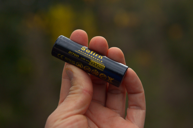

电池放进电池仓高出端面接触面1mm,由于头尾双弹簧,安装尾盖时,要稍往下压才好旋进螺纹。电池与电池仓边缘只有一张A4纸厚度间隙。加工精度不错。我们看到的电池边缘本色接触面就是这款营地灯的尾部端面导电接触面,端面导电的营地灯如果怕误点亮,尾盖逆时针旋出半圈,灯就无法点亮了。但是端面导电的营地灯使用时必须把螺纹扭紧。

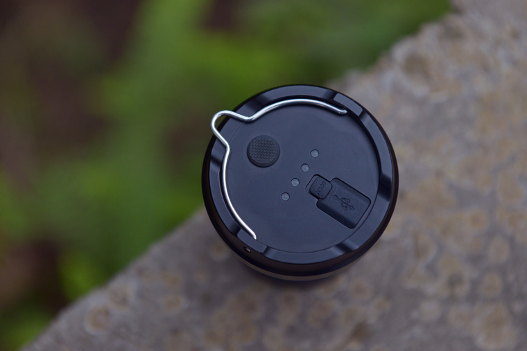

营地灯顶部有充电口,电量指示灯以及控制按键和不锈钢悬挂钩。按下控制按键,即可点亮指示灯,适时显示电量,在30-40秒自动关闭。
指示灯在放电和充电过程中会以指示灯显示个数提醒用户电池余量。如果只亮起一颗灯并且闪烁,请及时充电,充放电最大电流3A。
不锈钢挂钩可以很方便的把营地灯悬挂在树枝上,帐篷里。方便使用者解放双手做其他的事情。另外,营地灯底座平面结构,可以放置在水平的桌面,台面充当台灯辅助照明。

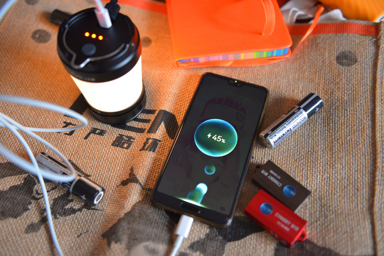

充电中指示灯会递进闪动,充满四颗指示灯全亮,在充电中营地灯可以使用,并且可以打开任意档位。
不使用电池充电也可以使用营地灯照明,并且可以打开红白模式。
利用C-C线可以把营地灯当做充电宝,户外应急倒是不错。

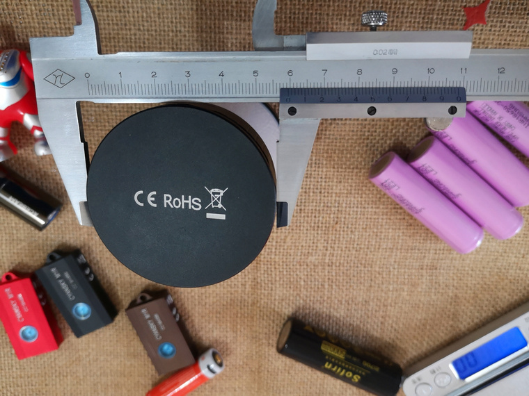

重量尺寸测试
官方数据,长度:97mm ;头部直径:68mm;重量:257g (不含电池)。
实际测试如下,由于每个测量者水平的差异和所用设备精准度的差异方面问题,和官方数据可能会有所出入,以下图片所有数据仅供产考。

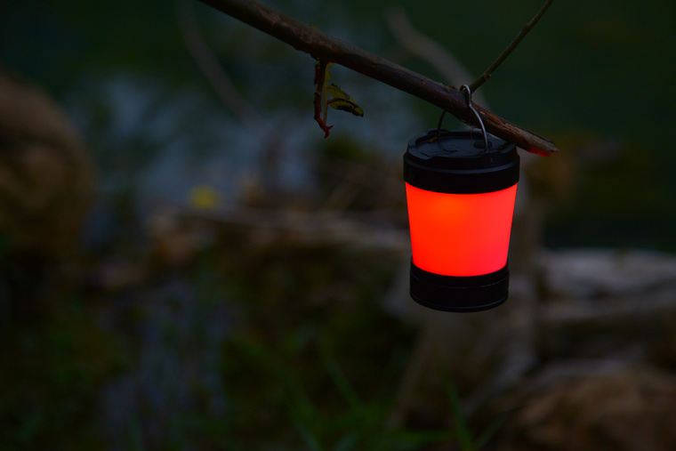

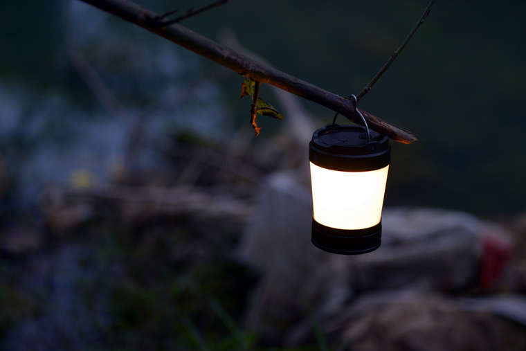

这款营地灯不但有6500K冷白色温和2700暖黄色温转换功能,还可以单边亮,另外还有红光模式。玩法比较多。下图是6500K冷白色温和2700K暖黄色温转换对比。
