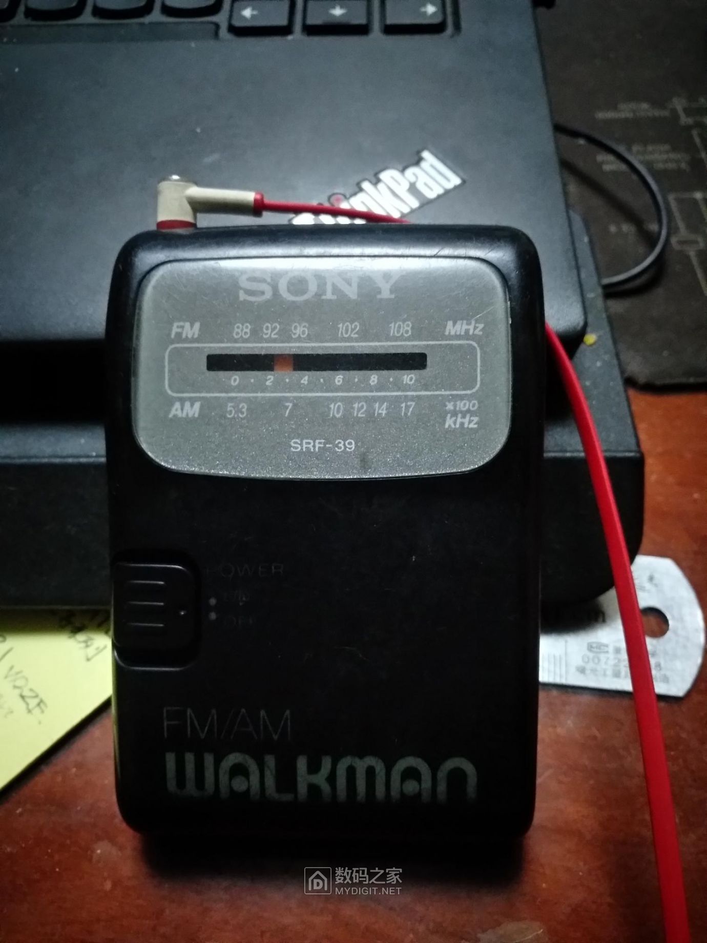

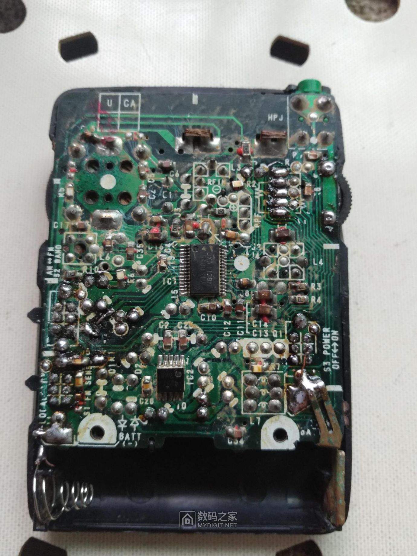

廉颇老矣,饭量很猛-----拆SONY WALKMAN随身听收音机,型号:SRF-39
名声在外的SONY大法WALKMAN收音机系列,到手一台,成色算末等伊拉克成色,以为要凉了
一番打理后,装上电池,居然能正常工作了,各项指标非常优秀
就这伊拉克成色的机器 ,足能秒杀德生之流;
打理的项目也很简单,就是用神油喷了三只机械开关,这里说一下,这个好像是通病了,机械开关使用时间长了,就会出现接触的问题,但这种通病,好像又是在情理之中的事情;
这台机器还有一个特点,只使用一节5号电池,推力特别强劲,开到一半偏上一点的音量,就很大声了,音量全开,耳朵是受不了的。
音质也很喜人
据说这款收音机,还有一款监狱版,就是采用了透明塑料外壳,能一眼看到电路板,也是深受里面大哥的喜爱
外观造型很不错的

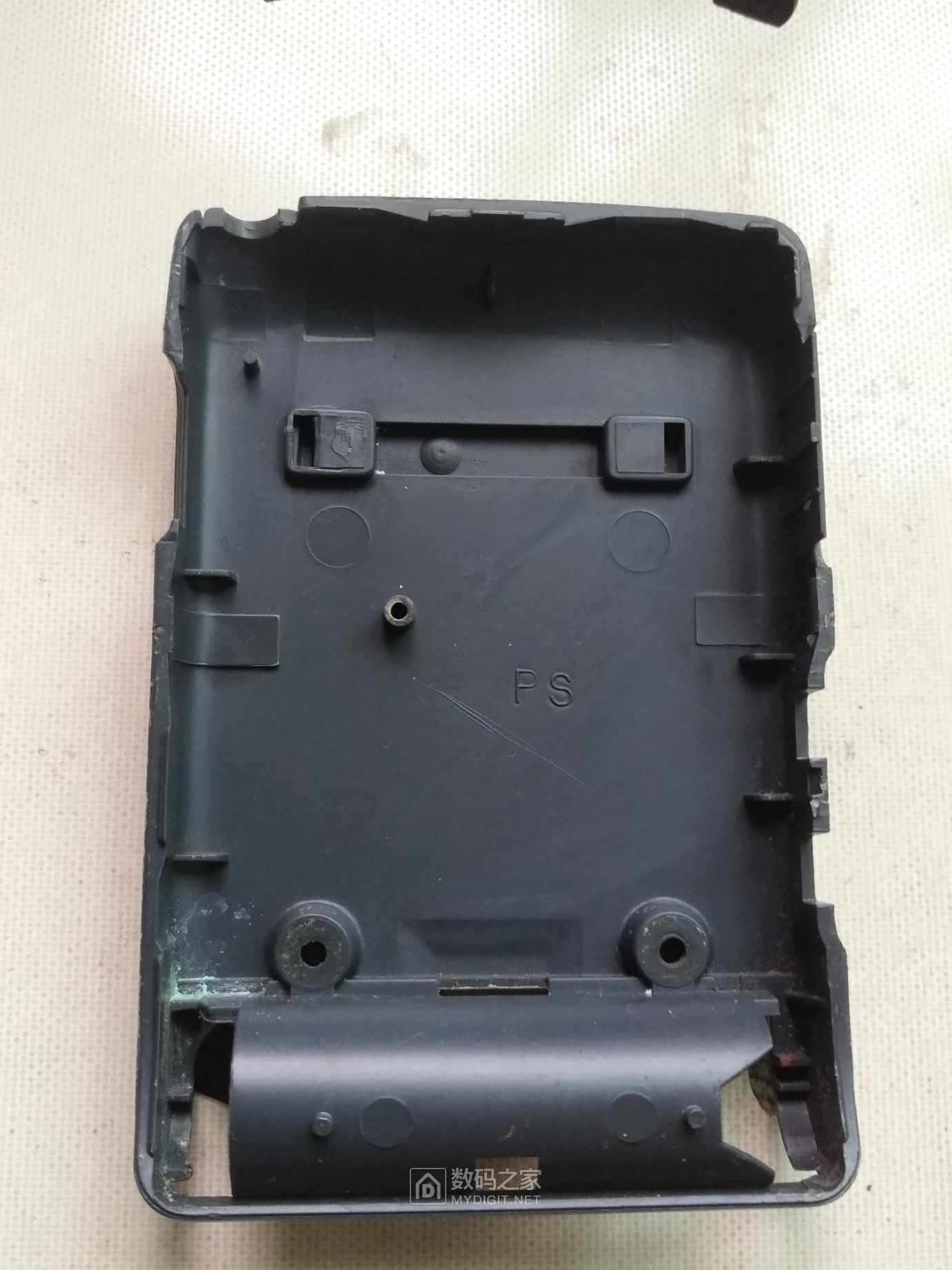

上盖
底盖

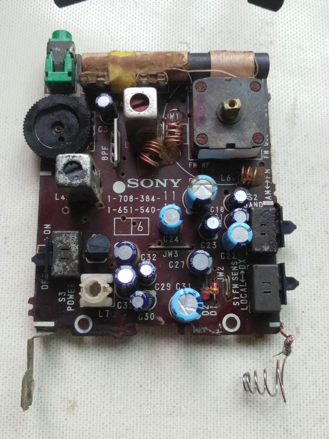

电路板正面
电路池负极的弹簧,是用海尔LED驱动电源套件,遥控器里面的弹簧,拆下来移花接木的
多备点材料,还是有好处的
说不定什么时候就用上了
伊拉克成色,不是吹的
再晚些时间打理,这个开关就散架了

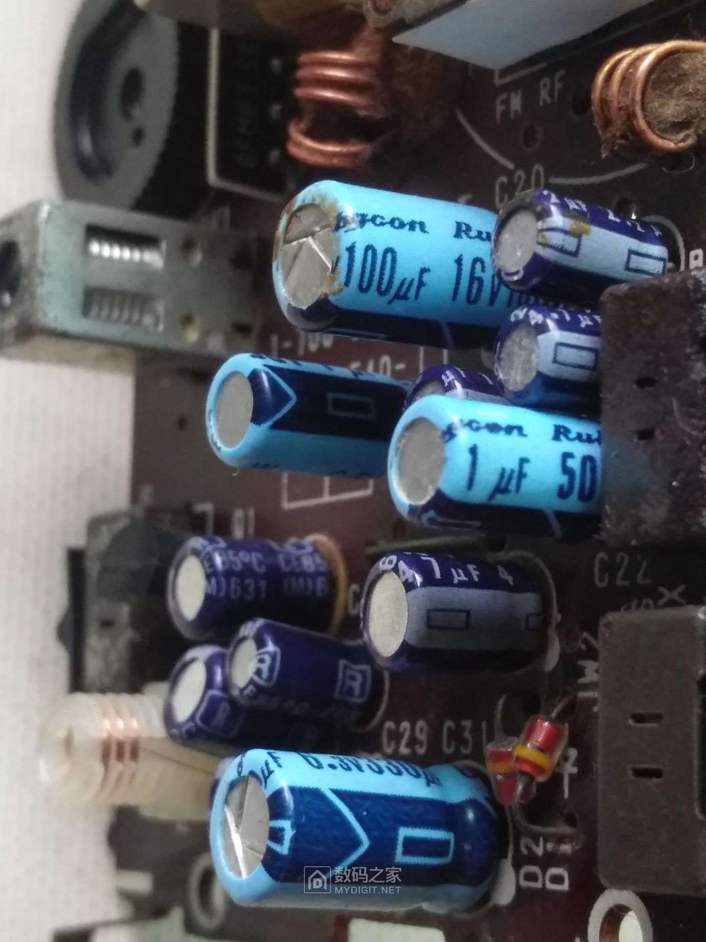

用料真的不错
电解电容,都是红宝厂和伊娜之类的
工作起来浑身是劲
饱经沧桑的电路板底部
没有人想到,这成色,一通电还能发出声音吧

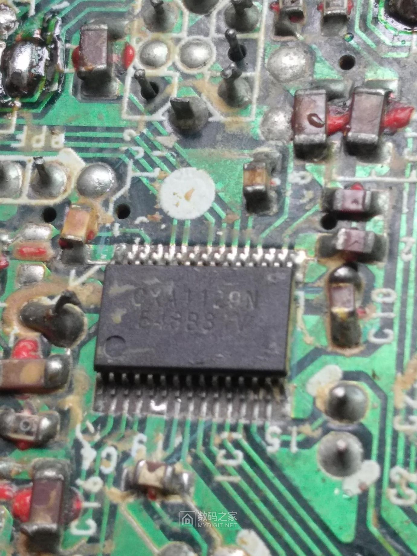

SONY自家的收音机IC:CXA1129A
性能优异

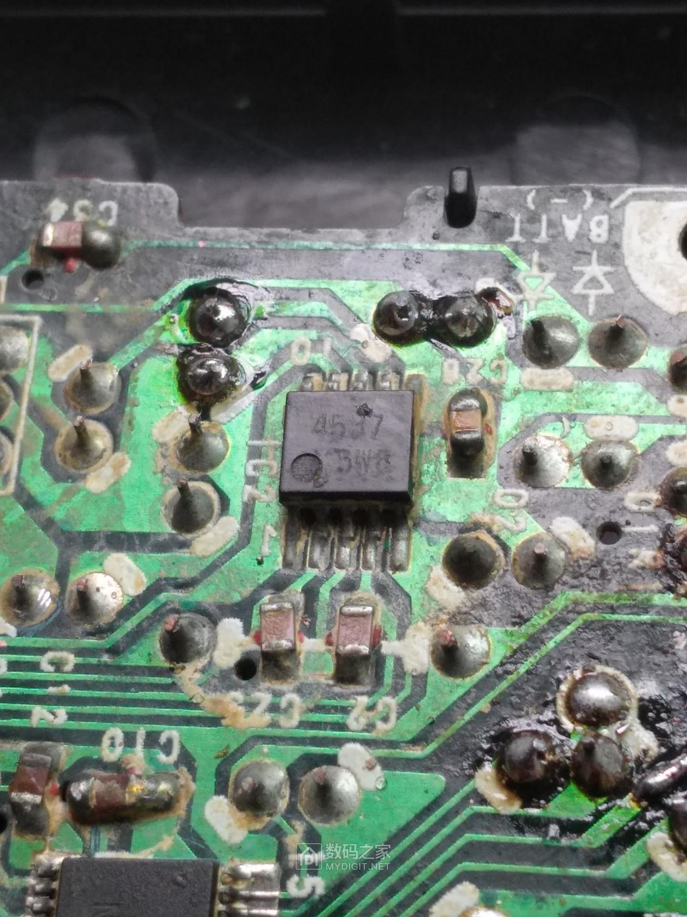

这颗IC,好像是4537,(第三字符,有点看不太清楚了)
总体来说,很不错的一款机器
看起来,还能再战斗个三五年的

目测单面板,强迫症我肯定把元件搬下来抄板再搬新板哈哈哈哈
 楼主| 发表于 2022-1-18 07:39:13 来自手机浏览器 | 显示全部楼层
收音机板,能不动就尽量别动
那个线圈,拆下来,再装回去,对参数就有影响了。
