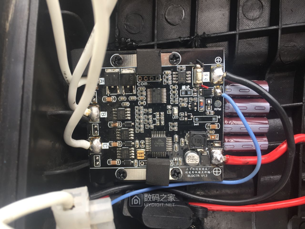

拆惠普暴力风扇16.5A 该进气压力号称30000转 2019_04_23_10_25_IMG_2269.JPG 2019_04_23_10_25_IMG_2270.JPG
还一个问题 这个是节气门信号电压控制转速的 怎么改成线控调速 滑动电阻控制

一个无刷电调+一个无刷电调测试器,
发表于 2019-4-24 20:14:28 | 显示全部楼层
貌似节气门是5v电压信号,节气门里的滑动电阻变化是在0到5之间变吧!

这个风扇是惠普刀箱上的,一个刀箱有10个这样的风扇来着,原装的驱动板是可以通过电阻来控制转速的

发表于 2019-4-25 00:27:16 | 显示全部楼层
用个5V加个电位器就行了~~~话说 驱动单出不?

这个电调那里买得到?
发表于 2019-4-25 10:43:13 | 显示全部楼层
这个电机带扇叶达不到30000转/分,18000转/分左右
空载可以到30000转/分,但发热厉害
老版有我的测试帖子

某宝 或 闲鱼淘宝淘的

这些风扇不过也就是不到1kpa的压力,比起本来就是100kpa的大气压来说,效果约等于无。

这个细线和粗线有区别吗
