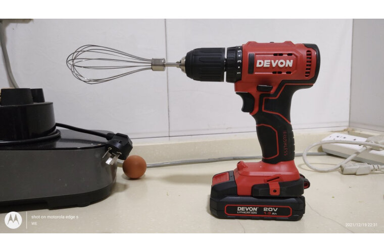

去年入了个大有DD-20TS,机身比较小巧,比4年前的12V平台的5227都还短,不错不过就是其夹头胶套不正,转起来左晃右晃(但好在爪子的同心度还不错),再加上夹砂和扭力环间间隙较大(超过1mm,估计在1.5mm左右)且夹头整体很长(大约机身长度的1/3),怎么看怎么不协调,特别别扭,就想换个短小且同心度同样不差的夹头,有换过兄弟吗
的里没图,“借”一张狗东上买家晒的魔性图
DD-20TS

13mm、3/8的自锁夹头就行

淘宝进口杂物家  有个喜利得电钻夹头配件  螺纹对的上  但夹持直径只有10cm   相比原来的夹头短很多  我自己换了一个

有说明,主要问题是夹头胶体不圆,转动时能明显看到摆动(爪子同心度没问题)
次要的问题是夹头太长不协调,夹头笔机身间缝隙太大
