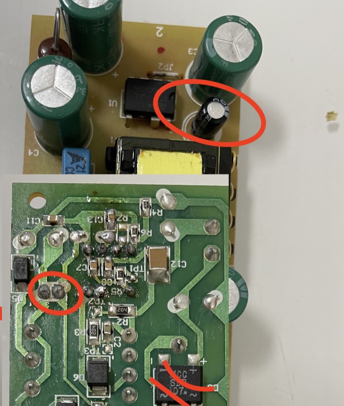

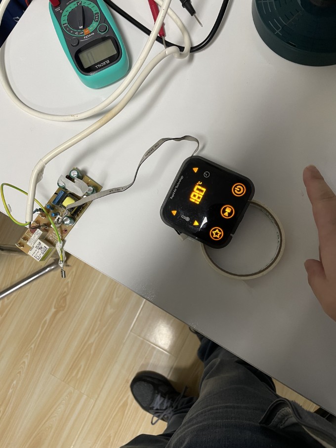

在咸鱼上,花50买了一个坏的飞利浦空气炸锅,型号是HD9240。本来以为只是保险烧掉之类的简单故障,发现并非如此。
发现有两个电阻烧坏,一个电容烧坏,一个贴片二极管烧坏,电源芯片也烧坏。
我从某宝买了零件回来换好之后,依旧无法开机,特此求救各位大神。

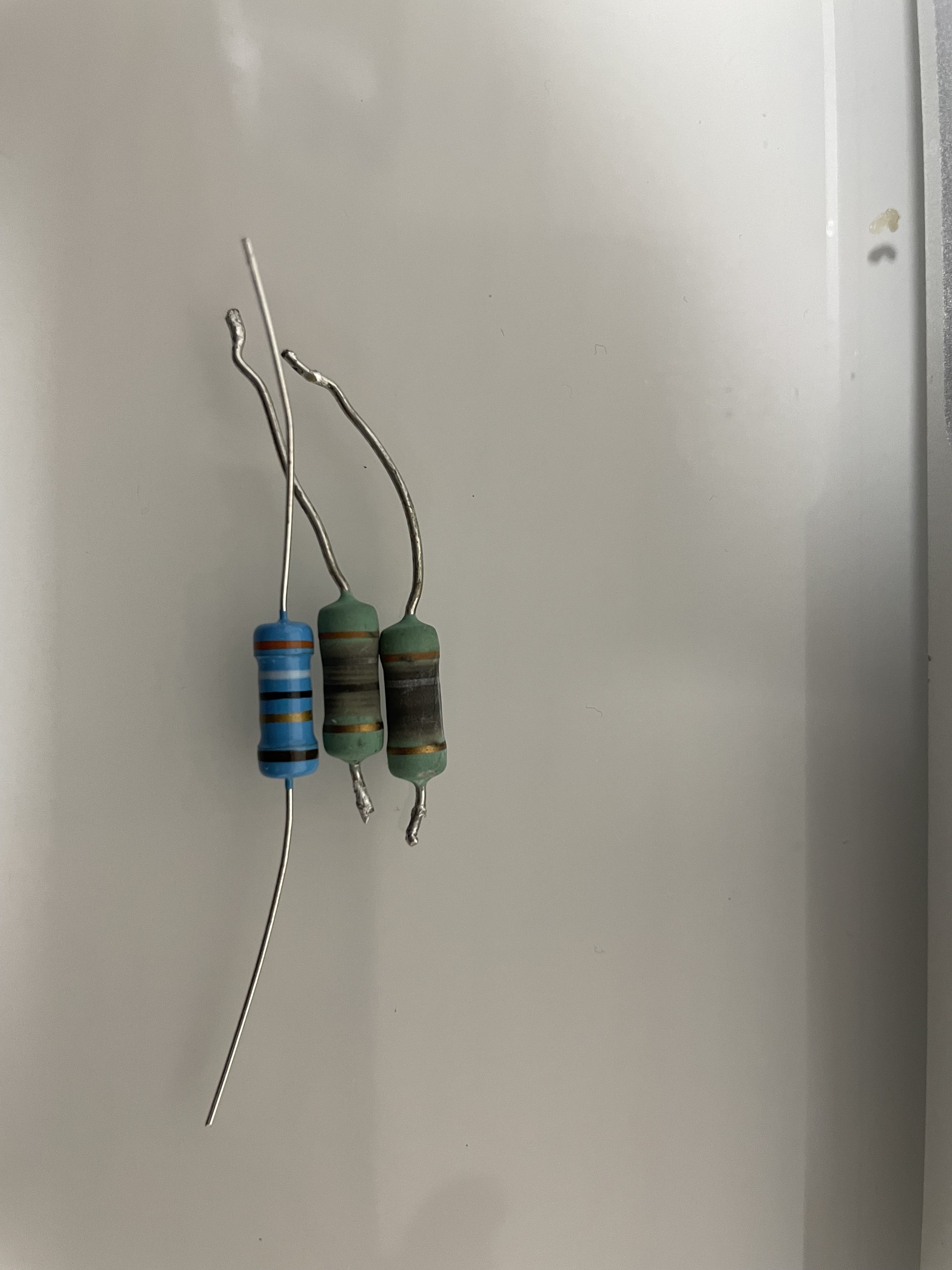

其中,我不确定的有几个元件,一个是烧坏的电阻,因为颜色看不太清。

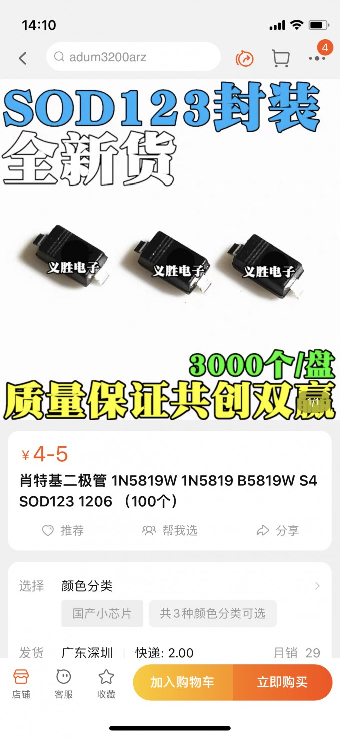

第二个是二极管,因为已经彻底烧糊了,也看不清是什么型号。
具体如下

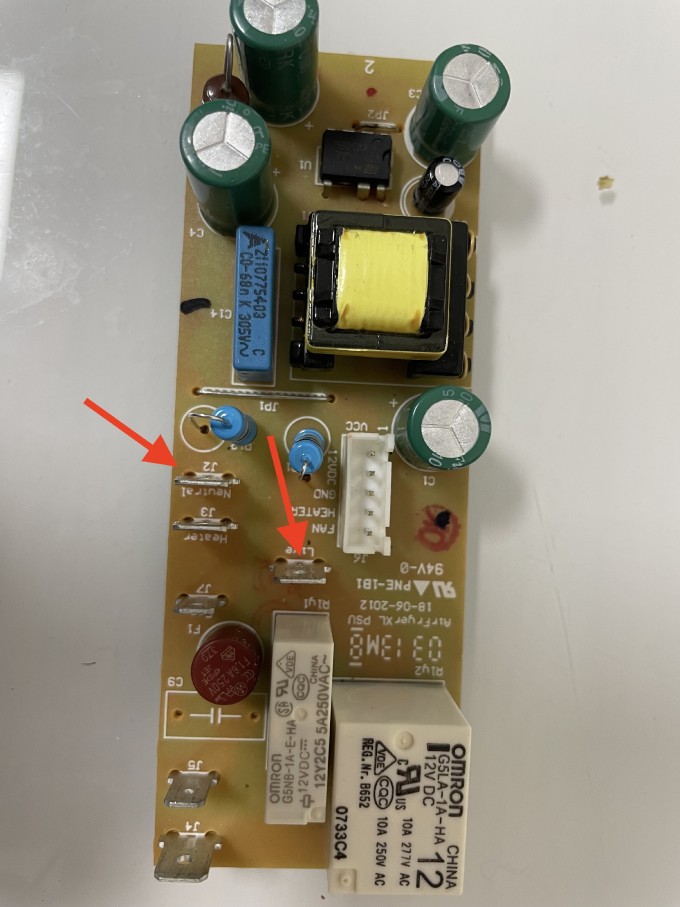

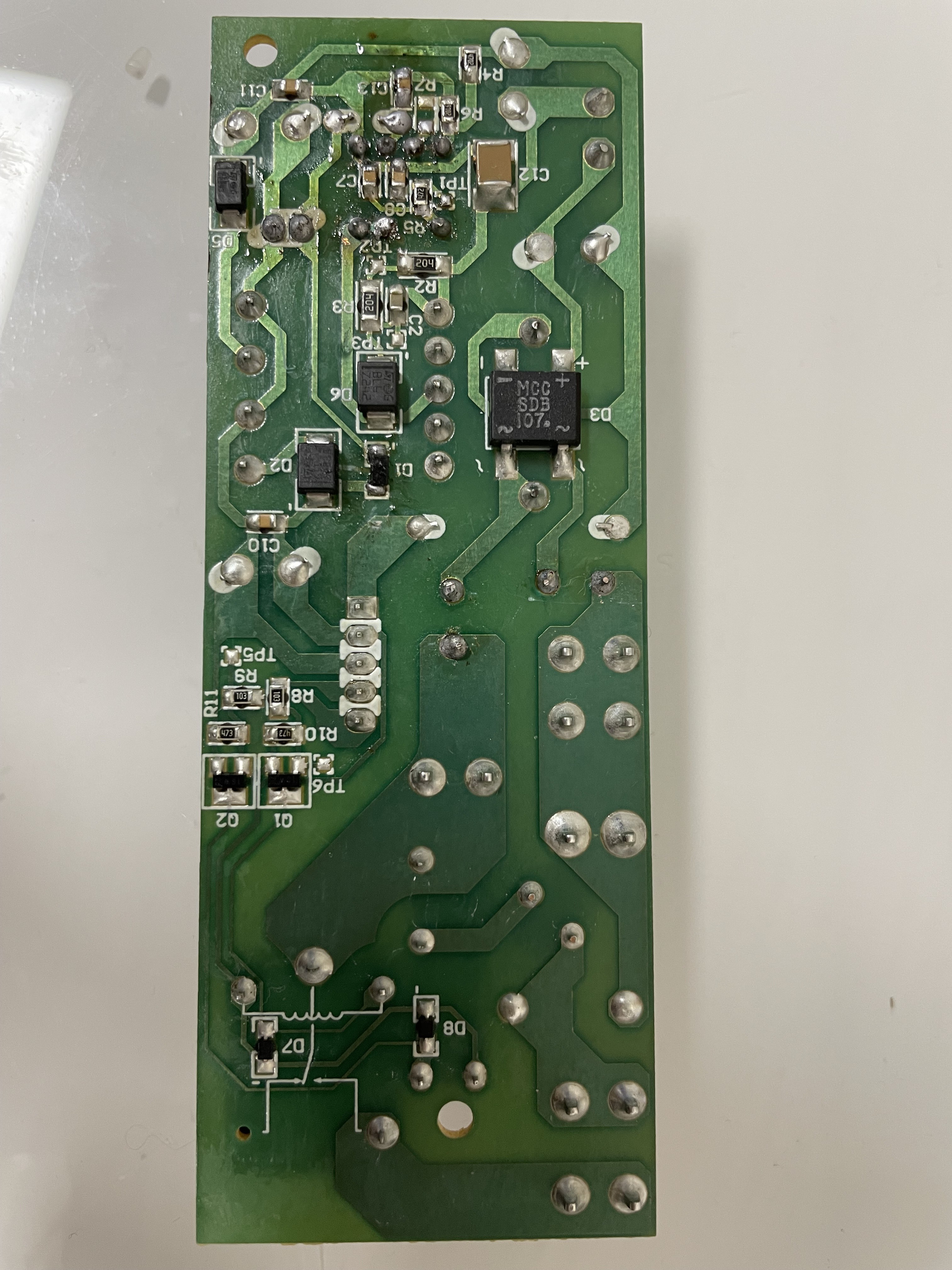

电源板背面
背面局部

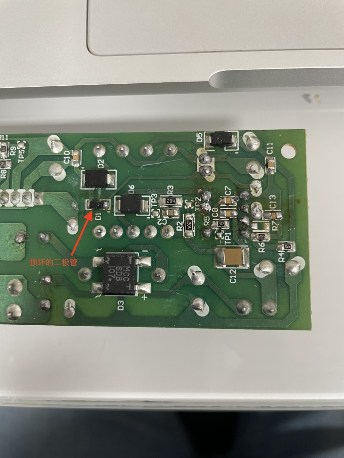

损坏的二极管因为看不清型号,随便买了一个,型号如下

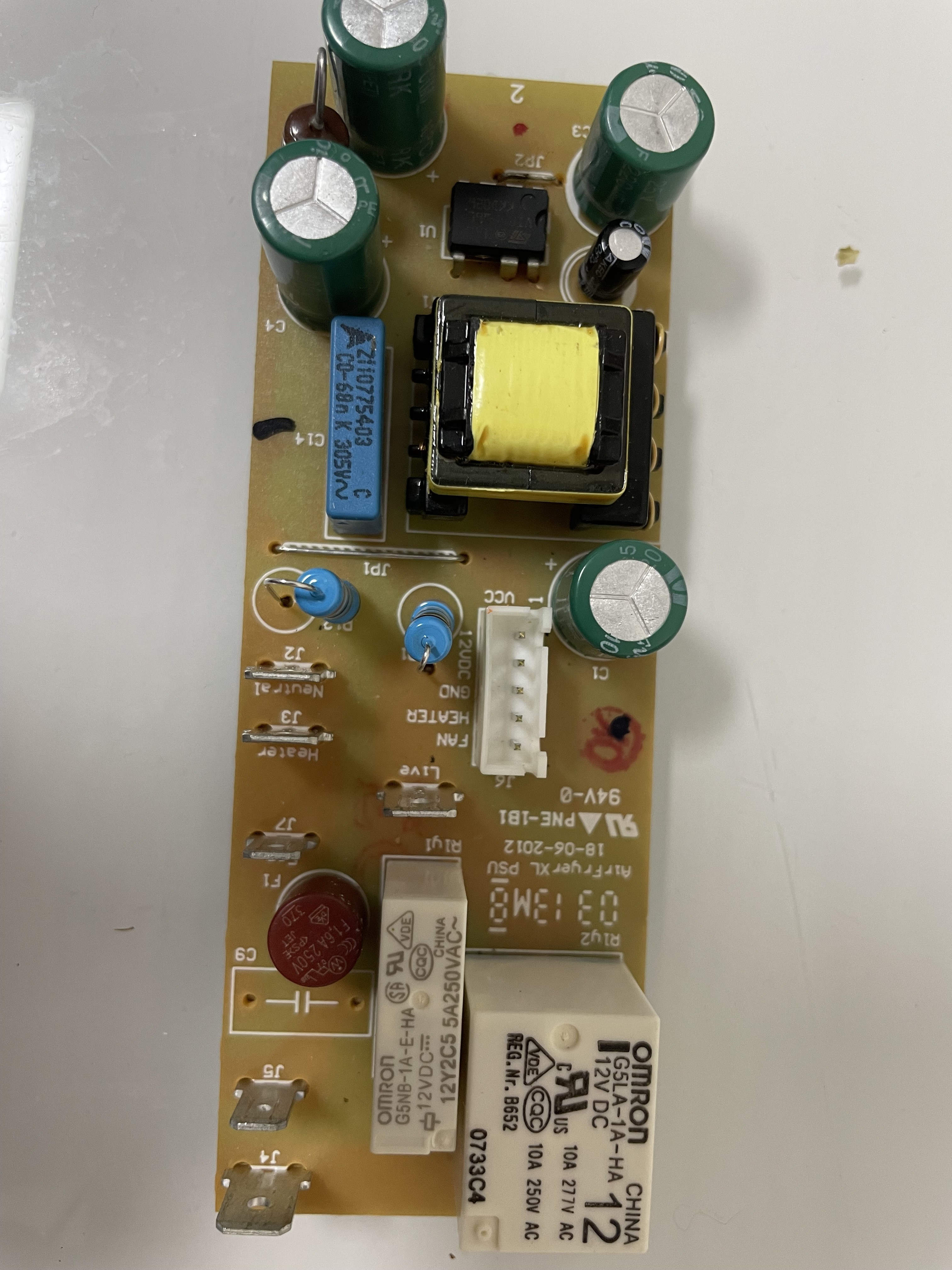

电路板正面图如下
替换下来的原电阻如下,蓝色是新买的电阻,39欧1w

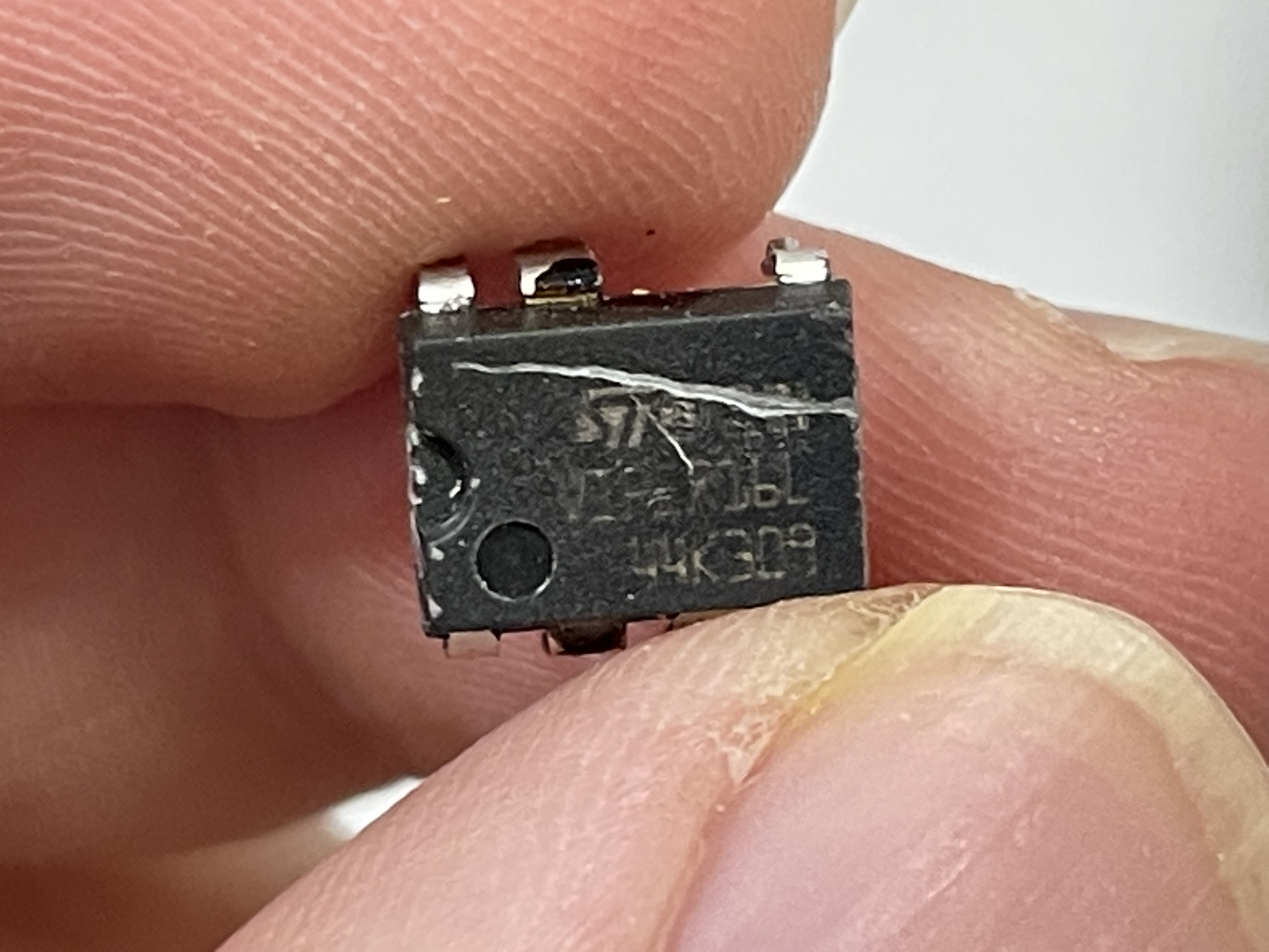

损坏的电源芯片,有鼓包,图片上看不出来viper16l

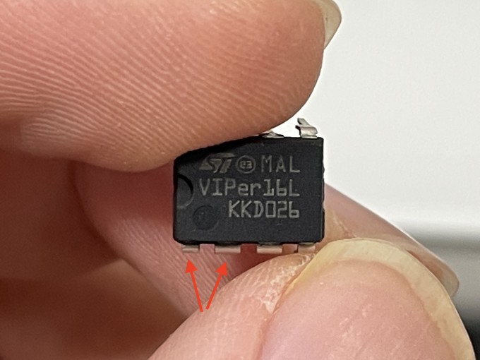

某宝上购买的芯片

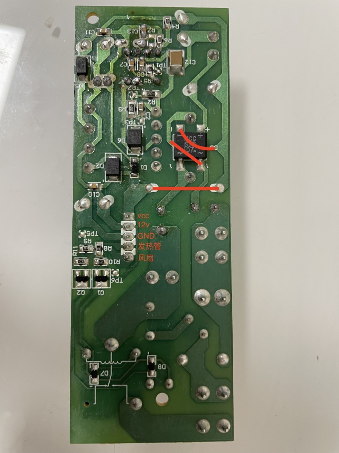

测量发现,新的芯片这两个脚电阻值非常低,万用表显示为短路状态,买了两颗,都是这样。板上5pin 的插口,依次是vcc, 12v, gnd, 发热管控制, 风扇控制。vcc, 12v,都没有电压。 而且很奇怪的是,vcc 和 整流桥的输出负极相连的,
希望各位大神不吝赐教。

感谢各位大佬,机器成功修好了,就是第一家店卖给我的芯片是坏的,从新买了换上之后就好了。
再次感谢各位大佬。
