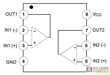

去年1月买的摩托车电瓶充电器,充亏电的电瓶五六个小时都打不着车,插电源灯不亮,测输出端没电压,接上电瓶才亮,但接上电瓶不插电源灯也亮,问了客服,说是保护,我不是专业人员,听着高大上,用着没效果,也没退货扔一边吃灰,放了一年,今天收拾东西看到这货,于是拆来看看,没想到里面一个元件断脚了,而且不好发现,去他奶奶的,原来哥花20块买了个寂寞,一年后才知道,亏了两包白七匹狼。
就是第一张图那个lm358p,查了一下是个运放,但我不懂电路,请教坛友我把这个东西换了是不是就能用了?

发表于 2022-1-28 19:29:27 | 显示全部楼层
看上去断掉的那一组是没有用到的,因为567三个脚是一组,在背面被短接到了一起,因此这组是没用的
发表于 2022-1-28 20:12:24 | 显示全部楼层
插电都没有反应,也无输出,明显充电器有问题,夹上电瓶亮灯,说明电瓶有电,点亮了指示灯,这个充电器你好好检查一下220V那边,就是那个绿色电阻,整流桥,300V也看看,一个芯片带的电源比较好弄,零件少,容易修,注意安全!

 楼主| 发表于 2022-1-28 22:11:46 | 显示全部楼层
请问这个充电器怎么知道是好的还是坏的,因为插不插电夹在电瓶上都是充电灯在闪,但不接电瓶插上220v一点反应都没有,输出用万用表量也是没电压的,充电五六个小时从开始就一直是90%的灯在闪,充那么久和没充时一样,但我的电瓶是好的,现在还在用。

发表于 2022-1-29 08:47:09 | 显示全部楼层
mozhsen 发表于 2022-1-28 22:07
为什么不先剪掉才焊上去?
处理用不到的运放 正常是IN+接地 IN-和OUT直连
这里PCB布线的时候把他们仨都接一起了 可能是后续发现有啥问题 干脆就剪了OUT
IN+和IN-接地 根据虚短 OUT输出的电压应该接近地的电压 悬空也没事了吧?
发表于 2022-1-29 10:32:02 | 显示全部楼层
mozhsen 发表于 2022-1-28 22:11
请问这个充电器怎么知道是好的还是坏的,因为插不插电夹在电瓶上都是充电灯在闪,但不接电瓶插上220v一点 ...
应该是坏的,正常的话不接电瓶也应该有输出电压的。想修的话测一下初级的零件有没有坏的,电阻呀二极管什么的,如果测不出来就放弃吧

 楼主| 发表于 2022-7-24 23:47:45 | 显示全部楼层
重庆老坛酸菜 发表于 2022-1-28 20:12
插电都没有反应,也无输出,明显充电器有问题,夹上电瓶亮灯,说明电瓶有电,点亮了指示灯,这个充电器你好 ...
确实是220v那个绿色电阻坏了,没有基础,学了一段时间才搞明白
