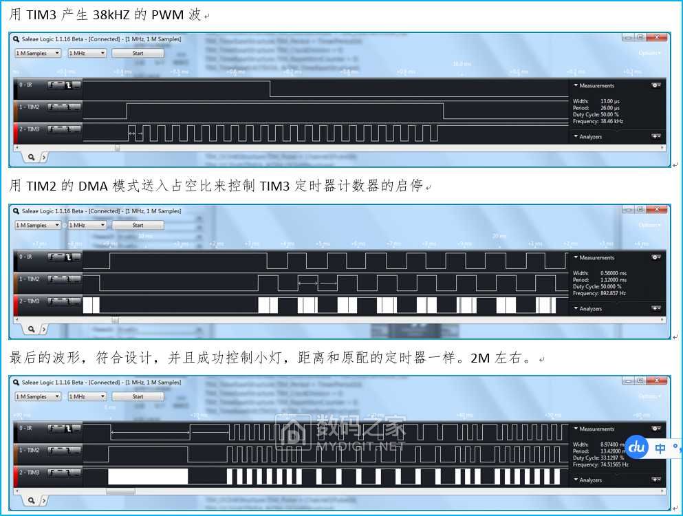

发表于 2022-2-9 22:28:13 | 显示全部楼层
可能不是标准的NEC码,花20多买个逻辑分析仪,玩红外的高档法器
然后,什么码都可以了。参考以下:
https://www.geek-workshop.com/fo ... e=1&extra=#pid37445
http://bbs.mydigit.cn/read.php?tid=2551581
