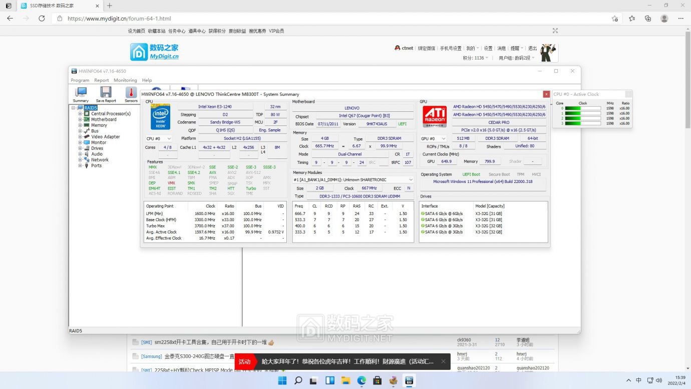

似乎影响速度呀!!!
两个sata3;两个sata2
组raid0好像还行?
发表于 2022-2-4 16:43:20 | 显示全部楼层
品牌机的Q系列主板虽然带raid,但是并没有多卖RAID卡的价格,1/10都没有,所以呢。。。真想学习raid老老实实买个二手raid卡,注意买带电池的,不然没有写缓存,慢得你怀疑人生(实际教训)。。。已经是SATA固态的,如果没有万兆网卡这样的速度要求,没必要折腾raid

发表于 2022-2-4 20:56:27 | 显示全部楼层
固态真没必要做RAID了,Q系列的软RAID和低端RAID卡严重影响磁盘性能。高端RAID的一般人也不会花这钱去买。
