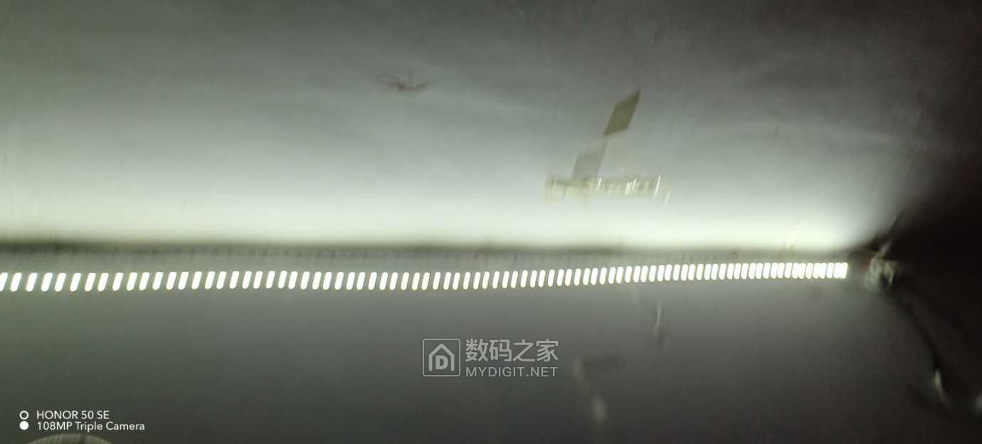

照明用的灯带

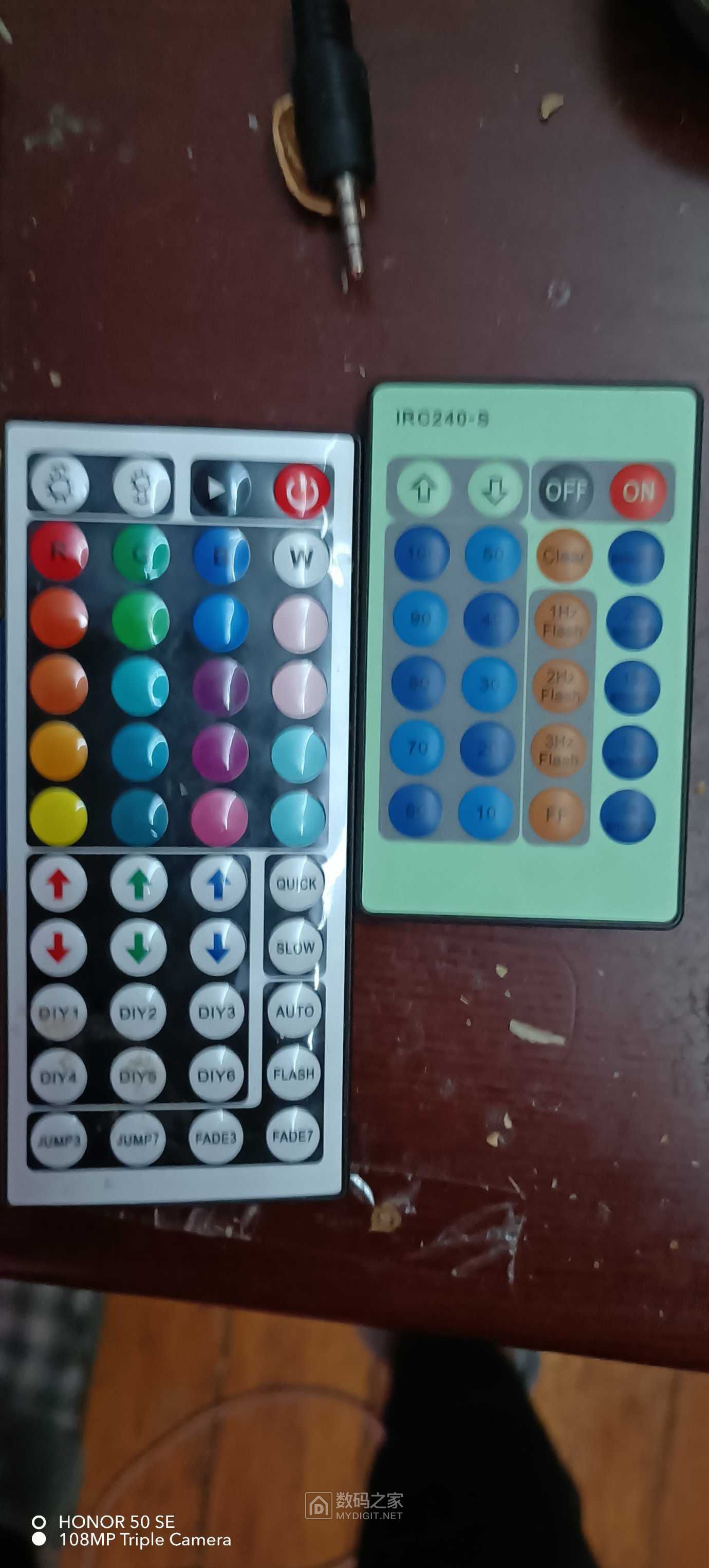

灯带遥控器

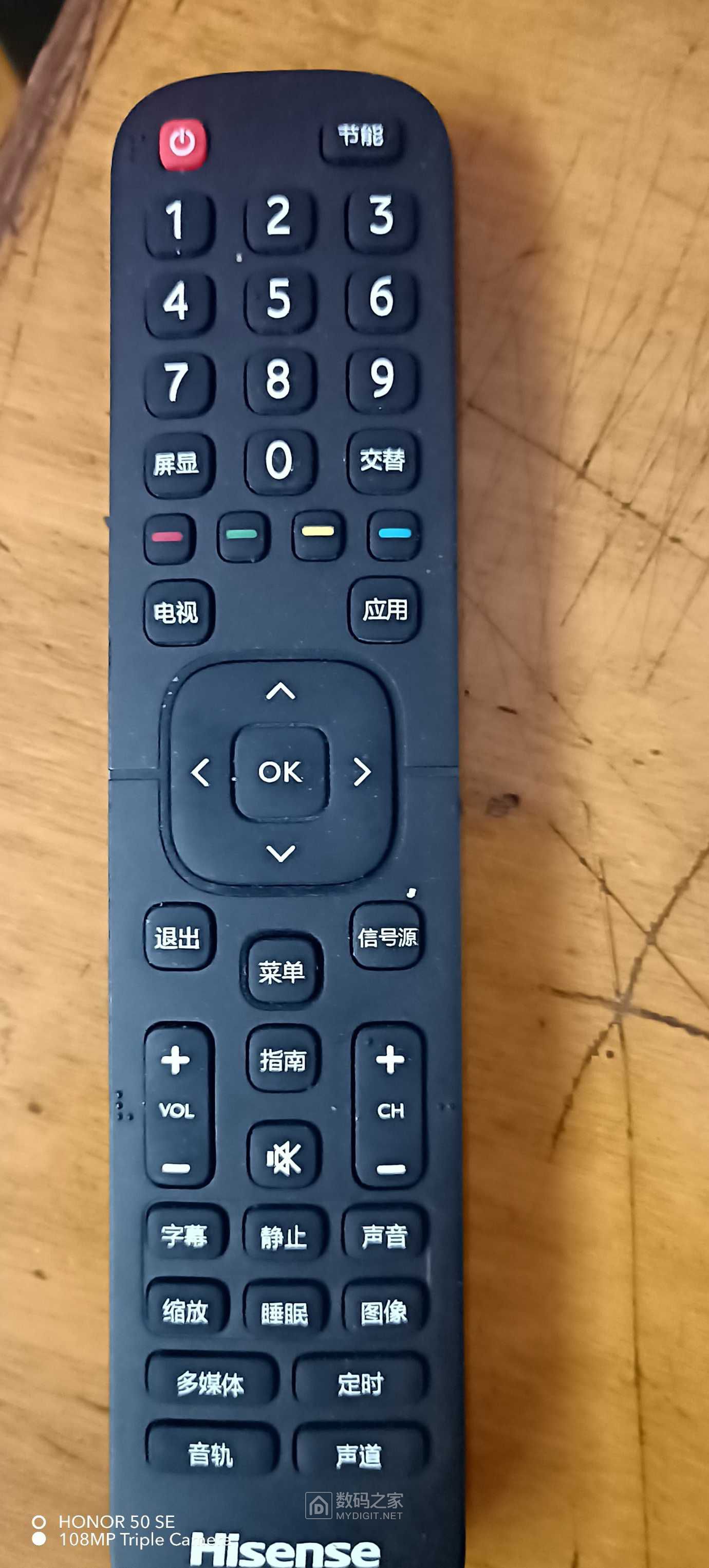

电视遥控器
看电视的时候突然灯灭了 然后不知道啥原因 检查了电路也没有问题 按一下灯带遥控器的on键 灯就正常亮了
我也不知道怎么回事 试着继续按电视遥控器 结果发现只要按下数字键2 照明灯100%灭 按下电视遥控器的数字键3 灯带就亮了
按下电视遥控器的其他的按键 彩色灯带有可能会变色或者闪烁 奇怪了 灯带和电视机完全不是一个厂商的东西 难道遥控编码一样了 这不太可能吧 解释不通

应该是相似度很高,电视机遥控器的编码肯定要比灯带复杂,应该是电视机红外编码的2和3的编码中包含了和灯带指令极其相似的编码段。
发表于 2022-2-7 22:13:19 | 显示全部楼层
一般电视的盒子的遥控器编码是指令码+厂家码  识别到正确的厂家码+指令码才动作  不然就无视    而你的灯带的遥控器可能就没有厂家码  只有指令码  所以重码了

不同设备的部分按键编码方式碰巧一样,就会产生这种情况了。我家的客厅LED大灯带红外遥控,因为跟电视机机顶盒的遥控编码有重合,遥控大灯时也会导致电视机误操作,最后只能收起灯具的遥控器不用了。
