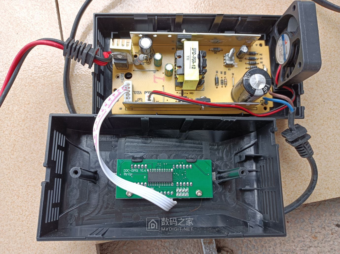

这个充电器是12V6A的,测试过确实能6A,拆开看看做工一般般但也不差,买来给小车电瓶充电备用可以了,下面拆机...................

粘个钉子当散热片,真能凑合。

钉子要是掉了  就能听响了

输出电流6AMAX,与里面的小变压器不成比例吧。

该有都有了,就是电线焊接有点凑合总感觉会脱落。毕竟几百元的也是同样只能给电瓶充电

变压器贴纸是60w规格 铅酸电池电压越低电流越大,厂家铭牌其实玩文字游戏,最大6a不是 持续6a
当电池电压亏电10v  60w÷10v=6a
当电池轻微亏电12v  60w÷12v=5a
当电池快充满 14v   60w÷14v差不多4.3a
单纯用阻性负载测试 就是6a恒流模式,让你感觉这个电源一直可以持续输出 6a
其实电源是限功率限流限压模式 也就是可以测量到最大60w  最大6a 最大14.4v输出,但是最多只能同时满足两个条件。
