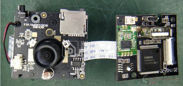

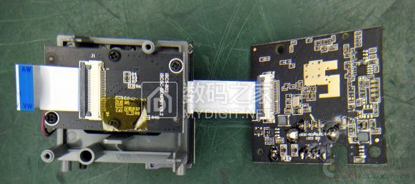

买来后,当然感觉还可以,视角大,白天清晰度还好,就是晚上效果差,一坨屎,经常会掉线,坏过一张卡。最近很少用,有次发现不能回看,进入App显示没有卡,拔出卡插到电脑上正常,怀疑卡槽坏了,就没管,闲来没事把它拆了,发现一根20P的软排线的一端有两个触点氧化发黑了,就用刀刮了下,结果另外两个触点掉下来了,但还连在排线上,但歪了,搞正后插入排线座,费了好大功夫才插好,不放心又拿出来,结果触点掉的更多了,没办法了,就想着把触点这头剪掉一段,用刀刮掉绝缘漆,结果更惨了,刮出来的触点根部继线了,没戏了,打算扔垃圾桶算了,后来一想软排线应该有得买,上网一搜还很多,也便宜,2根才2元多,到手后装上,卡识别到了。就是后买的排线太长了,就折在后面,不影响使用。
就右边的那条排线
就右边的那条排线
