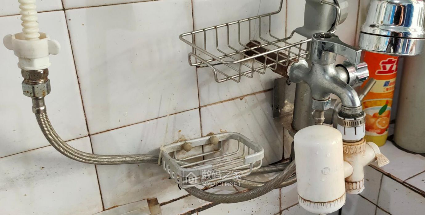

首先说一下,肯定是不能装在水池下方,只能水池上方。哪位师傅出谋划策一下。

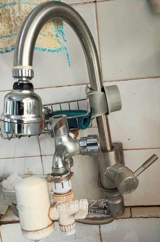

热水器在旁边很简单,直接装个水龙头过来就行了。
https://www.mydigit.cn/thread-223087-1-1.html
发表于 2022-2-18 10:50:55 | 显示全部楼层
只要把水龙头换成冷热水龙头就行了,热水管从下面装入。这样的随便搞,很简单的。

水池上方就加个下出水的小厨宝就行了,看墙上有空的地方挂一下。从旁边热水器接个冷水管过来,热水管单独搞个也行,接到现在龙头麻烦一点,要打孔进到水池下面去。
发表于 2022-2-18 11:02:07 | 显示全部楼层

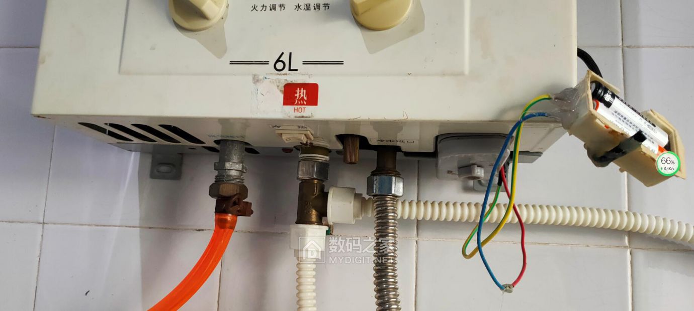

热水器进水加三通+波纹管取冷水 ,热水龙头悬空挂,解决小厨宝怎么固定就可以
发表于 2022-2-18 11:07:34 | 显示全部楼层
     在燃气热水器热水出口接个三通,分两路水路到厨房和洗澡房,燃气热水器喷头出口前有个水开关,如果用厨房的热水龙头,把喷头前水开关关上,厨房就能用了。有燃气热水器在旁边,没有必要用小厨宝这样东西。

小厨宝和热水器并联,进水口加一个三通阀切换小厨宝和热水器,用水量大时用热水器,平时用小厨宝
发表于 2022-2-18 11:30:14 | 显示全部楼层
热水器进水口三通分水,买个下出水的小厨宝,如果线路支持可以买个过水热.

 楼主| 发表于 2022-2-18 12:06:16 | 显示全部楼层
qf20089 发表于 2022-2-18 11:22
楼主的厨房左边就有热水器,为什么还要安装小厨宝?小厨宝就是一个会出热水的东东,这不是多余了? ...
燃气热水器反复启动,会不会出问题?
 楼主| 发表于 2022-2-18 12:06:59 | 显示全部楼层
bearxu 发表于 2022-2-18 10:39
热水器位置这么近,有必要加小厨宝?
燃气热水器反复启动,会不会出问题?
发表于 2022-2-18 12:07:49 | 显示全部楼层
看了楼主左边的热水器,燃气,冷/热水管应该都是台面上钻孔了的,那建议在台面下面的柜子里热水管位置接个三通,一端链接水龙头热水管,几乎都不用增加什么成本就搞定。如果非要上面加小厨宝,也可以热水器冷水管这里接三通,小厨宝使用,但是小厨宝热水要经过水龙头出来,你还需要台面钻孔才行。
发表于 2022-2-18 12:19:18 | 显示全部楼层
2012bbmm 发表于 2022-2-18 12:06
燃气热水器反复启动,会不会出问题?
燃气热水器不怕反复启动的,只要在柜里把热水接到水龙头上就可以了,如果已经接了就不必动了。
