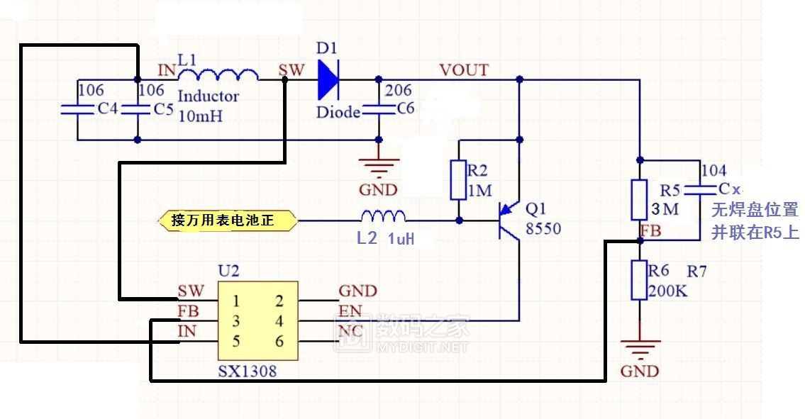

众仪zt102A改充电锂电池,原用小电池不耐用。有时没有备用电池。所以就想办法改一改。

发表于 2022-3-3 12:33:32 | 显示全部楼层
这个电路待机电流120uA左右
除非经常用,否则电池没电就尴尬了
或者你自己根据资料飞线改一下电路,然后添加几个原件,就能改到待机电流7uA左右,就是耗时有点多
 楼主| 发表于 2022-3-3 13:20:13 | 显示全部楼层
西林迷 发表于 2022-3-3 12:33
这个电路待机电流120uA左右
除非经常用,否则电池没电就尴尬了
不会改,能指导指导一下不?
发表于 2022-3-3 19:11:02 来自手机浏览器 | 显示全部楼层
没有干扰吗?升压电路会有些干扰!我改过,后来又改的两个300毫安3.7v并联升压,装9V电池壳里面!用可调电源充电。
发表于 2022-3-3 19:49:37 | 显示全部楼层
两个电池直接串联 最好!!!
 楼主| 发表于 2022-3-4 11:53:14 | 显示全部楼层
曹书男 发表于 2022-3-3 19:11
没有干扰吗?升压电路会有些干扰!我改过,后来又改的两个300毫安3.7v并联升压,装9V电池壳里面!用可调电 ...
我这个不是9V的,,3V供电的
发表于 2022-3-4 13:09:58 | 显示全部楼层
电路图就是上面这个
讨论帖子也有
https://www.mydigit.cn/forum.php ... d=172147&page=2

 楼主| 发表于 2022-3-4 17:25:59 | 显示全部楼层
西林迷 发表于 2022-3-4 13:09
电路图就是上面这个
讨论帖子也有
请教一下,我的万用表是3V供电的,这个电路要怎么改
发表于 2022-3-4 18:17:38 | 显示全部楼层
chinafilm 发表于 2022-3-4 11:53
我这个不是9V的,,3V供电的
3v的串联二极管最简单了,还能保留电压报警。 论坛里的大神早就说过了。
发表于 2022-4-20 20:04:21 | 显示全部楼层
其实最简单的方法就是用磷酸铁锂电池,3.2V,直接上线,啥都不用改,X宝上又7号电池外形的铁锂电池,加一个占位筒,才几块钱就搞定了。
发表于 2022-4-20 22:20:03 来自手机浏览器 | 显示全部楼层
加个3v LDO低功耗降压芯片就行。
