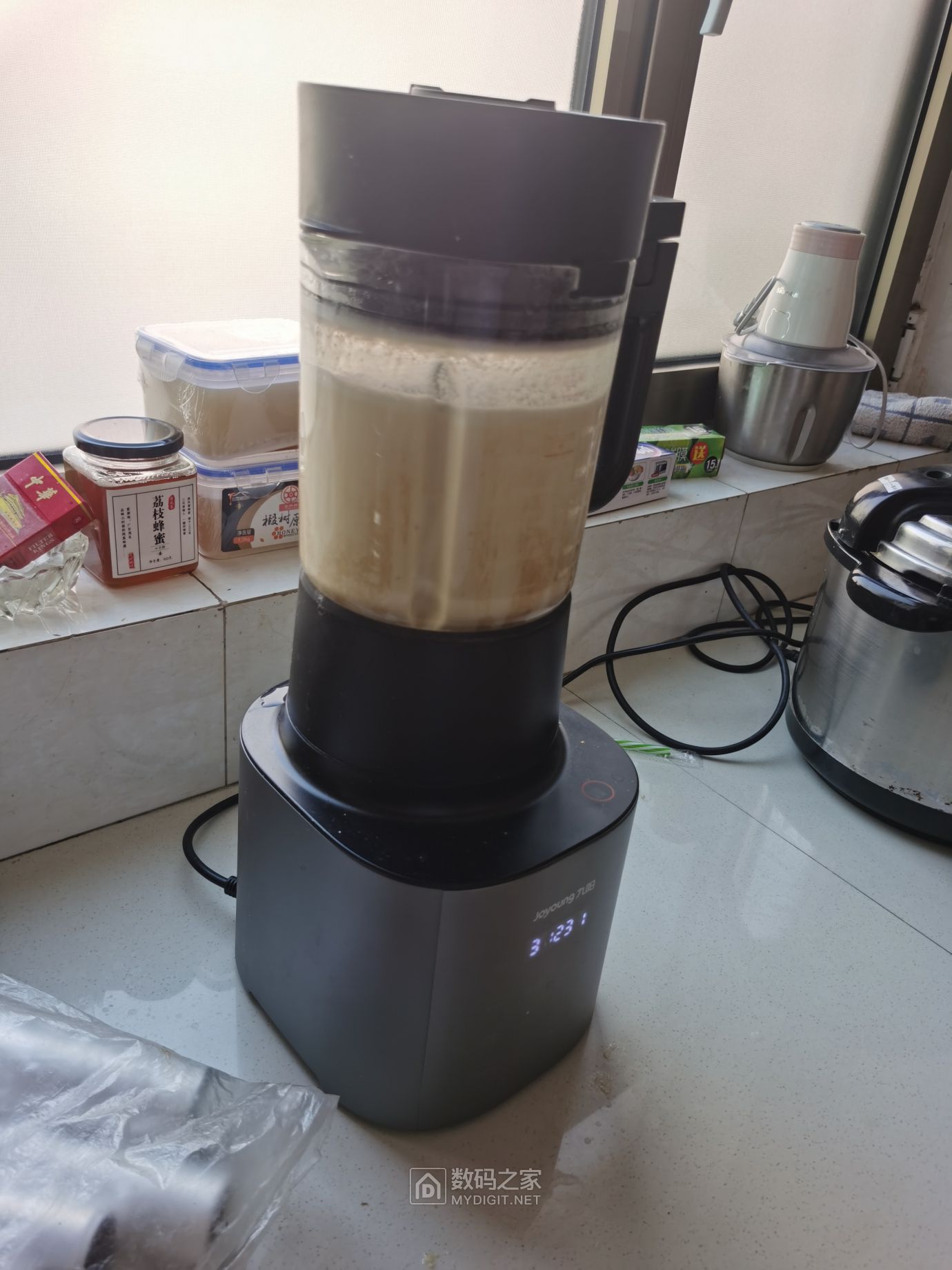

前段时间发过一个帖子,原帖:https://www.mydigit.cn/thread-297241-1-1.html,九阳破壁机L18-Y33D,当时故障现象是出现E19故障代码,咨询坛友后,判断是加热杯底部的温度传感器坏了。买了新的温度传感器,折腾一番,最后向大家报告了维修结果:“统一回复:已经修好了。过程有点曲折:先拆下杯子底部的温度传感器测量常温电阻约65K,怀疑应是100K的传感电阻减小,根据坛友的建议,买了一个外形一致的100K温度传感器,换上后不报错了。加上豆子试机,但水烧开后喷溅,多次检查后没发现问题,故障依旧。又把把手拆开,发现上盖连接沸腾传感器的接触弹片有生锈迹象,清理后装机故障仍在,于是怀疑新买的传感器参数不对,原传感器没坏。于是换回原传感器试机,故障解除,修复完成。但用过几次后,又报同样故障码,说明故障没排除。经过再次折腾后,感觉这次是真正修好了。自己鼓捣好之后还是很兴奋的,想再次与大家分享维修结果。
一、出现故障码E19,确实是传感器坏了,但新买的参数与机器不匹配,出现沸腾喷溅,是因为传感器NTC阻值偏大,所以机器认为温度没到沸腾,继续加热而外溢。
二、之所以貌似修好,故障又重新出现,是因为此传感器的阻值介于合适与不合适的临界状态,也就是偏差的不多。
三、从传感器原理上考虑,于是试验串联电阻进行调整其参数,试过串联50K、20K、10、到3K。最后是试到0.5K,所有功能均告正常。算是修好了。
本人作为一老菜鸟,觉得是“经验”分享出来,供大家参考。不知这个维修思路是不是正确,请行家指点,让我再长点知识与经验。同时网上也没找到类似的破壁机的原理图,哪位能提供一下,不胜感激,先谢谢了!
