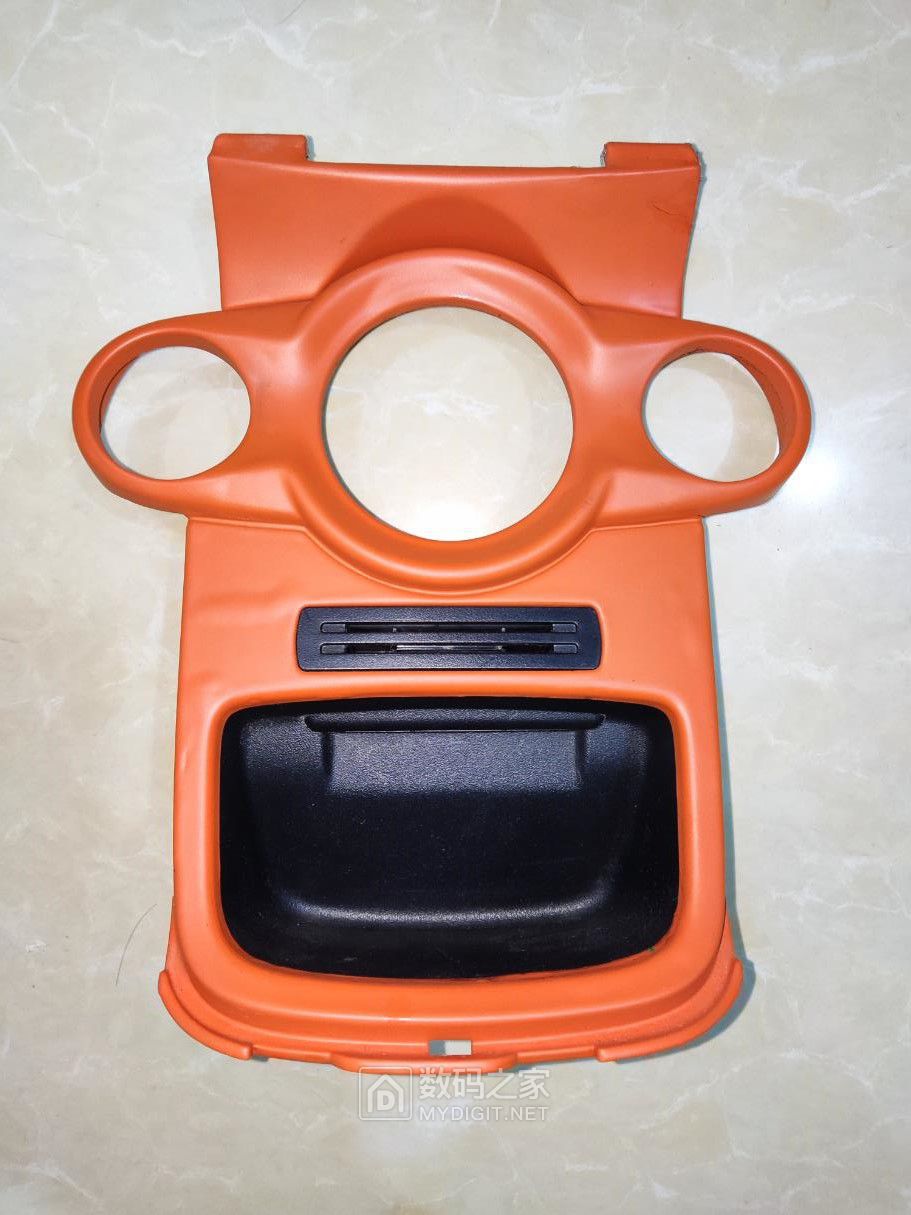

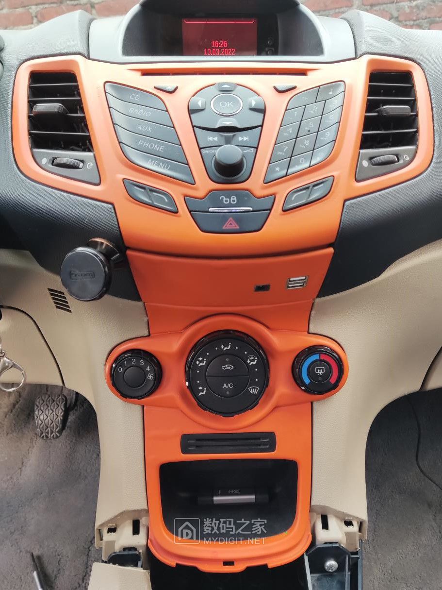

这是以前找人喷漆改的橙色面板后来自己又在中间暗格的位置加装了USB口(QC3.0快充)详见:福特嘉年华暗格加装QC3.0 USB快充+12V输出
最近又从海鲜市场捡来一套黄色的面板,新鲜感不错,而且还是原厂油漆的
到货后立马更换掉
装上的效果还挺满意的
但是问题来了,之前改的USB口是直接固定在暗格小盖上的,盖子颜色不搭配可不好弄
接口用AB胶固定的
于是又要重新想办法设计USB口了
发现这个插卡口用途不是很大,于是就想把插卡口改成USB口,并且以后更换面板也可以单独拆下来

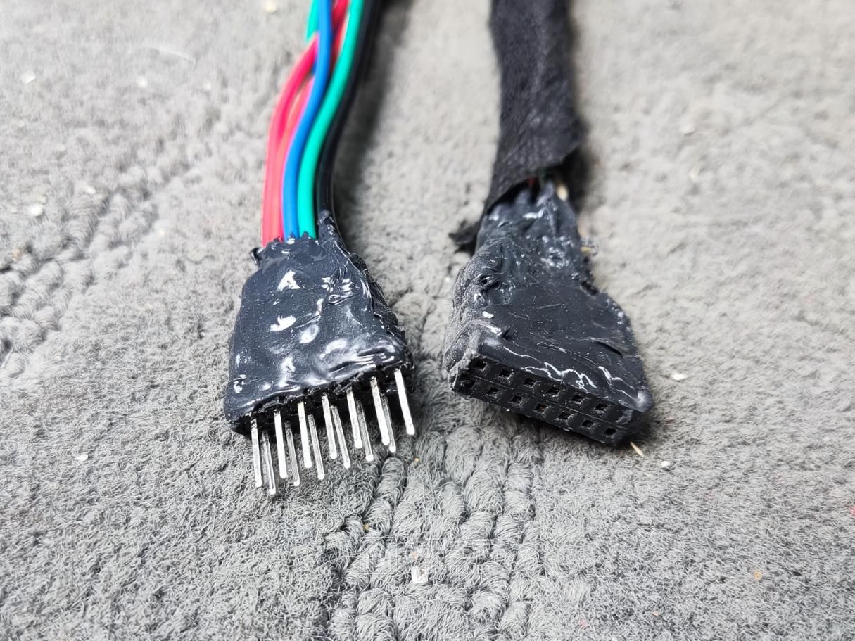

由于电源模块厚度比面板开口要厚,为了方便以后拆卸,还需要给线路加上插座插头
为了满足电流和稳定性,我分别给正负极采用了双插针并联的方式,所以插针数量比线材要多

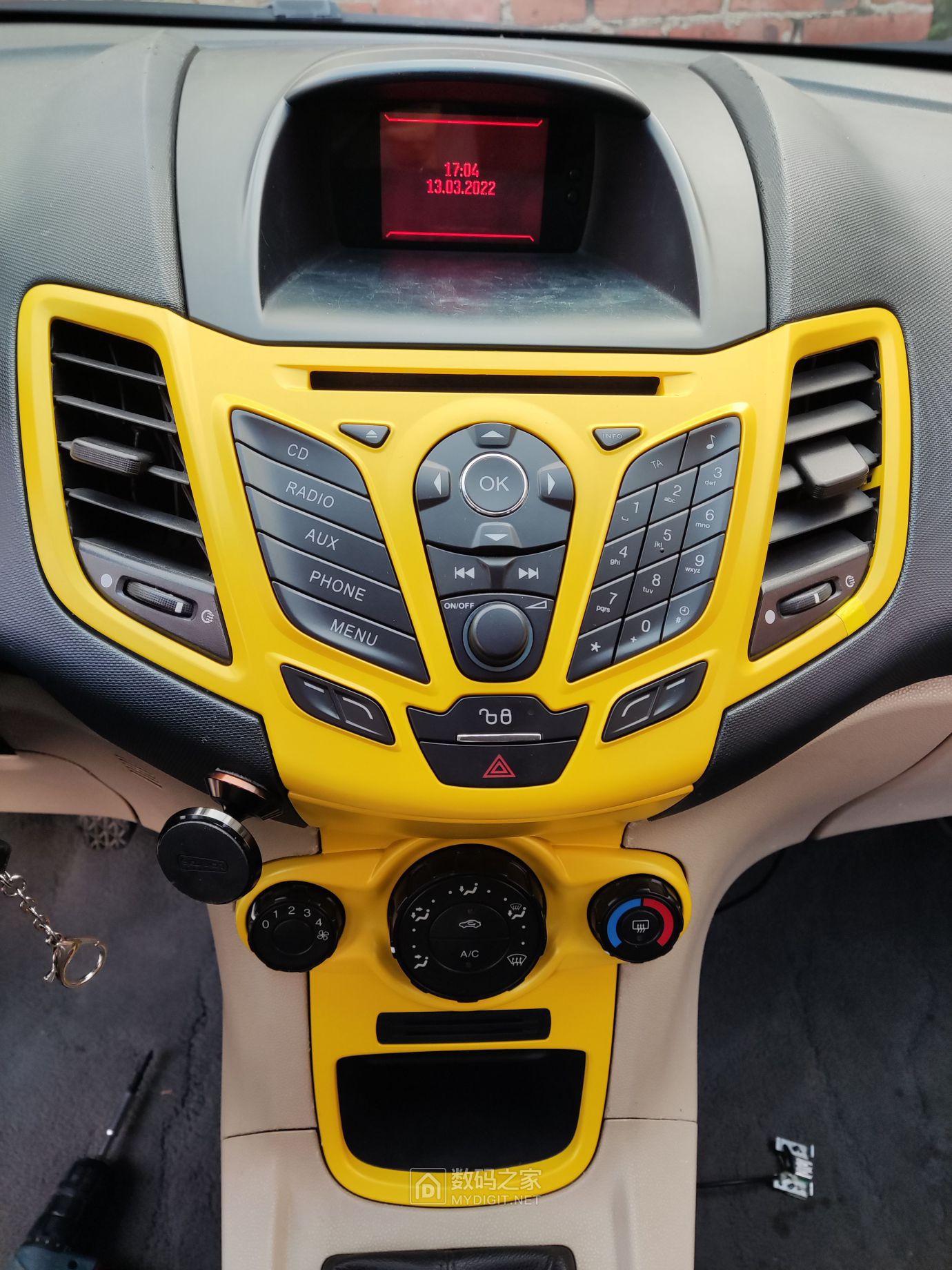

装上USB口
穿线
电源模块就绑在副驾驶空调出风口底下
装回中控面板
接上USB线和U盘,由于U盘比数据线体积要大,还好之前把位置拉开了距离,不然太近了容易打架
改装完毕,近乎完美的改装
新旧效果对比
