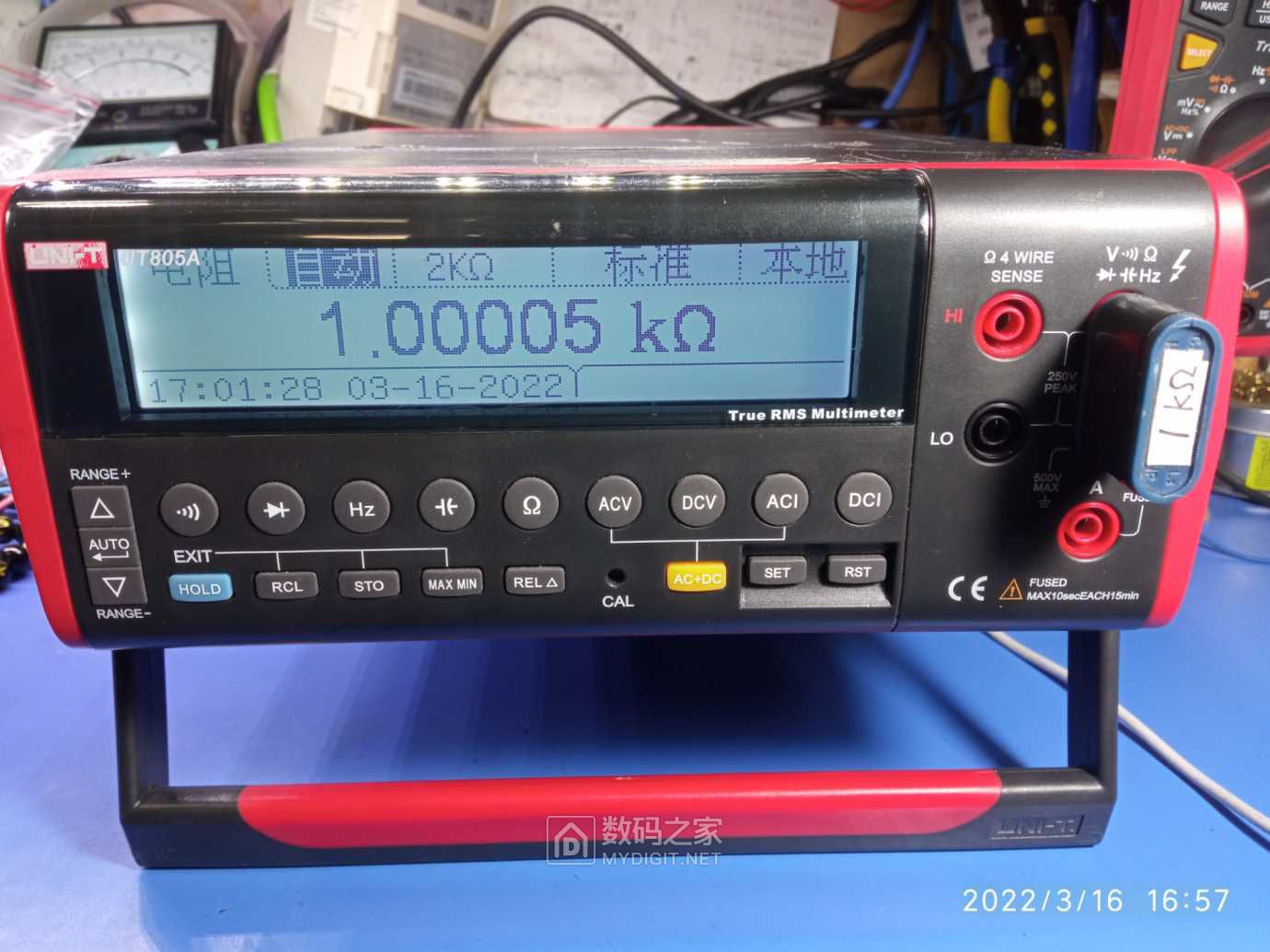

发表于 2022-3-16 17:40:55 来自手机浏览器 | 显示全部楼层 |阅读模式
海鲜市场日常巡逻,无意发现一台优利德UT805A,想着还没玩过国产台表!当然国产台表的口碑是知道的!到还是没忍住!卖家描述不开机,想着可能是保险烧了!赌对了,就能玩玩,赌错了,进垃圾桶,这种表基本上里面没有能用的东西。
到手,没通电,先拆保险丝,果然是烧了。换保险丝,开机工作正常!精度只能说四位半不差的程度!
查了一下说明书,有校准方法!
校准就比较费劲了,要用19开头的值校准,我手里只有34401,34401在19开头的值,显示位数和UT805A是一样的了,也就是我只能默认34401一字不差了,才能凑合对比校准一下。(实际上是不可能的)。反正是玩,精度能提高多少就多少了!
测试,发现这个表线性极差!换了个积分电容,也只好了一点点。毕竟内部没啥用料。我看是承永的ES51986A芯片,这个芯片查了一下是6000计数的,我把这个芯片的积分电容换了!找了一圈没发现有基准电压芯片和分压电路,有可能在金属屏蔽罩下面?总不能用这芯片内部的50ppm基准吧,那就太儿戏了!
这表,测量速度是真慢,说明书写着速度是2次/秒,这个水平还不如多数手持表,更别提那些每秒几百几千次的台表! 而且量程切换速度也很慢,导致整体速度很慢!
自动量程下,个别量程还不能自动切换,需要手动切换!
电阻档支持两线和四线测量,两线四线自动识别,四线测小电阻也没发现有优势。感觉挺假!
蜂鸣档反应也很慢,二极管档电压2.9V,最大显示2.8V,二极管带声音,但是反应很慢!
整机个头体积重量都可以,虽然里面没啥东西!带RS232和USB接口可以联机!
总之,,,,,,,,,老老实实国外牌子吧!至少二手价格都差不多!哈哈 新款的UT805A+看测评,颜值和精度还不错。有兴趣的可以试试。

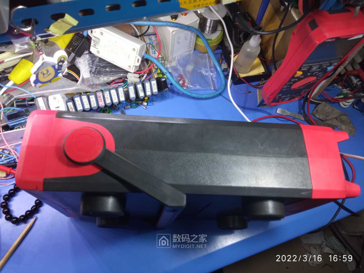

 楼主| 发表于 2022-3-16 17:43:37 来自手机浏览器 | 显示全部楼层
拆机图,内部做工还行,用料档次一般!

 楼主| 发表于 2022-3-16 17:45:28 来自手机浏览器 | 显示全部楼层
当然,这表用的这个承永的ES51986A芯片,也未必是测量主芯片,可能也就承担某个或某几个功能的测量!那个AD7710应该是主要的模数转换芯片,介绍说这表是24位模数转换器。
 楼主| 发表于 2022-3-16 18:02:17 来自手机浏览器 | 显示全部楼层
查资料AD7710芯片支持内部基准和外部基准,对比板子上的基准电压引脚,至少芯片周围没有看到基准电压芯片及电路,芯片下面有没有连线就不知道了,按理说即便有外部基准也应该是在芯片周围,不会离得太远!极有可能是用了内部基准。

发表于 2022-4-6 12:33:22 | 显示全部楼层
这个玩过一阵,U16是基准,51986用于二极管,电容,频率测量,AD用来做电阻,电压,电流测量,电阻实际是做的三线测量,做长期数据记录也还行,精度就比较一般些!
发表于 2023-8-18 12:29:47 来自手机浏览器 | 显示全部楼层
ad7710才是ADC
