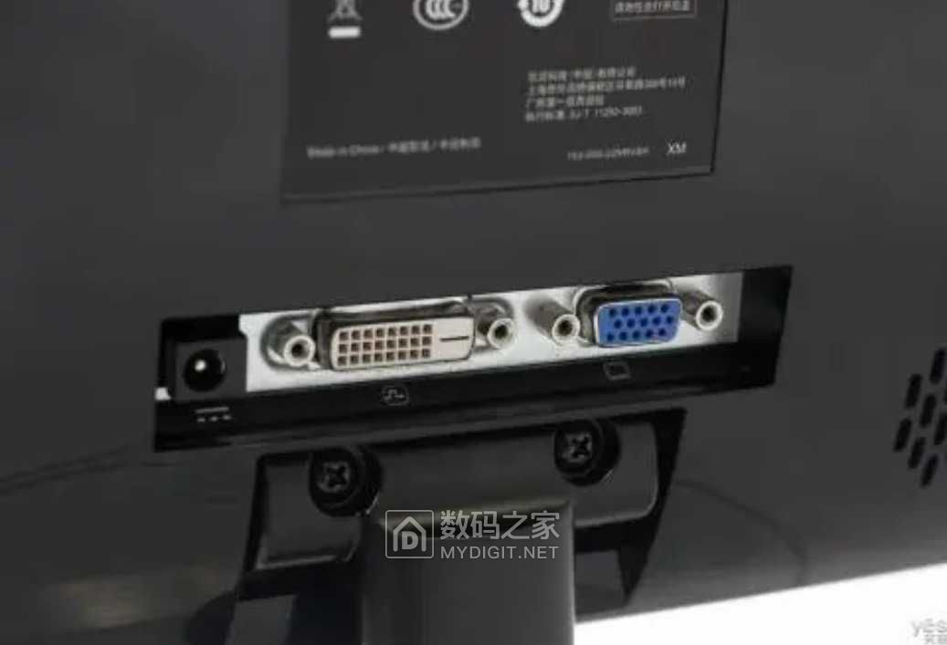

之前在使用机顶盒的时候,一直都是用电视的喇叭来放音,或者是用电视的3.5mm接口接功放。这次由于有闲置的显示器。准备废物利用来接机顶盒看电影,可是显示器只有vga跟dvi。
用HDMI转VGA带音频可以使用。
可惜vga是模拟信号,高清效果不理想。
所以就直接用 hdmi转dvi高清。
看视频效果是没问题了,问题是没声音了。

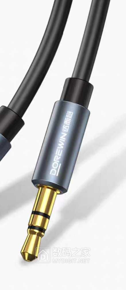

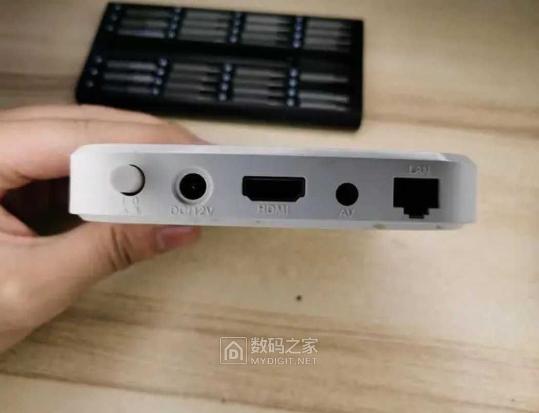

于是试试用机顶盒的AV接口插音箱
发现有嗡嗡嗡的杂音,我之前用老机顶盒是可以这样使用的。于是拿出老机顶盒测试,确实声音是正常的。用万能表检查发现接口定义不一样。
翻出老机顶盒配送的AV线。
用万能表测出得出的结果。

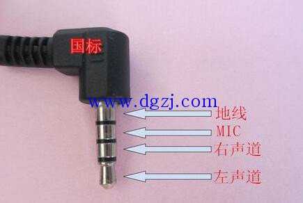

得出这4段排序是=左声道=》右声道=》视频=》地线。

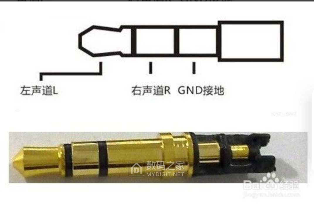

然后正常的音频线是
这样左声道对左声道,右声道对右声道,视频跟地线短接在一起做地线。所以老机顶盒声音正常。

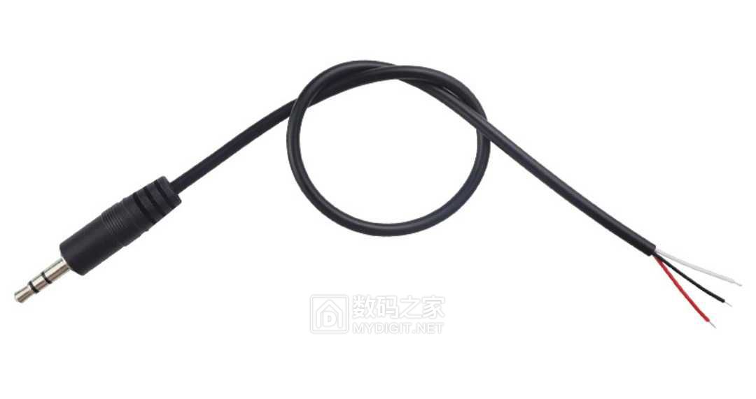

然后我再测试新机顶盒。发现它的排序不一样。得出这4段排序是=视频=》左声道=》右声道=》地线。
这样视频信号输出到音频肯定有嗡嗡嗡的杂音。
遇到这种只能把音频线剪开。把视频跟右声道的线对换,再焊接回去。
问题成功解决。
其实在过程中发现一个问题。用三节的音频线如接音响后,视频输出会被接地,正常视频信号输出会做75欧电阻匹配和交流隔离,通常被下地后并不会影响电路。因此是可以接音响的音频线只取声音信号,视频信号被下地无法取出。
问题这个只是理论上不影响,不知长时间使用会不会出现什么异常。只能用段时间试试看了。

好多运营商给的机顶盒,av与hdmi接口之间的距离太小,只能插一个,必须买个hdmi转vga带音频的才可以。完美解决显示器的信号与声音。

只有创维的e900系列是这样,有干涉。其他的都能同时插HDMI和AV3.5插头
 楼主| 发表于 2022-3-23 22:28:48 来自手机浏览器 | 显示全部楼层
我手头也有台e900V22c,确实两个接口真是紧紧相依,故意的吧。
