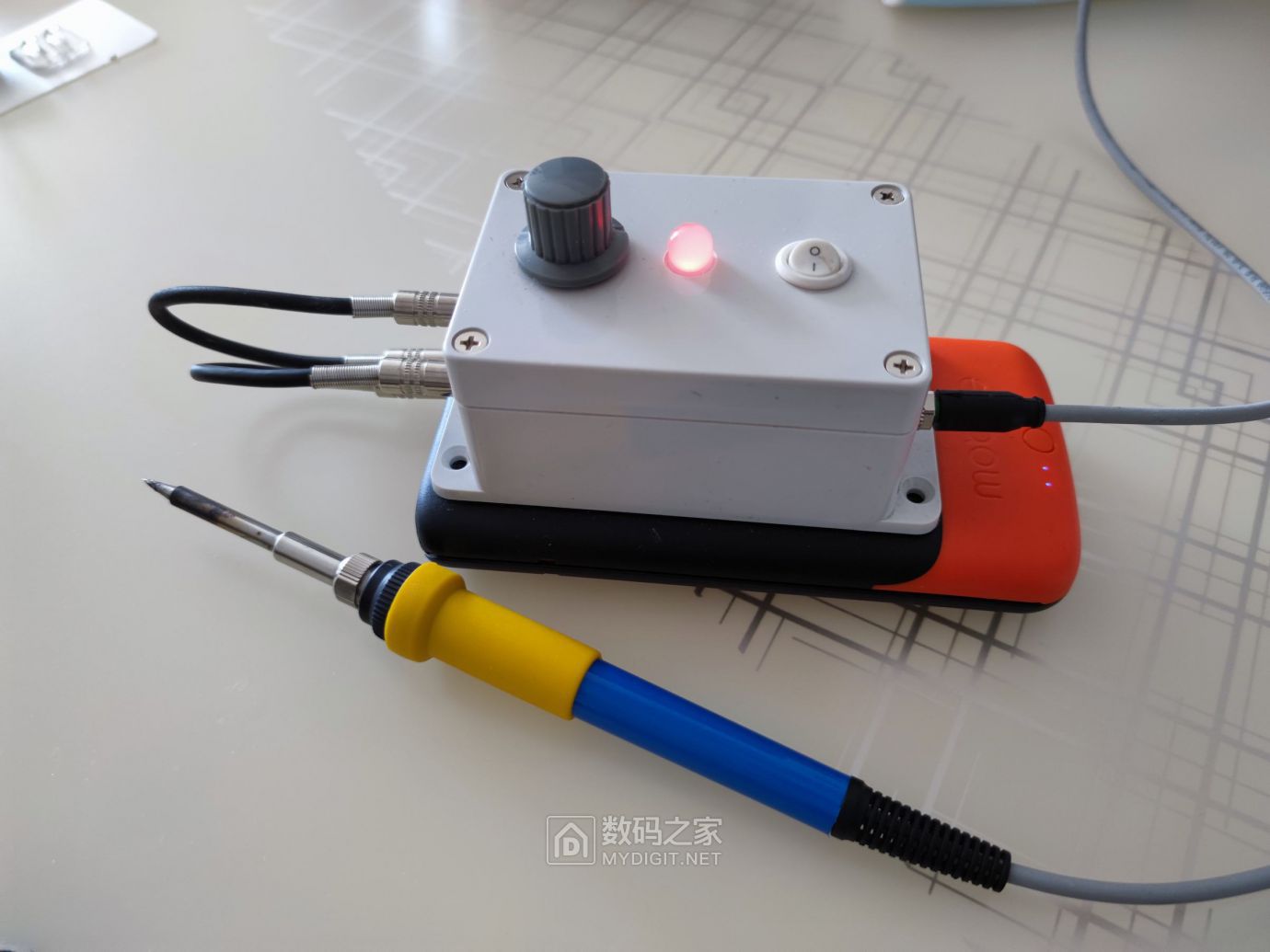

自己弄来玩的,桌面的插排插满了,偶尔用用烙铁插电不方便。所以做了这个
T站搜索也没找到合适的模型,所以就自己画了
1,动力锂电池用法(我的是杂牌电钻,好像跟威克士的小脚电池是一样的)
2,用摩拜充电宝供电
3,直接用变压器供电
自己画的模型图片
插进锂电池的插销用的是坏的220V插销拆的,有点厚,如果有薄一点的就好了!
组装很简单,就不拍照发图了
参与人数 1家元 +20 收起 理由
兔包公 + 20 優秀文章

一点也不便携,引出DC+那种手柄集成的更佳。

没有想要便携,主要是插电线麻烦,桌面太满了!我也没有外出用烙铁的需求!就是折腾折腾!

摩拜充电宝简直是T12绝配,我现在最常用的就是它了。改了5.5圆口输出,自己做的白菜驱动板子

之前买了个,还带数显的,结果插摩拜充电宝,插反了,单片机烧了
 楼主| 发表于 2022-3-28 11:59:21 来自手机浏览器 | 显示全部楼层
重新改了下,加了个开关
