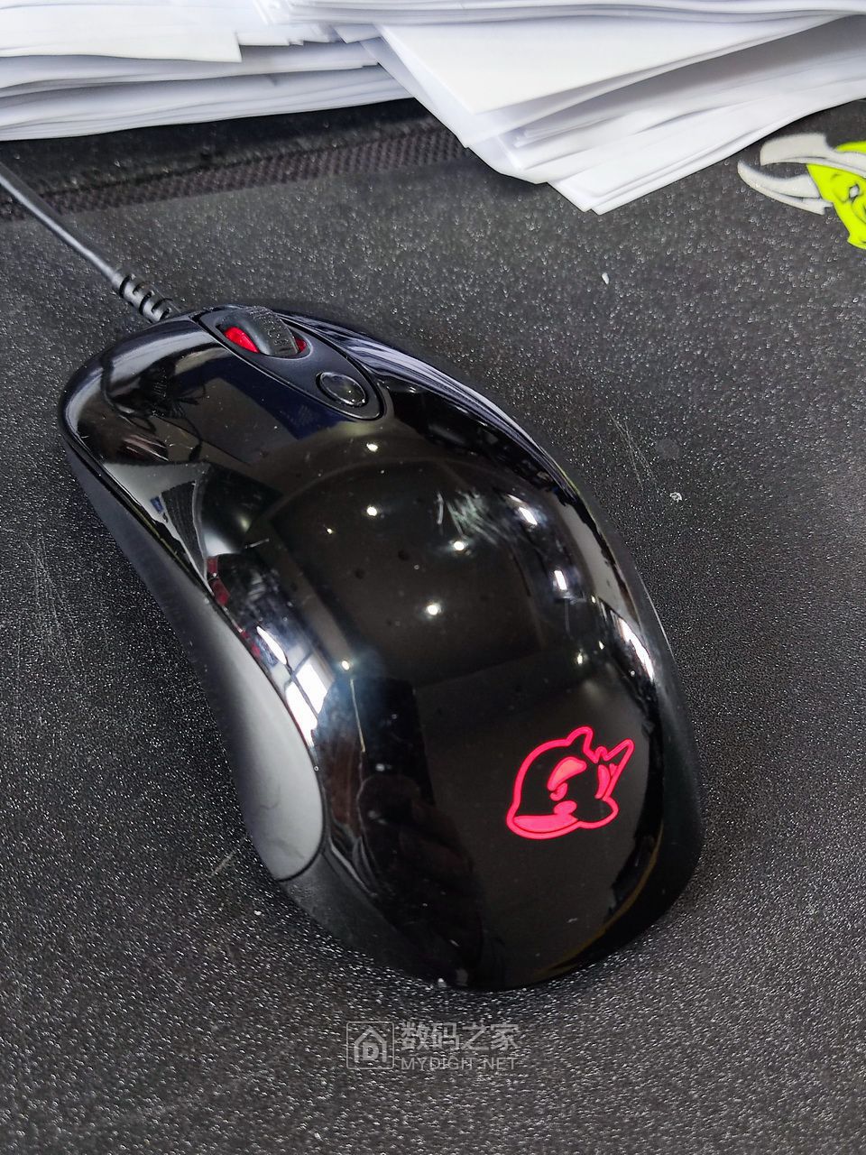

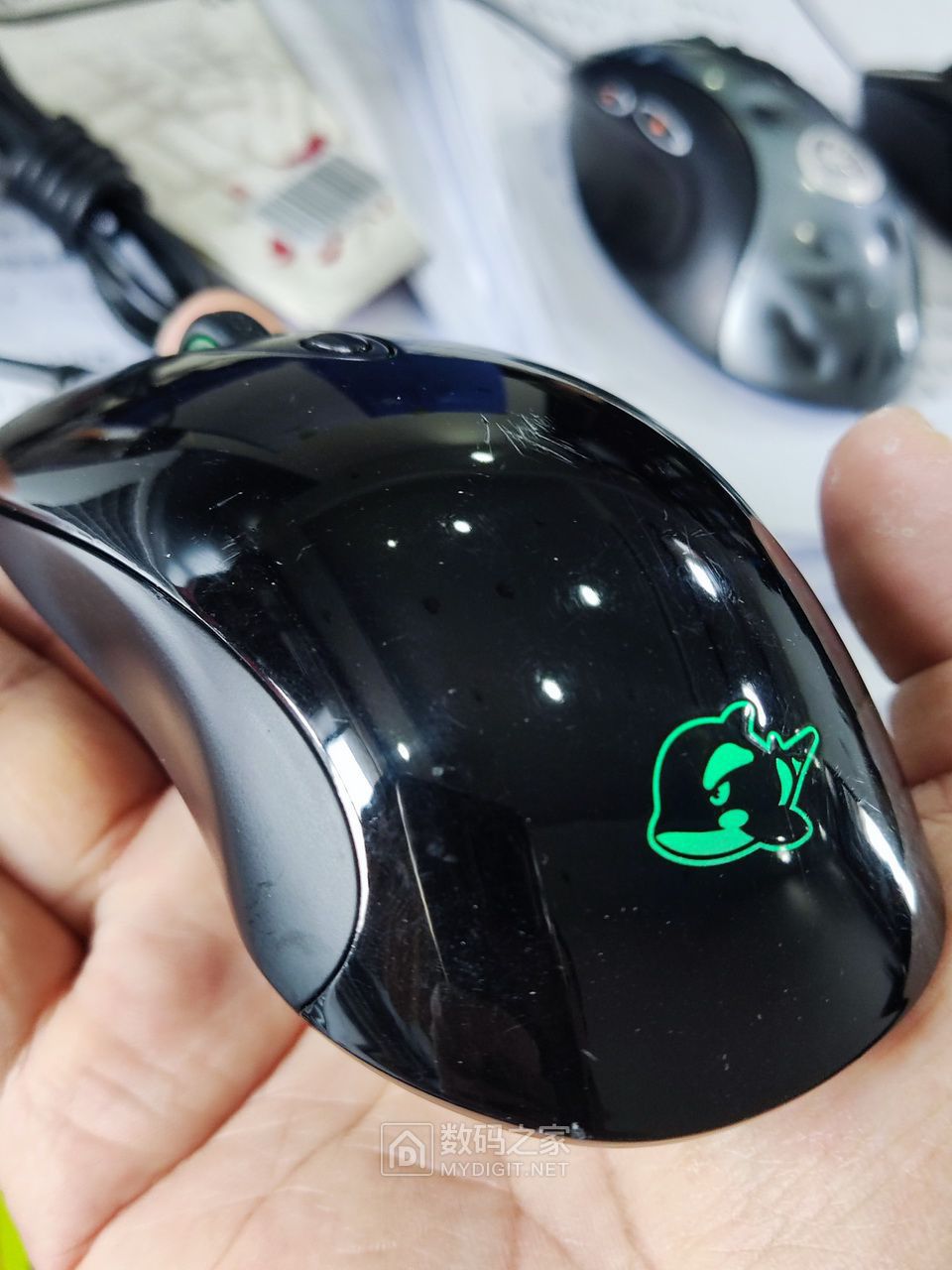

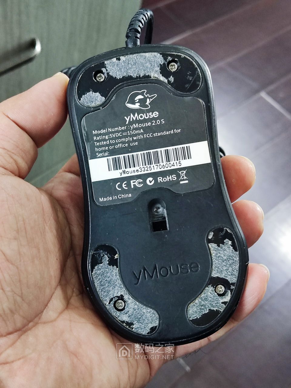

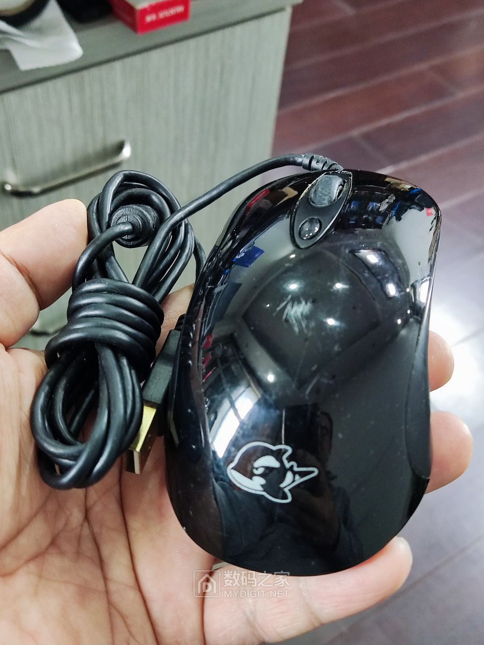

一直对网鱼的鼠标比较好奇,上次赶上好价收了几个带线的网鱼2.0S鼠标。

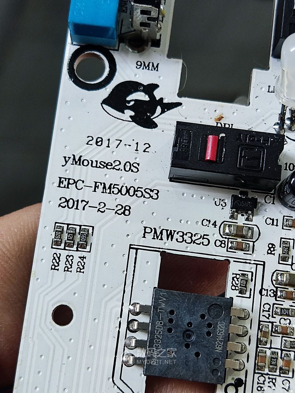

外观一看就是明显的赛睿风格,打开之后内部做工还可以(个人感觉有新贵鼠标主板风格),PMW3325芯片,计划哦蓝壳白点微动,手感偏硬,清理之后换上一对国产欧姆龙,清脆多了。
比较烦的是找不到这款鼠标的驱动,鼠标默认DPI设置从800起步,自己习惯400DPI,感觉控制不住光标。
今天还收到两把网鱼的青轴104键盘,灯光炫酷,手感一般,比较失望。

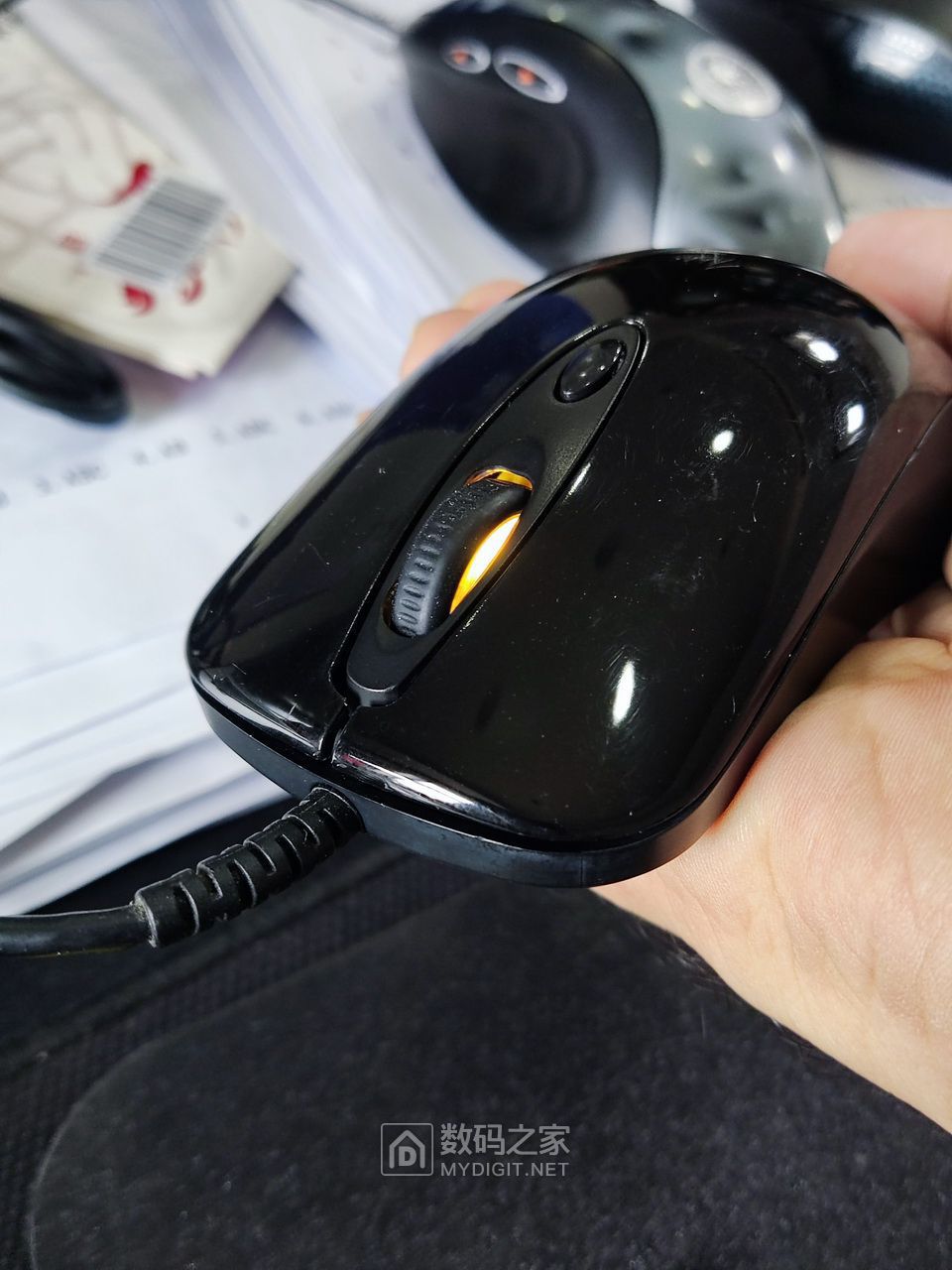

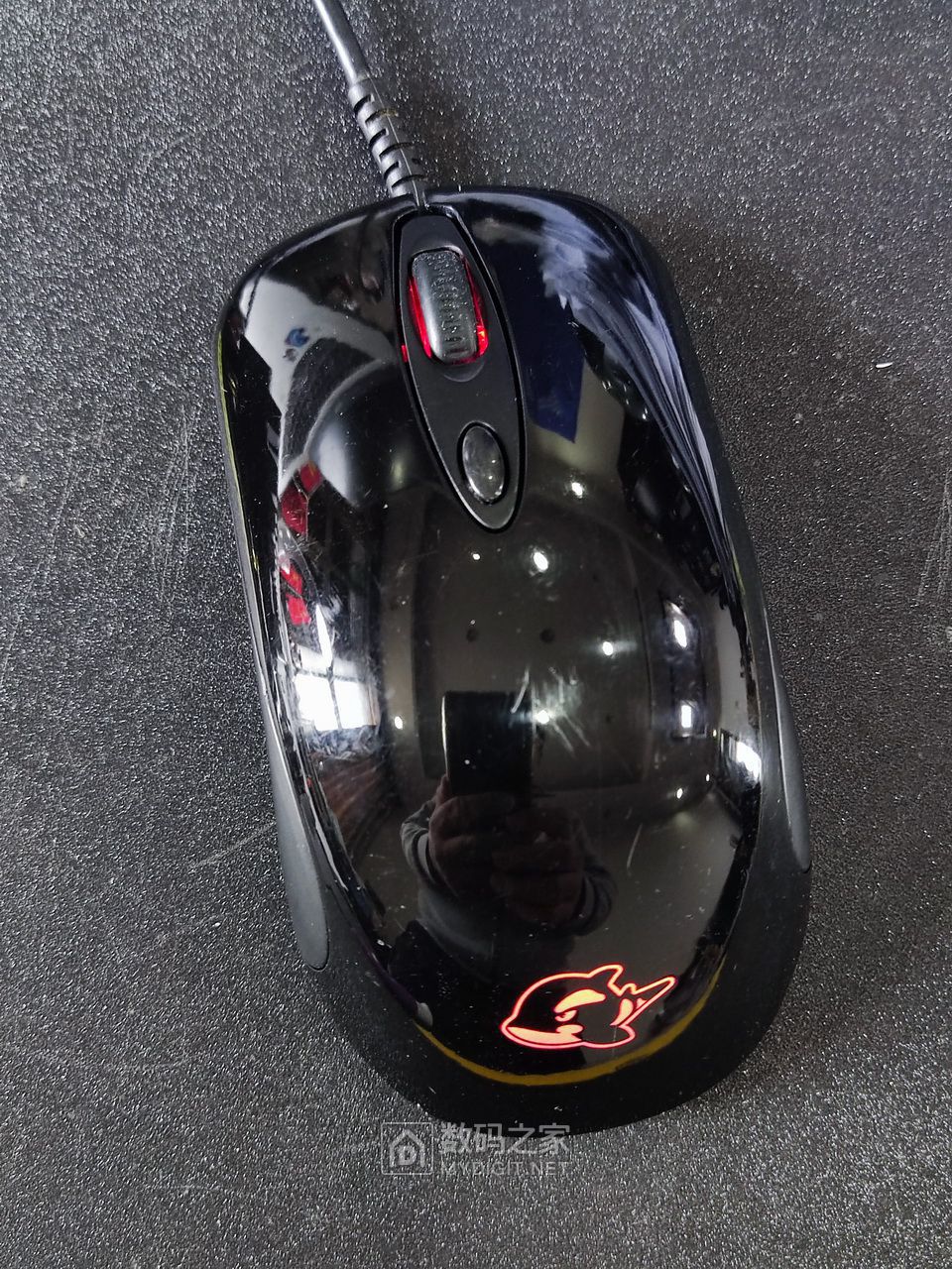

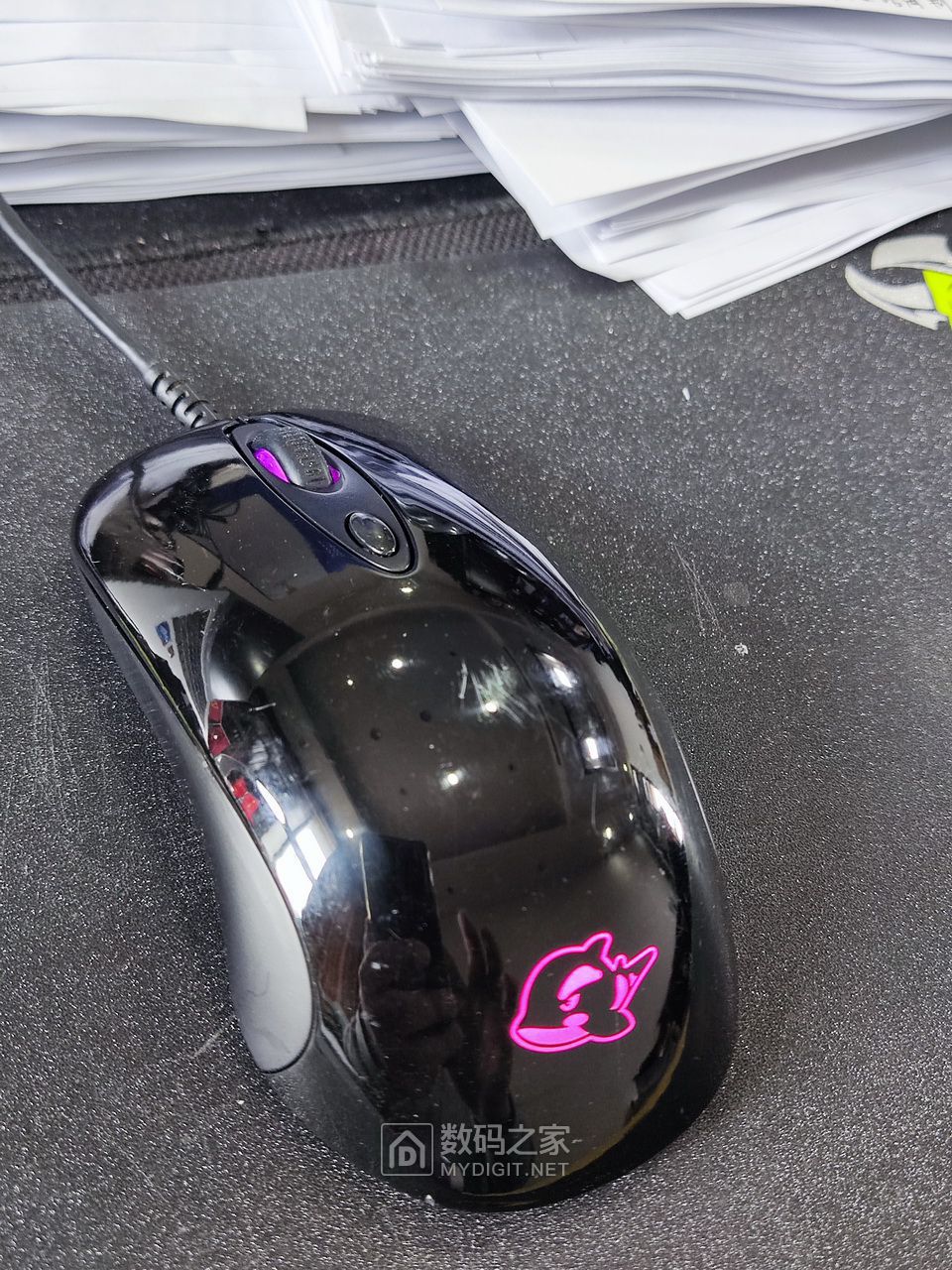

看看鼠标吧,镜面外观,标志是一个小鲸鱼,RGB呼吸灯:

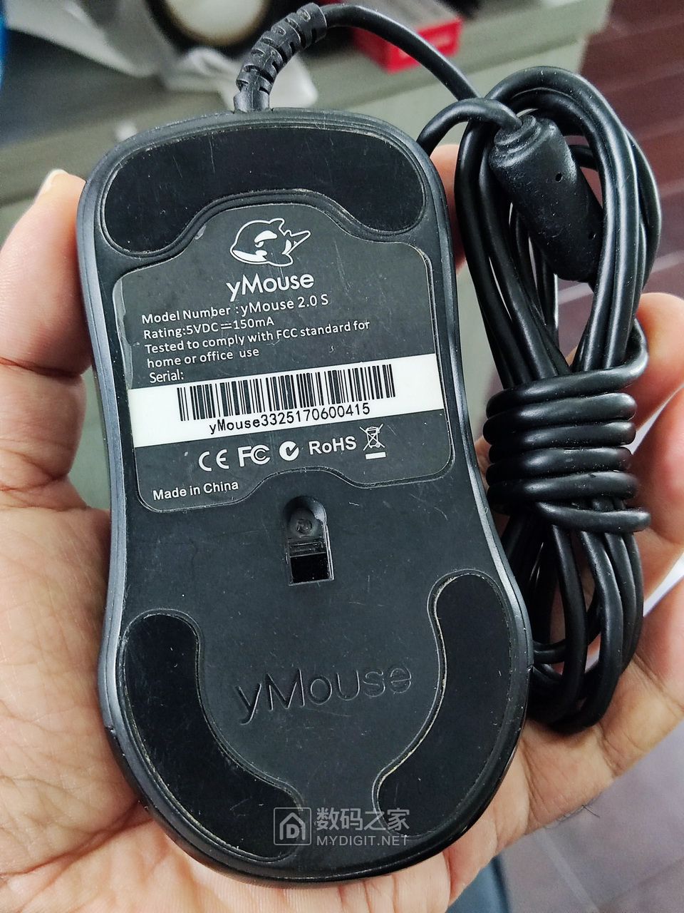

这是清理之前的,带线,线较硬:

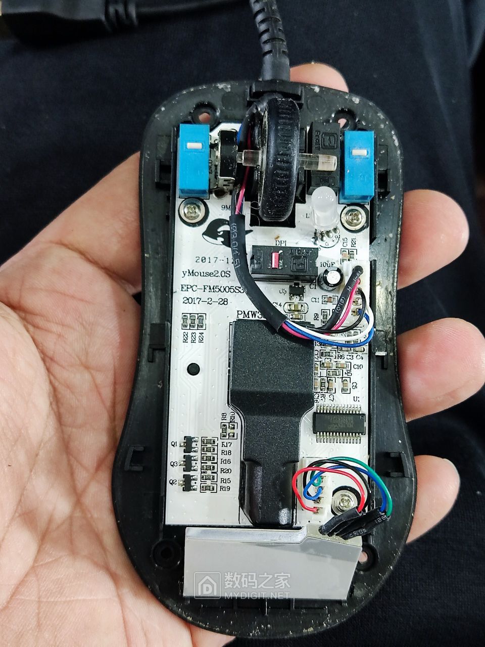

赛睿风格贴脚

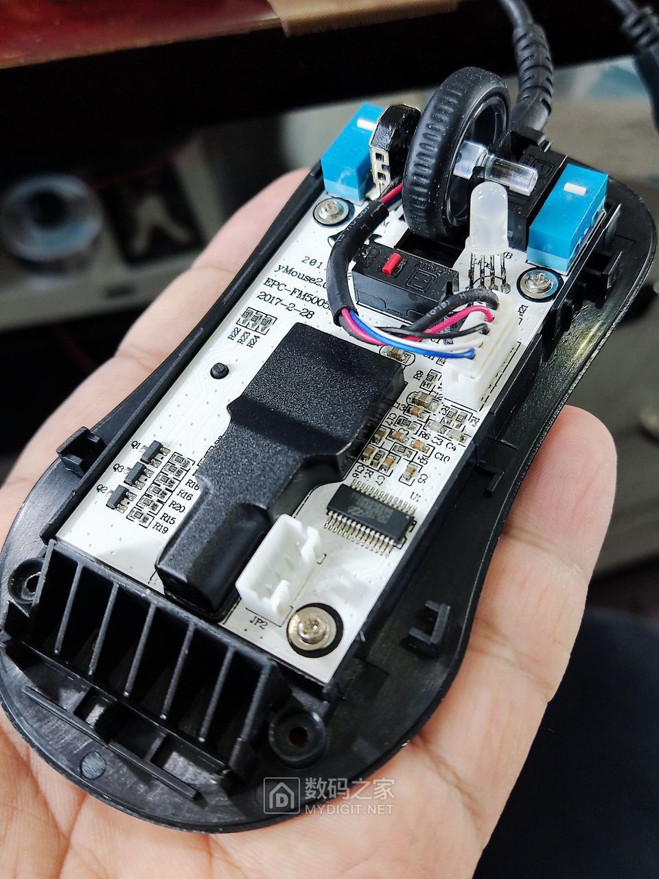

撕开贴脚,四颗螺丝:

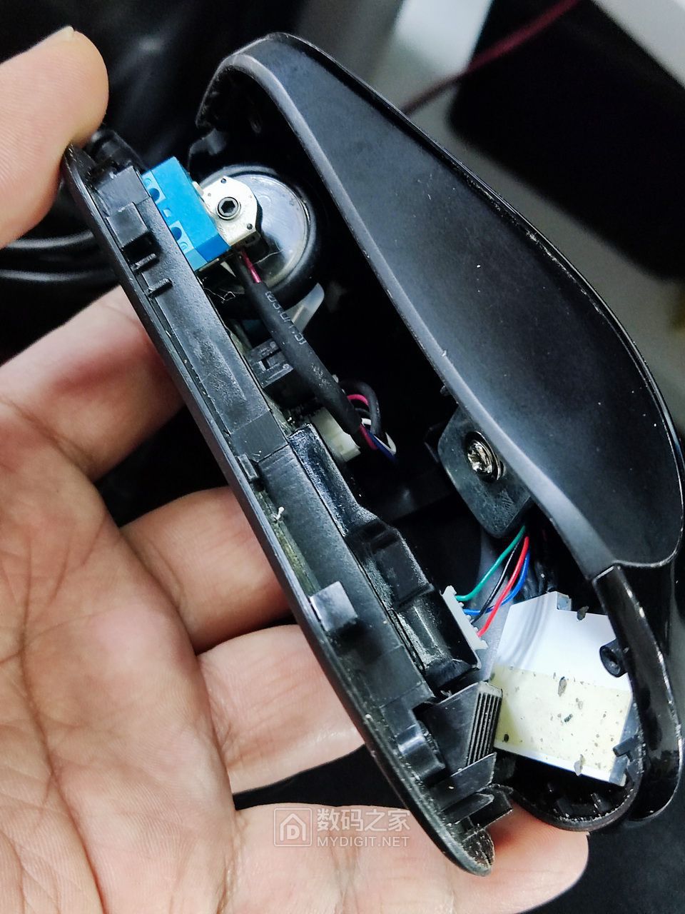

打开上壳:
鼠标线的走向比较其他,在主板和滚轮中间传过:

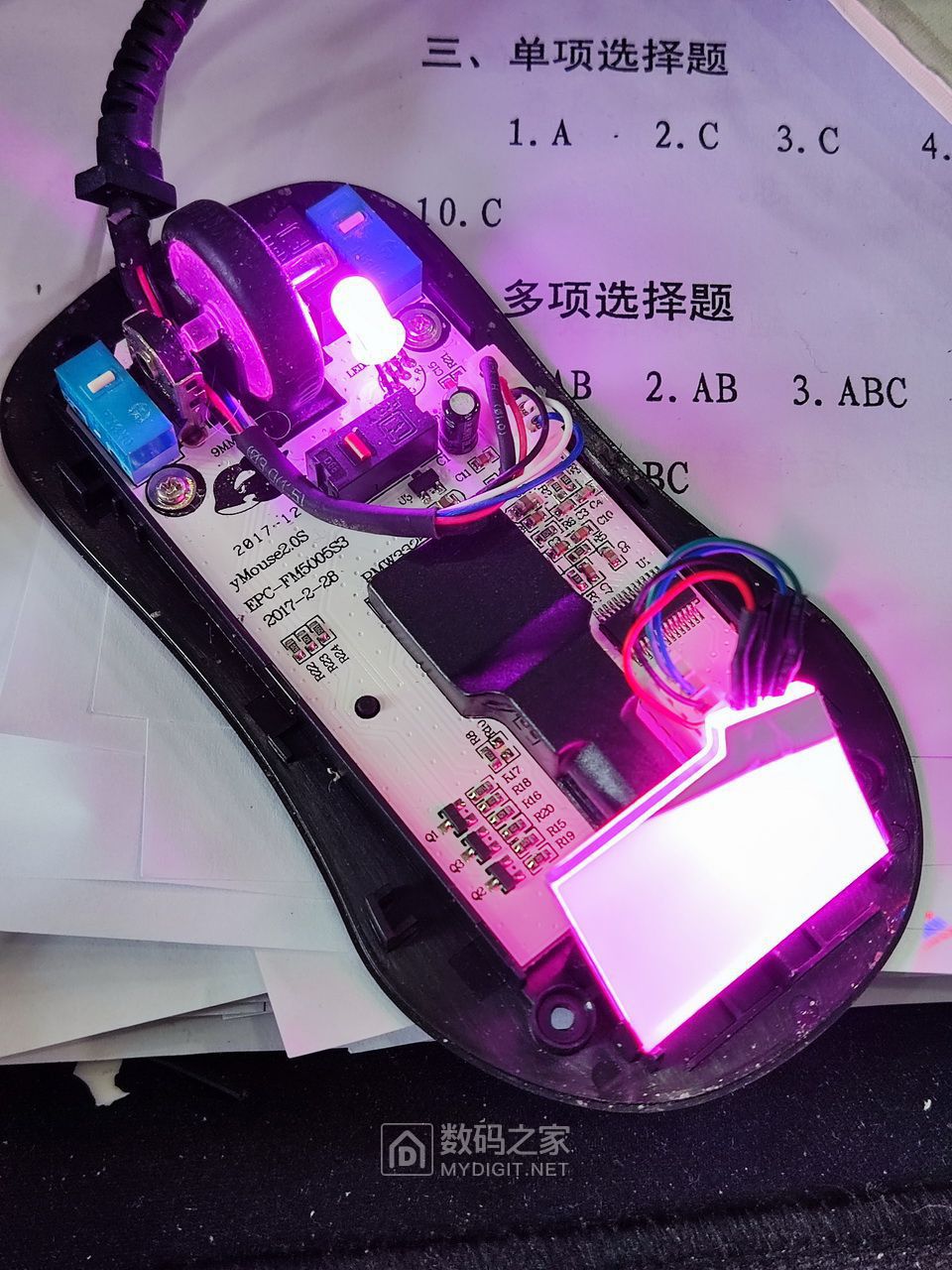

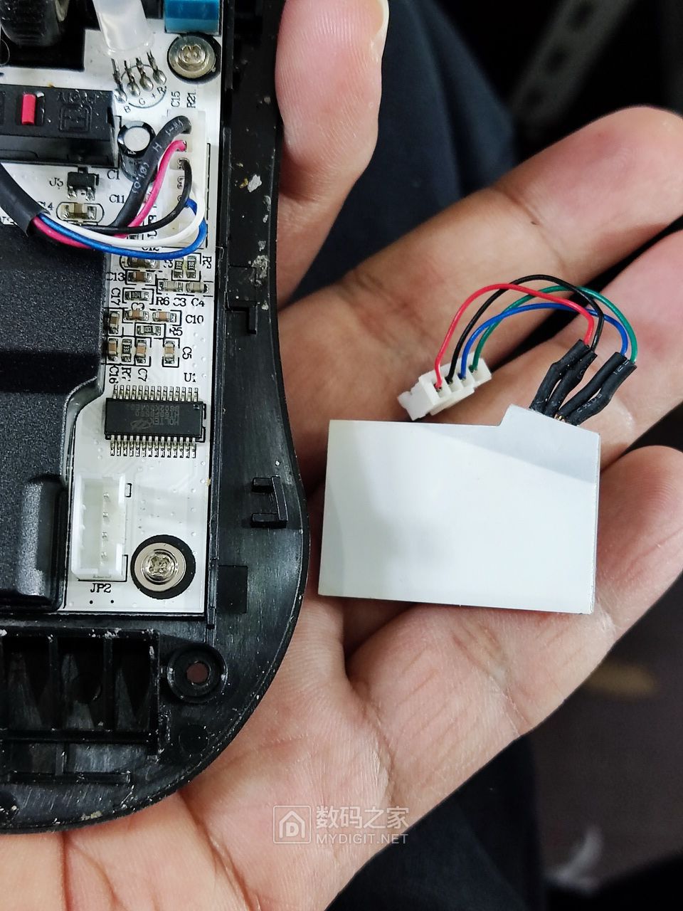

灯光小板:

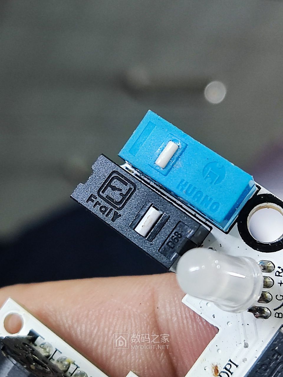

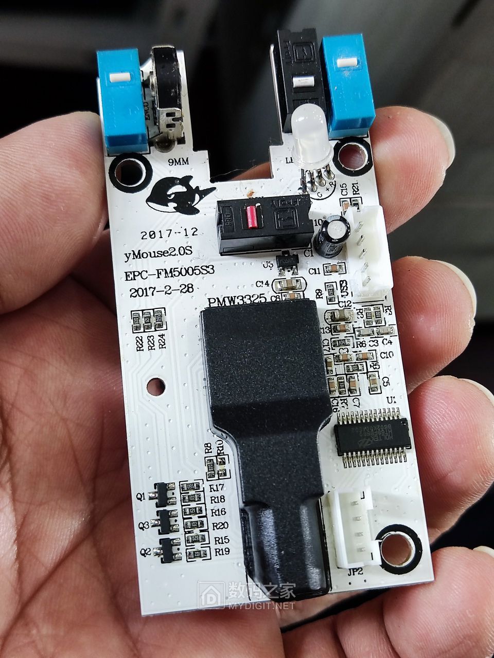

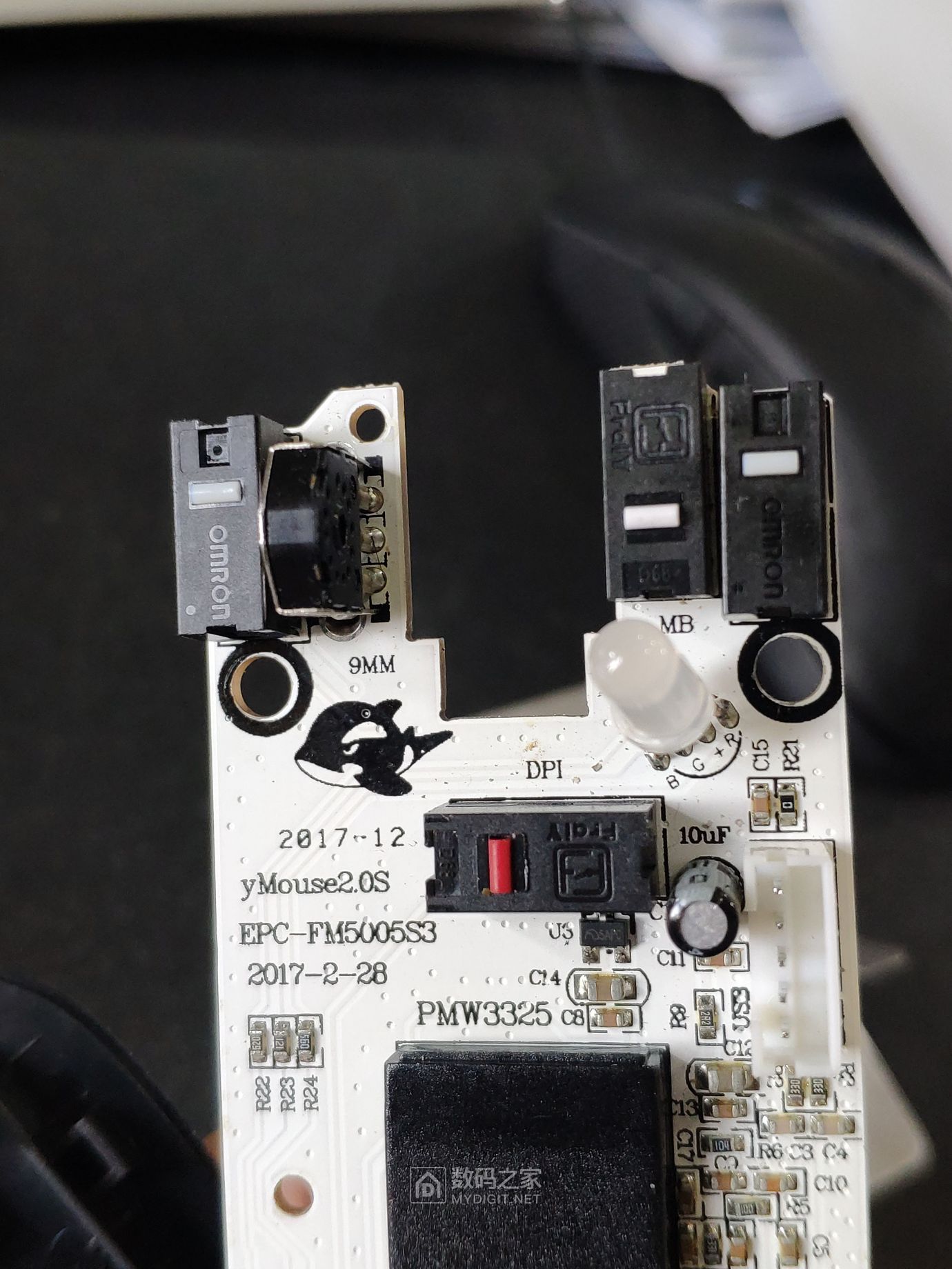

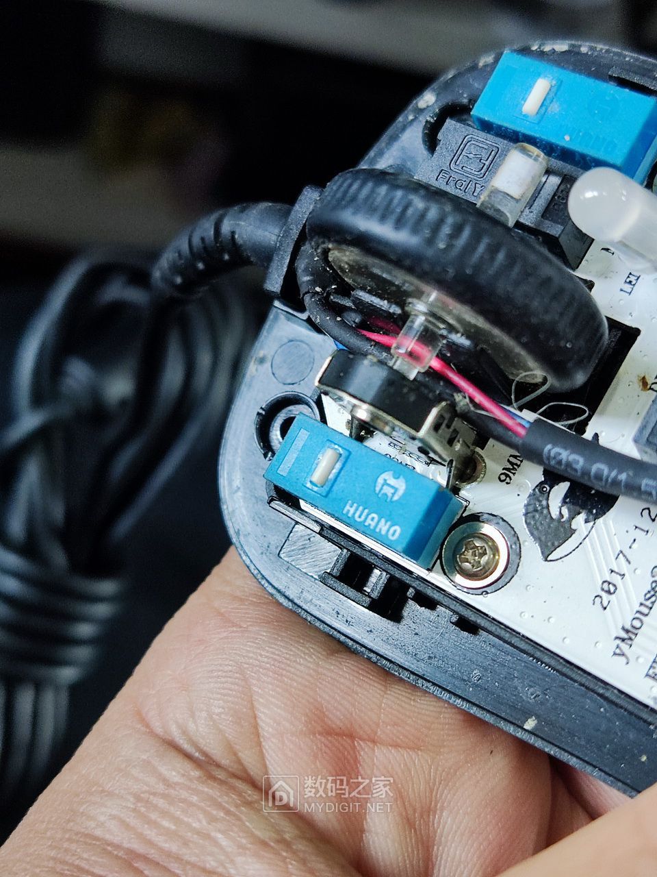

华诺蓝壳白点主微动,主芯片套着遮光罩:
接电亮起:

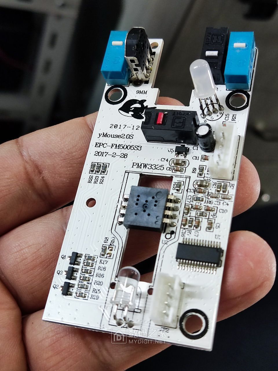

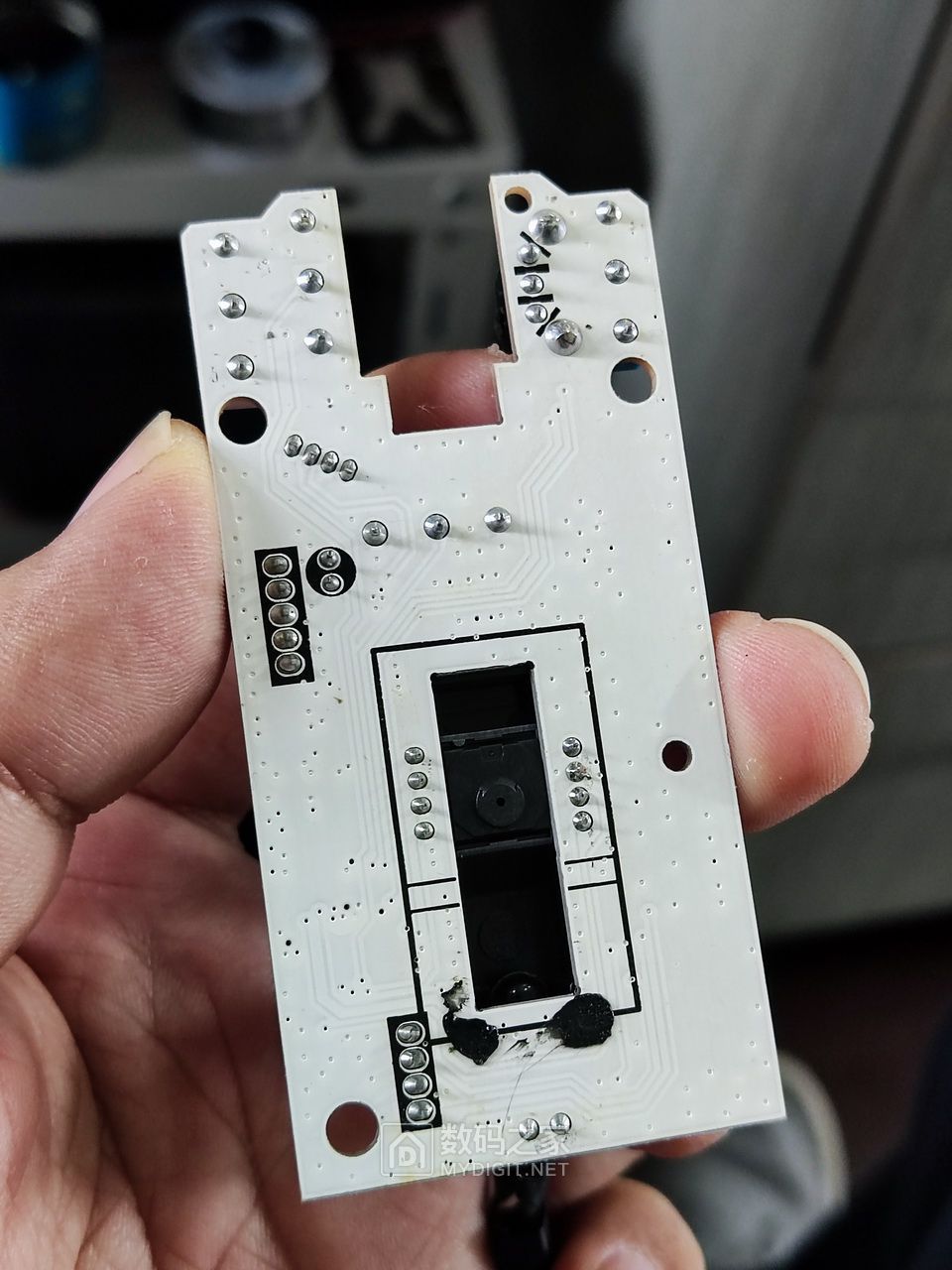

主板取下:
背面无原件:

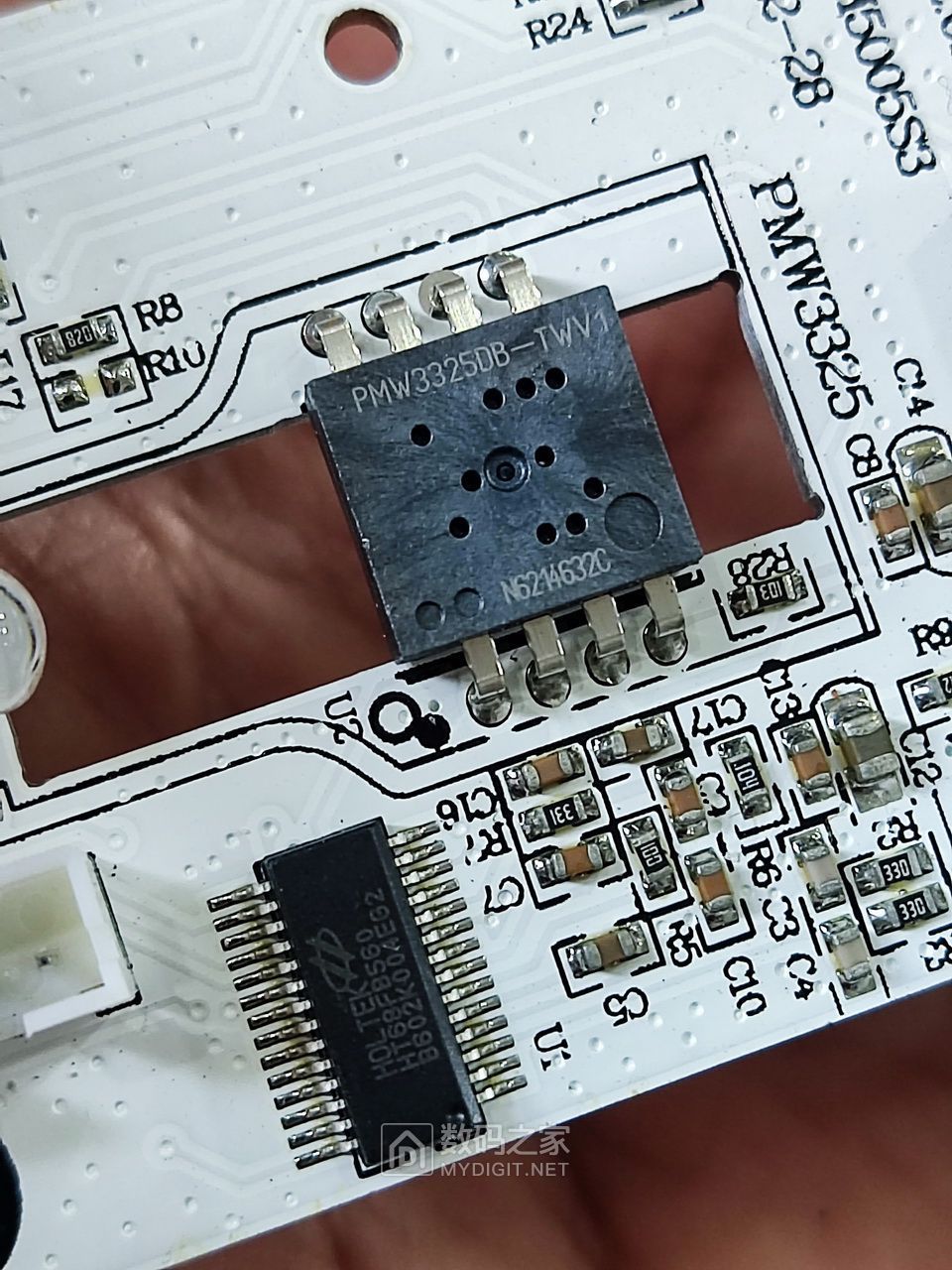

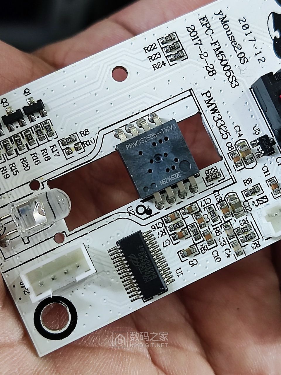

芯片遮光罩热熔固定,强行掰开:
原相PMW3325,5000DPI:

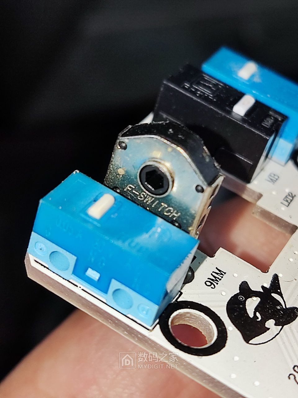

滚轮微动的品牌没见过:
网鱼LOGO:

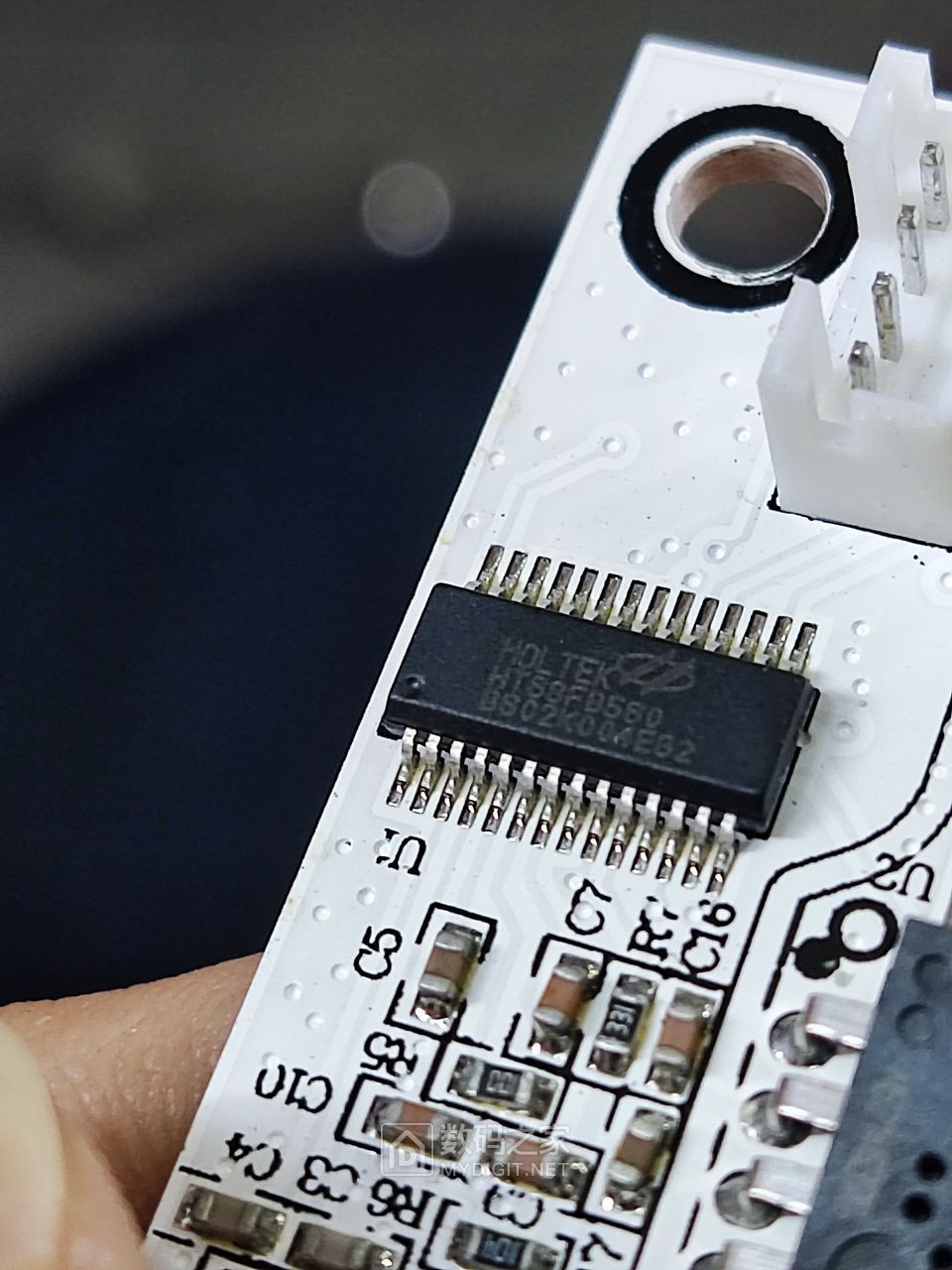

和泰主控:
编码器F-switch:

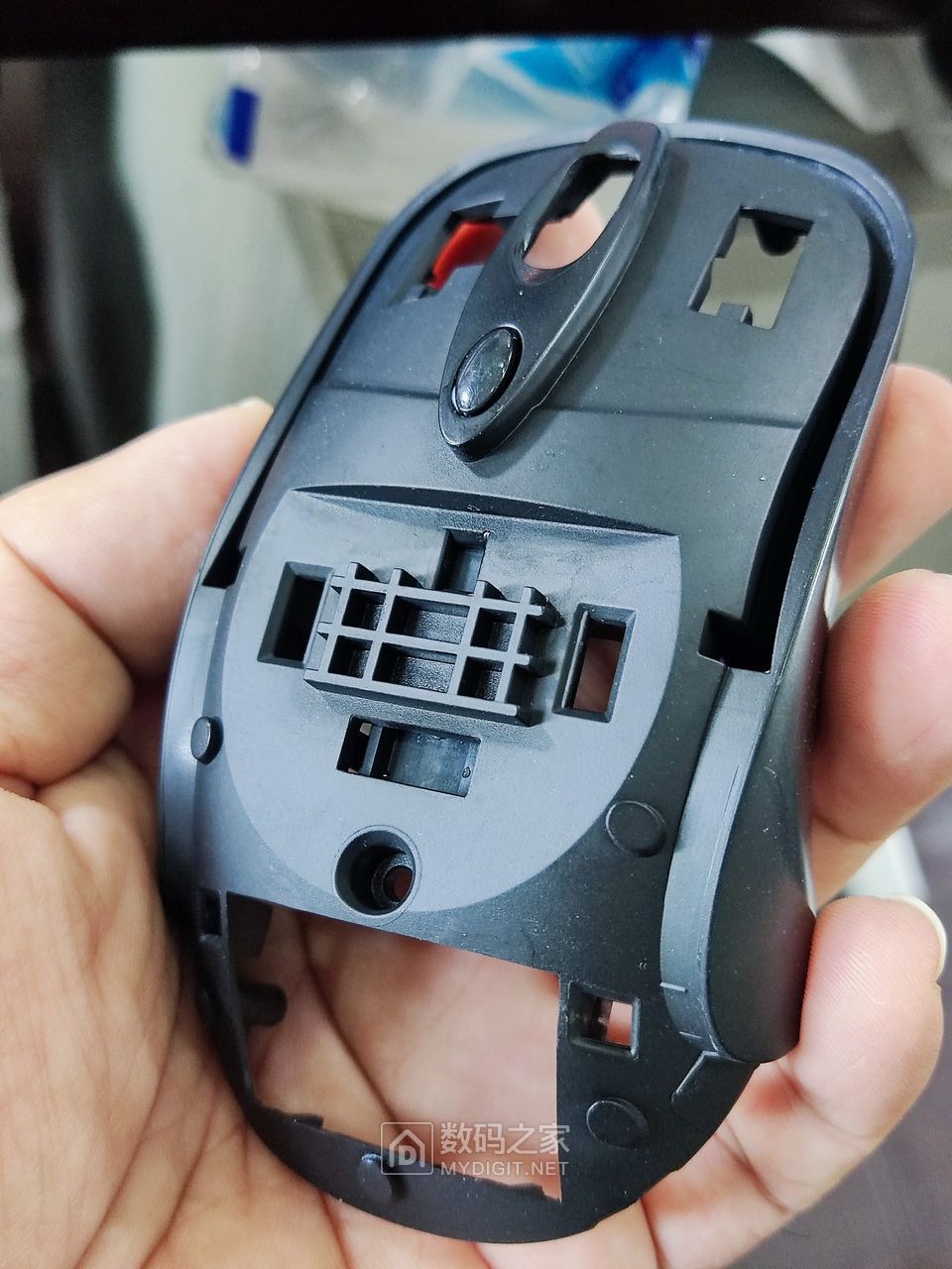

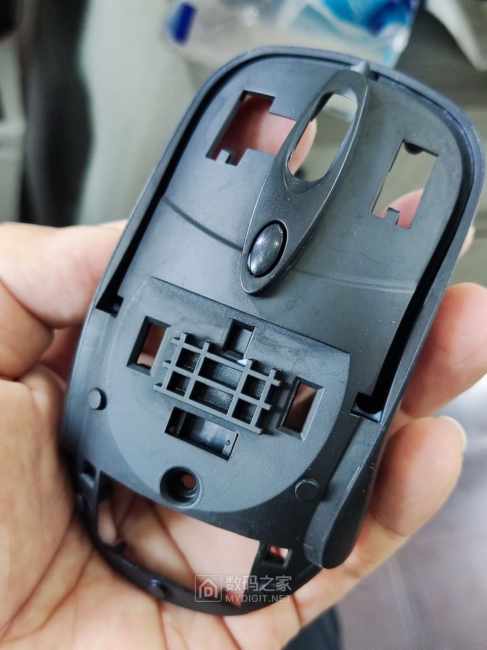

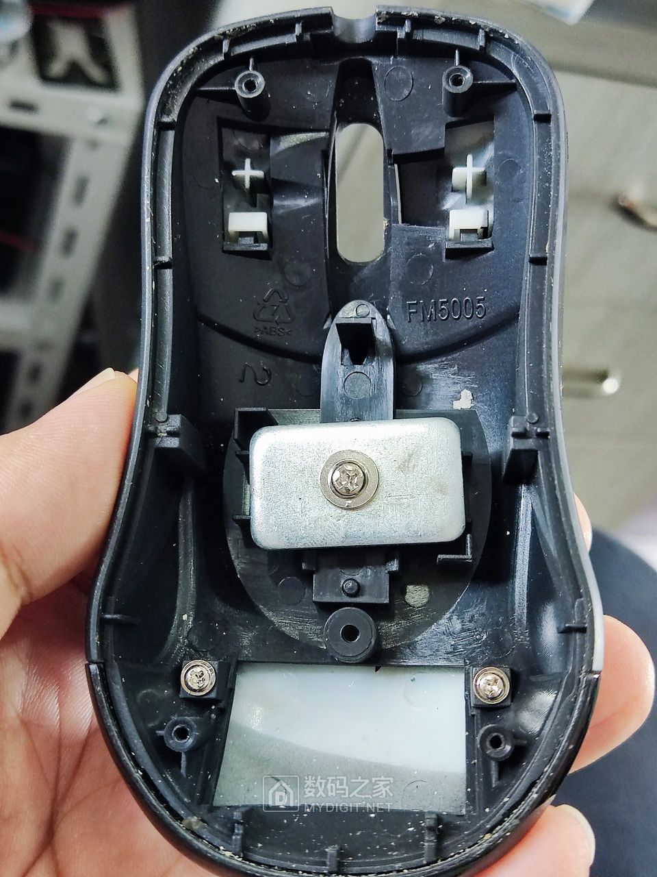

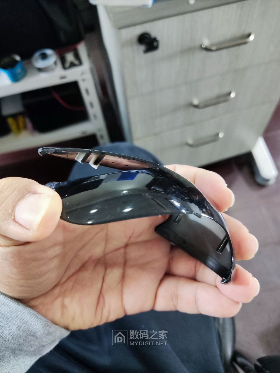

上壳有配重,现在潮流轻量化,配置可以拆掉:
分离上壳,把按键板压一压掰一掰,控制空键程:
装回:
手感还是差点,更换欧姆龙微动,手感满意了:
