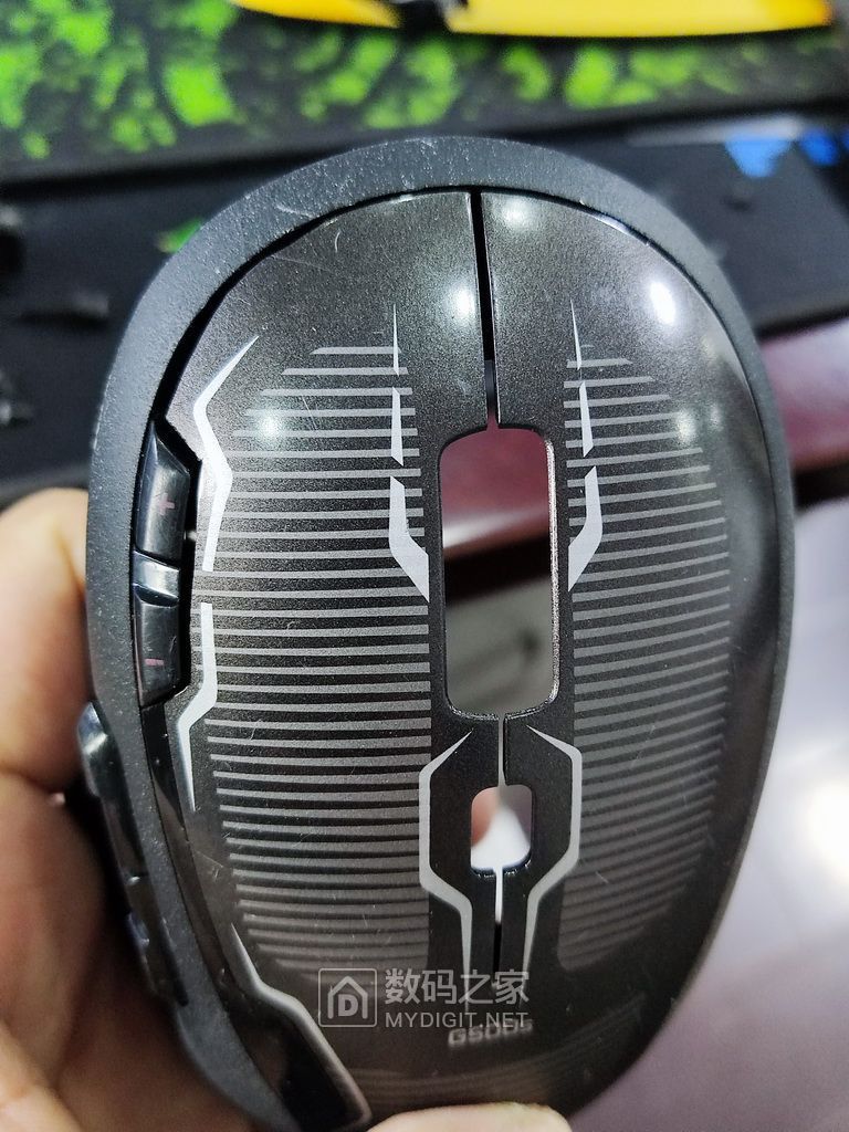

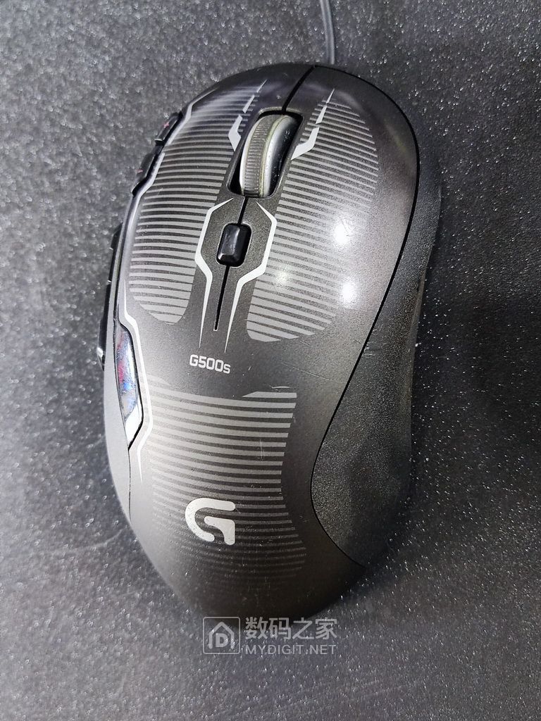

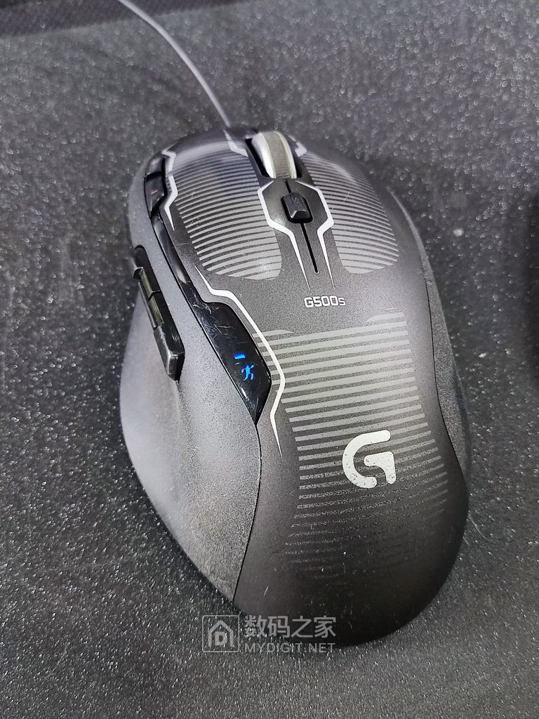

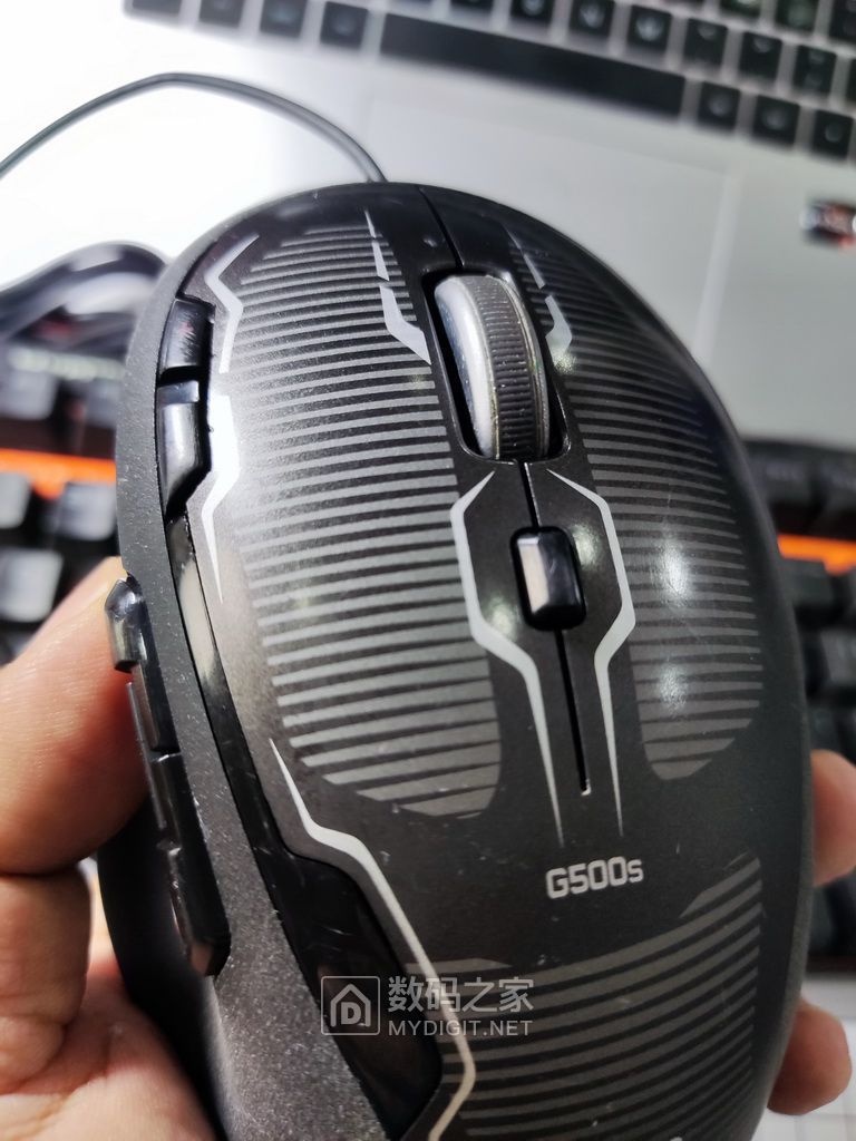

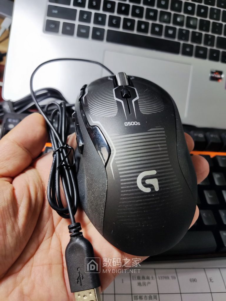

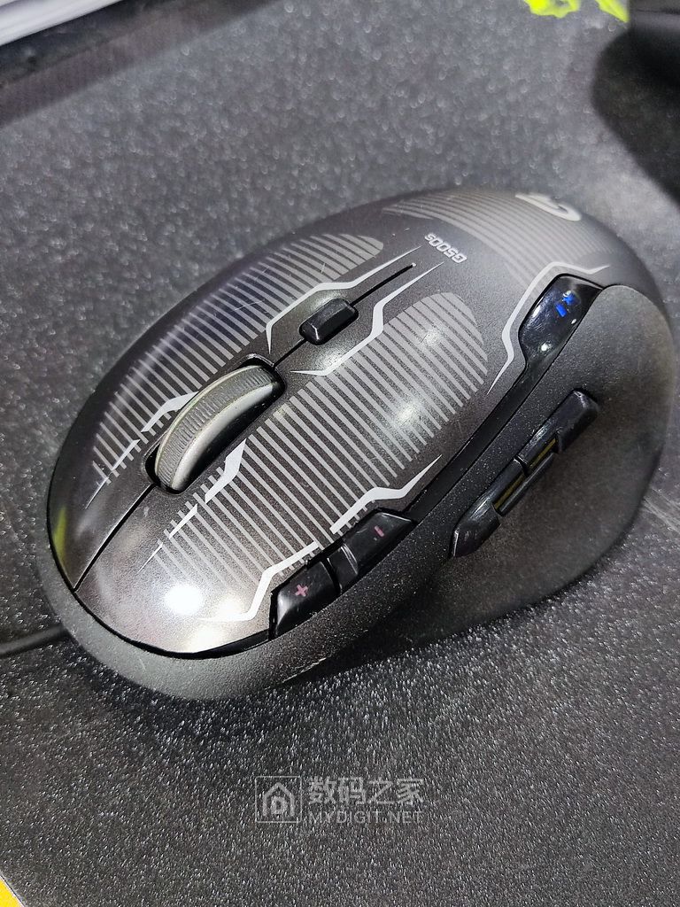

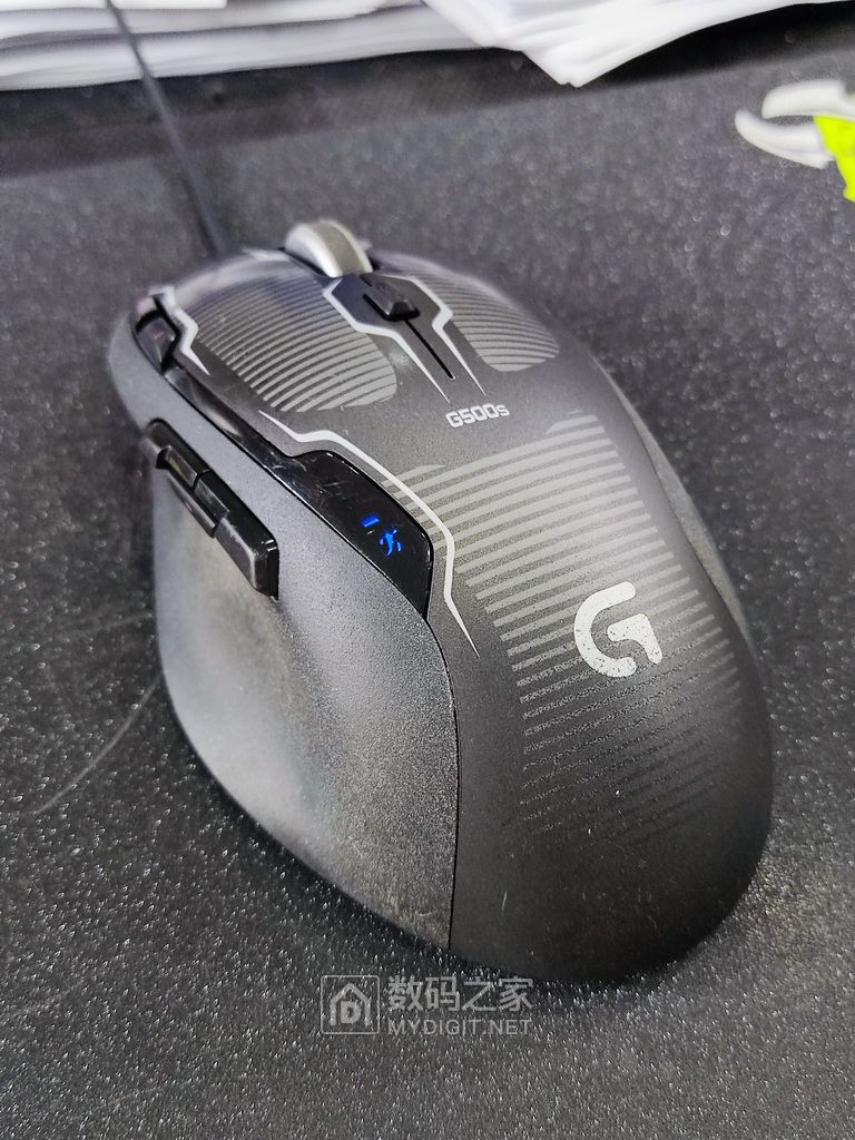

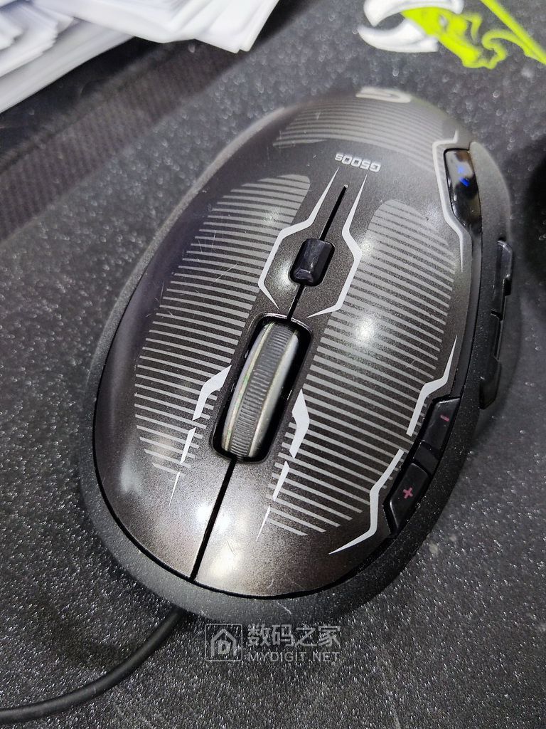

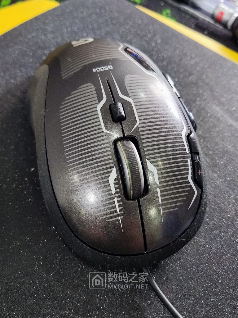

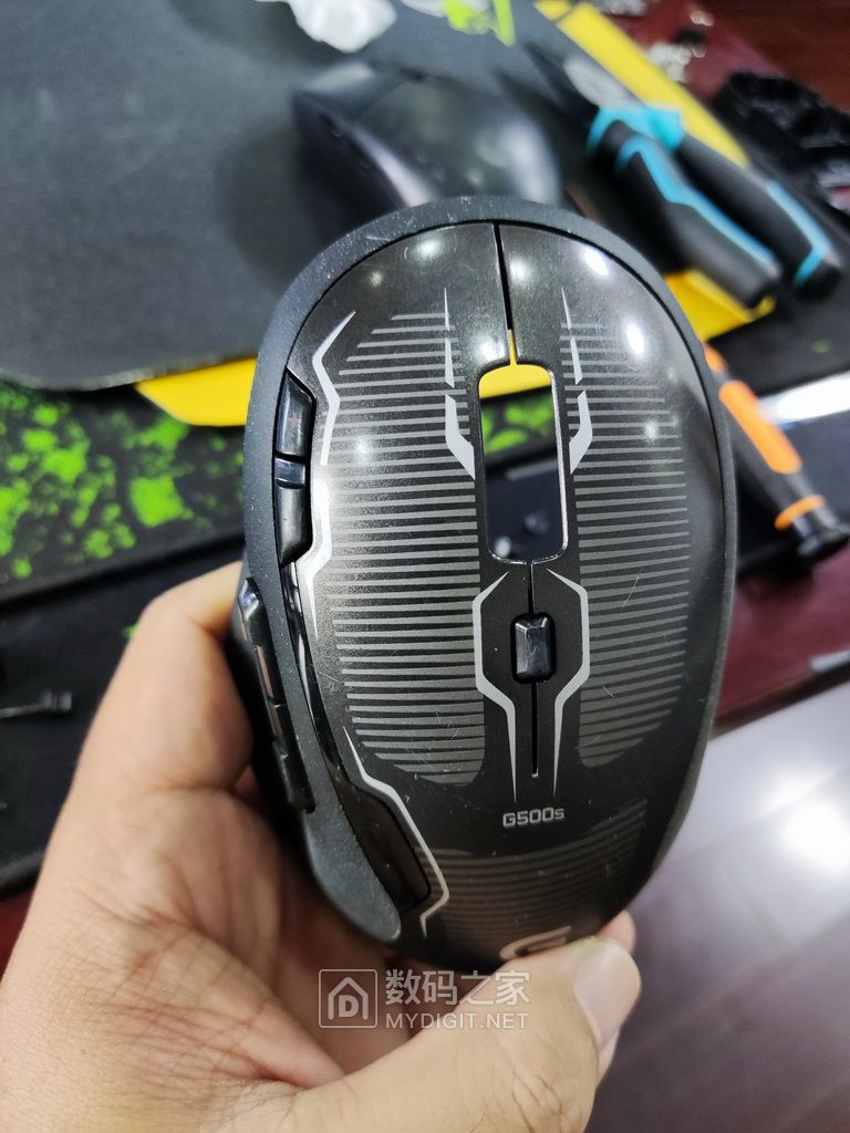

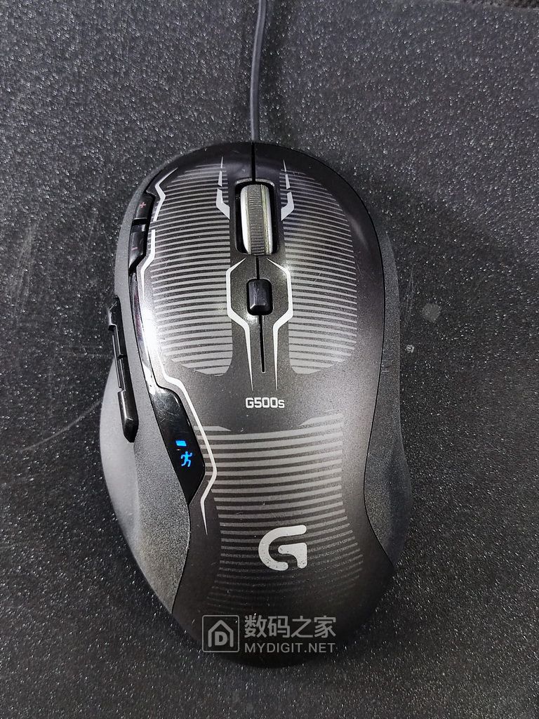

先看下清理好的样子:

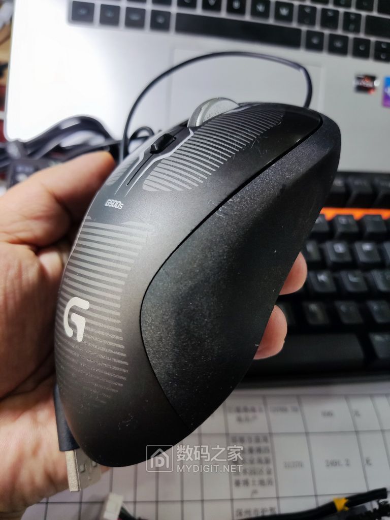

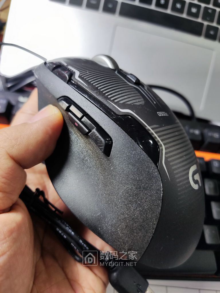

表面疏水涂层:
侧面喷砂表面防滑,功能键和DPI指示灯:

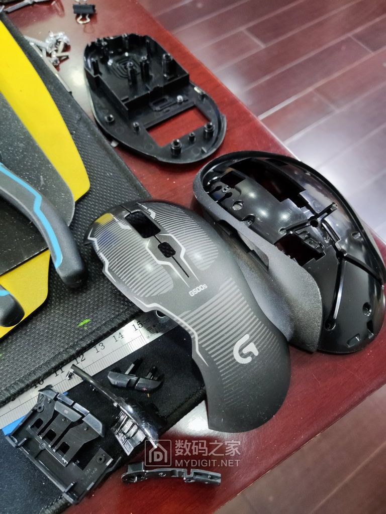

再看下拆解修复组装过程,前半程没拍,直接就是清理修复组装。

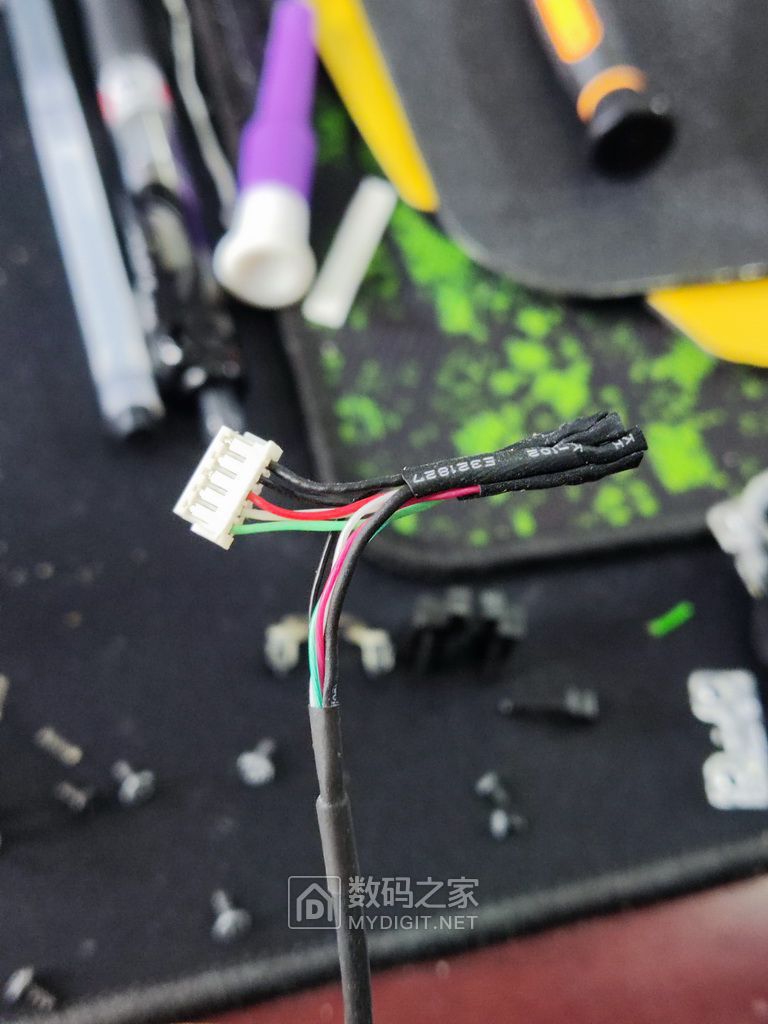

G500S也是迷你5P端子,如果没有成品线,需要把剪线端子取下来接线使用:
底壳、中壳、按键板、侧键、功能键都已经分离清理,正在晾干:
按键板:
按键柱都贴有防磨贴片,基本不会有磨损:

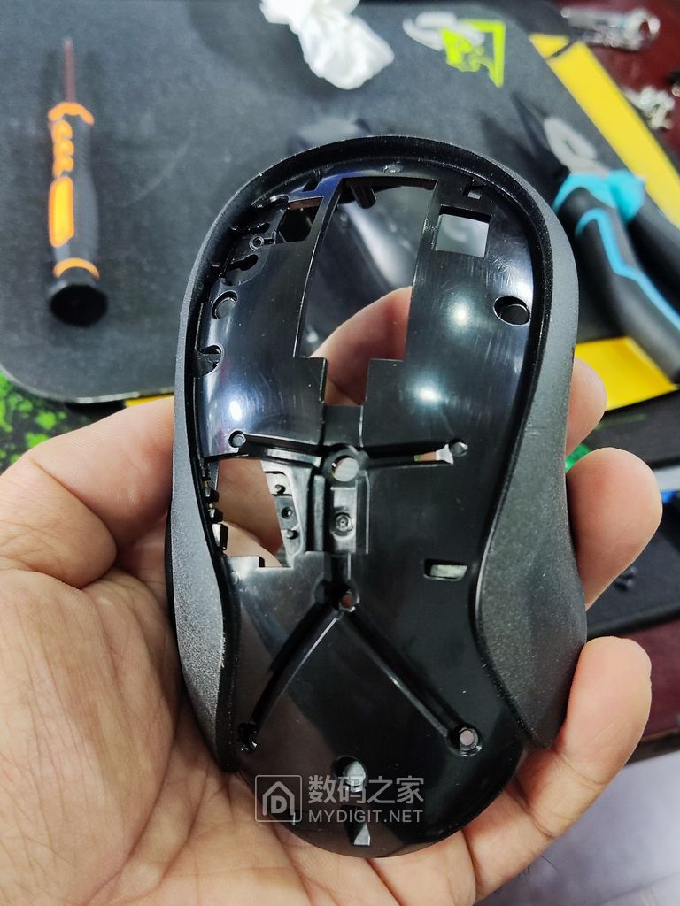

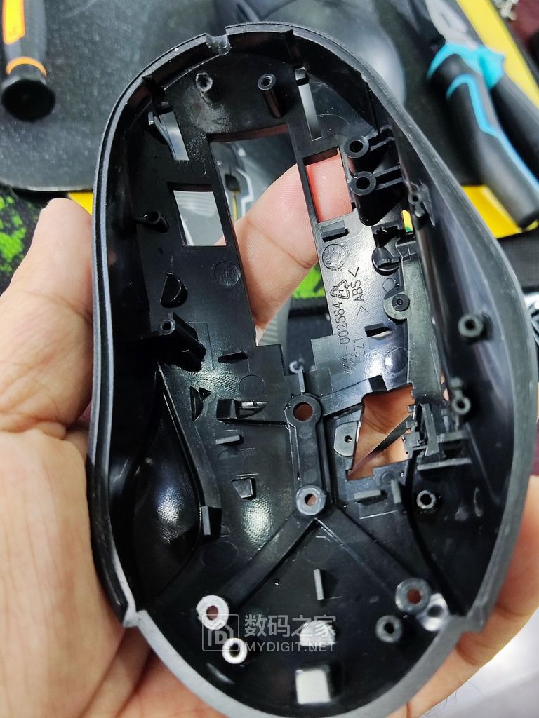

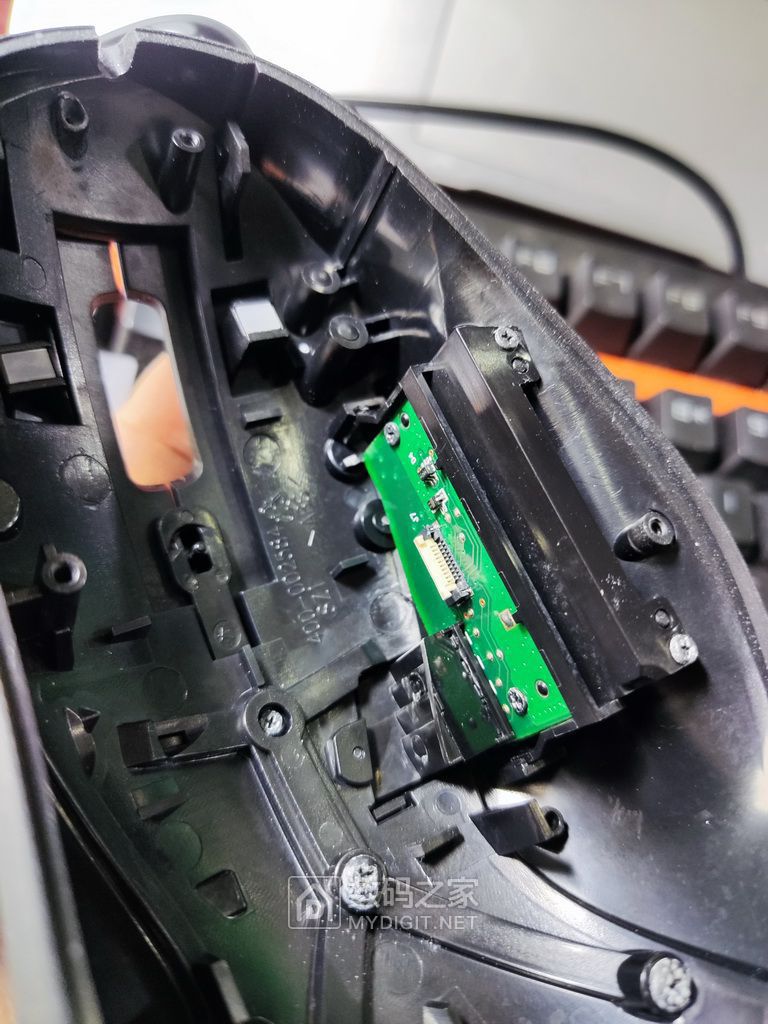

拆掉侧键、功能键之后的鼠标中壳:

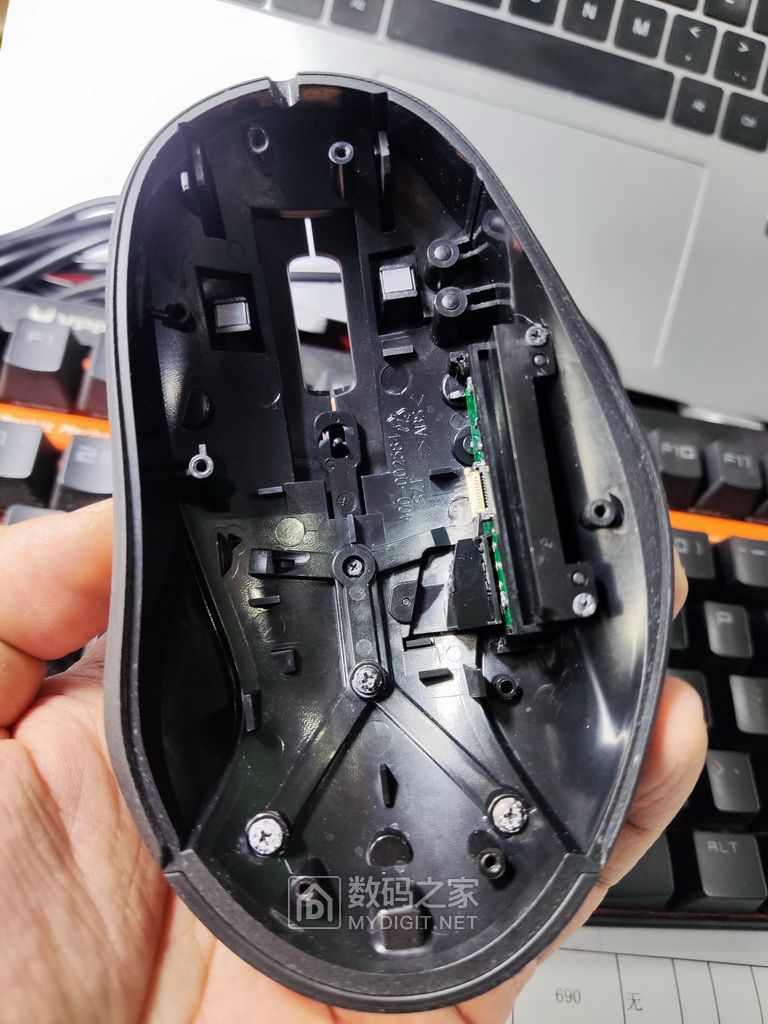

中壳底壳都非常厚实,这是中壳里面:

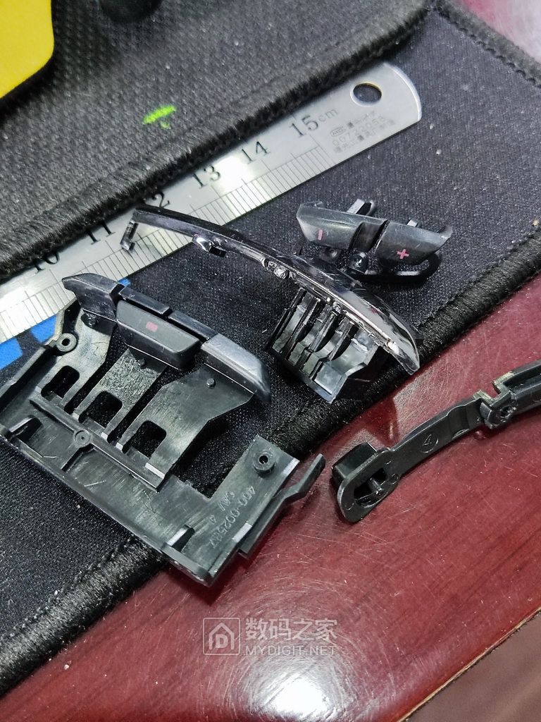

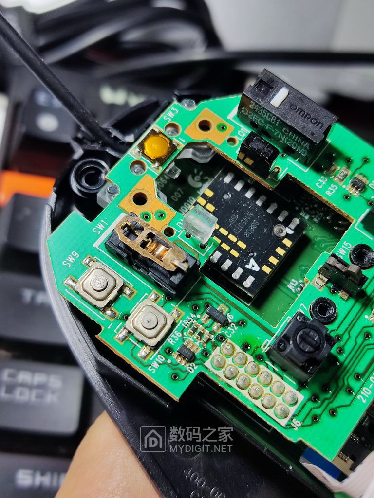

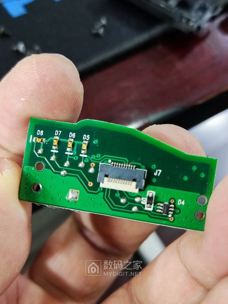

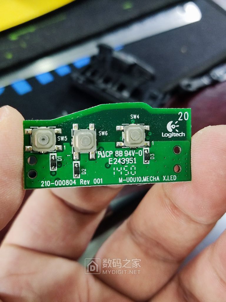

侧键、DPI调节键、DPI指示灯、滚轮模式调节按键:
侧键板:
另一面,这里有个排线插槽,和主板连接:
功能键、DPI调节键、DPI指示灯安装好的中壳:

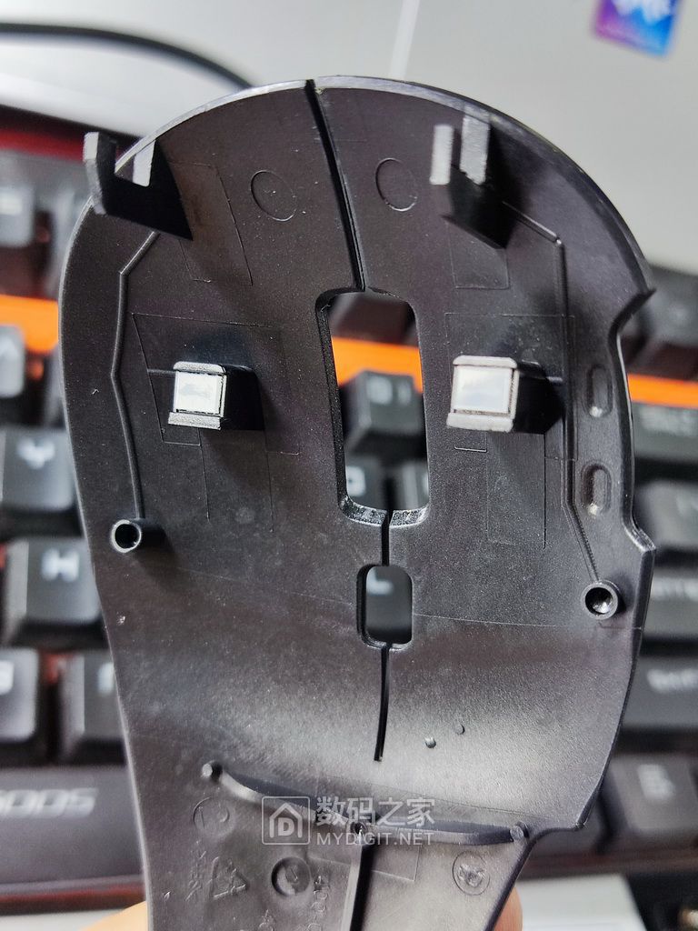

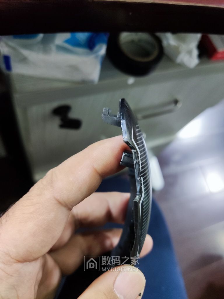

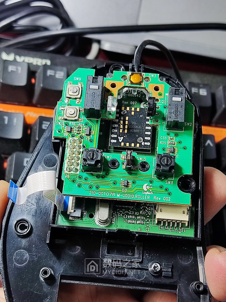

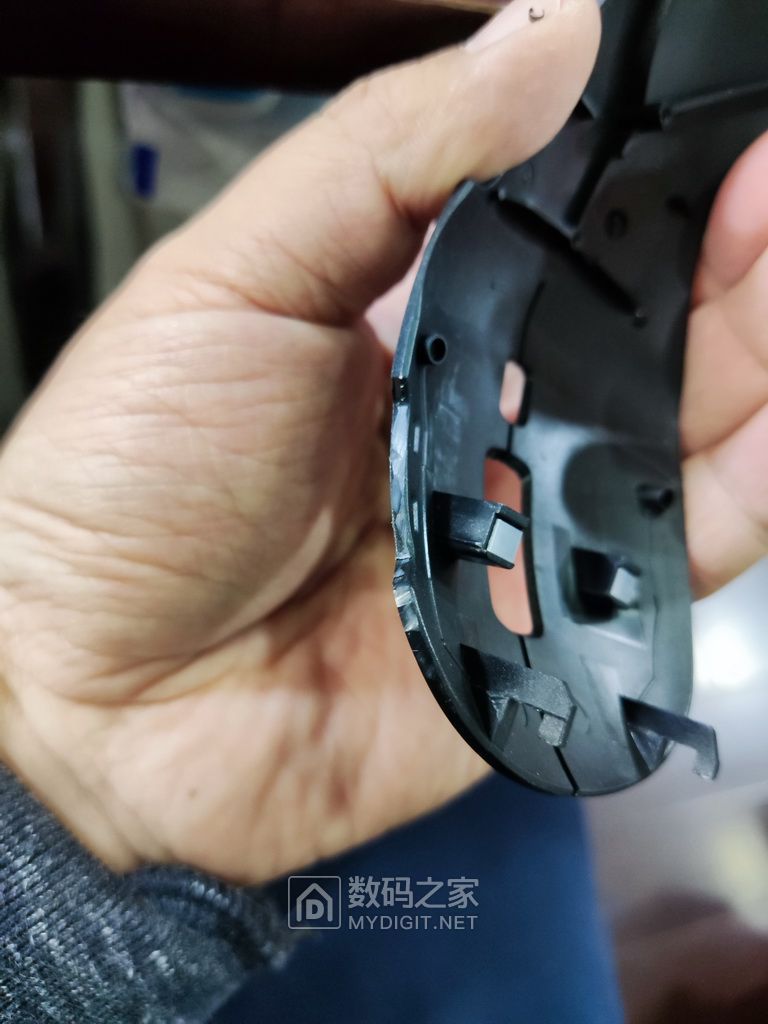

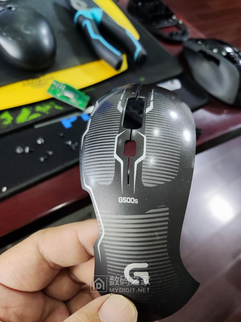

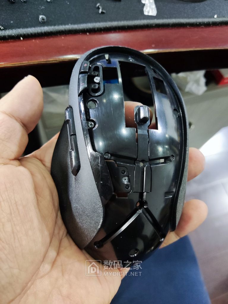

按键板装上,测试发现左按键板摩擦中壳,经过观察,中壳和按键板距离太近,估计是时间长了按键板有变形,准备修正按键板形状:
开始动刀:
左上缘削掉一部分:
装回,距离明显加大,问题解决。同时向下掰一掰右侧按键板,使其产生一定变形,贴合微动更紧密,解决右键空键程:

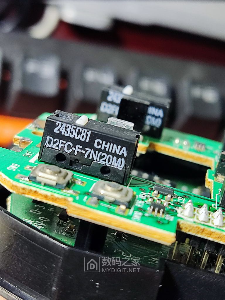

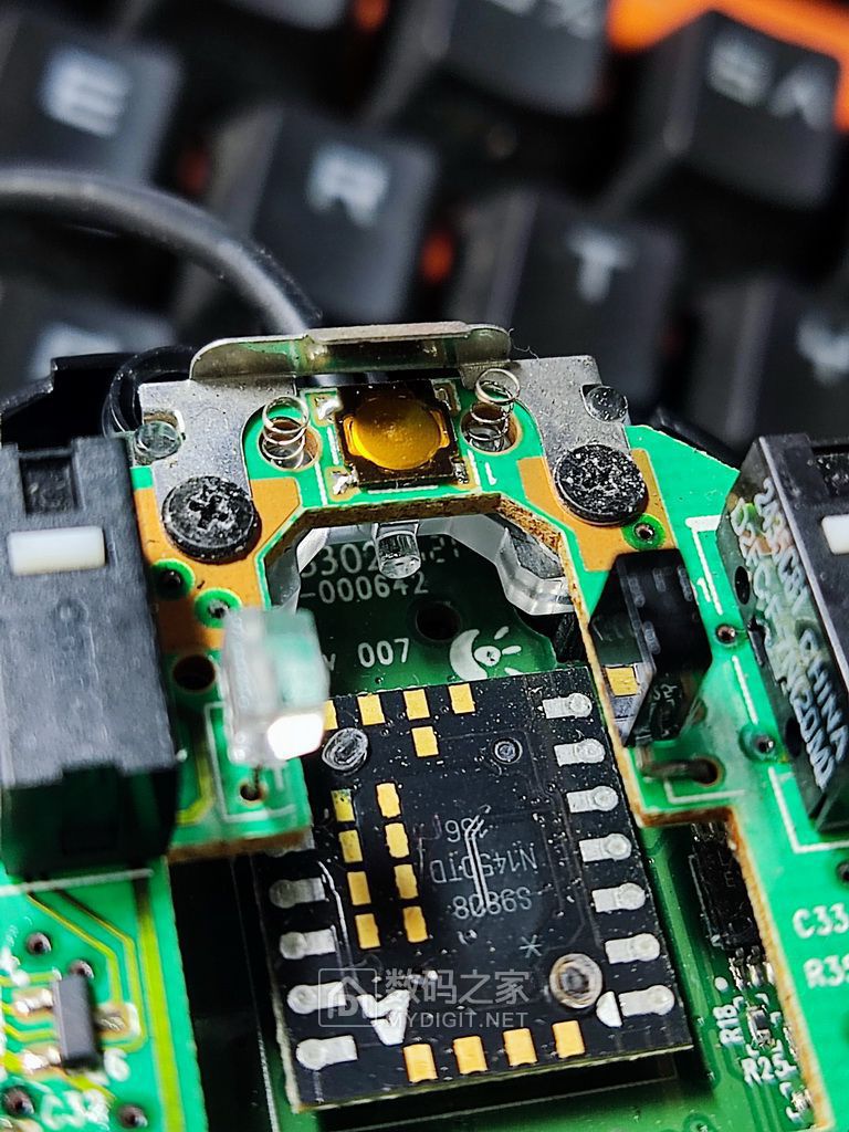

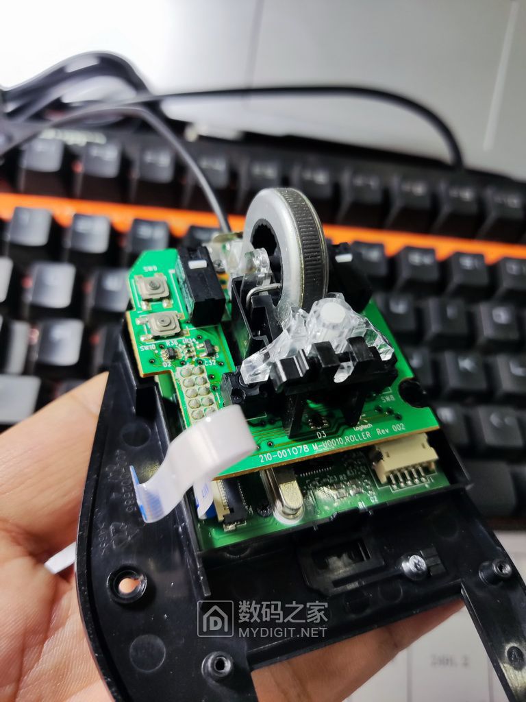

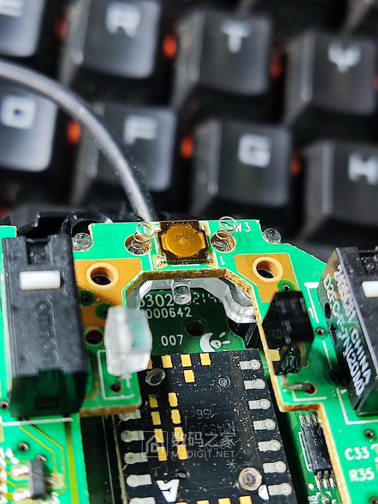

左键手感清脆,不需要更换微动,打开外壳,先喷WD40,稍等再喷WD40精密电子清洁剂洗去残余,这样在修复双击的同时,可以最大程度保留微动手感:

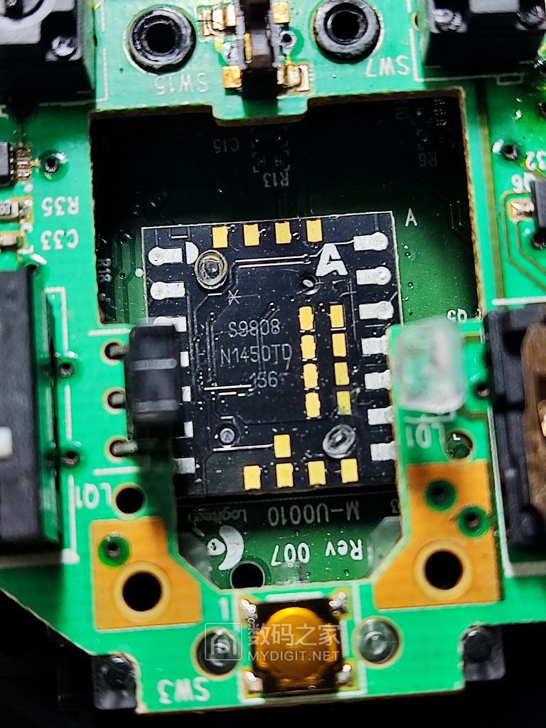

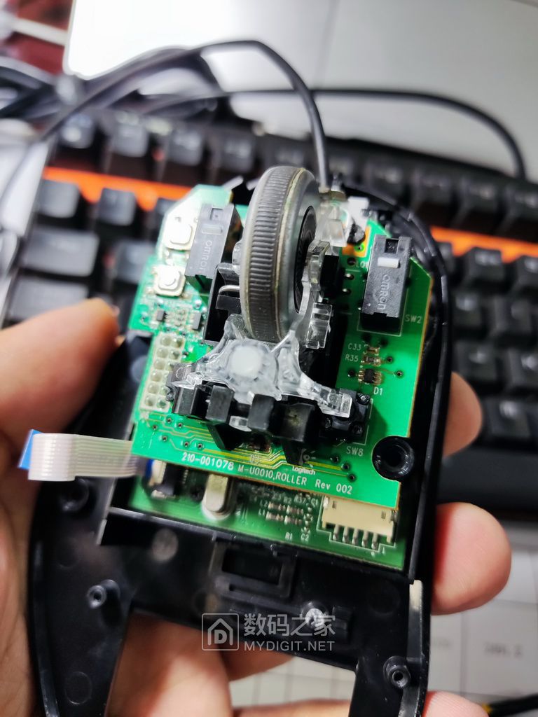

主芯片S9808,就是定制的S9800,8200DPI的激光引擎:
欧姆龙20M微动,当时的20M还很清脆,手感类似现在的50M:

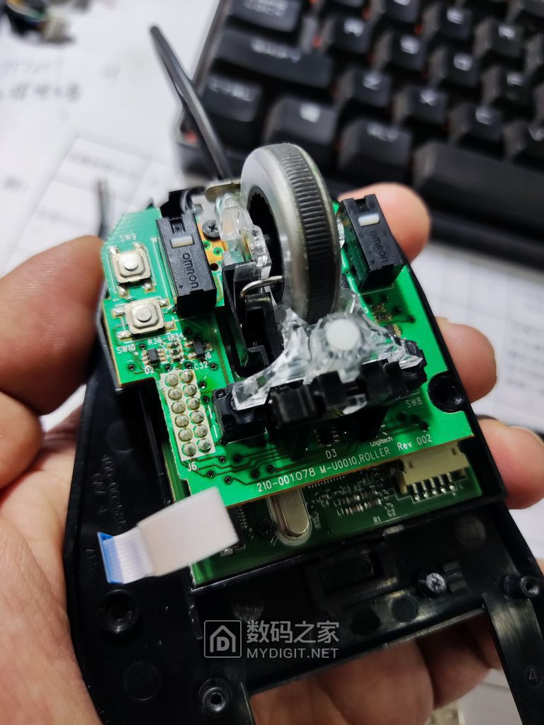

开始装回滚轮,注意两个小弹簧,装滚轮之前先装这两个小弹簧:
滚轮限位金属片:
装好滚轮:
上壳准备就绪:
准备连接排线:

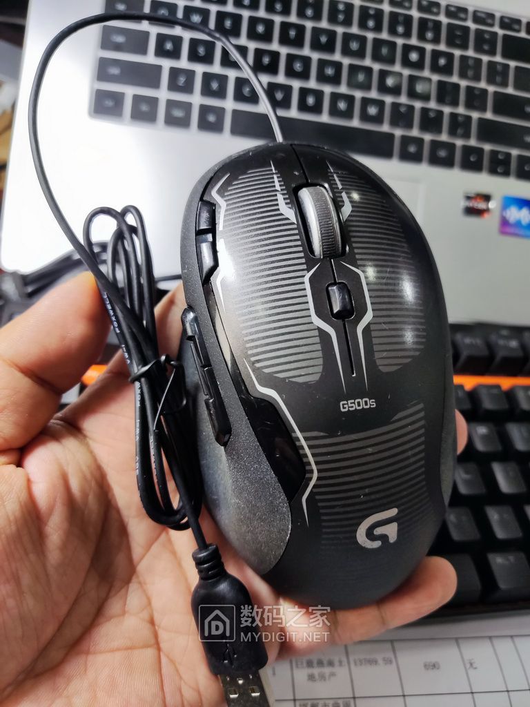

装好测试,没问题收工:

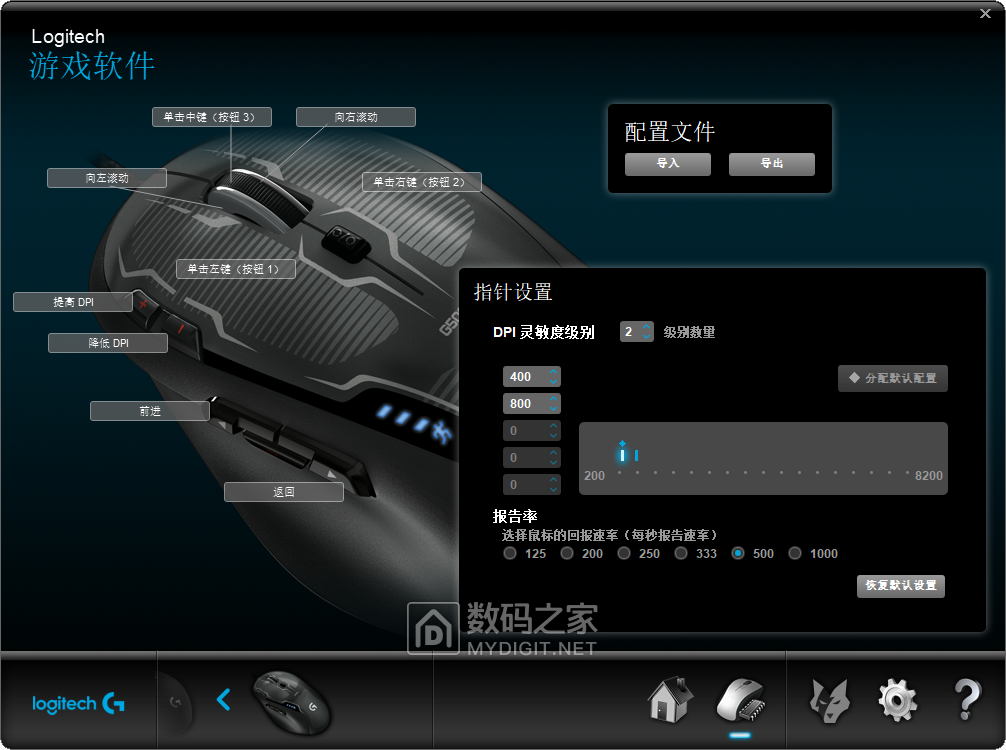

驱动界面:
