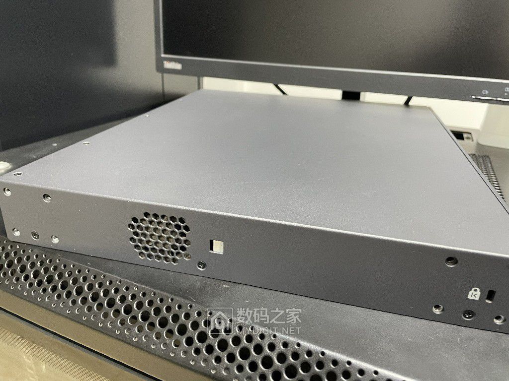

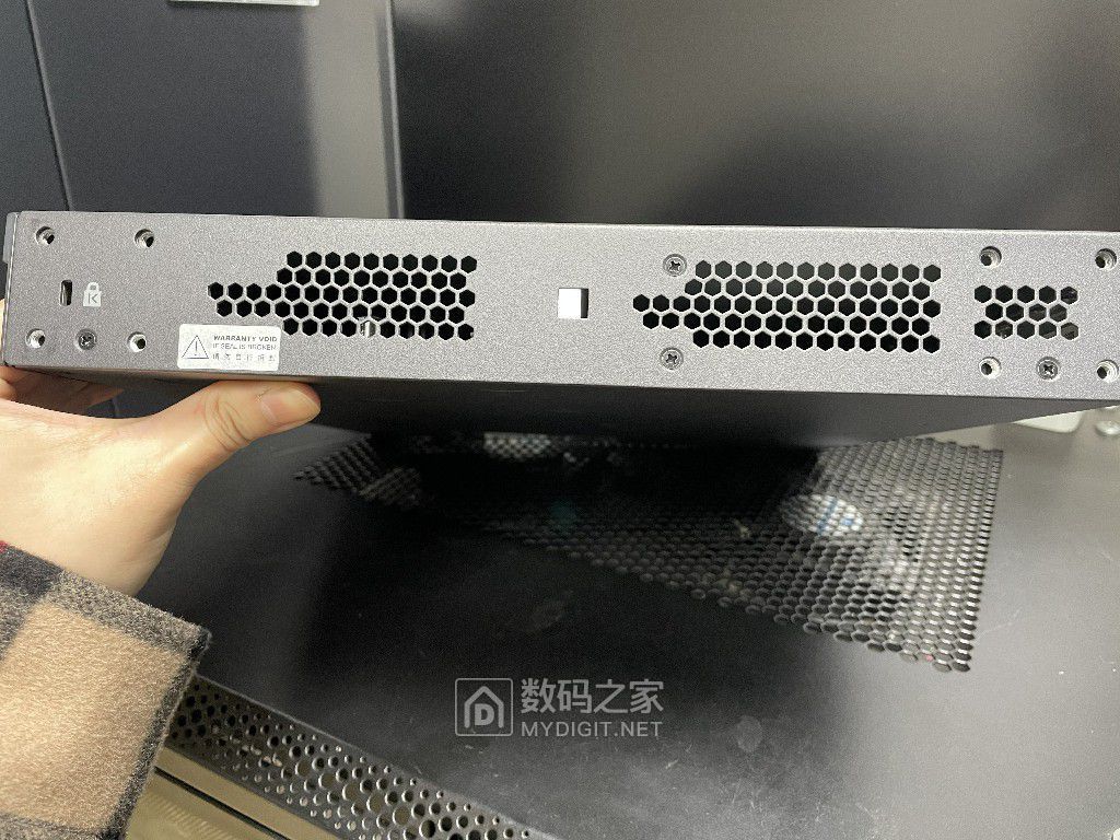

侧面有一个散热风扇
另一面有保修帖,等下拆解需要撕掉,质保一年 已过保

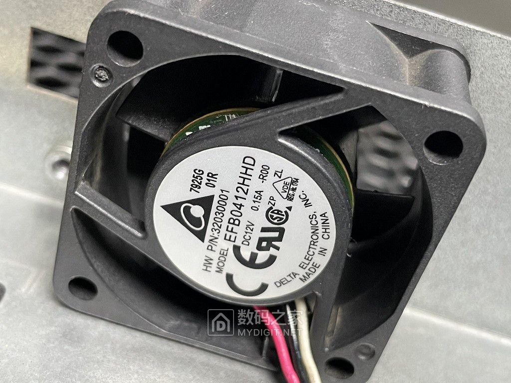

先从右往左说起
散热风扇使用的是 台达的0412 。12V 0.1A

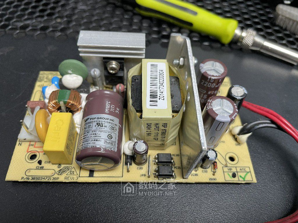

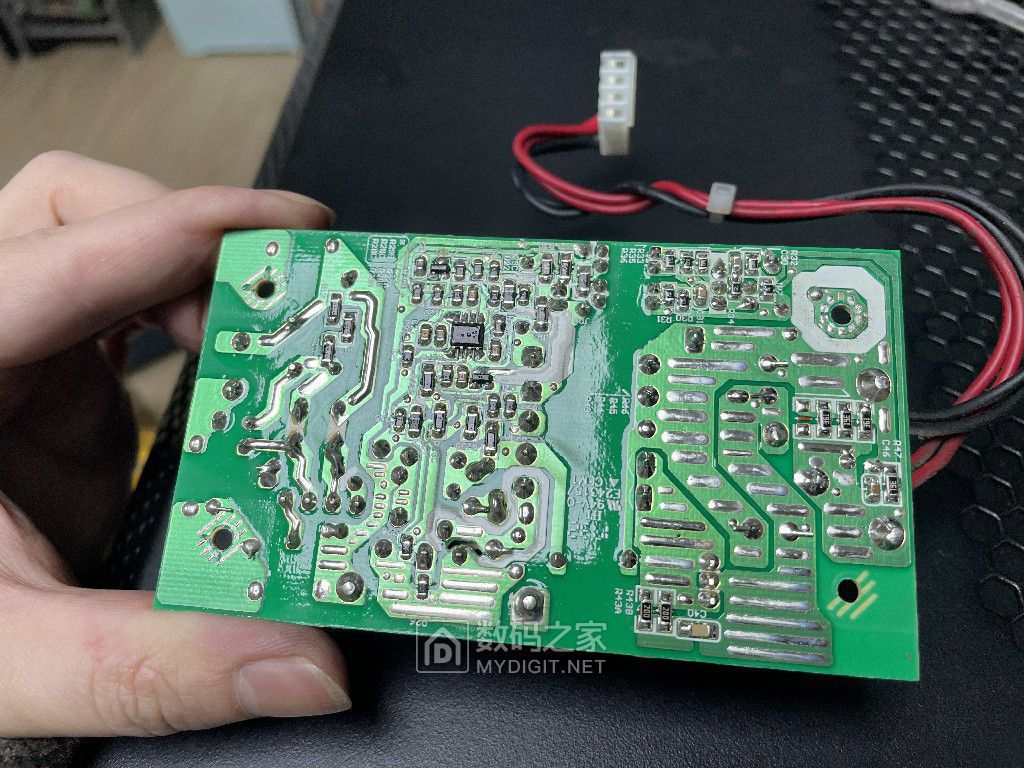

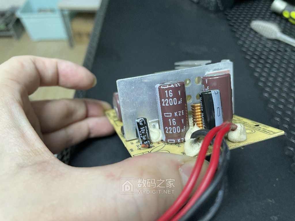

接下来是电源
电源是全汉的,安规齐全,做工不错
全日系电容
背面涂了三防漆,芯片盖住了看不清

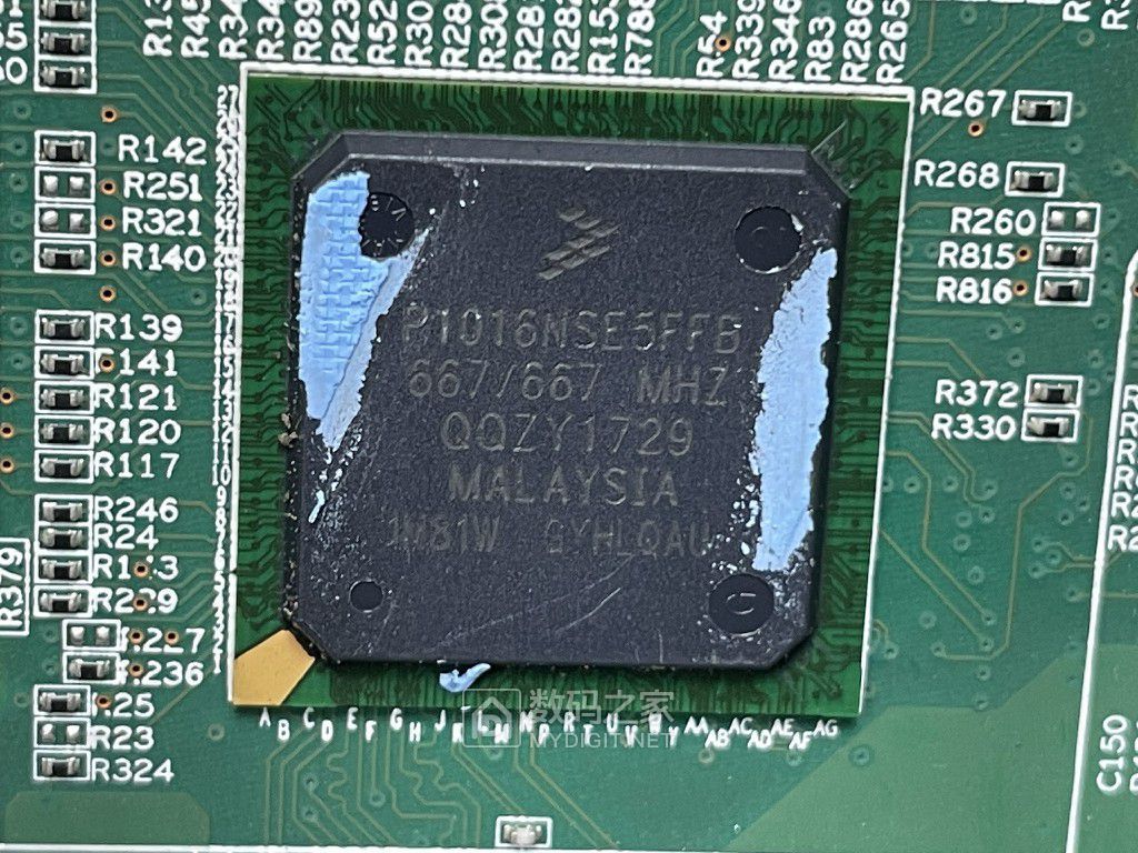

D1、先拆最大的微处理器

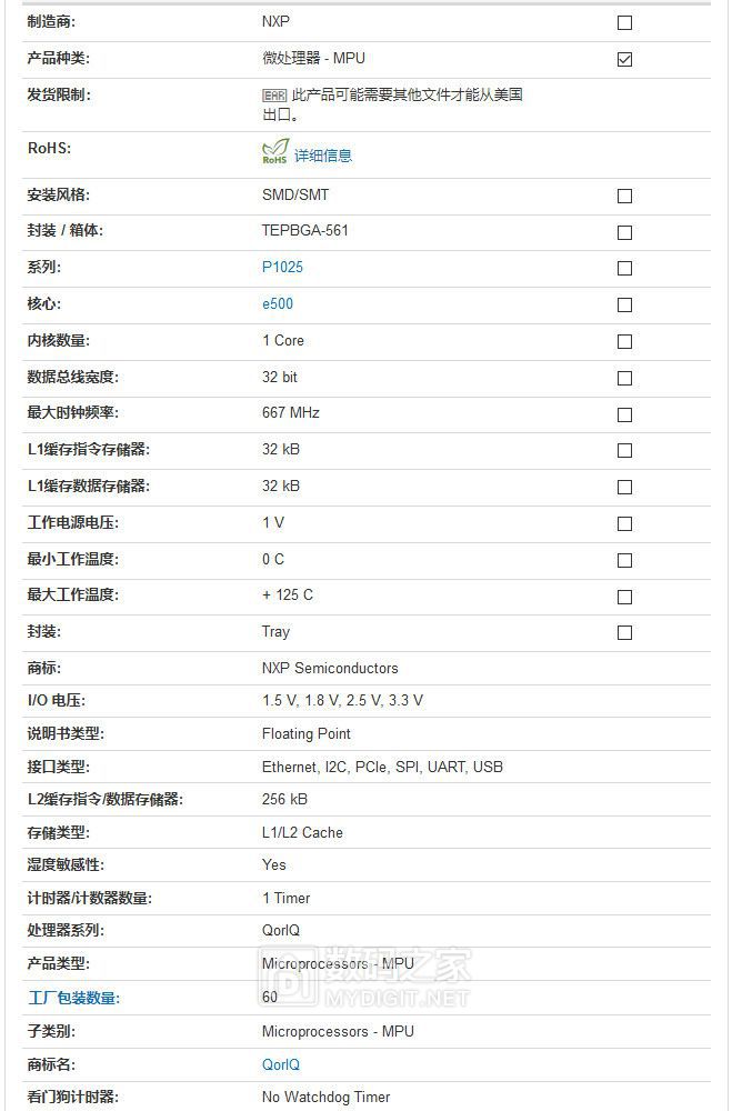

CPU主芯片型号为:P1016NSE5FFB
QorIQ P1016NSE5FFB详细参数,主频667MHZ

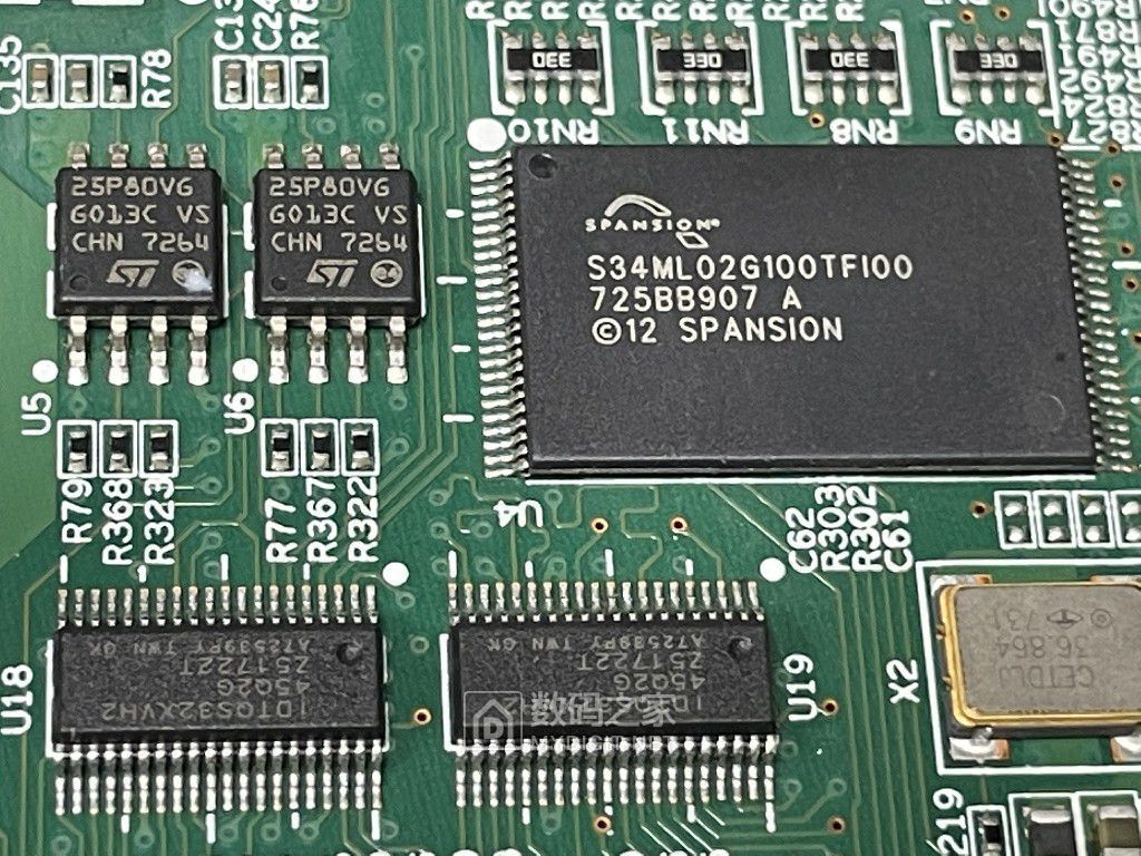

D3、为 256MB NAND FLASH
型号:S34ML02G100TFI00
D4、位于FLASH芯片左侧,有2颗
丝印:25P80VG  8Mbit SOP8 1M SPI FLASH

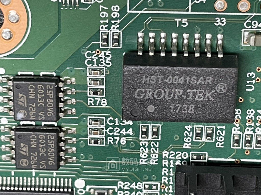

D5、型号:HST-0041SAR
GROUP-TEK的贴片 网络变压器 sop16

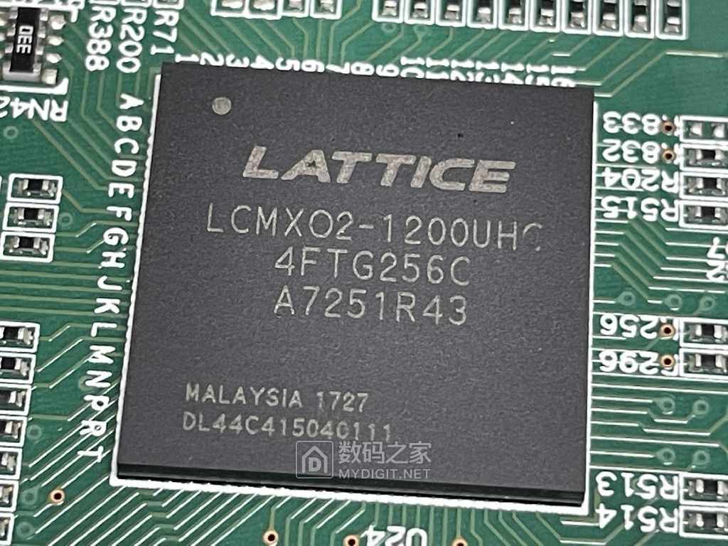

D6、嵌入式 FPGA现场可编程门阵列
型号: LCMXO2-12OOUHC

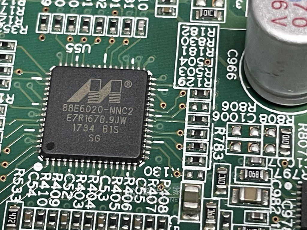

D7、M牌交换机芯片
型号:88E6020NNC2

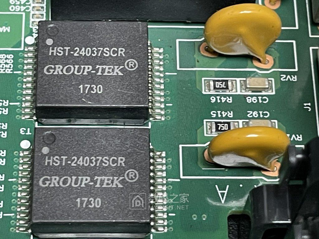

D8、网络变压器,用于WAN口
型号:GROUP-TEK HST24037SCR

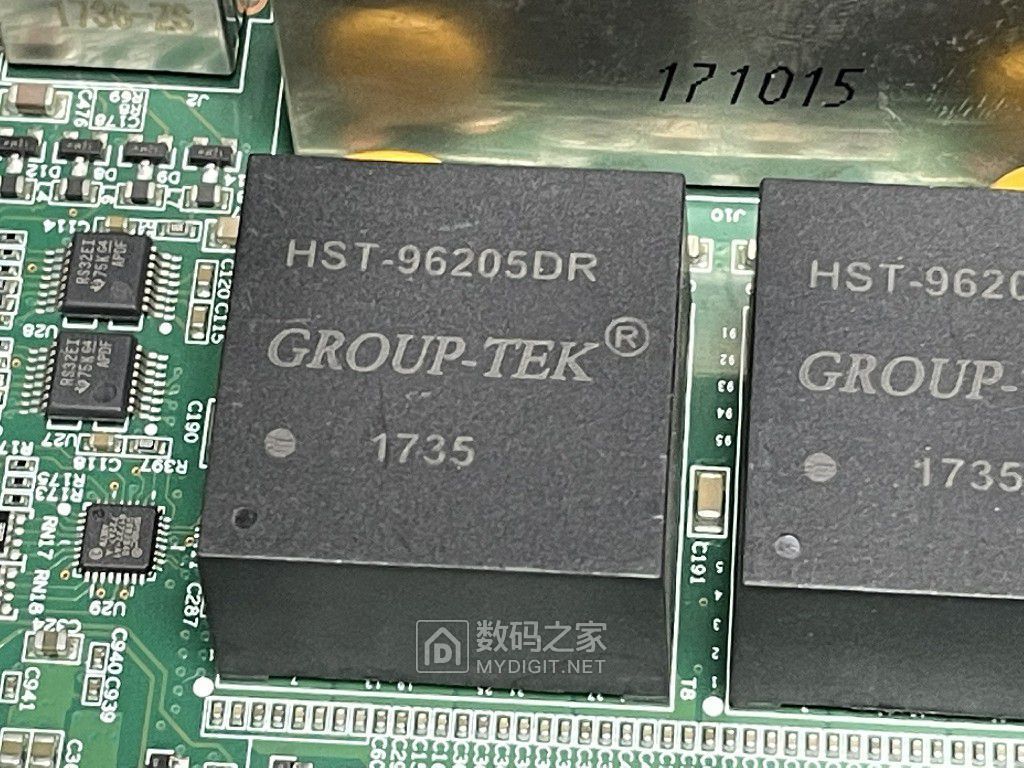

D9、LAN口网络变压器,体积大,针脚超级多
型号:GROUP-TEK HST96205DR

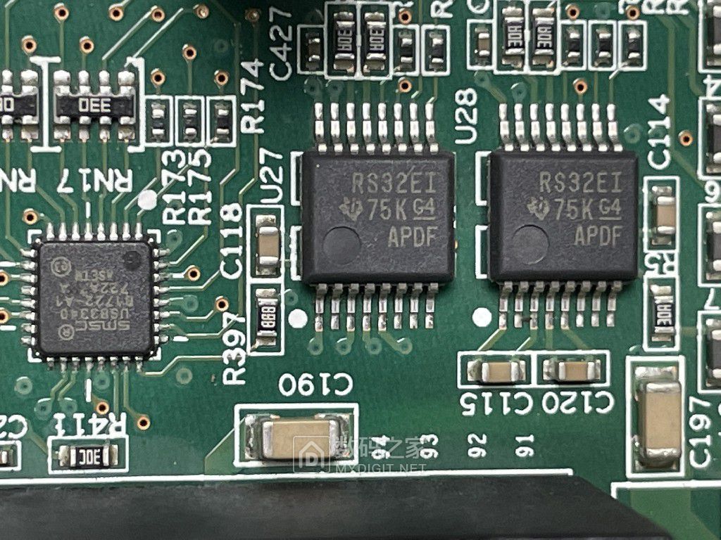

D10、左边的是:封装QFN-32贴片 接口收发器,型号:USB3340-EZK-TR、
右边的俩是:收发驱动器芯片,型号:RS32EI

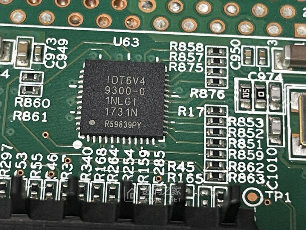

D11、此芯片网上查不到型号及用途
型号:IDT6V49300

电源板做工真不错!
