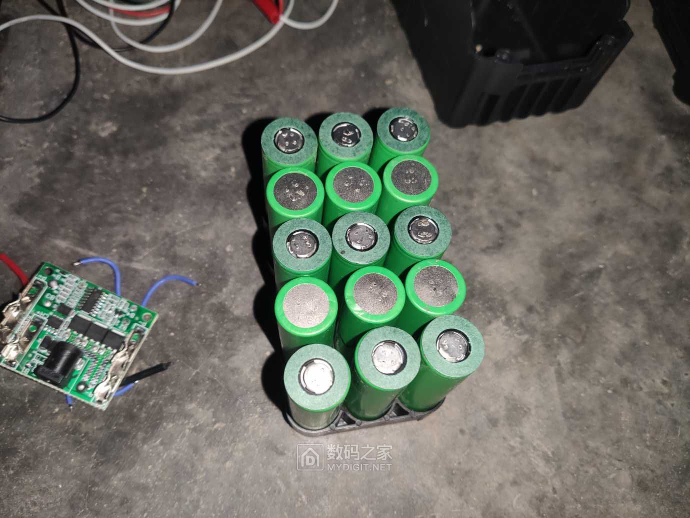

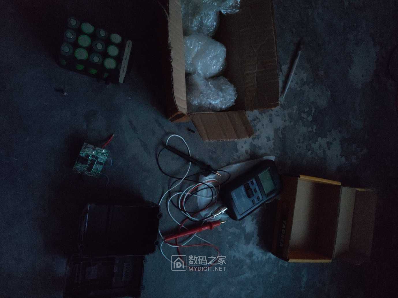

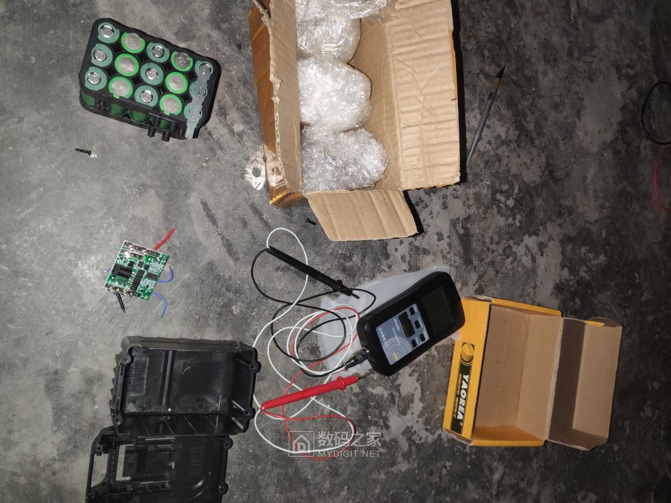

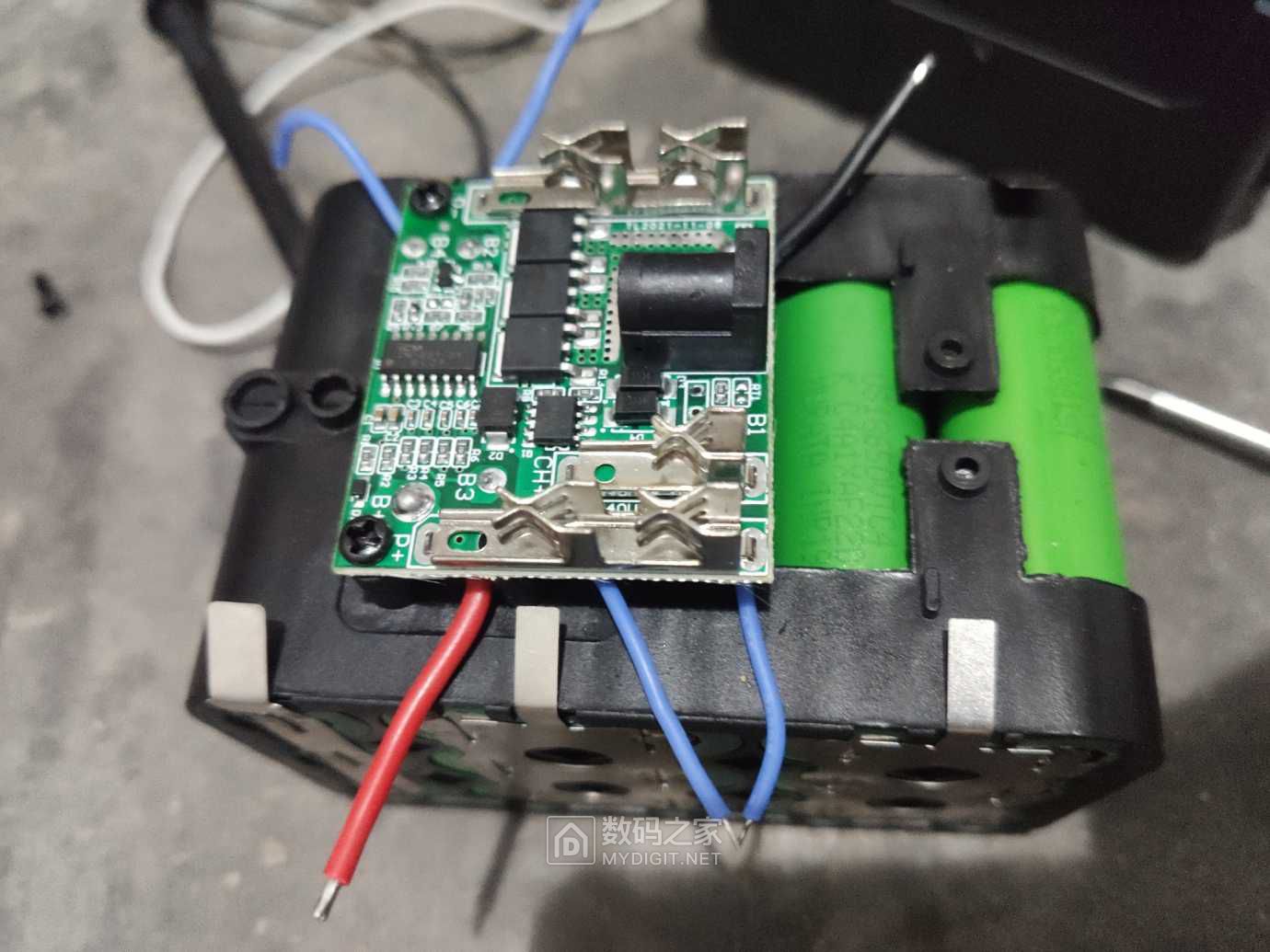

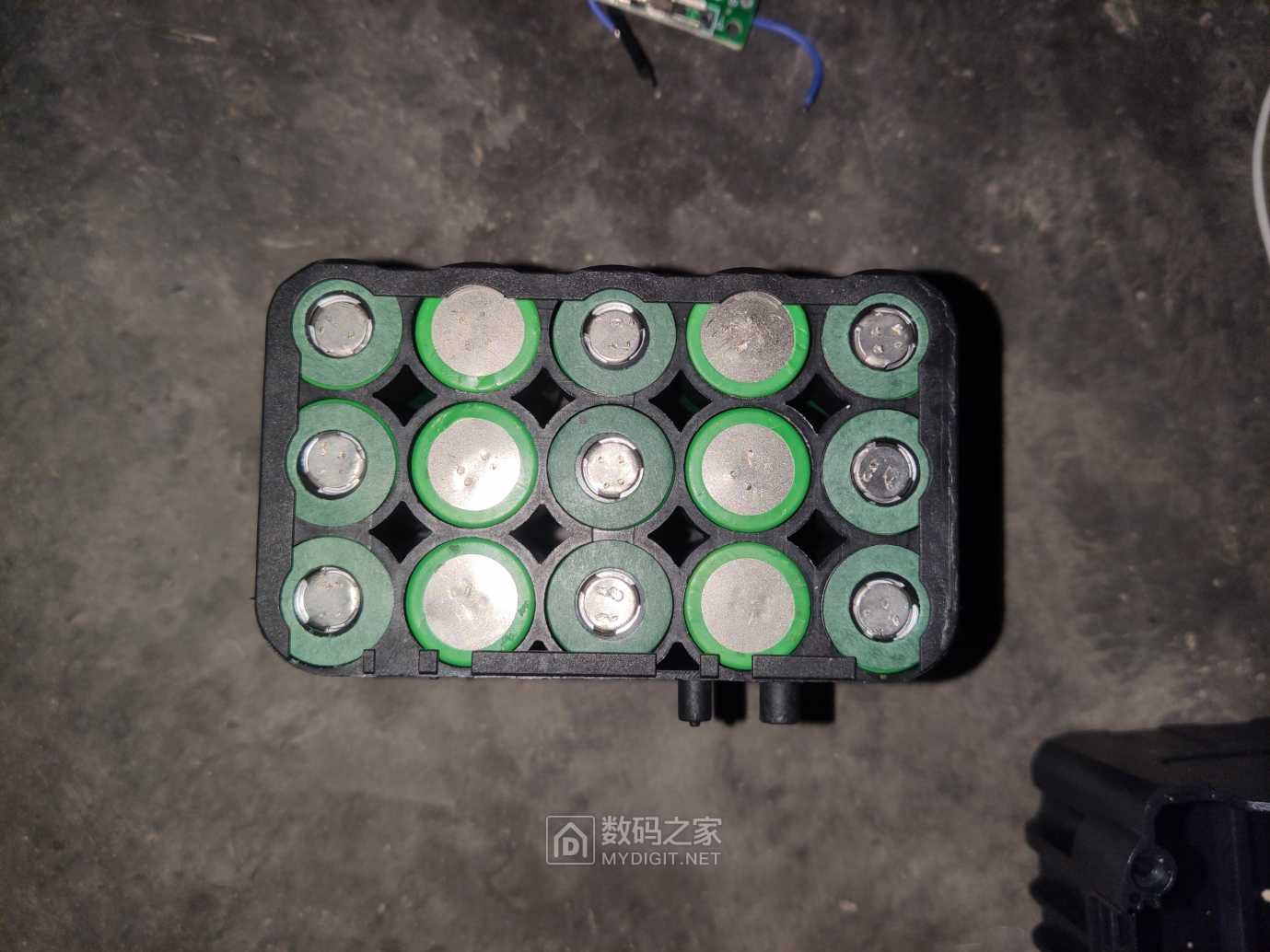

买了锂电割草机,买了锂电角磨机,总之两并的电池是不够用了,只好网购索尼18650锂电池自己组,锂电池内阻在13-14左右,凑合还能用。电池壳加保护板二十来块钱,比买新的要划算很多。不然谁折腾啊

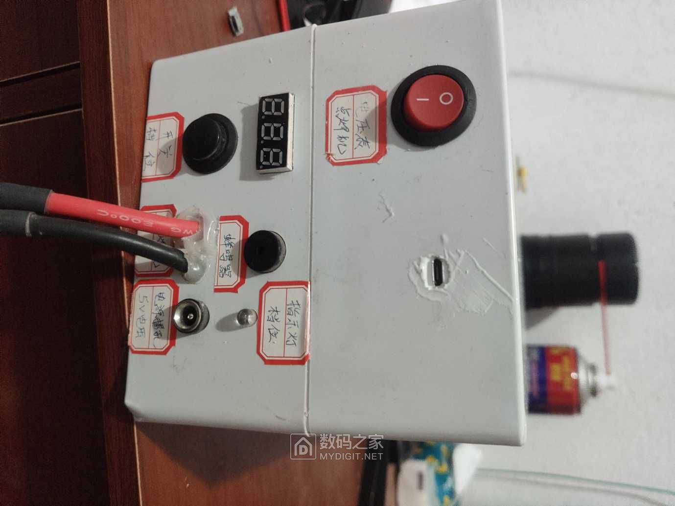

点焊机太像个板砖了,好在并不需要随身移动,为了省钱也是没办法的

发表于 2022-4-9 20:22:50 | 显示全部楼层
看着不错 电池多少钱买的 拆机的吧
发表于 2022-4-9 20:25:02 | 显示全部楼层
只要内阻容量够,拆机不拆机没什么区别
 楼主| 发表于 2022-4-9 20:46:41 来自手机浏览器 | 显示全部楼层
tx66037328 发表于 2022-4-9 20:22
看着不错 电池多少钱买的 拆机的吧
一个六块多,当然是拆机的,全新的就假的没谱了

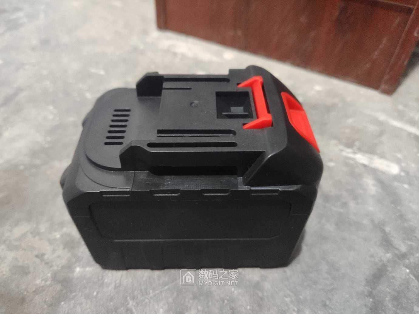

发表于 2022-4-9 21:36:10 | 显示全部楼层
牧田的电池包
 楼主| 发表于 2022-4-9 22:02:26 来自手机浏览器 | 显示全部楼层
wtoo 发表于 2022-4-9 21:36
牧田的电池包
机器都是牧田口的,肯定得牧田电池盒了

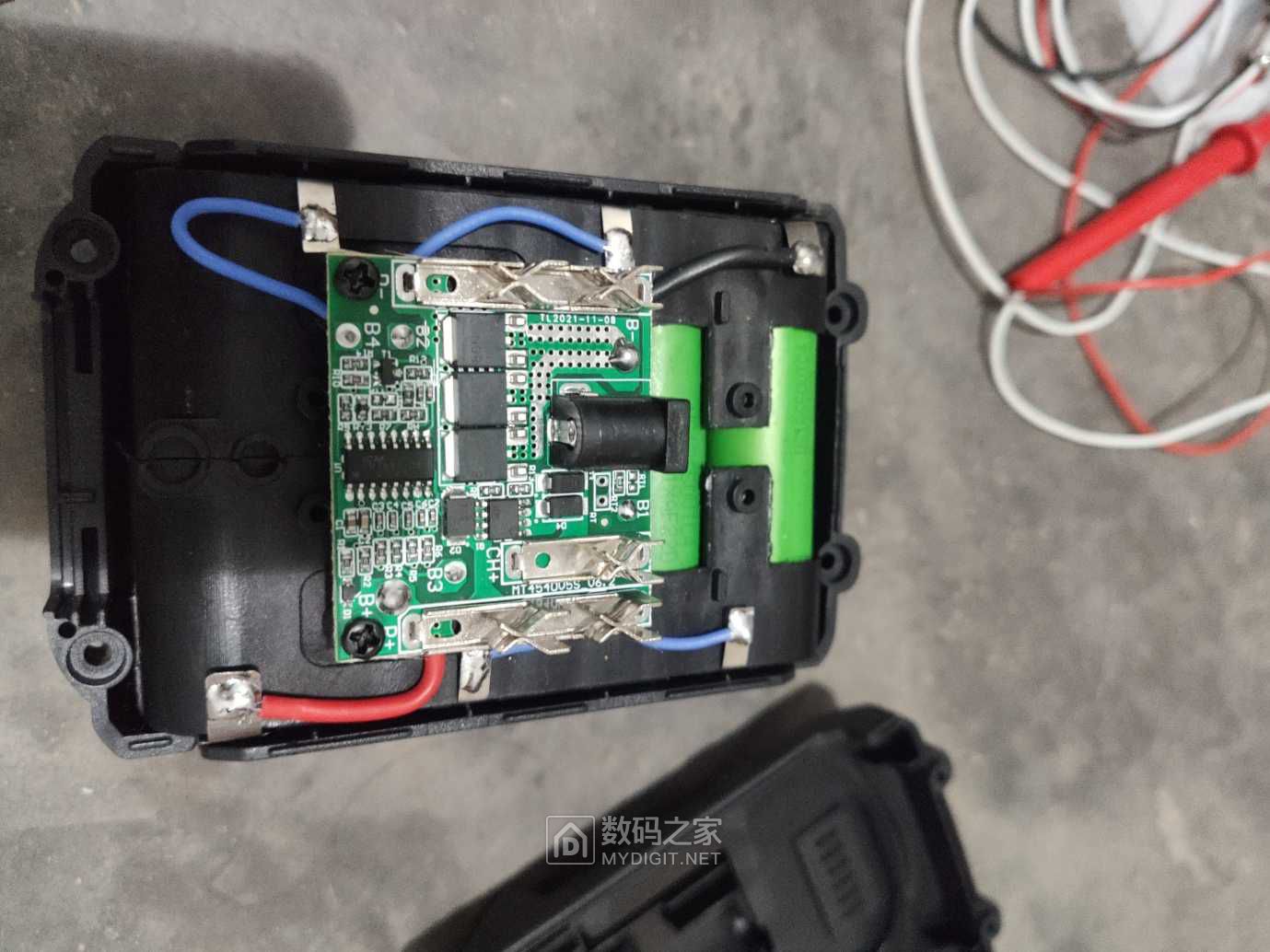

发表于 2022-4-10 06:58:39 | 显示全部楼层
保护板有没有更好的?这种感觉充电不咋样
 楼主| 发表于 2022-4-10 07:00:09 来自手机浏览器 | 显示全部楼层
数码家园 发表于 2022-4-10 06:58
保护板有没有更好的?这种感觉充电不咋样
已经是最高配,反正我买不到更好的,充电慢,也跟充电器有关系

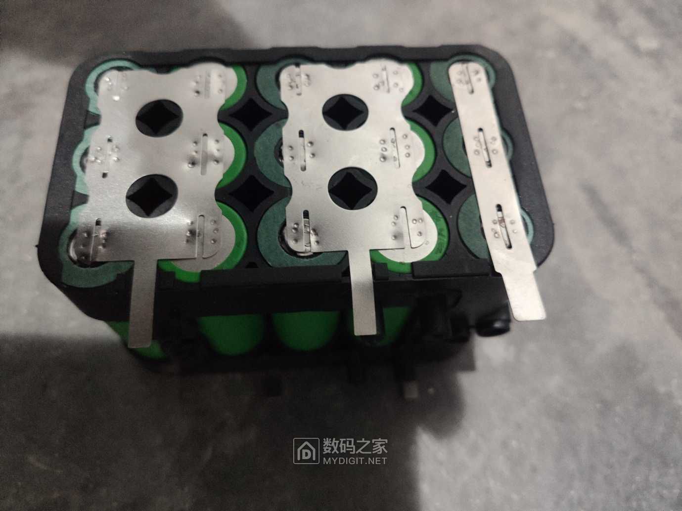

发表于 2022-4-10 08:07:09 | 显示全部楼层
点焊效果不错!焦而不糊
 楼主| 发表于 2022-4-10 08:31:20 来自手机浏览器 | 显示全部楼层
chenq525 发表于 2022-4-10 08:07
点焊效果不错!焦而不糊
这是夸呢还是损呢
发表于 2022-4-10 08:36:28 | 显示全部楼层
必须是夸另外看你用的点焊镍片,像是厂家的成品,是电池壳给配套的吗?
发表于 2022-4-10 09:00:00 | 显示全部楼层
chenq525 发表于 2022-4-10 08:36
必须是夸另外看你用的点焊镍片,像是厂家的成品,是电池壳给配套的吗? ...
必须的,我买的大艺款壳套装就包含保护板镍片这些东东,只需要加上电池就能组装出成品!

发表于 2022-4-10 09:09:31 | 显示全部楼层
做得挺像回事儿。这二手电池效果咋样?靠谱么?

 楼主| 发表于 2022-4-10 13:20:10 来自手机浏览器 | 显示全部楼层
是的,一套
 楼主| 发表于 2022-4-10 13:20:52 来自手机浏览器 | 显示全部楼层
挺好的,比某些新的靠谱
