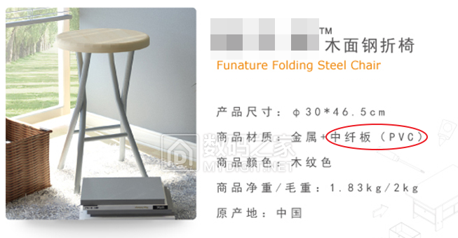

目前想对付这个椅脚:
那俩横档,铁的。左右插进去约5mm,外边一个焊点。陆续有松动,脱离。坐不稳了。AB胶啥的对付不了,接触面太小。

发表于 2022-4-11 13:51:17 | 显示全部楼层
淘宝上买个喷枪,买点低温铜钎焊条应该就可以搞定了吧

 楼主| 发表于 2022-4-11 14:05:11 | 显示全部楼层
焊,意思是本体也得融化一部分。喷枪我有啊。只融化焊条,所以我称之为“胶”。
发表于 2022-4-11 14:06:20 | 显示全部楼层
焊那种薄钢管,最好还是二保焊

发表于 2022-4-11 14:19:24 | 显示全部楼层
钻孔用螺丝固定不比电焊强?
发表于 2022-4-11 14:29:54 | 显示全部楼层
低温铝焊条、银铝焊条等,钎焊法可以很好的焊接
 楼主| 发表于 2022-4-11 14:44:22 | 显示全部楼层
l0577 发表于 2022-4-11 14:19
钻孔用螺丝固定不比电焊强?
进去才5mm,不容易开孔。

发表于 2022-4-11 15:36:27 | 显示全部楼层
newkit 发表于 2022-4-11 14:44
进去才5mm,不容易开孔。
拉出来,嵌入木塞,垂直方向开孔,最好用与横条一样长的木条,右右两头用木螺丝固定

发表于 2022-4-11 21:21:36 | 显示全部楼层
l0577 发表于 2022-4-11 15:36
拉出来,嵌入木塞,垂直方向开孔,最好用与横条一样长的木条,右右两头用木螺丝固定 ...
那小细管能穿多粗的木条?凳子又不是静止的置物架,坐上人摇晃时那地方受力可不小,木条端面拧上木螺丝分分钟会松脱。既然都打眼拧木螺丝了,何不干脆穿入一根细钢筋然后两头铆上它,就像这把凳子的折叠转轴那个样。
发表于 2022-4-11 22:07:42 | 显示全部楼层
首先,盐水焊机非常不靠谱
然后你这个活的话一般电焊机干不了,一戳一个洞,得用氩弧焊机或者那种所谓的冷焊机
用气焊的当然可以,喷枪得换,要那种两个以上调节阀的
发表于 2022-4-11 22:11:23 | 显示全部楼层
bfantasy 发表于 2022-4-11 17:25
不一定吧,焊条融化也可以是焊接吧。焊锡焊接,基材也不融化。应该和焊接类型有关系吧。 ...
这就叫钎焊
