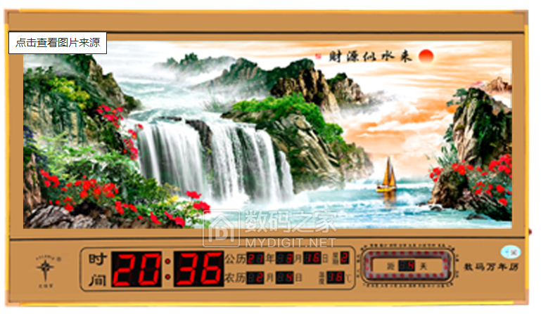

如下图大概款式,时间走得很快(是不是里面有32。768K 晶振老化?换一个就好?),调时间的按键也没作用(应该是按键内阻变了,换按键)
还没拆开,是不是这个思路?

手上的电子钟换了32.768K 晶振后,稍微准了点,一天误差5秒左右,比以前一天误差8秒稍好点!
发表于 2022-4-13 11:48:44 | 显示全部楼层
晶振以及据说晶振并联的电容,
有说用双绞线待可调电容,长短微调

把晶振换成RX8025芯片

可以试试RX8025T,一个神奇的片子

晶振旁边还有补偿电容

这玩意太费电,如果钟时是用50hz周波分频得到的话就没得改。

不一定是晶振老化,补偿电容失效也会如此。先拆开看看情况需要换些什么东西,即便想修也先将备件准备好。
发表于 2022-4-13 13:38:37 | 显示全部楼层
显示灯是个耗电大户,可以关掉,就是一个节能灯,你说的都对,拆开换上去,注意是那种长短大小的微动开关,晶振微调,主要是温度影响频率,一年需要调一次

这个坚决支持下,可以达到一个月几秒之内

请问我换的8025XT还不如原来的晶振准,这是咋回事?

一般是晶振和电容问题
