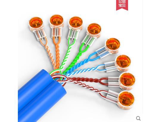

poe供电,也就50米左右,拉线麻烦,就延长用下,看看,师傅直接用像电线那样拼接,结果能供电,但端口起不来。
用了这种,也不行啊
发表于 2022-4-14 11:14:23 | 显示全部楼层
看你网线的质量了,全铜线50m松松的
发表于 2022-4-14 11:31:37 | 显示全部楼层
延长50米没问题 但是要看你现在的线多少米啊   poe稳定的是100米内  什么设备 要求高就加装一个poe交换机  要求不高就加个级联
发表于 2022-4-14 11:34:13 | 显示全部楼层
为什么不买个压线钳自己压,我觉得没多大区别,个人千兆够了
发表于 2022-4-14 14:03:35 | 显示全部楼层
实在不行,中间再加一路POE交换机。
发表于 2022-4-14 21:02:41 | 显示全部楼层
末端电压是不是太低了。
发表于 2022-4-15 08:55:18 | 显示全部楼层
这个k2接线子,或者焊接,再不行可能你poe交换机有问题,或者两端网络接口氧化了。
发表于 2022-4-18 16:08:37 | 显示全部楼层
楼主发的直连接头,短距离可以用,20米我用成功过。 50米用的失败了。
发表于 2022-4-18 20:13:32 | 显示全部楼层
50米还是用线直接拉吧,也方便。
