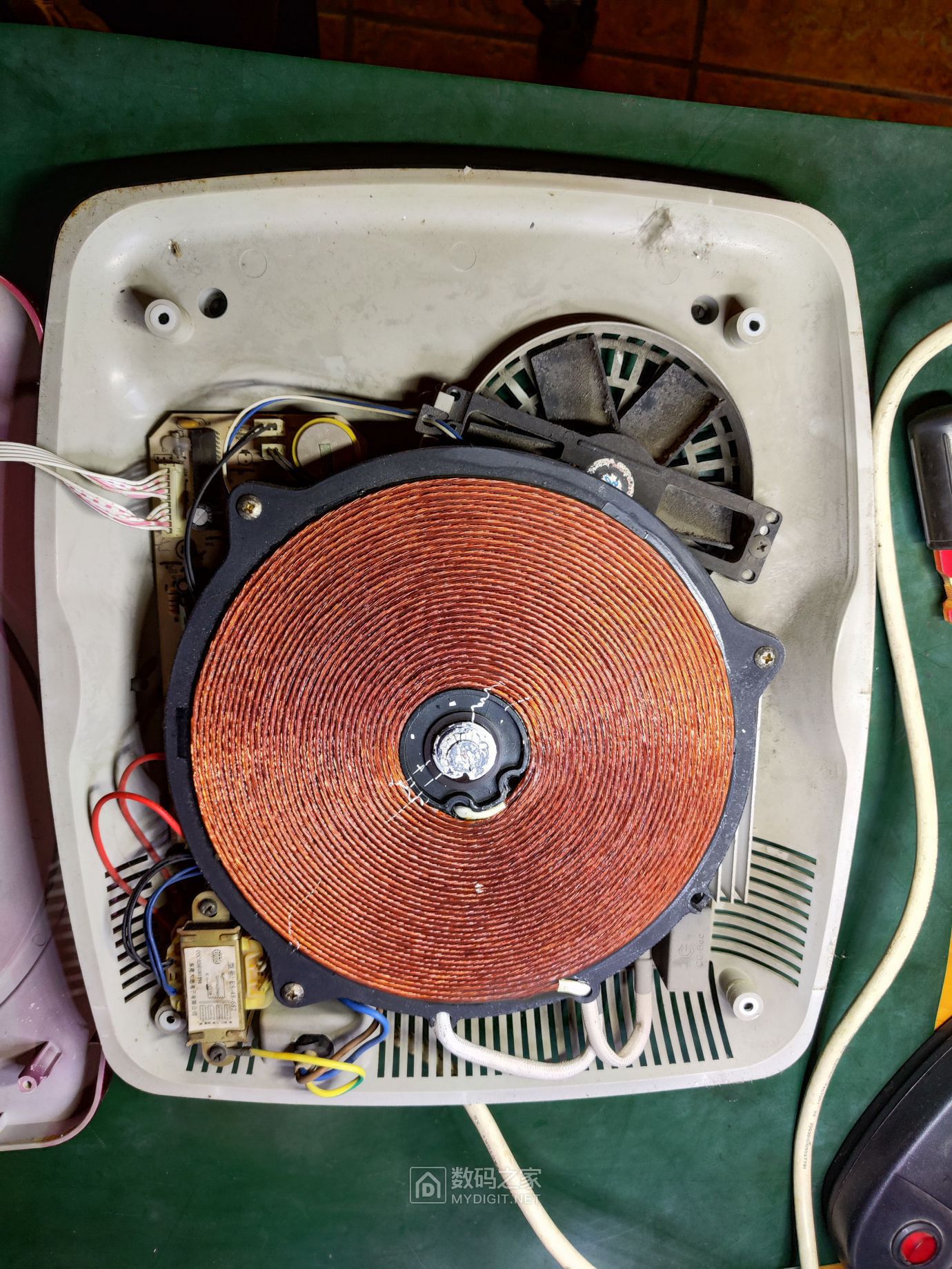

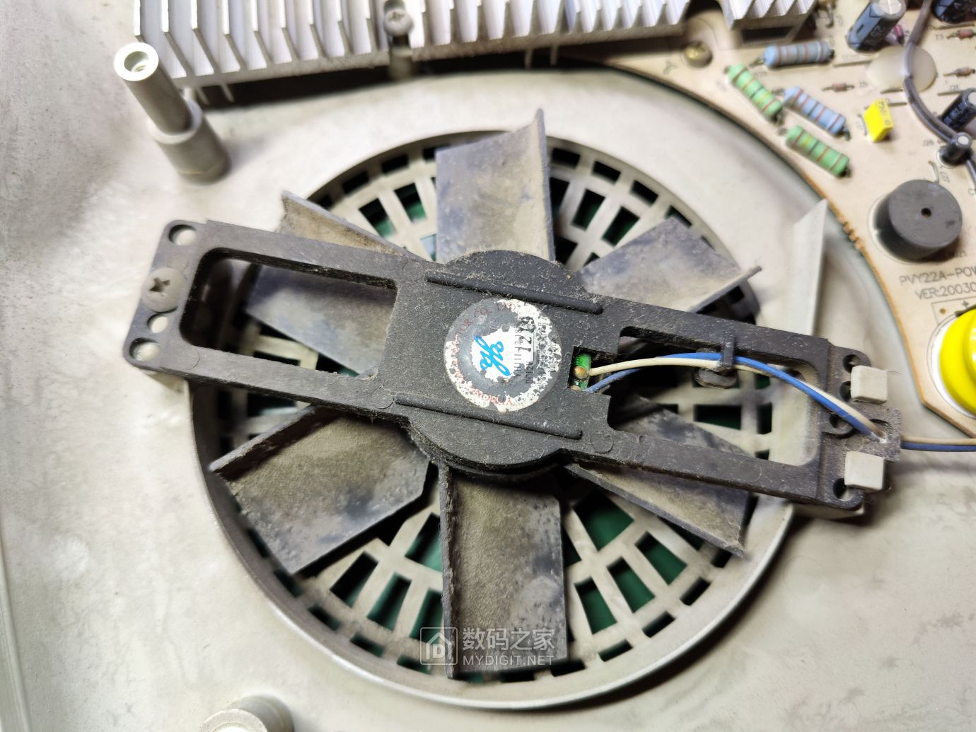

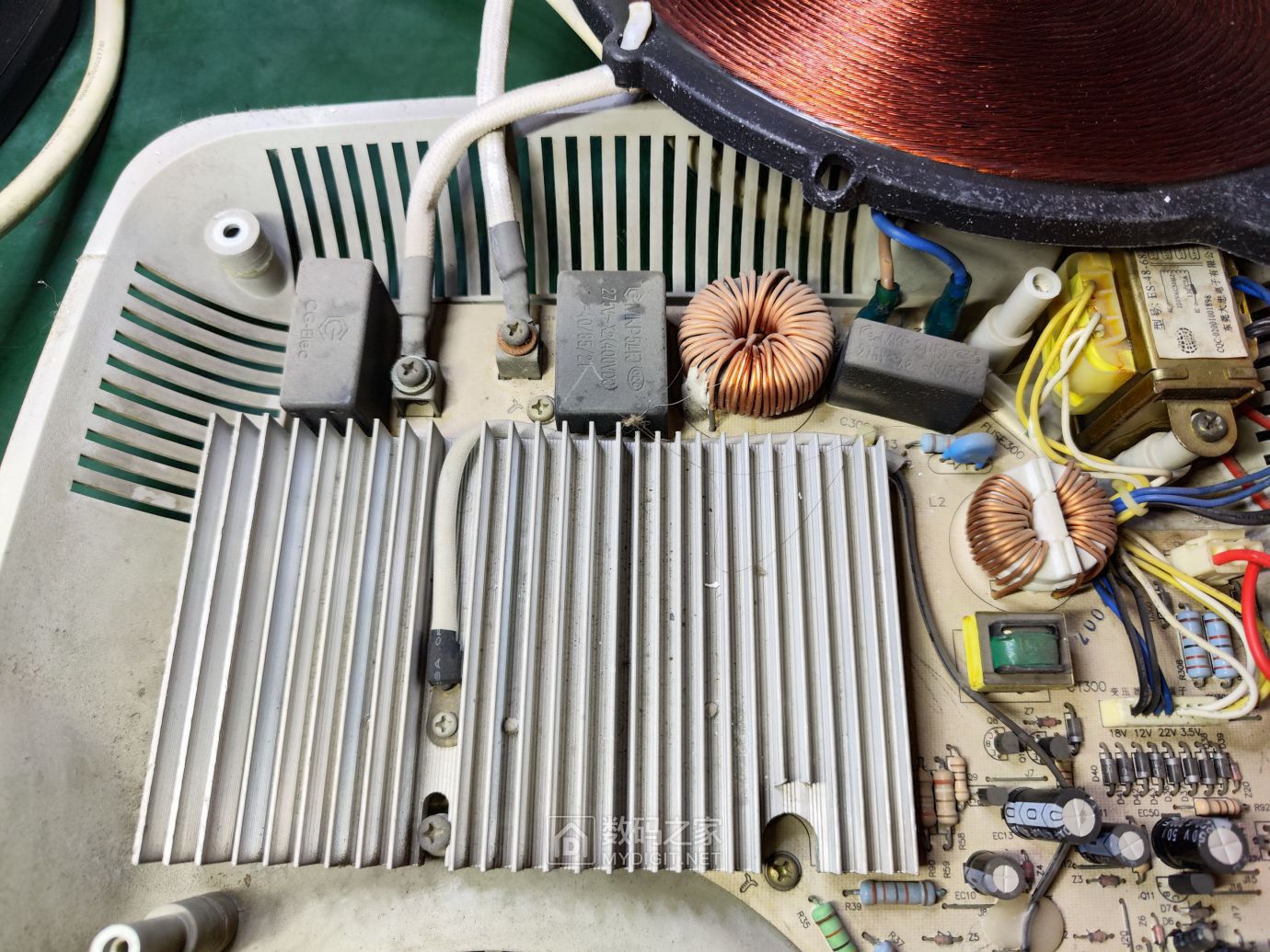

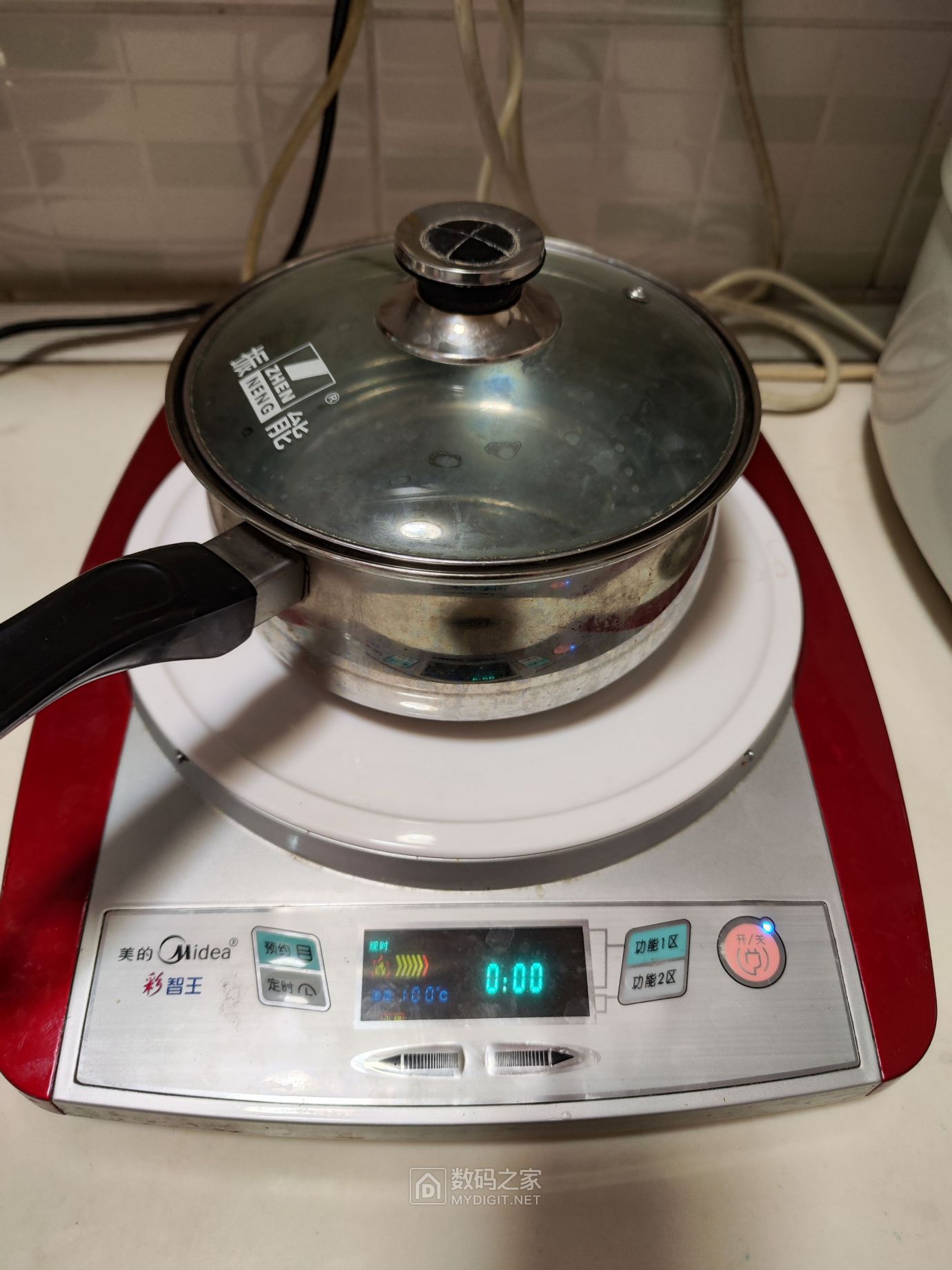

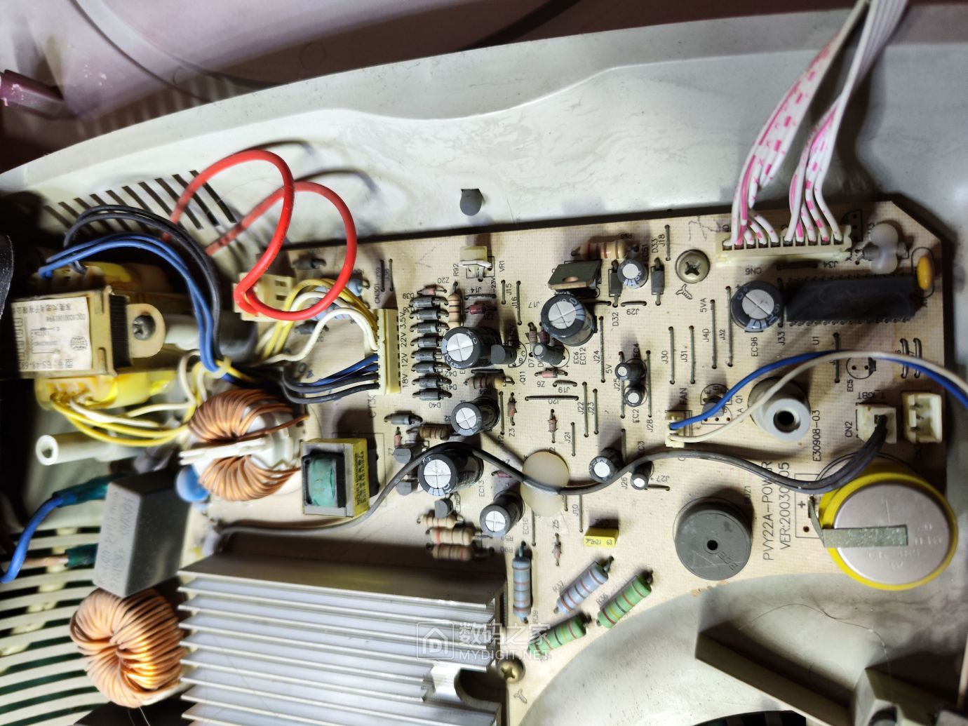

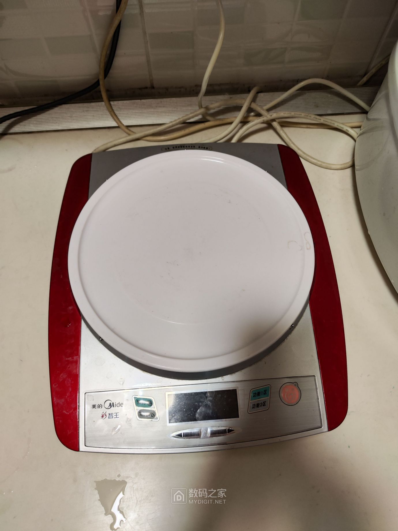

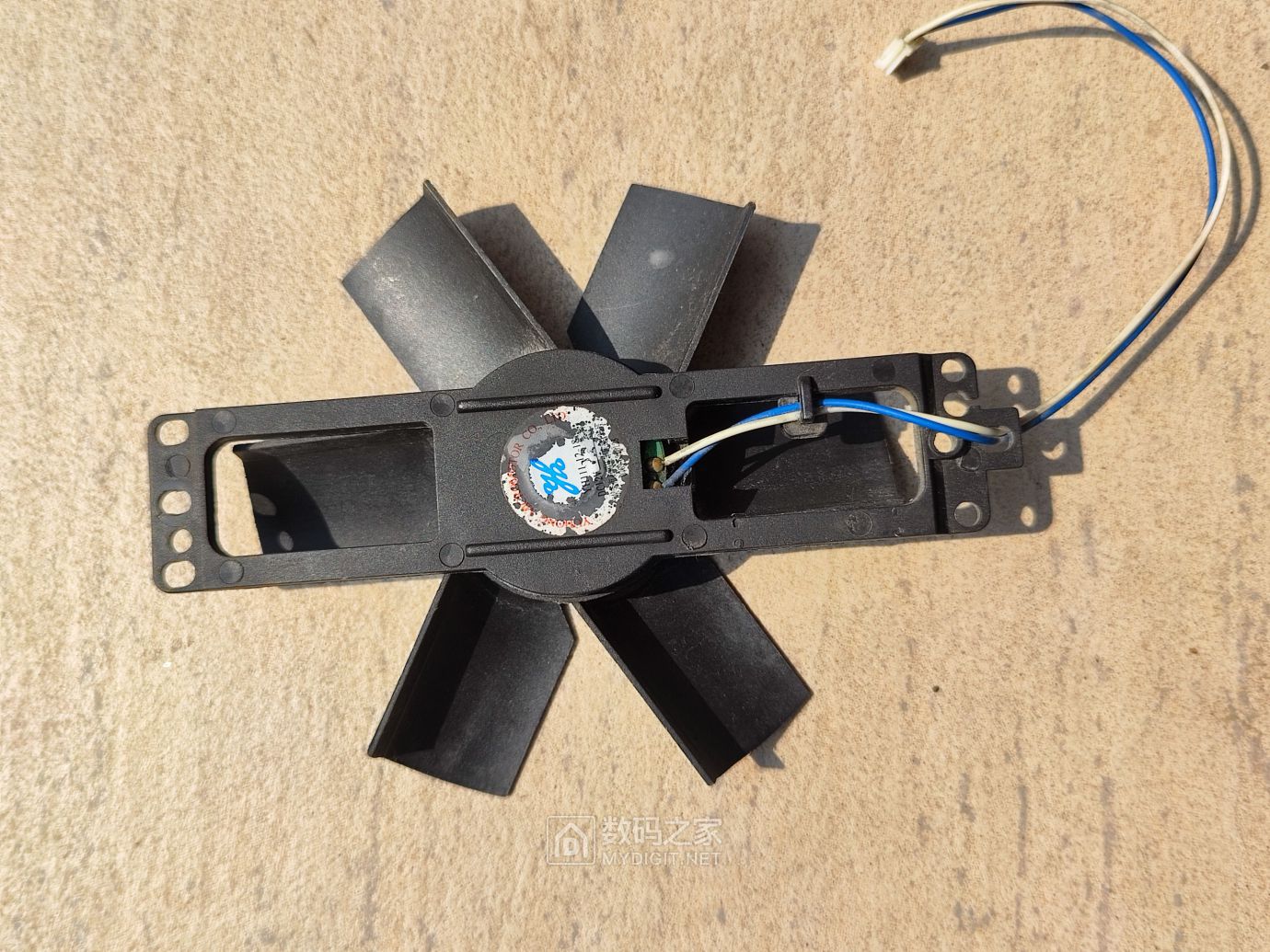

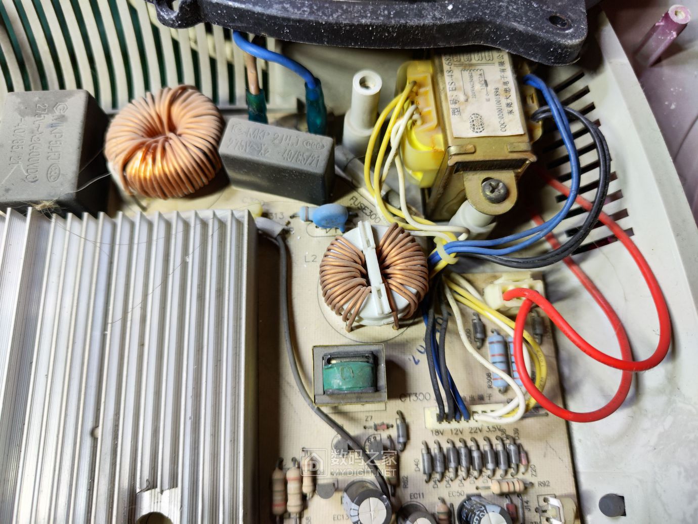

使用多年的美的电磁炉在使用过程中出现不能加热的情况,立即断电维修,以免故障扩大;故障时听到冷却风扇咕咕的响,不是那种顺畅的转到声音,估计就是风扇问题,拆开看看。

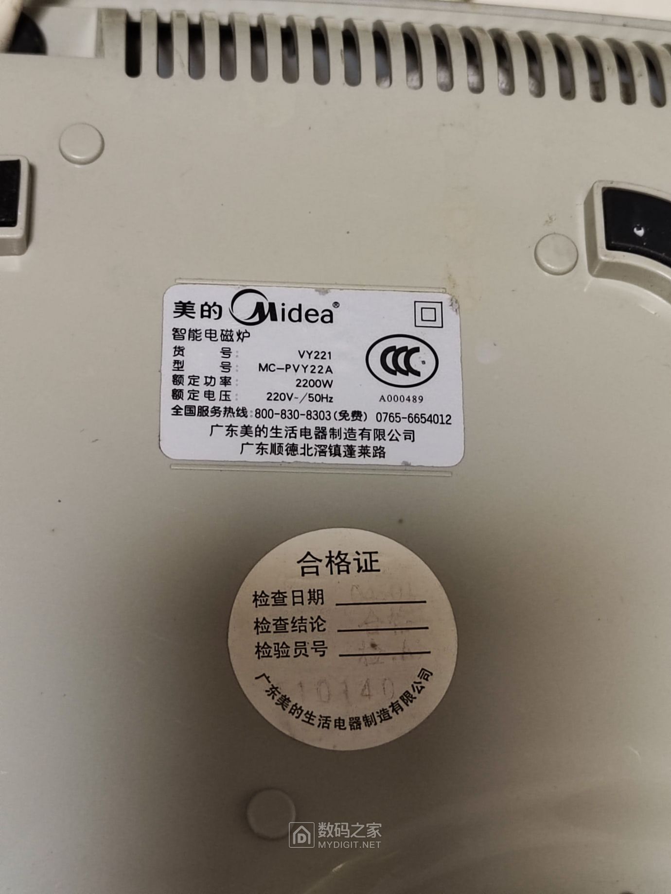

2004年4月生产的
按键和显示部分

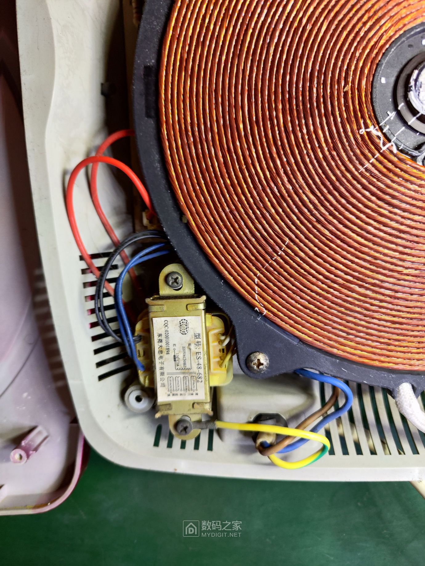

电源使用的是变压器
百分百的铜线圈
接下页:

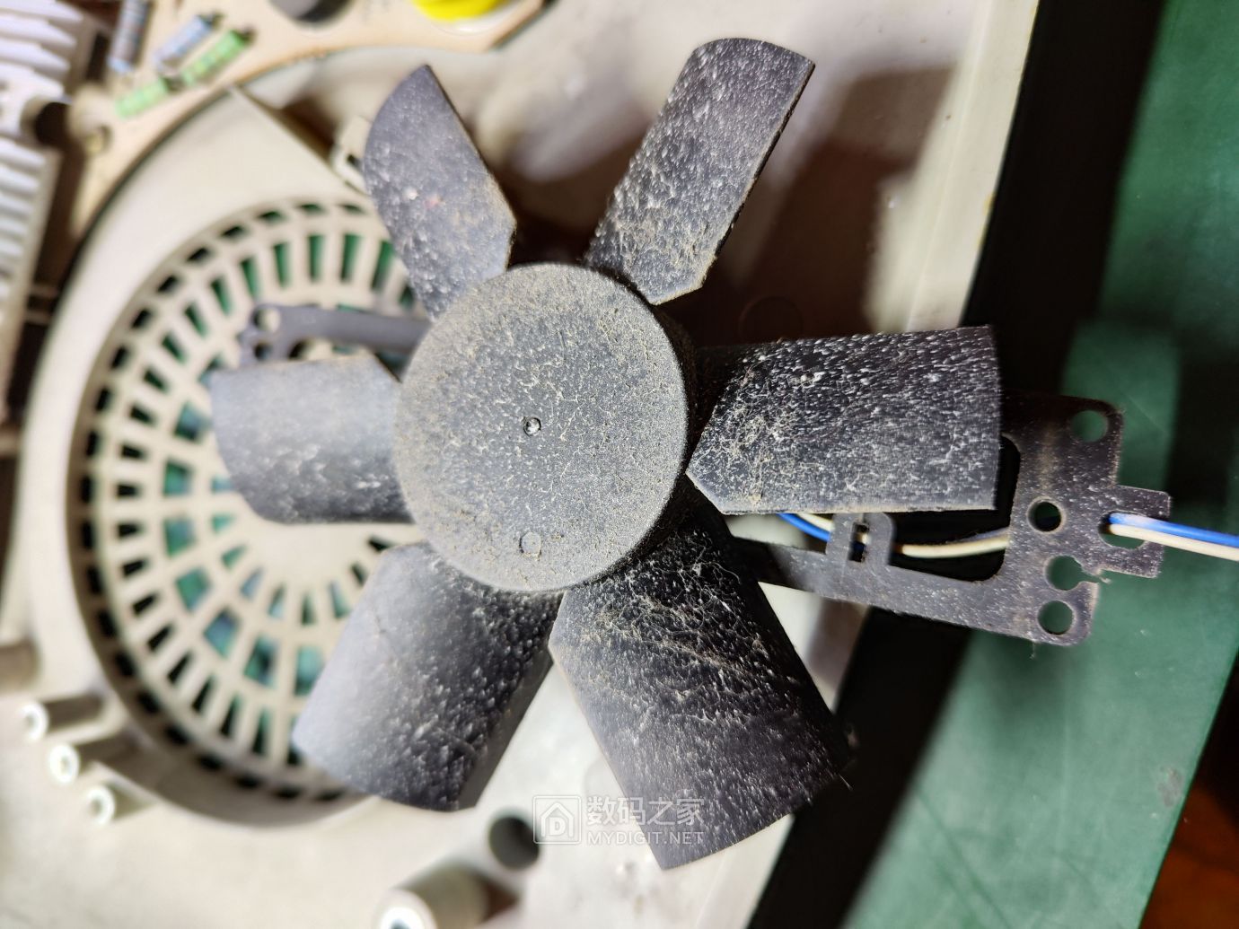

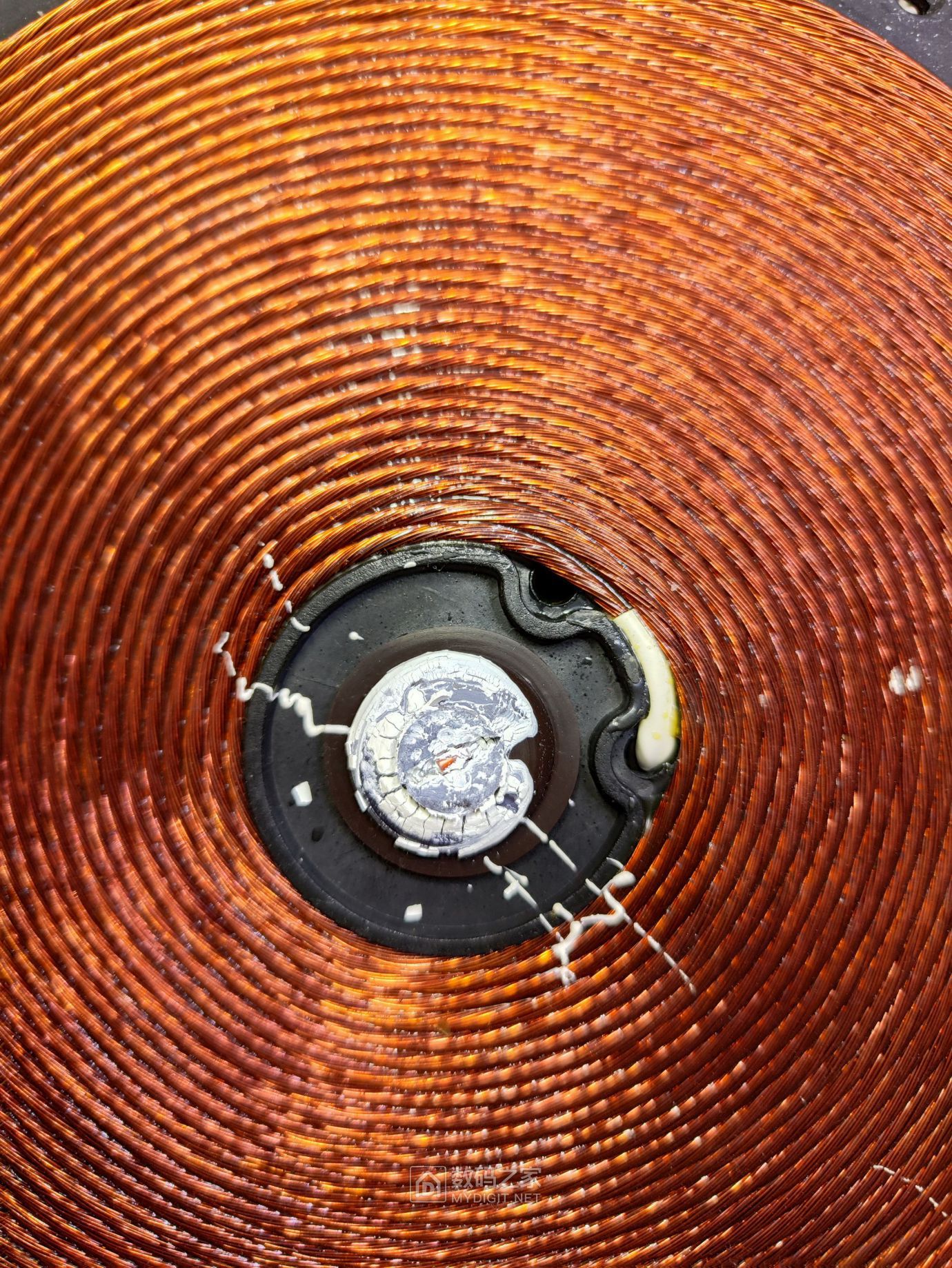

 楼主| 发表于 2022-4-16 20:11:25 | 显示全部楼层

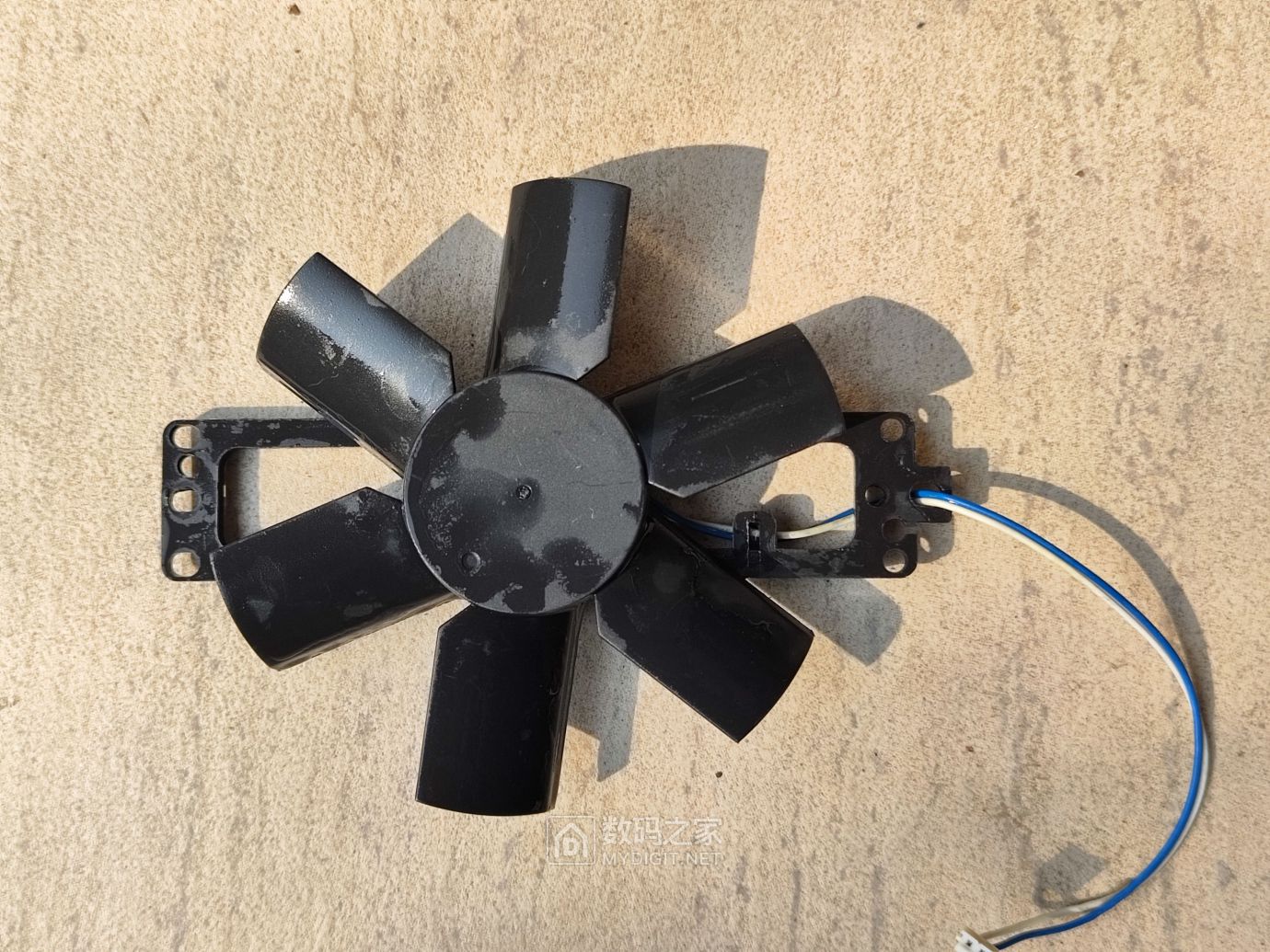

接上页:
风扇灰尘很多
用水小心的洗了一下,防止水进入电机内部

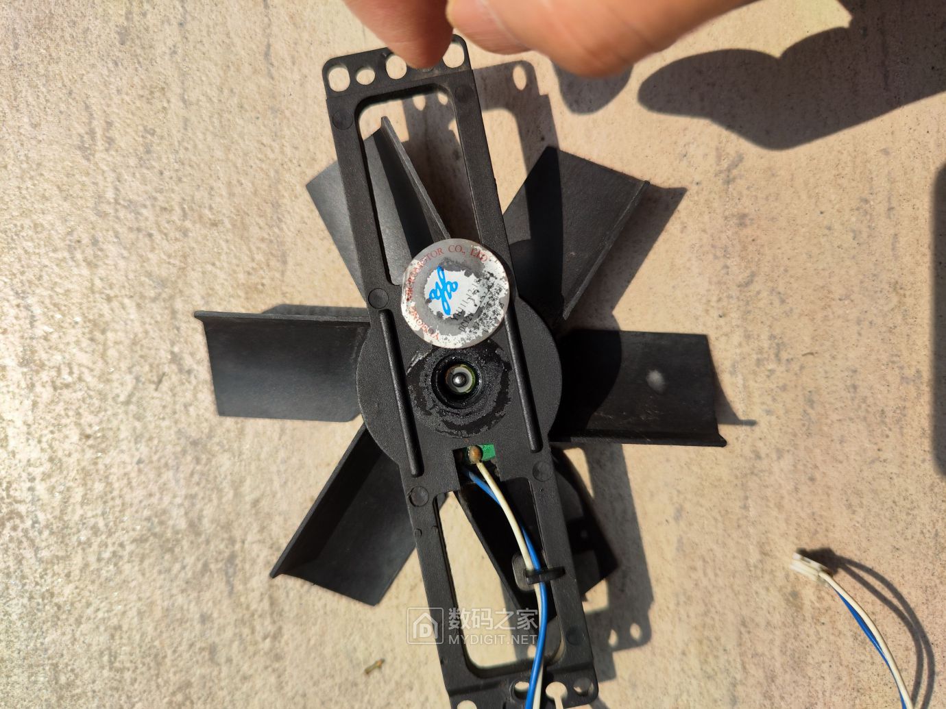

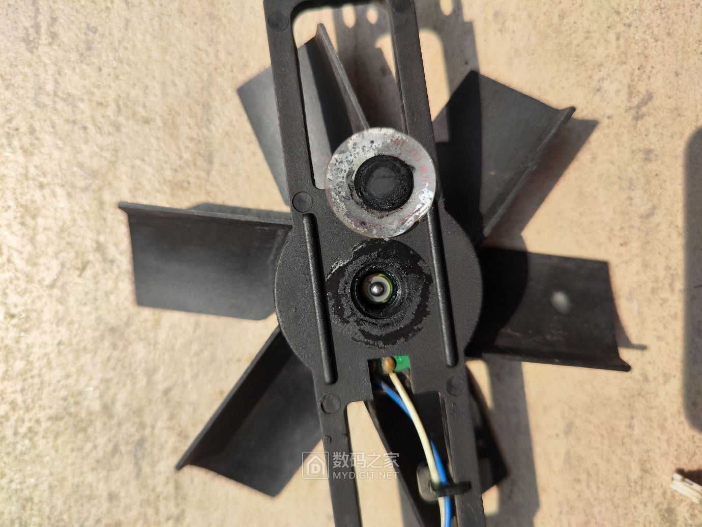

打开商标帖

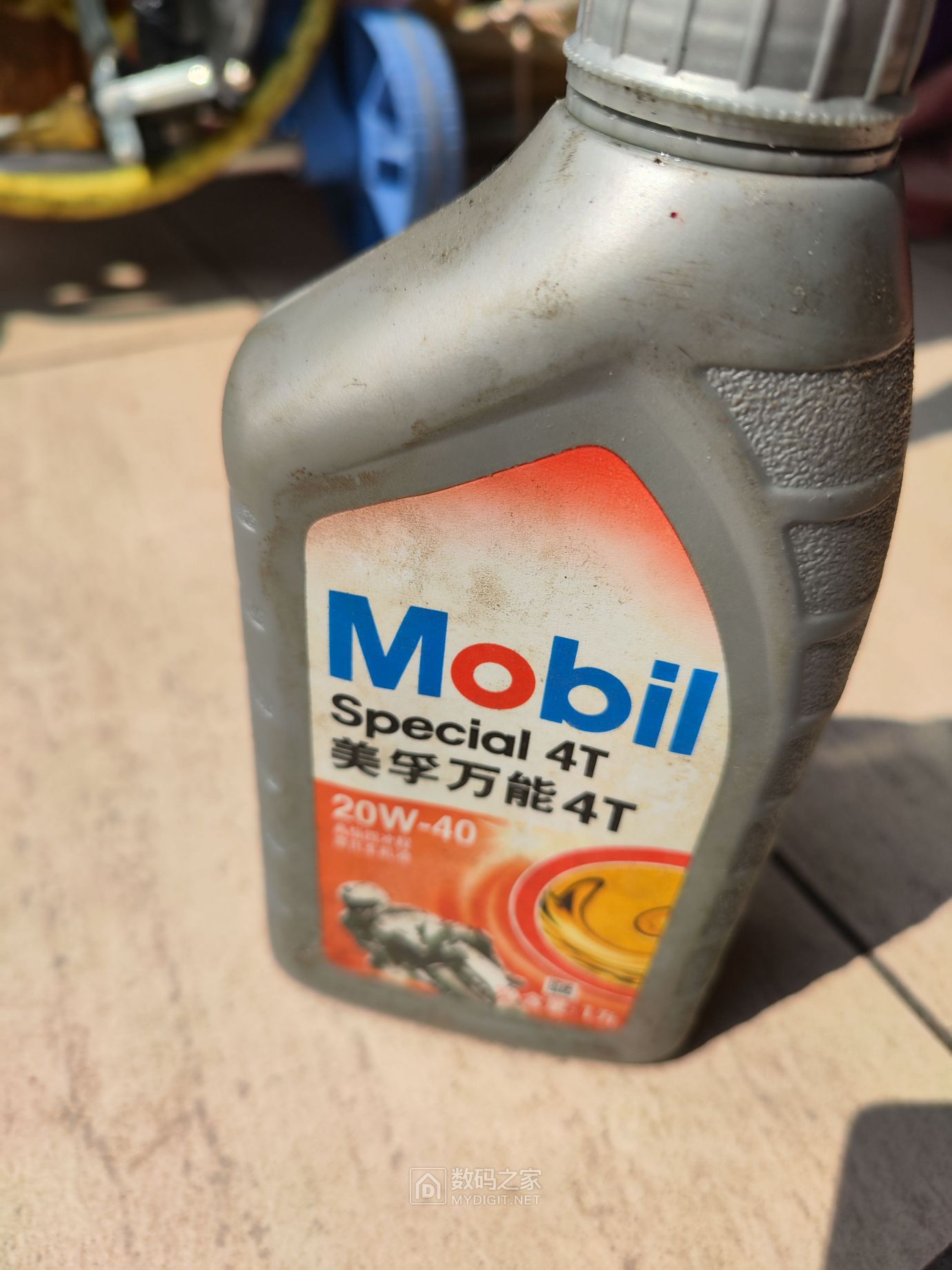

找到机油
将油加入这个地方,还原装机
开机正常

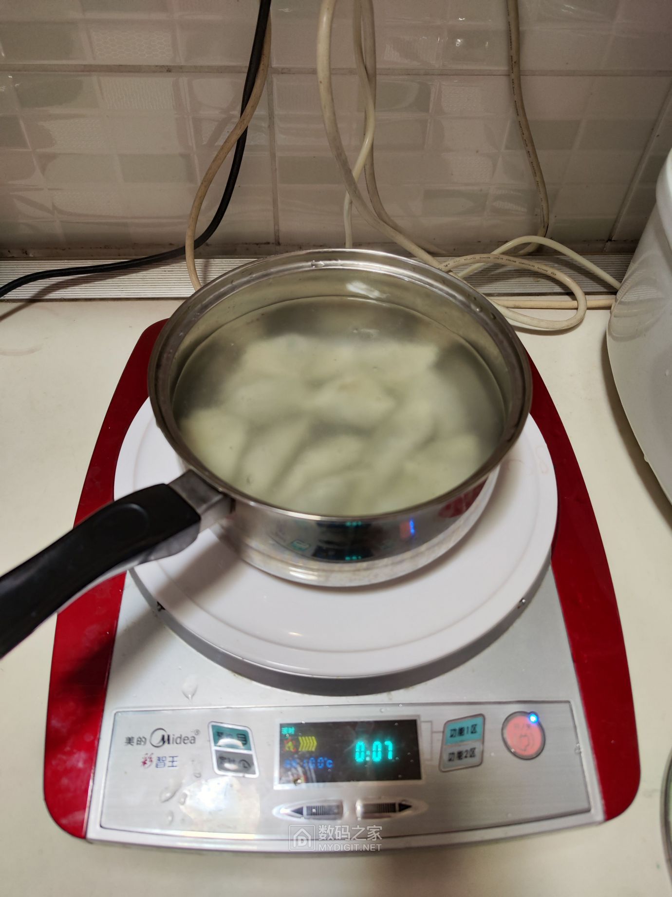

又可以愉快地煮饺子了
总结:  出现故障时听到电机咕咕的声音,初步判断就是电机时间太长缺油了,加入润滑油后就行了。

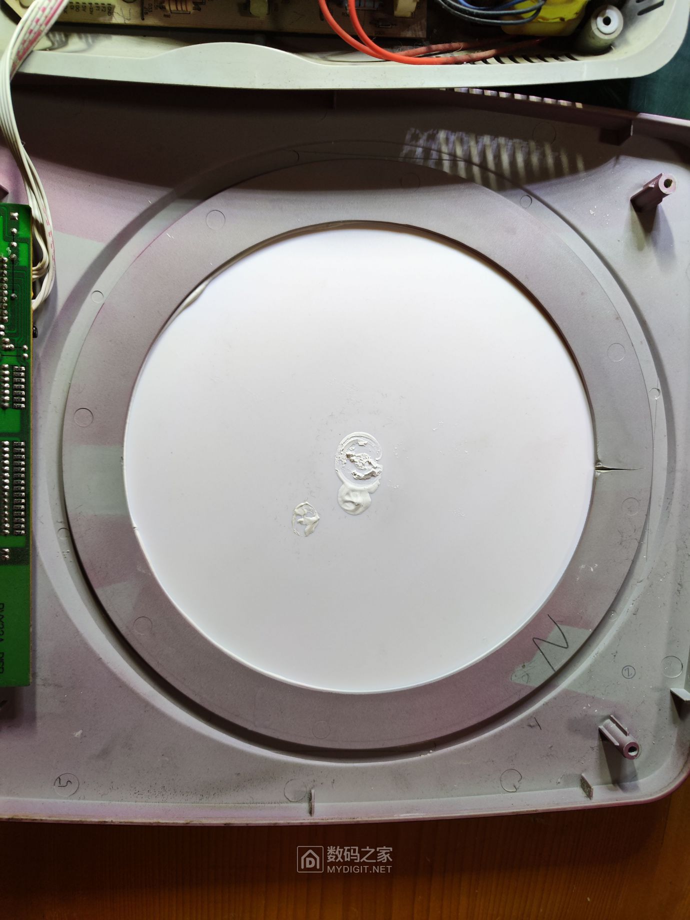

发表于 2022-4-16 20:46:29 | 显示全部楼层
日本制造的陶瓷面板

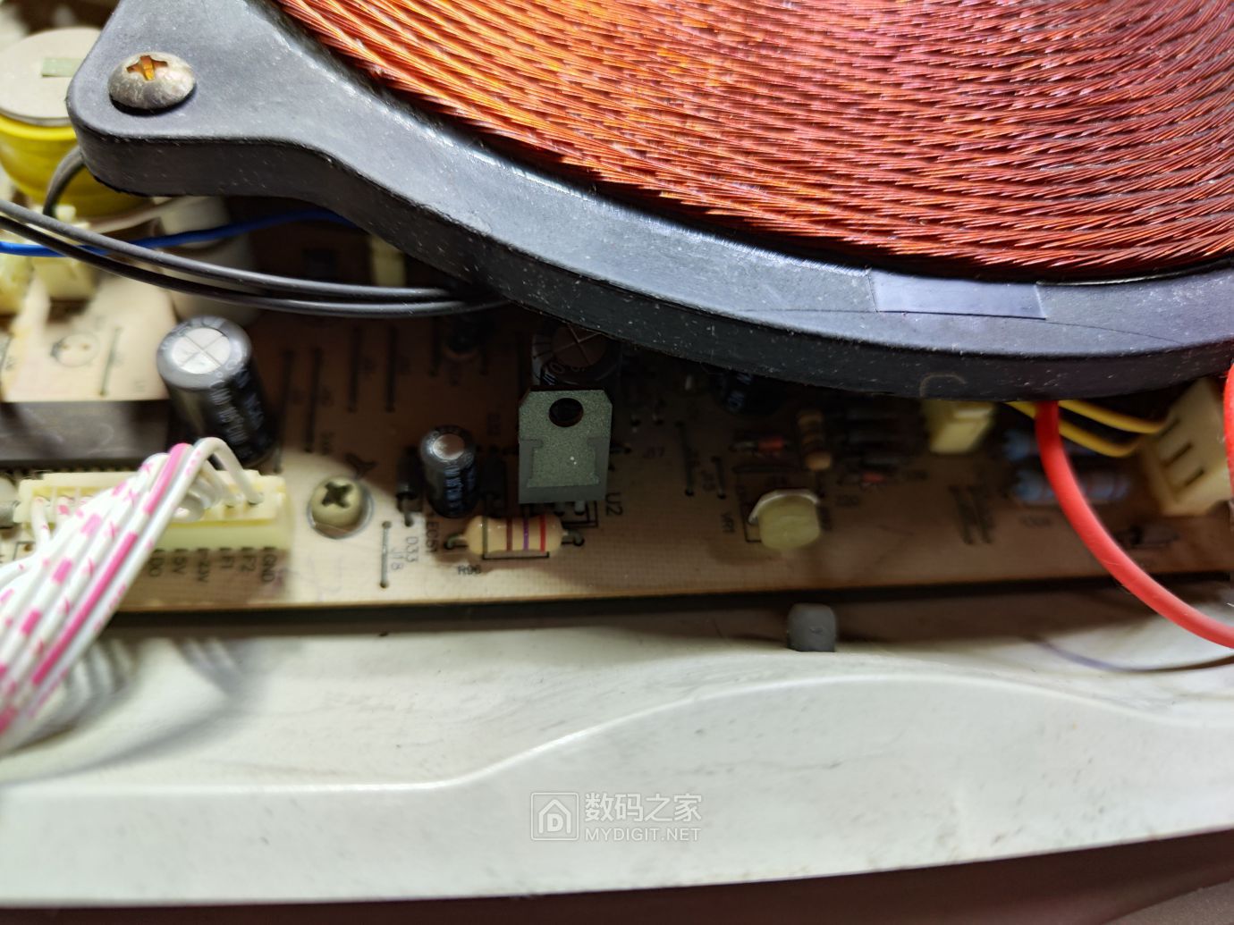

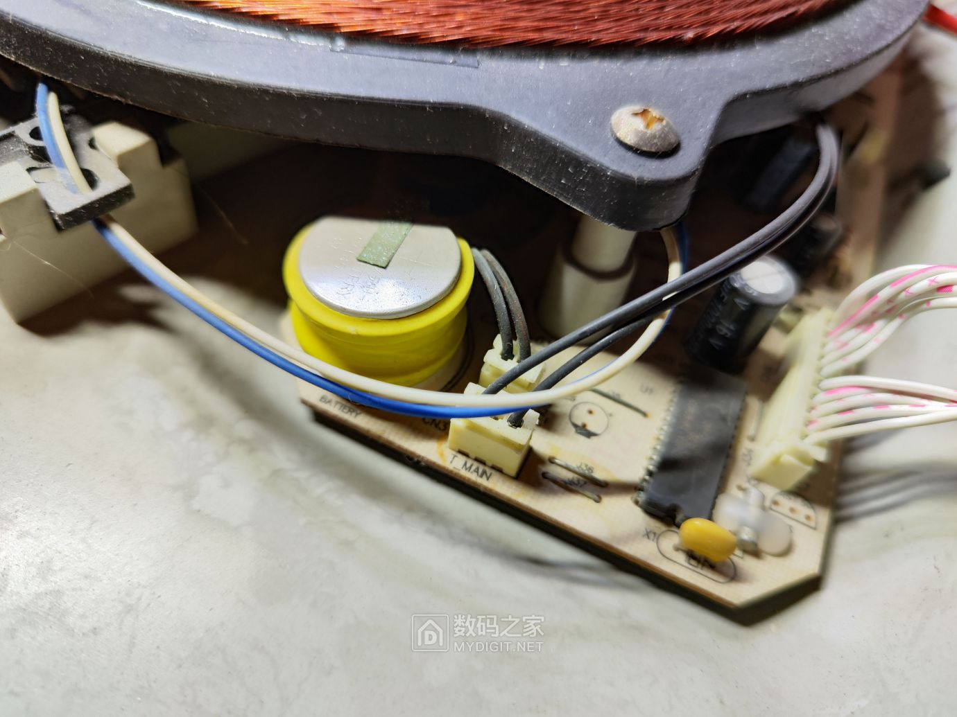

发表于 2022-4-16 21:18:32 | 显示全部楼层
好奇那个4V的电池有什么用
参与人数 1家元 +6 收起 理由
coolheat + 6 电磁炉带预约功能,用来保存时间的.
发表于 2022-4-16 21:45:46 来自手机浏览器 | 显示全部楼层
键盘是不是铜的?
参与人数 1家元 +6 收起 理由
coolheat + 6 是一般的按钮开关,不是铜的

发表于 2022-4-16 22:23:57 来自手机浏览器 | 显示全部楼层
我不信是铜线圈,把那个大电感刮一下,也许有惊喜
参与人数 1家元 +6 收起 理由
coolheat + 6 确实是铜的

发表于 2022-4-17 04:05:34 | 显示全部楼层
电磁炉里用火牛会不会有点不妥....?
参与人数 1家元 +6 收起 理由
coolheat + 6 歡迎探討

发表于 2022-4-17 08:49:29 来自手机浏览器 | 显示全部楼层
2270995274 发表于 2022-4-17 04:05
电磁炉里用火牛会不会有点不妥....?
以前的都这样

发表于 2022-4-17 10:05:02 | 显示全部楼层
感谢分享  原来都是拆了摸黄油 后来拆的翻车了  搞碎了  还是直接加油安心
参与人数 1家元 +6 收起 理由
coolheat + 6 歡迎探討
发表于 2022-4-17 12:39:12 | 显示全部楼层
哎!一小时前刚把12V锂电充电器风扇拆开加了油!我是把塑料卡簧拆掉拔出叶片加的2#润滑脂。加机油用的时间太短了!
