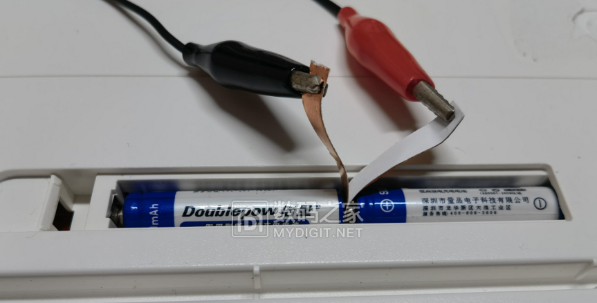

说起这款DC108键盘,可能接触的人不多,他是IKBC成立10周年的作品,笔者选购的是红轴键盘,可以兼顾文字输入和闲暇游戏。使用已经有2年有余,但在使用过程中,一直有个疑问,那就是有些时候可以正常使用一个月,有些时候一周电池就没电了。

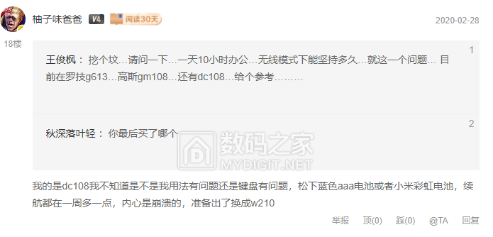

在网上找了找,貌似其他人也有遇到这个情况。
一开始一直没注意这个问题,键盘内置2节7#电池,于是买了4节900ma的充电电池换着使用,但依然会出现一个礼拜就没电的情况,而且过放严重损毁了充电电池。
正好这段时间上海疫情封闭在家,于是打算测试下问题到底出在哪。
测试方法,铜箔隔断,串入FLUKE 15B+作为电流表

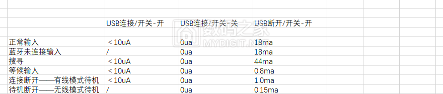

经过几种情况的测试,测得结果如下
可见此款键盘的电池开关,可以很好的保护电池意外放电,但是总是开开关这也太麻烦了;
此外,当选择无USB连接,采用电池供电下,也有两种情况,其中在蓝牙模式下待机耗电电流为0.12-0.15ma,
然而如果是在有线模式下待机(这个模式可以通过组合按键切换),则待机电流高达1ma;
然而这个键盘还有一个更可怕的地方

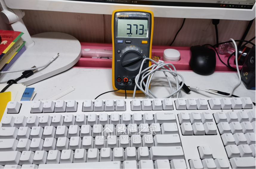

当USB有线模式下,电脑关机,电池开关开,此时,键盘会试图连接蓝牙,如果连不上,待机电流>3.5ma并保持这个电流,除非此时随便按键后电流恢复至标准有线待机1ma;
根据电池900ma计算,约10天,耗尽电池电量。
由此可见,此键盘存在节能上的bug;
使用建议:如果是usb使用,则不能放电池或电池开关关闭!
如果USB结合蓝牙使用,则在关机后,需要将键盘切换到蓝牙模式下待机或关闭电池开关!
如纯蓝牙使用,切勿切换至有线模式!
