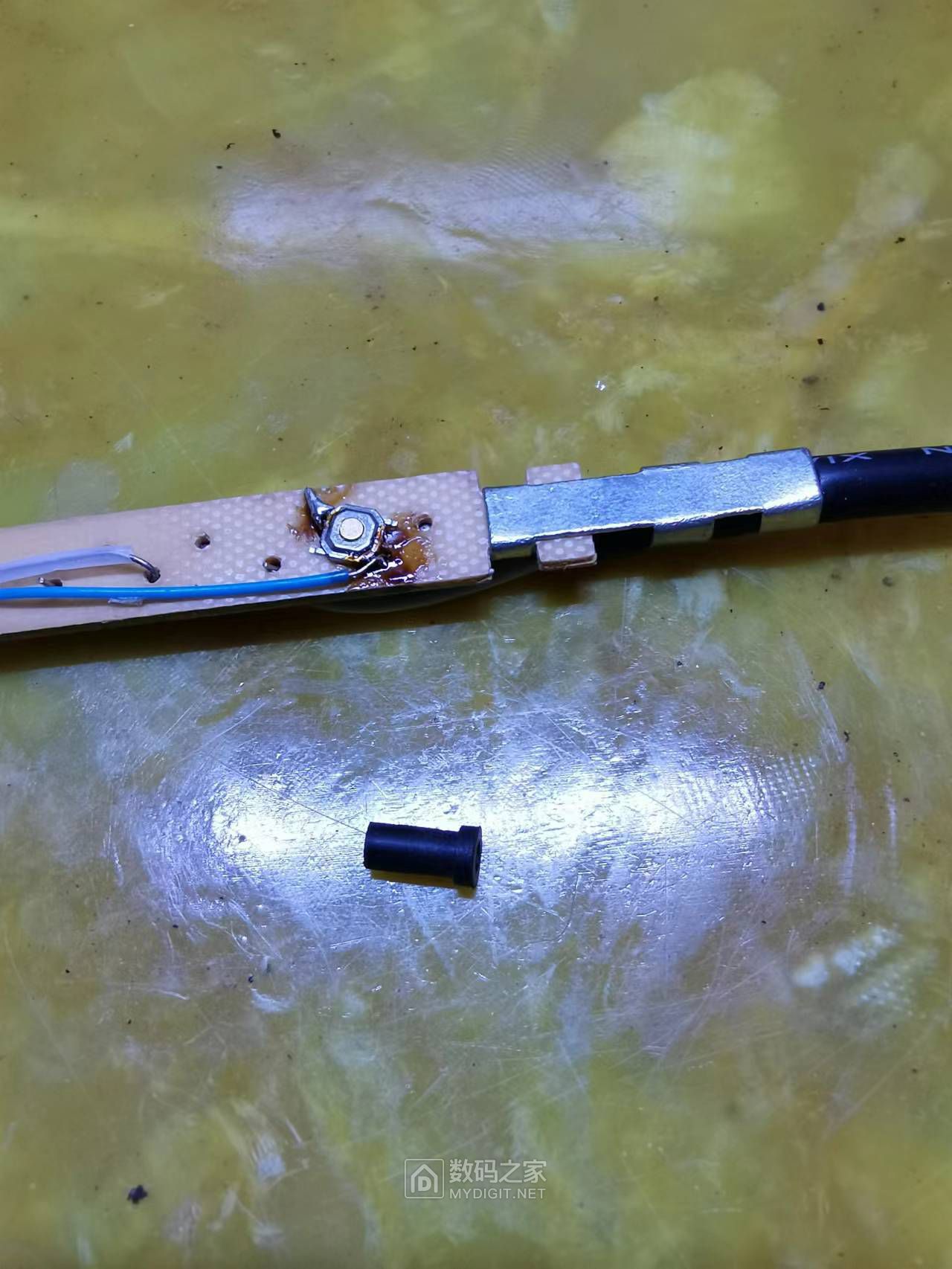

    本人在魔都因封城被困家中很久,实在无聊,正好家里两个焊台用了十来年,觉得越来越不顺手,感觉还没以前的20W内热式电烙铁顺手,就查找哪些焊台好用。本着要便宜好用原则,看中了几款,可惜封城,没法买,放弃。然后找资料改进自己原来的一台金达936,一台高迪952,找了很多资料,参考了很多方案,要改造就是要做板,每一种方案都是家中缺少一两样关键器件,最终还是全部放弃!    在查找资料的过程中,发现无论是原厂的焊台,还是各路高手做的改进版,都是用的负反馈或者PID类控制,采样的探头通常装在发热芯的顶端,基本测到的是发热芯的温度。实际测试中发现,发热芯达到温度到焊头尖端需要很长时间。我实际测试,952开机内部温度显示8秒已经达到270度,然后到能熔锡需要1分钟,焊头尖最后达到270度时需要3分钟(从开机开始算),我是用FG-100测焊头的温度。焊台无论调多少温度,没有以前20W内热式电烙铁那种,放在焊点上一两秒,松手,一个光洁漂亮的焊点形成这种感觉。看到有人用振动开关做休眠用,心里一动找出振动开关,但是想来想去无法做板限制了我的想法,在拆装外壳的过程中,使用的电动起子给了我一个想法,直接在手柄上装了一个开关,开关按下用来短路温度传感器,当传感器被短路时,焊台处于全功率状态,能够加速升温,松开开关,还是原电路控制温度,这样焊起来顺手多了,还能增加焊头寿命。

我看过资料内芯和焊接面的最大温差可达100多度,用PID的话根本不能实时控制。

高频烙铁的优势就是温度传感器直接顶到烙铁头上,温度反应更快

936的头子和发热芯之间的缝隙导致内外温度差不少
