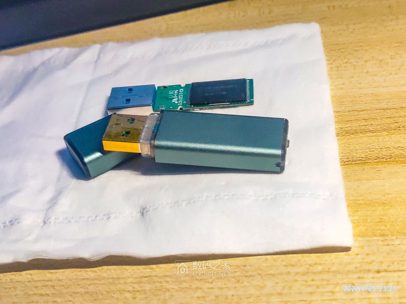

跟风做了一个G2的写保护U盘 ,主控3267AE,颗粒闪迪的15177-128G,貌似是闪迪版的0DFL,
电压跳线用默认的R43,SB8电阻未拆,SB4电阻未拆。
量产时需魔改dbf,超频采用默认的1F,暂时跑圈通过,稳定性有待后续测试。

发表于 2022-6-4 19:58:53 | 显示全部楼层
第一张图里好像不是3267的写保护板子啊,但感觉质量不错,是3267板子吗?什么地方可以买到呢?
登录/注册后可看大图
 楼主| 发表于 2022-6-4 22:58:02 | 显示全部楼层
旁边的板子是普通G2的板子,用来做参照物,来展示出本次主角G2写保护外壳的大小情况,就一单贴的3267板子,床脚翻出来的,不记得啥时候在哪买的了
