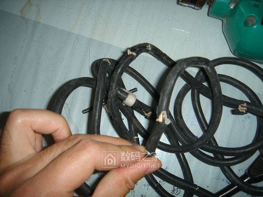

这是一个用了没有20年也有15年的电钻,记得是2000年左右,家里人去南京买回来的。用了这么久,没有什么故障,不过,自打有了一个博世的电池钻后,它用的频率久少多了,多数时候是在柜子里睡大觉
上海日立电动工具有限公司生产, 龙牌,型号是J1Z-SD06-6C
最大可装6.5mm钻头
这不,前几天要钻角钢,电池钻力不从心了,于是把它唤醒请了出来
但是,这线,都老化成什么样啦!
开裂的开裂,露铜的露铜,这真是太危险,必须加以修理
话说用了20年的电线了,老化也是正常的
跑去建材市场卖电动工具的地方,花了¥15大洋的重金买了一根电钻专用电源线

c-baojun 发表于 2022-4-29 15:48
换硅胶线好用,线软软的
硅胶线不适合用在电动工具上,不结实,电动工具需要耐拉扯,耐磨损,抗压,目前也就橡胶线合适
