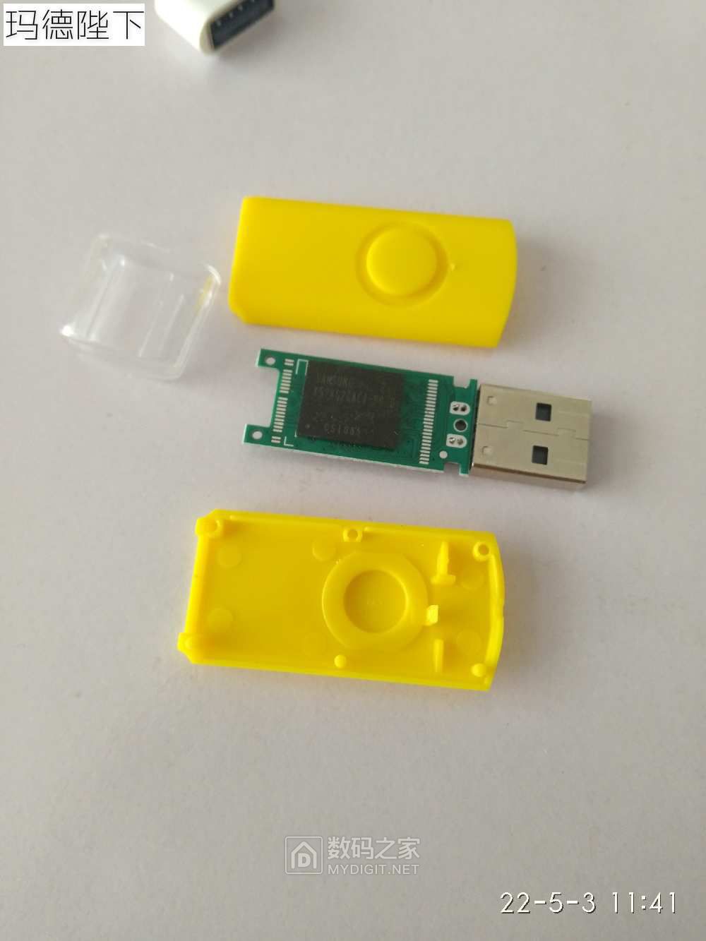

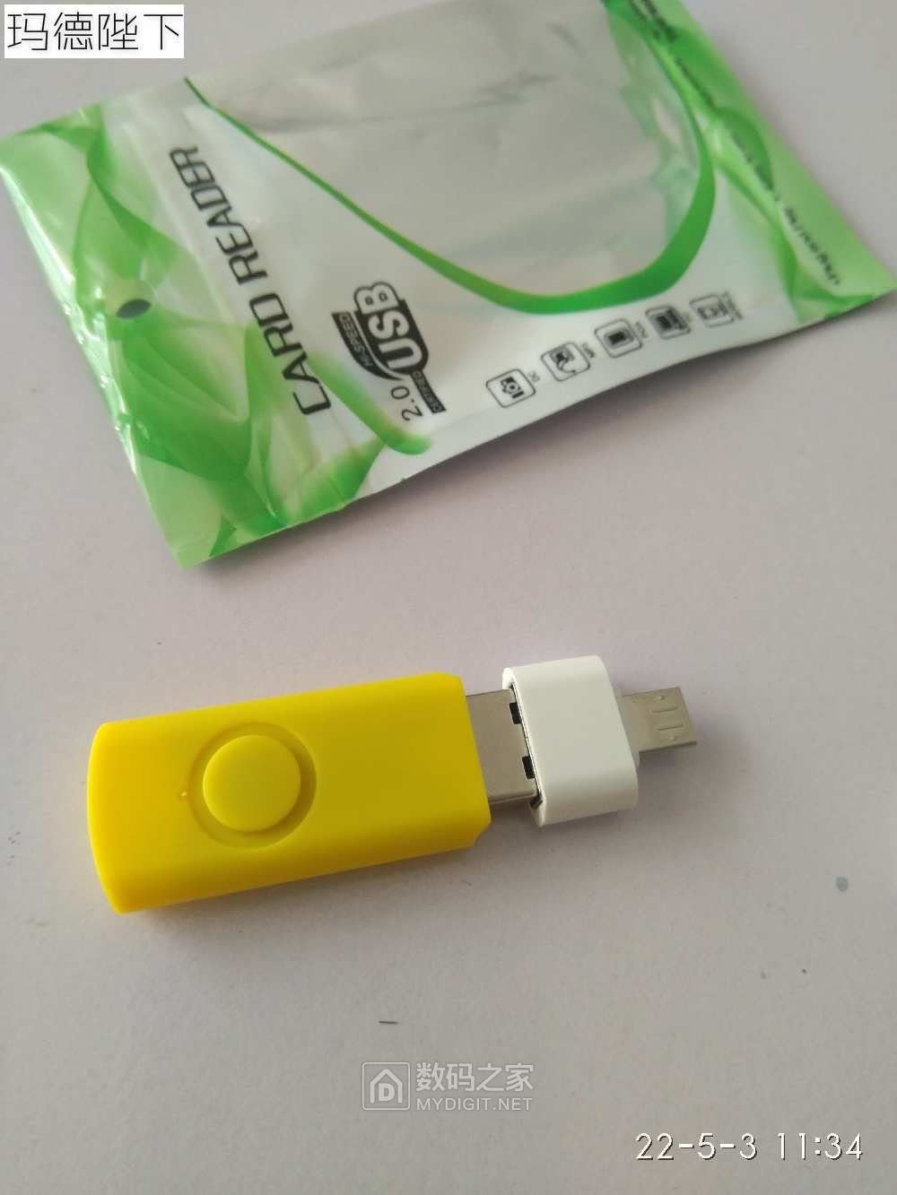

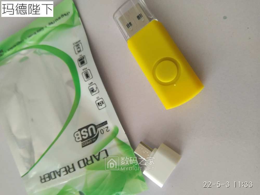

带个转接头
卡口,简单叉开
竟然不是牛屎的还是硬封

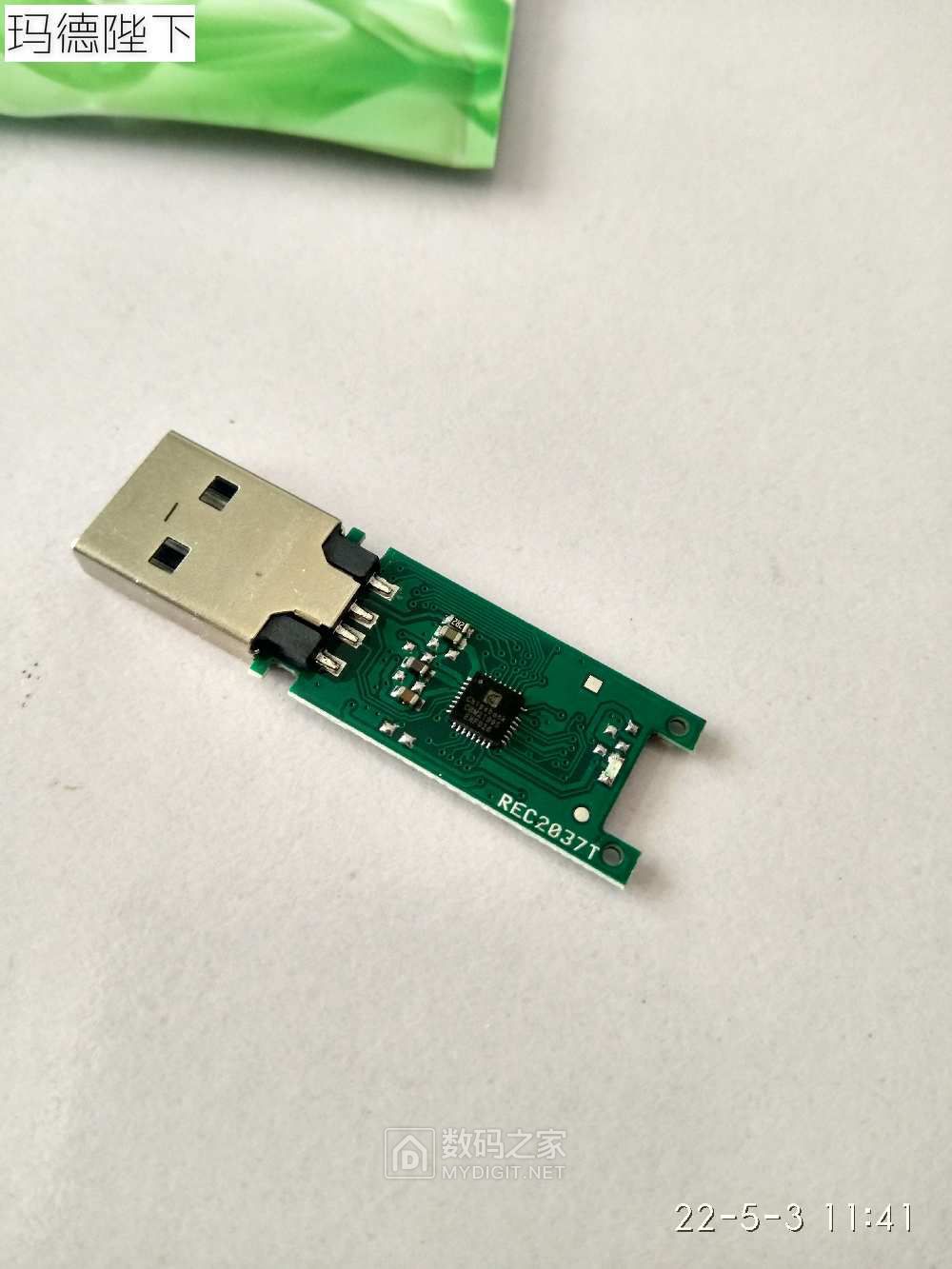

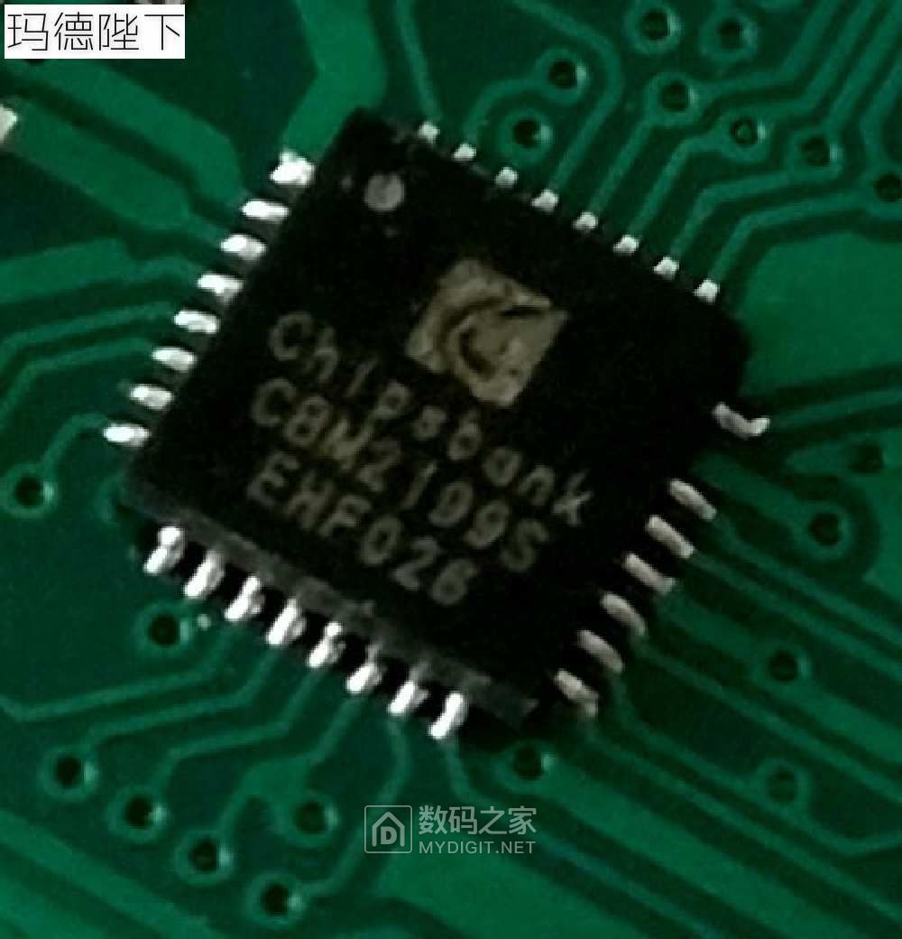

芯邦CBM2199A/SC主控
黑U盘最爱

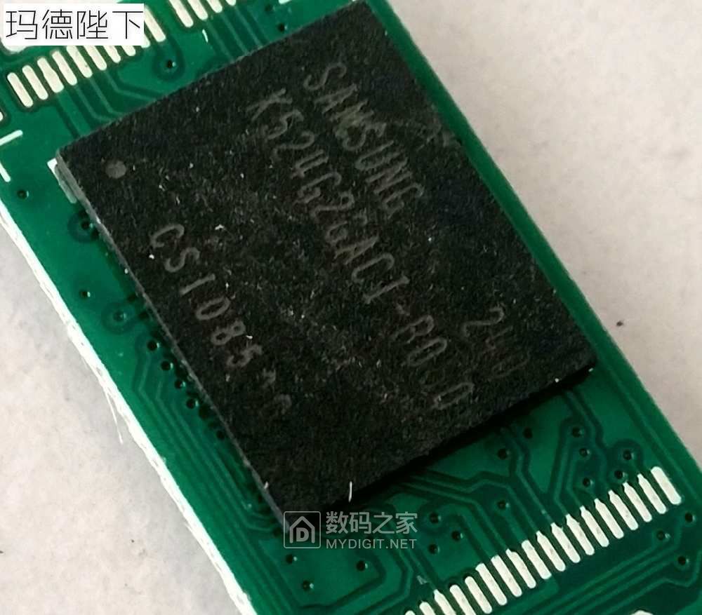

三星的片子

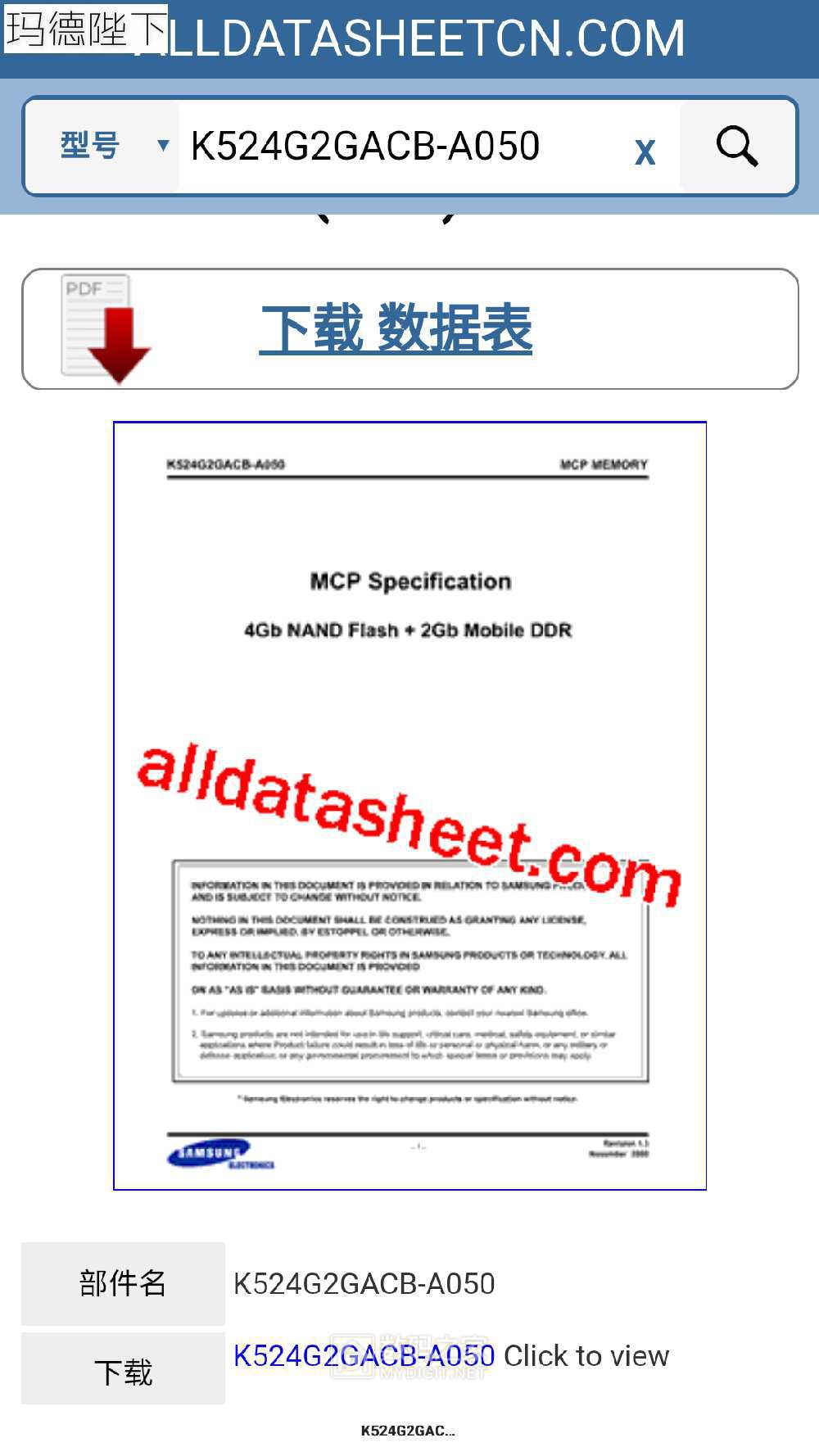

竟然还是带256M DDR 的。。。
难道是拆机的?

发表于 2022-5-4 19:48:51 | 显示全部楼层
像是刷单的货
论坛助手,iPhone
发表于 2022-5-4 19:53:37 | 显示全部楼层
手机拆机的吧?招标U盘都是这样的

发表于 2022-5-4 20:38:24 | 显示全部楼层
妥妥的手机拆机片...

发表于 2022-5-4 21:03:48 | 显示全部楼层
疑似手机拆机片,不耐用,存重要数据小心。
发表于 2022-5-4 22:18:10 | 显示全部楼层
居然还有2G的ram,这配置如果是拆的手机也很少有2+4的配置
发表于 2022-5-5 00:37:34 | 显示全部楼层
那是Gb,还得除以8才是我们常说的容量,256+512M的配置而已,起码是10年前的配置了。

发表于 2022-5-5 06:18:29 | 显示全部楼层
人品爆发,居然是三星的EMMC
发表于 2022-5-5 08:29:15 | 显示全部楼层
lookball 发表于 2022-5-5 00:37
那是Gb,还得除以8才是我们常说的容量,256+512M的配置而已,起码是10年前的配置了。 ...
那就常见了,开始的安卓都是这配置,应该是早期安卓回收机的回光返照
