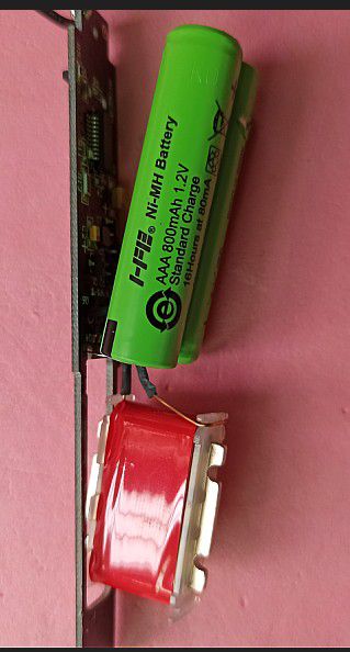

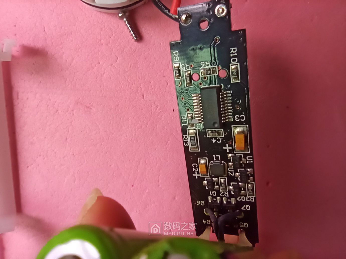

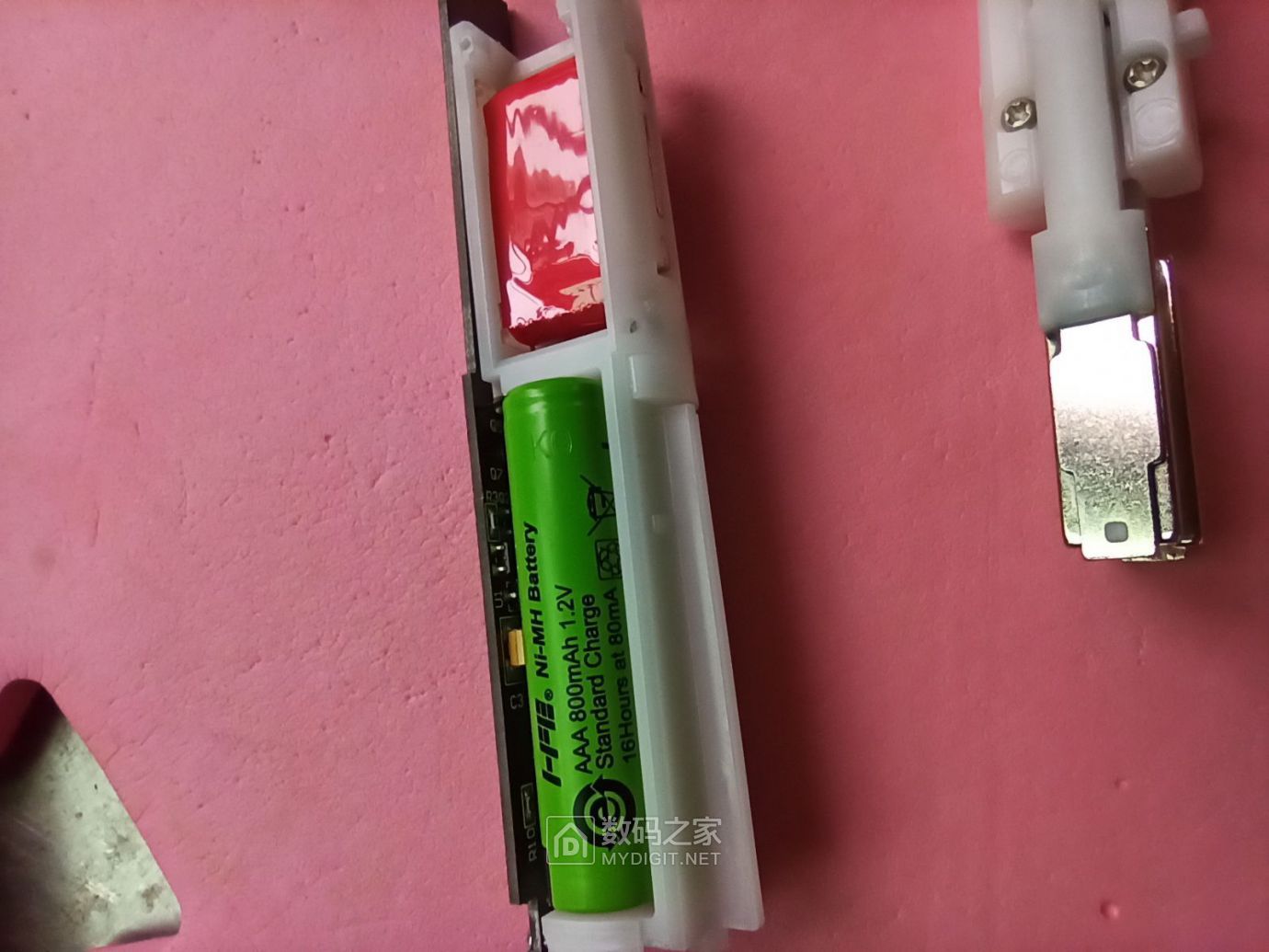

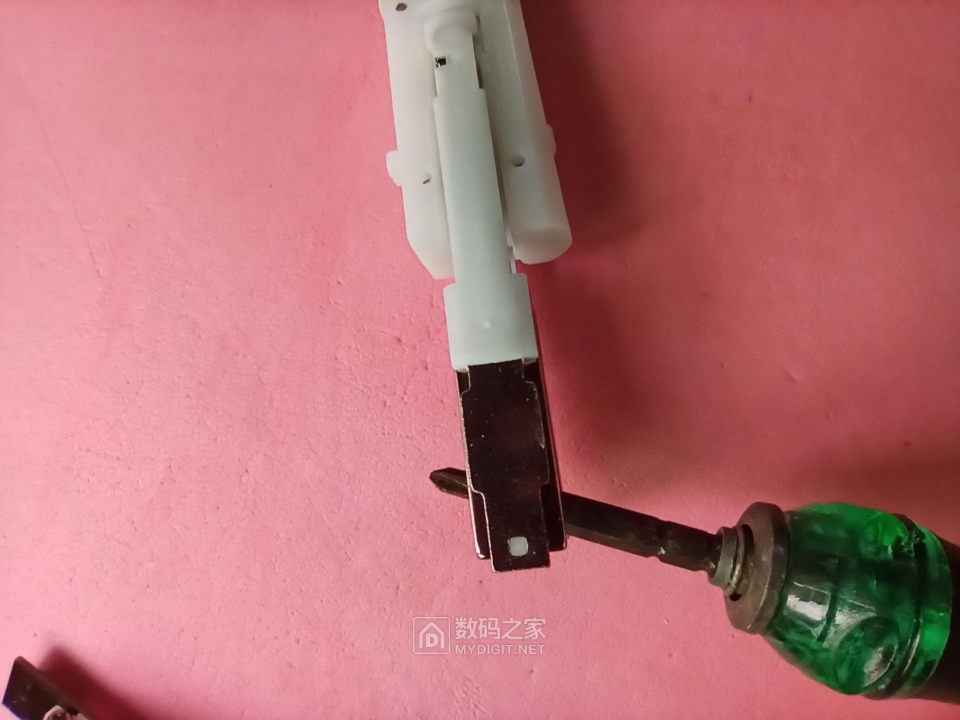

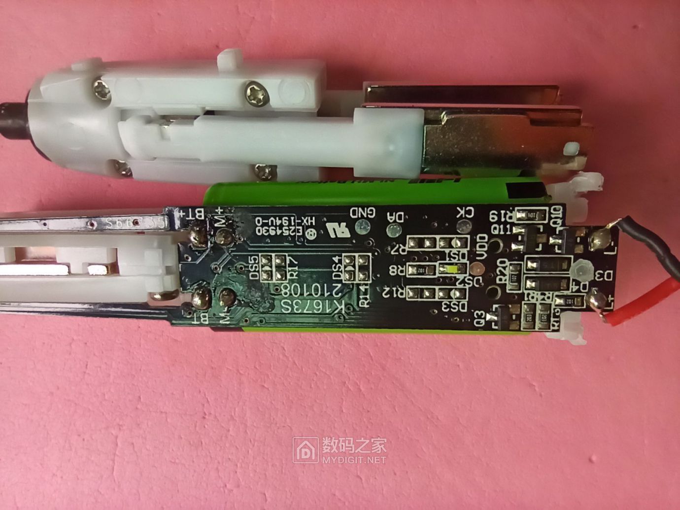

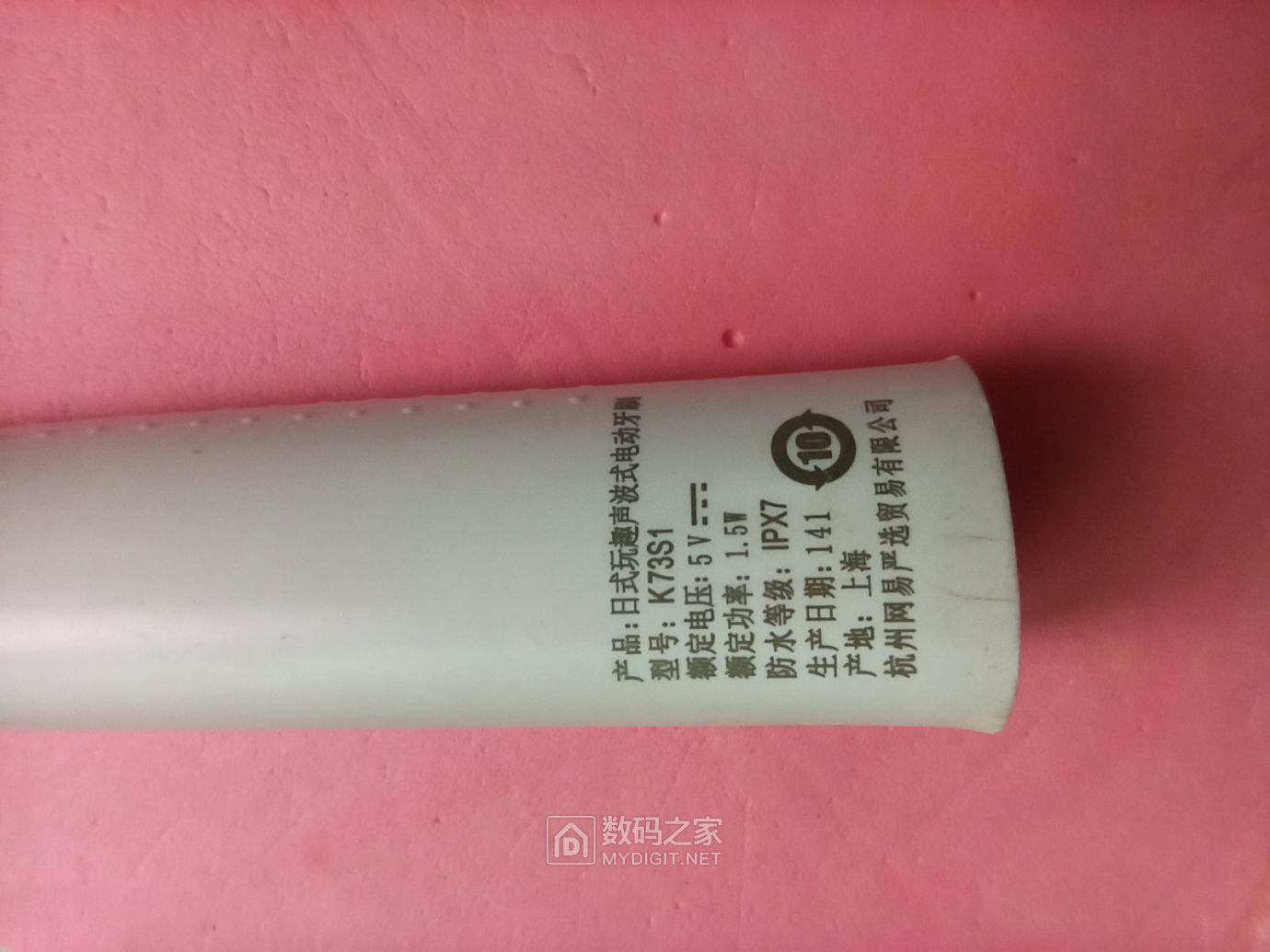

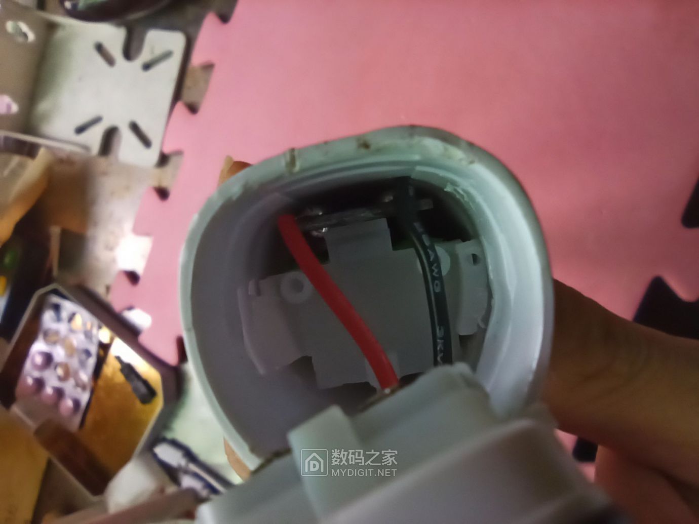

该骂还是夸

发表于 2022-5-7 17:19:11 | 显示全部楼层
这个电动牙刷的振动原理与电推子的一样,利用交变使牙刷头子来回晃动,电机就是那个电磁头。

发表于 2022-5-7 18:14:11 | 显示全部楼层
该夸,这是真正的声波电机,也就是高频振动电机,还有一种是圆柱形电机形状的振动电机,不是单方向旋转的,是高速正反转,达到刷头震动的效果,便宜的那种是小电机带偏心轮,然后用细尼龙辊传递震动,那种震动频率低,但强度不小,容易刷破牙龈,最好不要买,最简单的分辩方法就是插牙刷头的是短金属细棒,是塑料长棍的就是旋转电机的

发表于 2022-5-7 18:42:35 | 显示全部楼层
红色的是线圈,刷头架两边是磁铁。只要变换线圈极性,就动了。可以实现超高频。不过刷头架摇摆部份是易磨损品加好润滑。

发表于 2022-5-7 19:14:58 | 显示全部楼层
高频往复式都是这种结构 包括999的和1999的飞利浦 旋转的很多是用电机的 比如1999的欧乐比

发表于 2022-5-7 20:37:48 | 显示全部楼层
用的是音圈振动电机,比旋转电机传动简单耐用。
