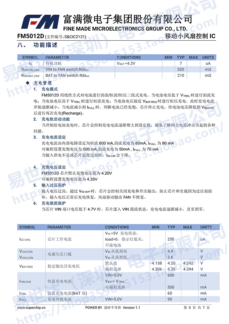

各位大神,小弟偶得几个芯片,自己根据典型电路搭建了一下(1和2脚陶瓷电容10uf,2和3脚电解电容1uf,2和6脚电解电容1uf),单节锂电池供电,发现不但没有升压,反而是三档降压,一档3.19v,二档3.7v,三档跟锂电池电压一致。完全懵了,请教各位大神帮忙看看,具体PDF可以参考http://www.szxunrui.cn/siteimages/9904/2022042517263636.pdf这个
发表于 2022-5-7 23:13:29 来自手机浏览器 | 显示全部楼层
你没看最后一张图的占空比么,相当于pwm调速,自然不是升压啰。

发表于 2022-5-7 23:22:44 | 显示全部楼层
想要升压,估计要增加电感、MOS管、肖特基二极管才行。

签到红包页面前天刚好有推送过这芯片,我也 ...
嗯,是的啊,我原来想着用减速电机做个三挡的螺丝刀呢,谁知道,唉,谢谢你啊
