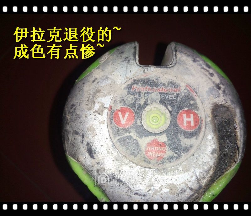

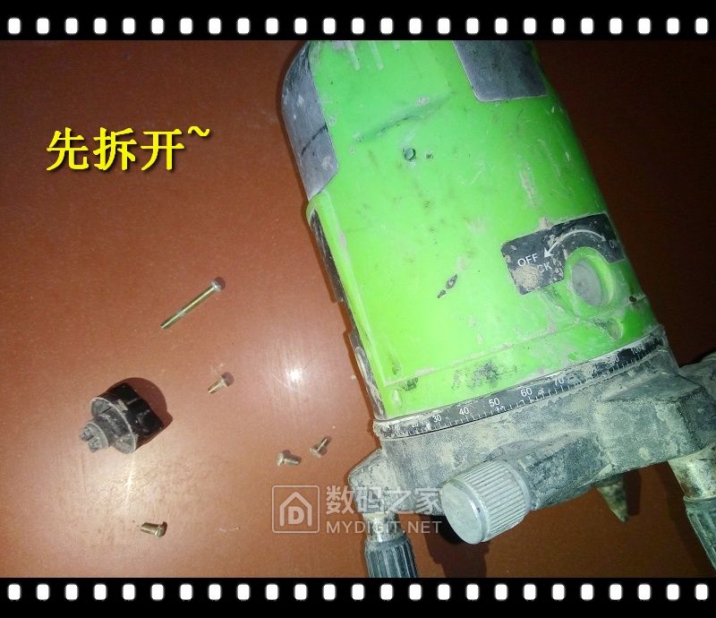

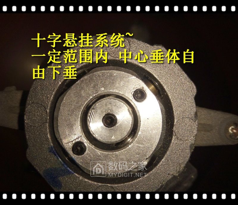

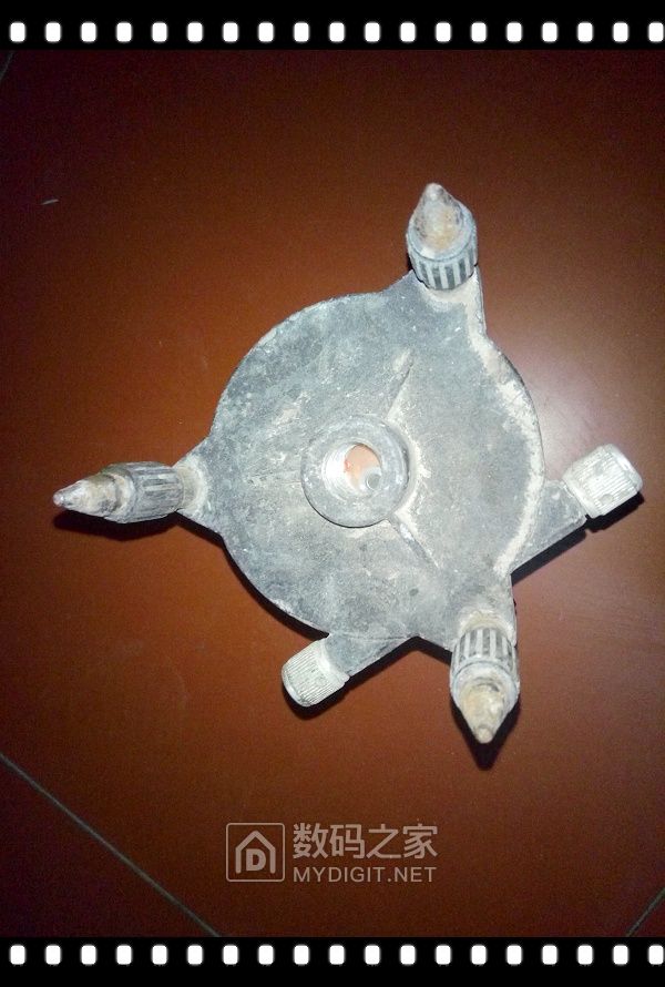

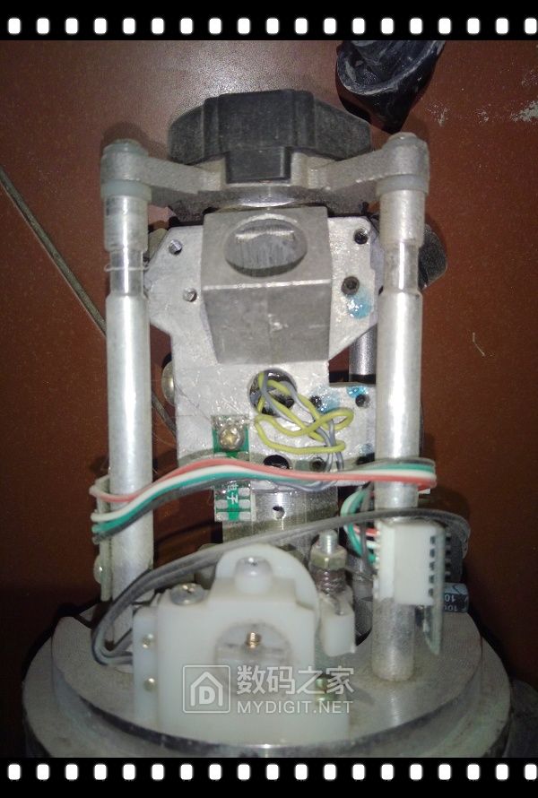

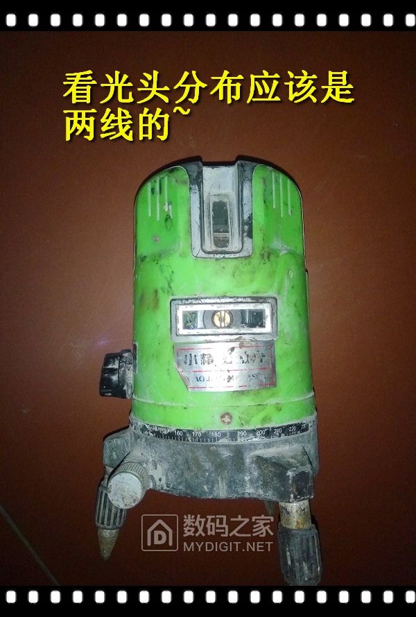

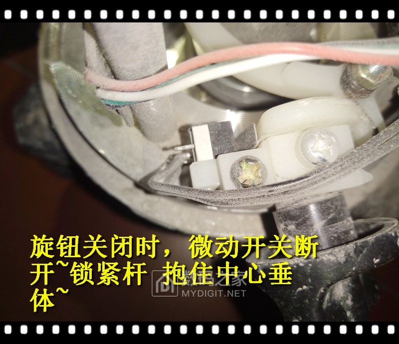

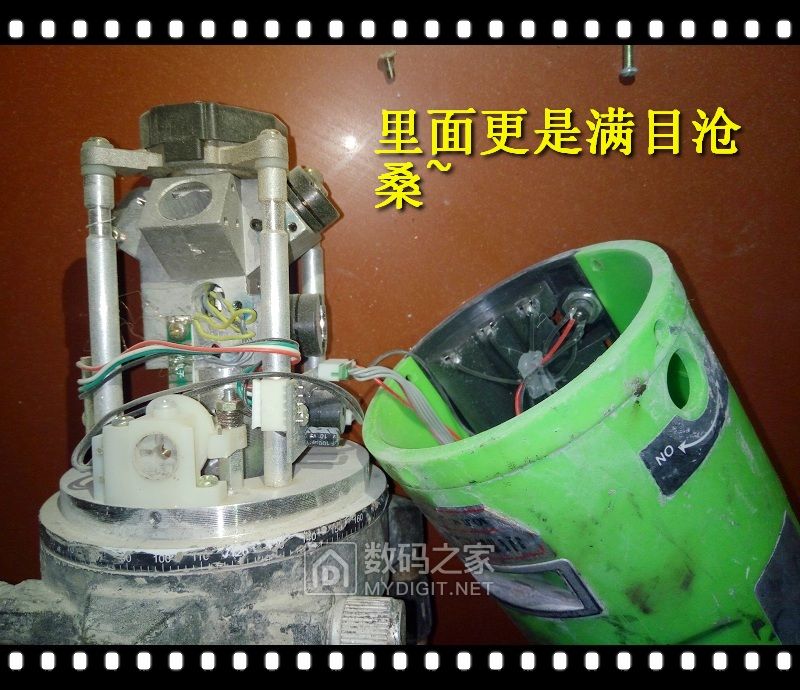

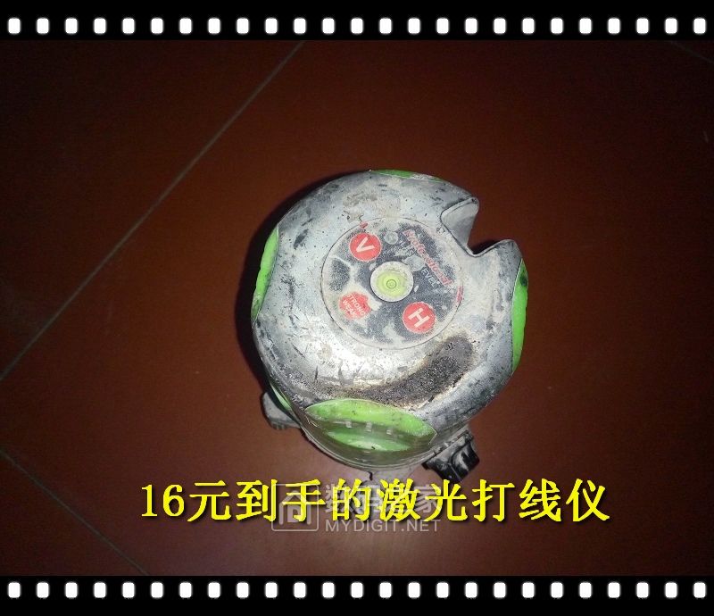

咸鱼太子家收了一个激光打线仪~
开拆~、

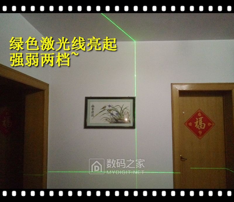

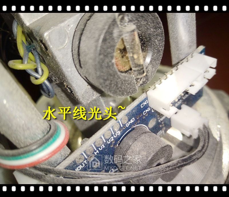

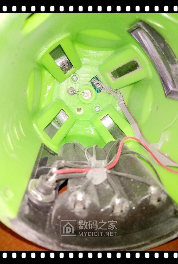

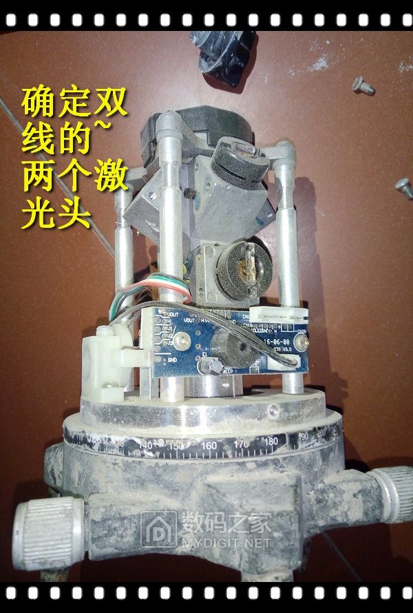

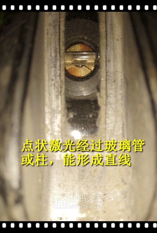

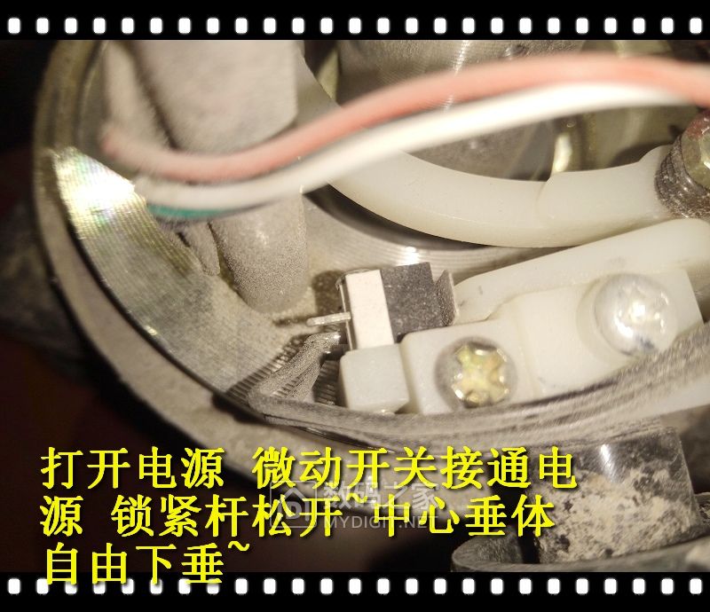

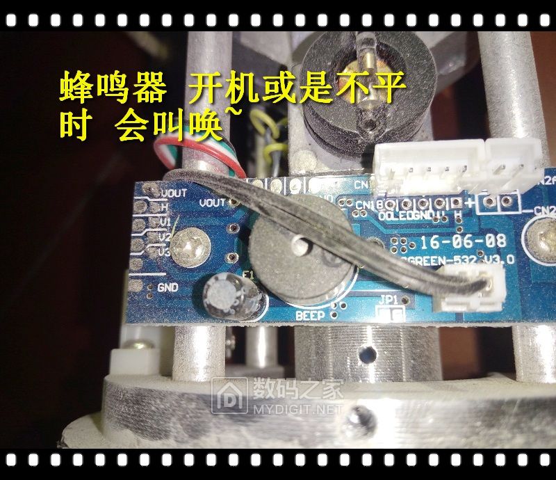

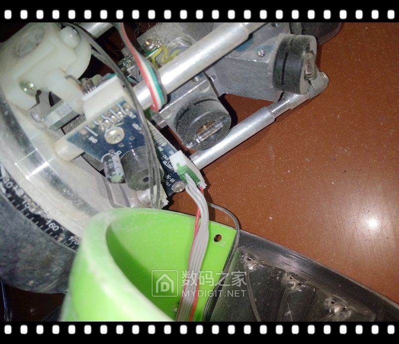

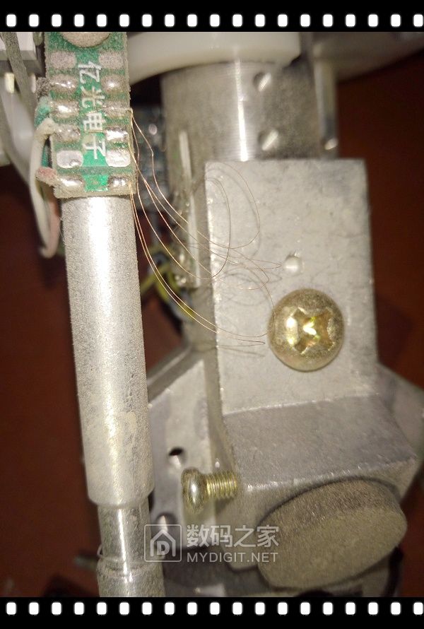

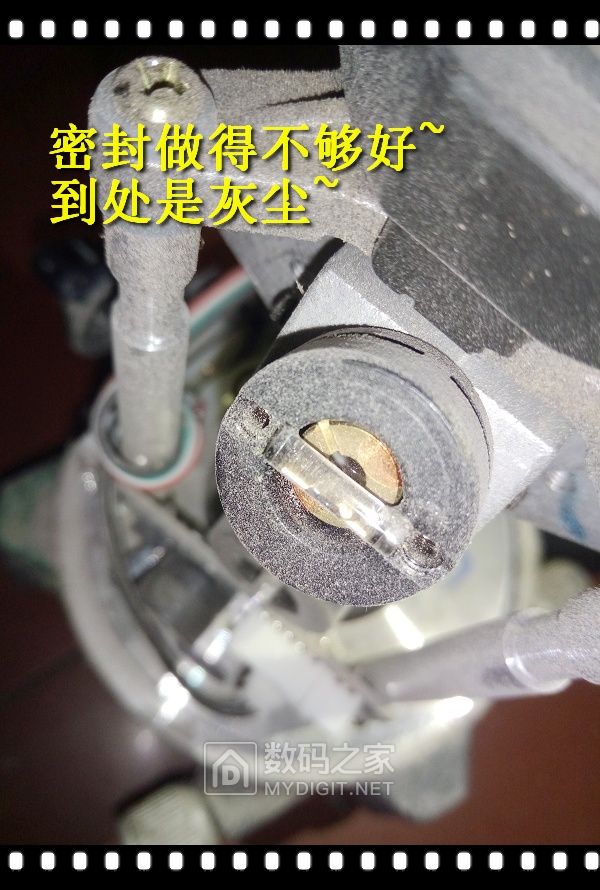

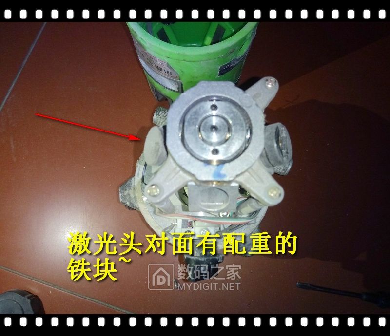

其实原理很简单~就是一个自由下垂的体上面固定俩前面带玻璃管的激光头~
发出水平和垂直的激光线~

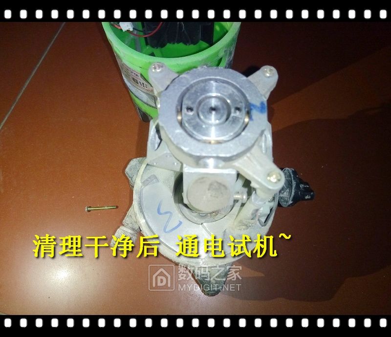

打黑机 很幸运 通电就能开机~
还是那句话赌赢了可以笑 赌输了不要哭~~
结束 谢谢您的观赏~

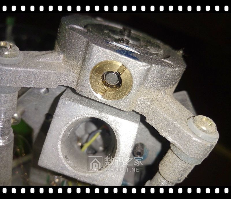

发表于 2019-1-13 21:03:54 | 显示全部楼层
不明白点状激光如何变线状的?
发表于 2019-1-14 00:31:45 | 显示全部楼层
拆解详细,学到不少
发表于 2019-1-14 08:10:53 | 显示全部楼层
lmy2003 发表于 2019-1-13 21:03
不明白点状激光如何变线状的?
圆柱状的透镜。。就变点为先了
 楼主| 发表于 2019-1-14 19:04:56 | 显示全部楼层
不明白点状激光如何变线状的?
激光经过玻璃柱或是管 就会变成线状~

透过圆柱变直线,涨知识!
