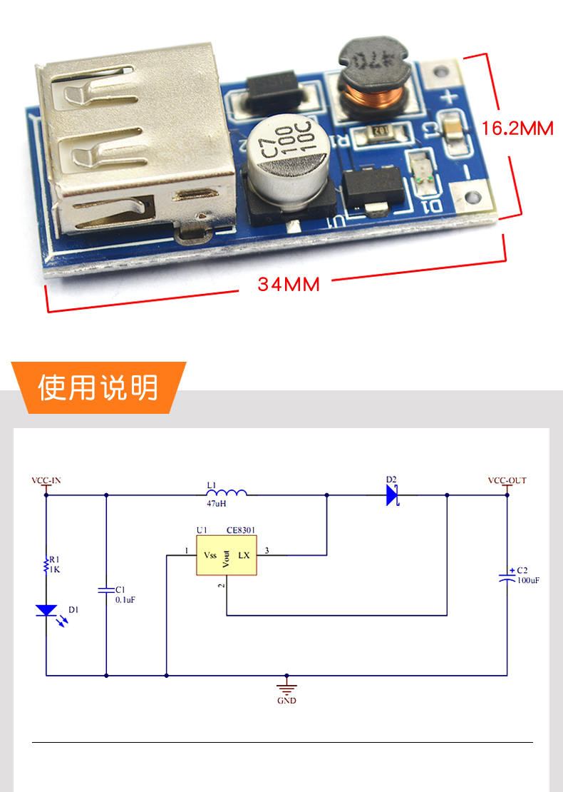

到货忍不住开搞,弄了大半宿完工了。
因为第一次做,里面线挺乱的安上不敢再拆开了,其实就是根据上文的原理,
使用这块外接板子实现了USB的5V供电,同时焊上缺失的USB插座和放音按钮。
另一个没想到的地方花了不少时间,就是放音按钮原理被我想简单了,
所有的按钮其实都是并联的,通过不同阻值的电阻为IC提供不同的采样电压,
这样IC可以分辨出是哪个按钮被按下去了。
厂家把这个电阻(R16)给省了,容量不知道,通过其他按钮的电阻猜测大致范围,
然后接一个电位器,慢慢一点一点尝试,最后确定U盘播放对应的阻值上下限是17.9~26.5K。
中间值22K,找了个20K的电阻放上去,可以了。改造步骤如下:
1:拆除USB DC-DC模块上的USB座子,这个座子是横向的安装的外形,
   虽然引脚也能用,但无法焊接两端的固定脚,因此扔回零件盒留着以后用。
2:DC-DC模块引出3条线,分别是输入正、输出正和地线。
   然后用高温胶带或热缩管之类把模块包起来。
3:找个竖装的USB座子,焊到扩音器缺失的位置
4:DC-DC板的输入正、接扩音板C17-C15之间的线路上,刮掉一些铜皮焊上去,
   也可以直接焊在C17或C15引脚上。
5:DC-DC板的负到处都能焊,我焊到了C11两个引脚上,反正另一个引脚没用,多焊一些牢固。
6:DC-DC板的输出正不太好找位置,因为都比较细,可选的是R9-C12相连的两个引脚上(两个脚一起焊上)、
   或直接焊在USB插座的脚上(就是C12引出的脚)。
7:R16位置焊上22K的电阻,没有的话可以找阻值相近的,范围是17.9~26.5K,当然越接近中间越好。
8:S4位置焊上缺失的按钮开关,我没有这个形状的,只好引出两条线,接上另一种按钮用热熔胶粘壳子上去,
   好在这个扩音器按钮到面板之间的空间很大,选择范围很宽。
9:壳子上的面板上的贴纸撕下来,切出2个孔,一个是USB插座,一个是开关。
10:装回去,板子的空间很大,DC-DC可以放在很多位置,我放在了麦克风的上面。
11:完工
   真正改造时最好一步一步测试,比如一开始就能测试DC-DC是否正常,第5步之后开机测试板子的输出,
   第7部之后测试播放功能。
